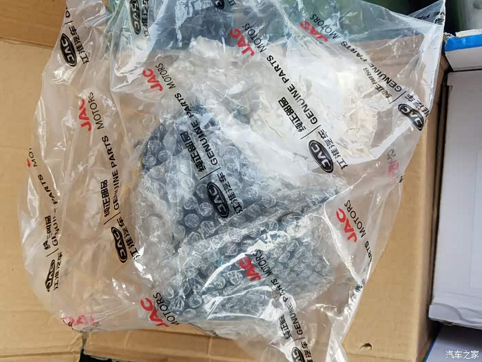

楼主这次大采购了,
原厂配件的锁块
品相还不错

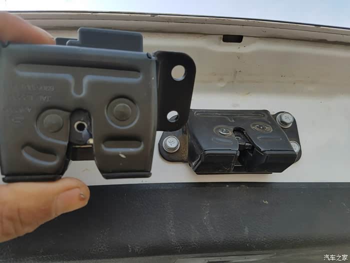

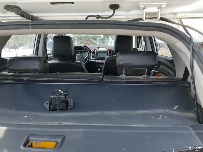

新旧对比下
后备箱已打开

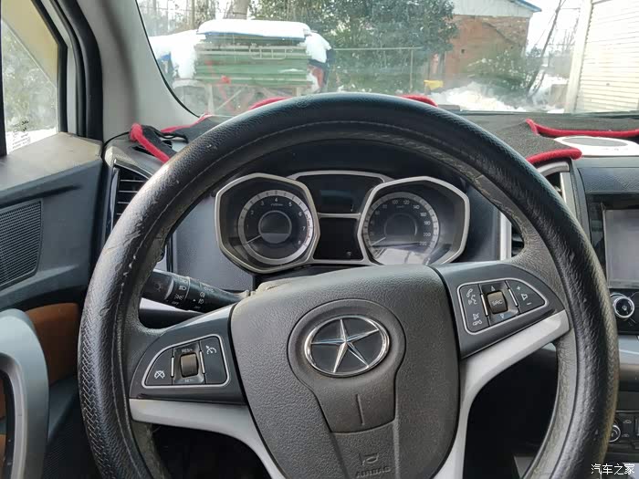

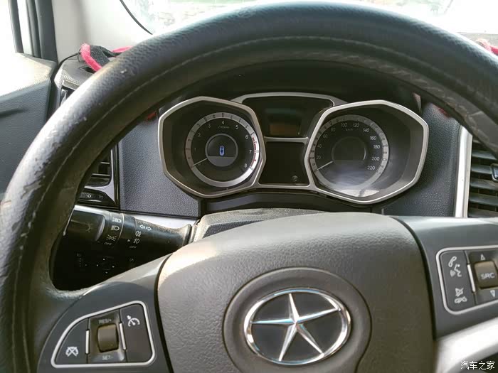

仪表盘不显示后备箱打开

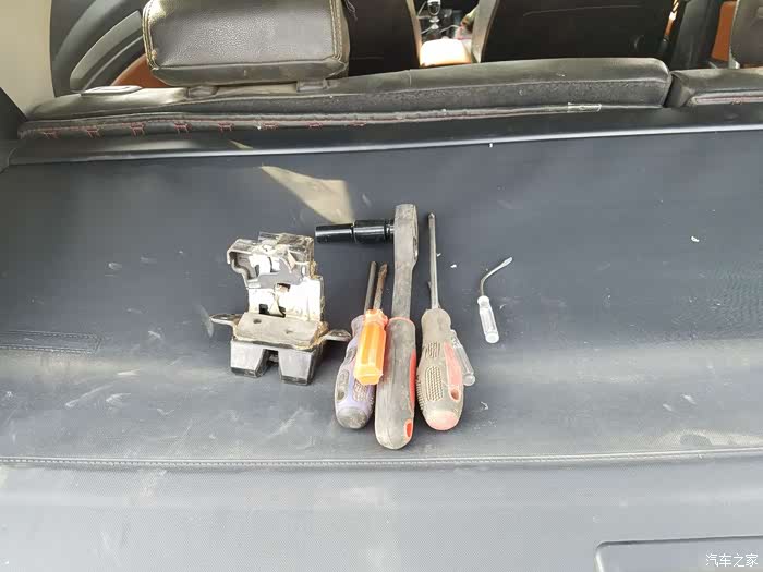

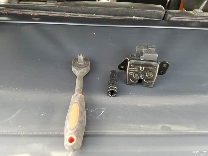

拆解工具准备就绪

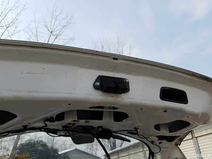

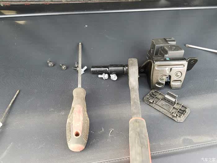

车上锁块固定螺丝,已经拆下

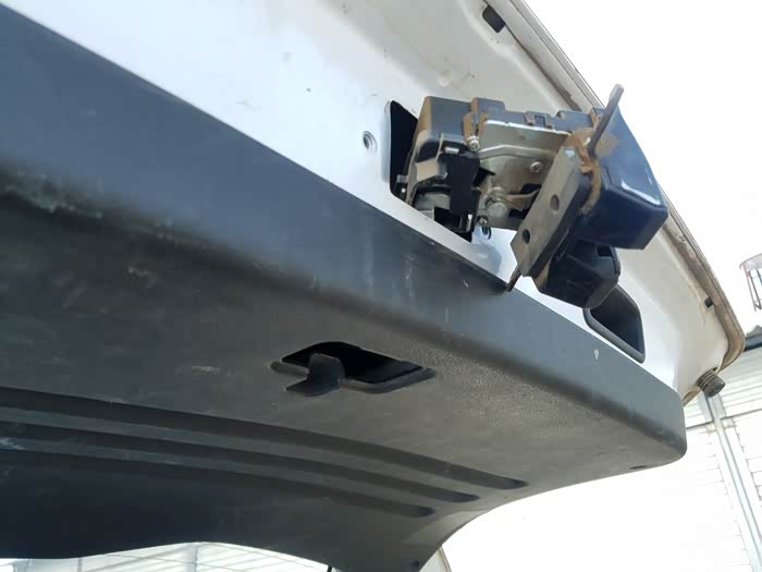

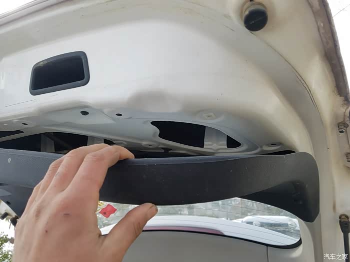

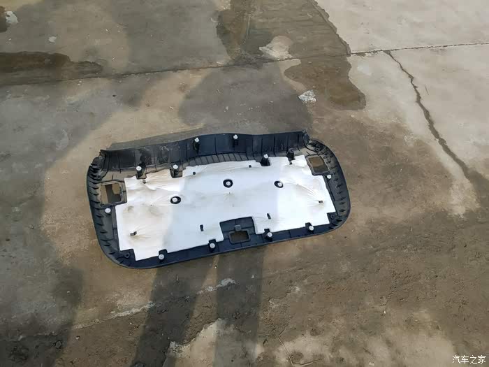

准备取下坏了的锁块。可是楼主走进了一个误区。在这个状态下锁块是不可能拿出来的。于是楼主狠下心来。把后备箱的内饰板拆下来。

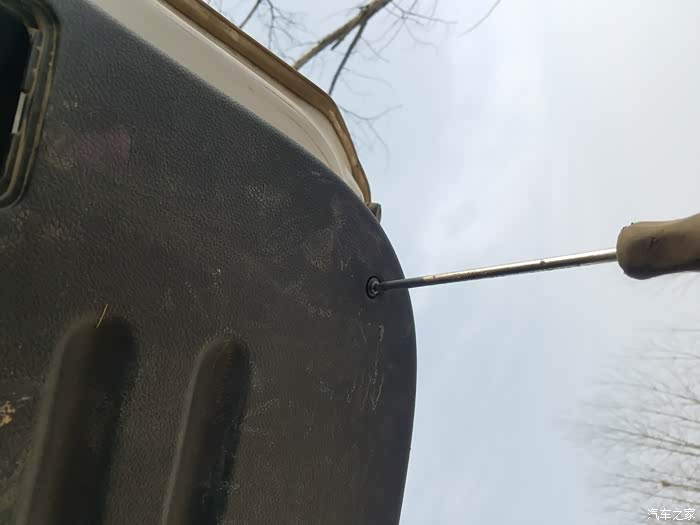

用螺丝刀把内饰板四颗螺丝拆下
小三的后备箱门体和内饰板还有卡扣连接。做工很不错
就是一个字,拆,拆,拆

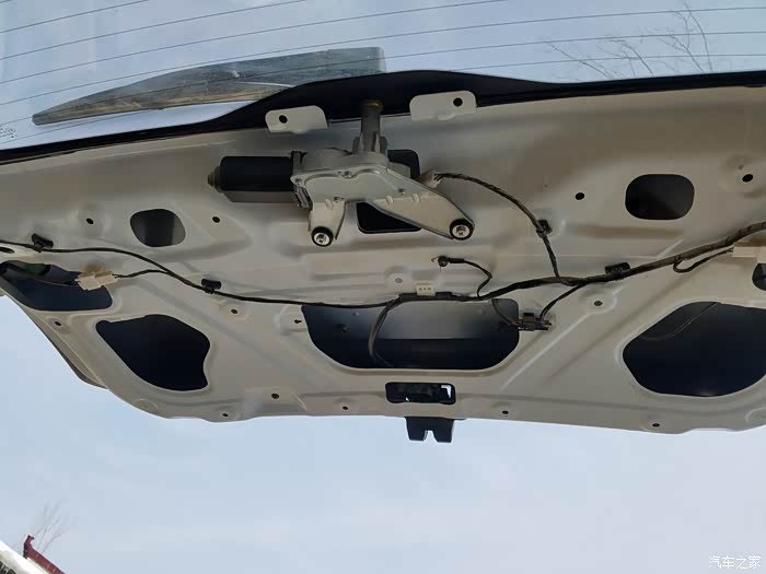

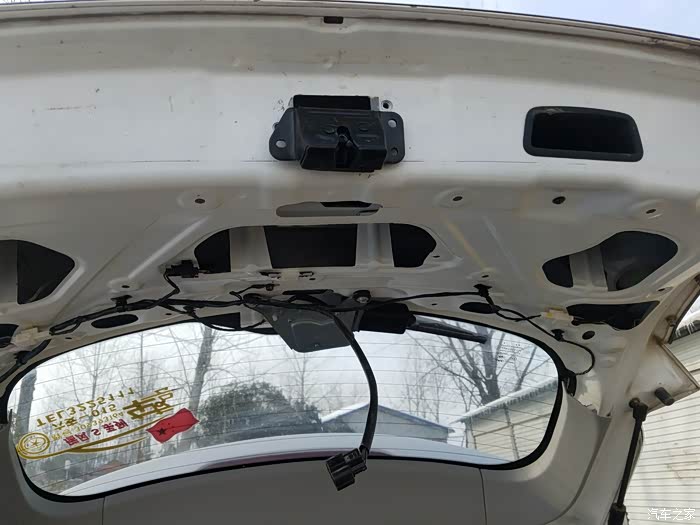

内饰板已经拆下。
后门板做工还可以吧

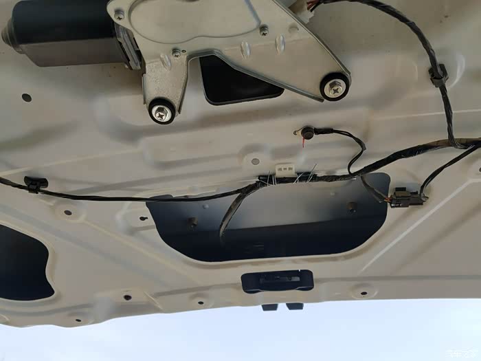

原来是锁块的插头卡住了,锁块才不能轻松取下,这点设计有点不合理,有待改进,另外在拔下锁块连接插头时,也需要注意点。因为后门板的洞口铁片还是非常锋利的,一不小心就会割破皮

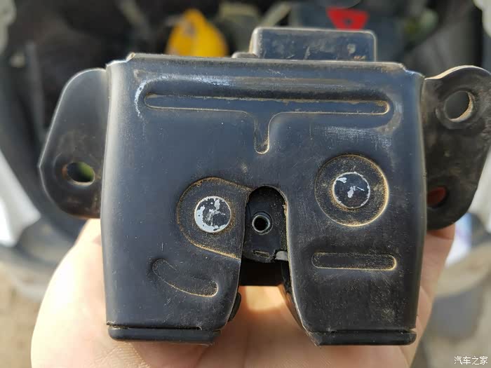

左边是旧的锁块。右边为新的锁块,
侧面对比下

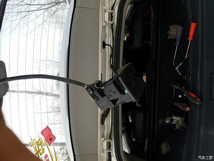

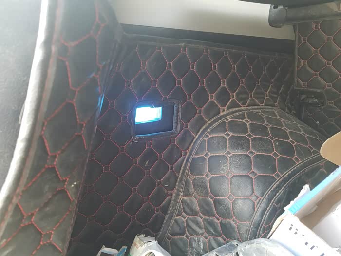

插上新的锁块试试
刚插上新的锁块后。后备箱灯就亮了。说明问题得以解决了
这是仪表盘也也显示。后备箱打开中

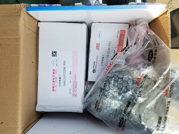

楼主屯的前后刹车片,作为易损件,备着还是放心点

仔细观察,换下坏的锁块竟没有厂家的标识,这点有点郁闷
