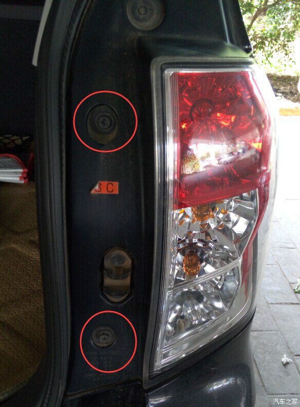

1,用十字起取下两颗螺丝(尾灯固定唯一的两颗螺丝)见图一红圈处

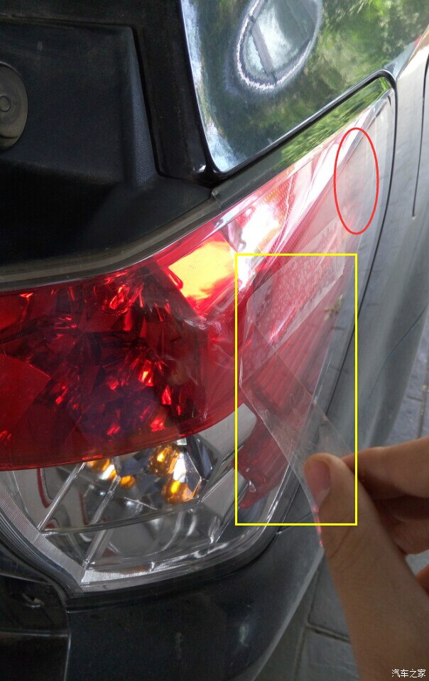

2,拆下两个螺丝后,尾灯前部还有一个卡扣很紧(图二红圈处),由于又没有下手的地方,基本很难取下来,这里我要给大家介绍一个好方法,在尾灯上贴一块或两块宽胶带,一手往后拉,一手拍红圈卡扣处,就很容易把尾灯取下来了

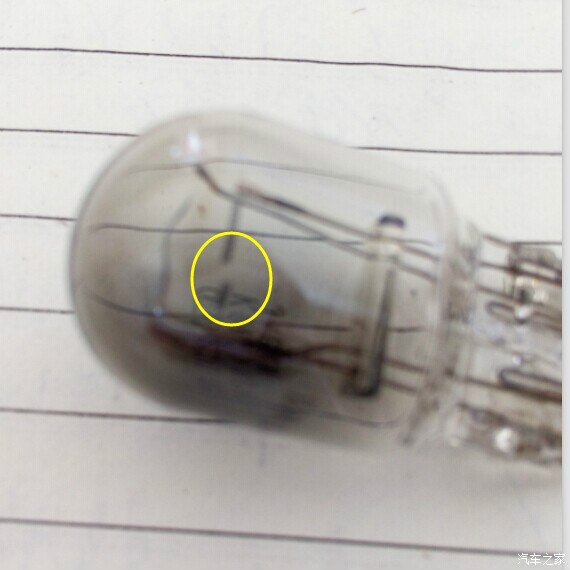

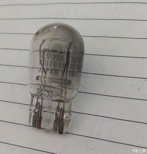

3,取下尾灯整成,把灯泡座旋转一下就可以取出灯座,之后拔出旧灯泡,更换上新灯泡就大功告成了。(灯泡一般国产的5块左右一个,好一点的比如飞利浦也就10块左右一个)
我的旧灯泡是只有刹车灯一个烧了,原装的灯泡上印我JAPAN
