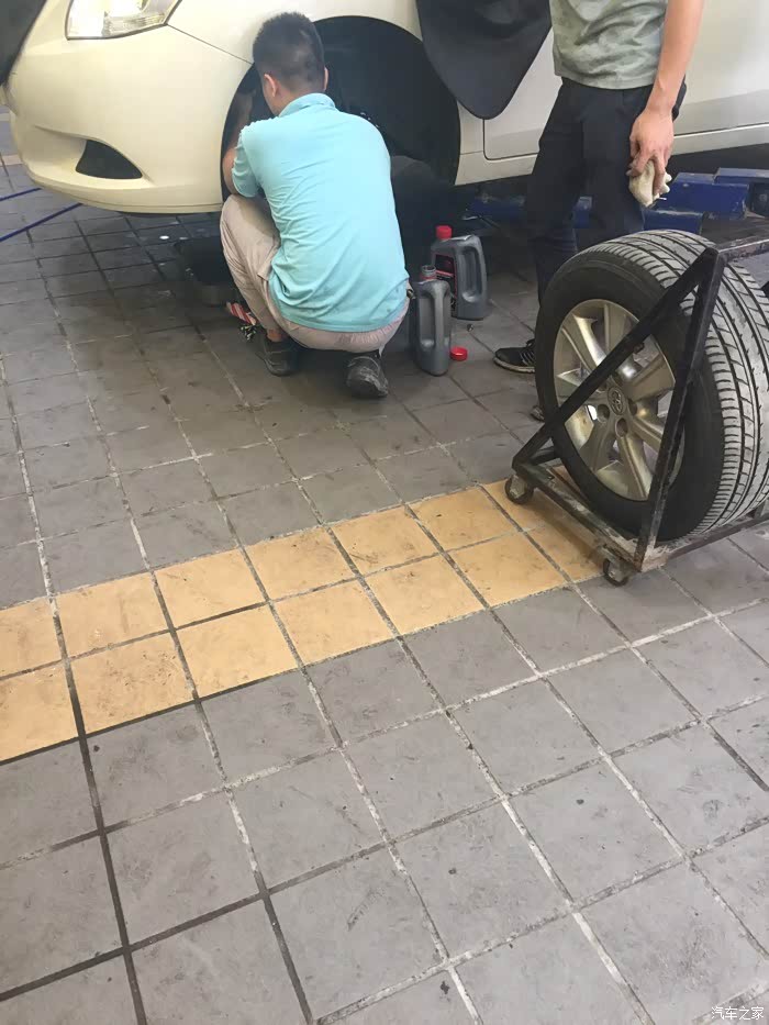

马上要放十一长假了准备,跑长途出去玩玩,所以就去保养车子啦,现里程46000,

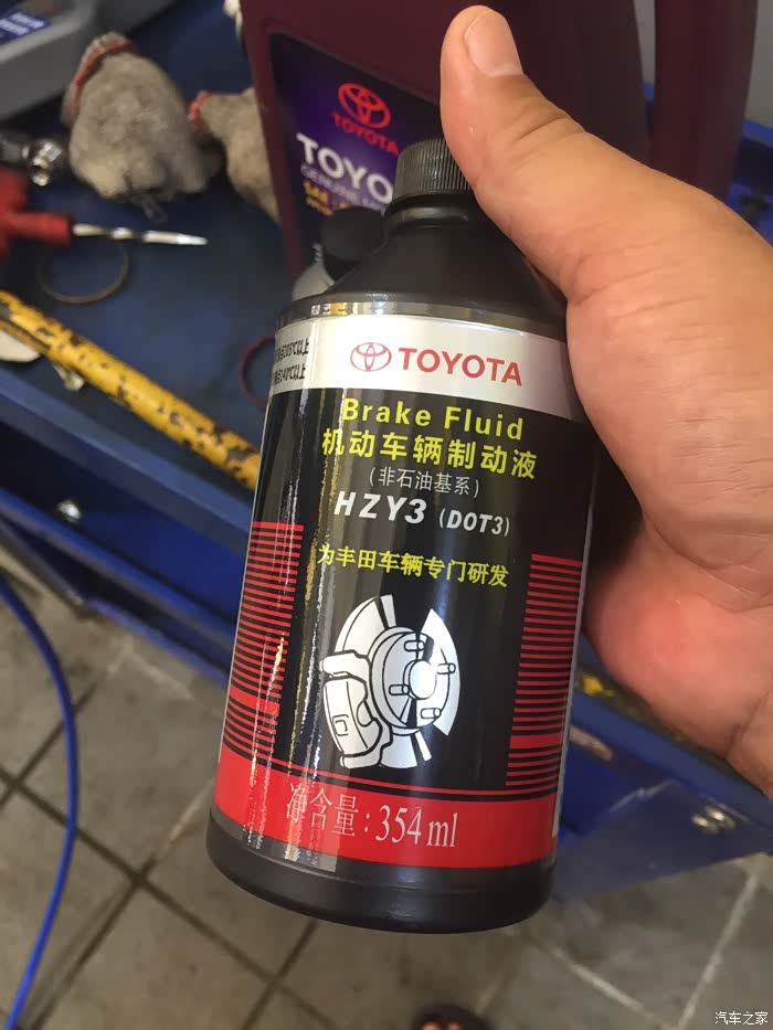

杀车油两瓶

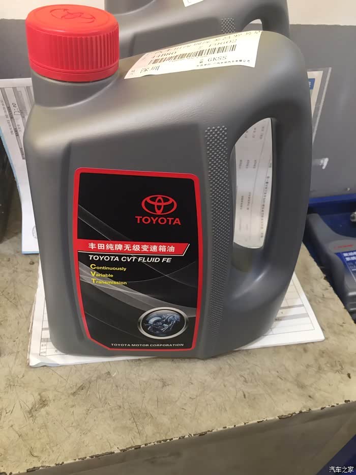

波箱油两瓶

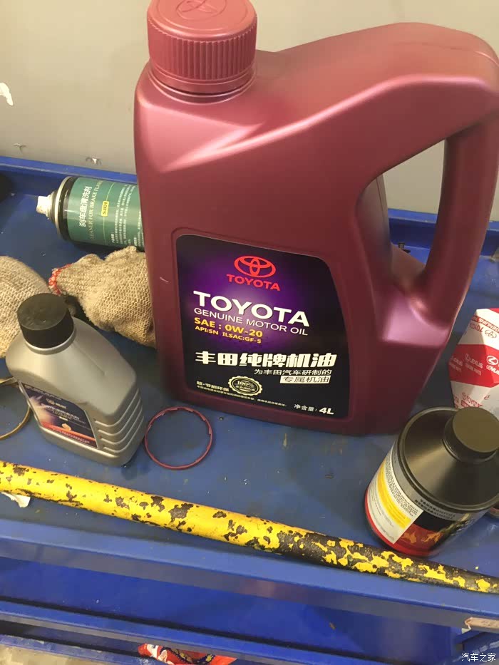

机油0-20

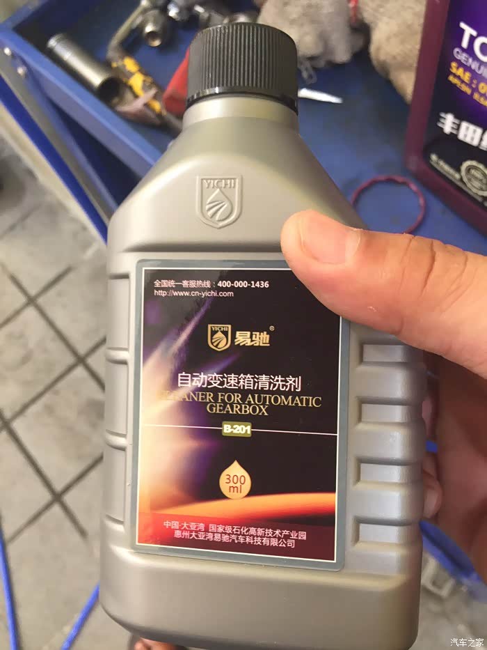

各种发动机变速箱清洁,保护剂,各种坑

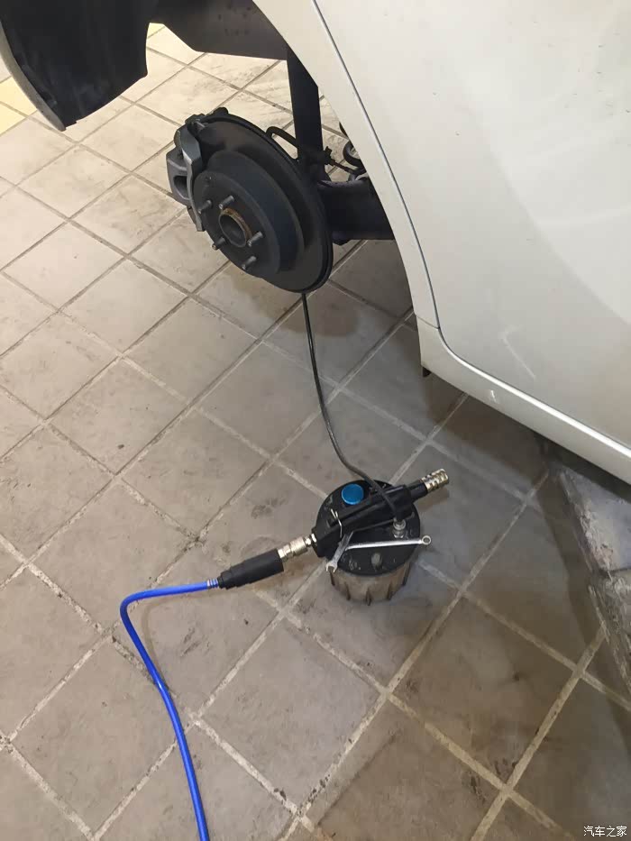

刹车油更换
一边抽一边加
换波箱油,超简单
原本以为换波箱油很麻烦需要用专业设备抽进波箱里的,所以才专门跑到4s来挨宰的
,看到这么简单就刻意问了一下师傅,说这个不需要用设备的,直接把波箱底的放油螺丝打开放油,再在波箱侧面油的加注口把油倒进去一壶,让它自己流出来就是清洗波箱了,在把螺丝固定好,再加一壶进去,发动着车,再打开放油螺丝,等波箱油放完锁紧螺母就ok啦,好简单呀,师傅介绍说这个波箱在着车状况下会把多余的油排出来,逸致的波箱好屌呀
