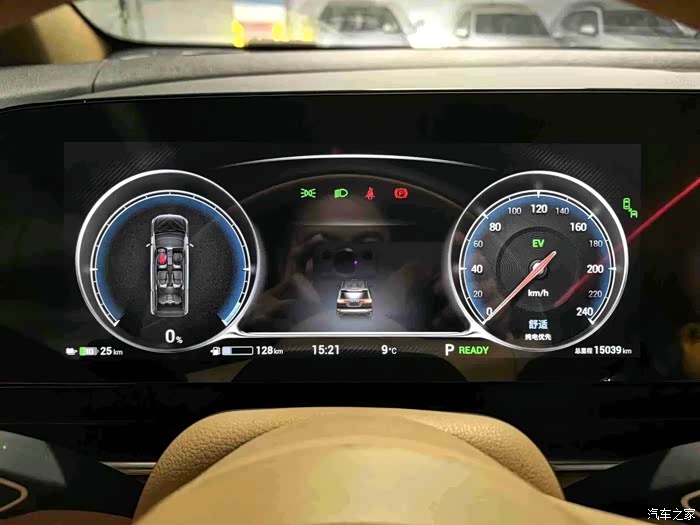

到终点,总里程为15039公里,行驶里程555公里。

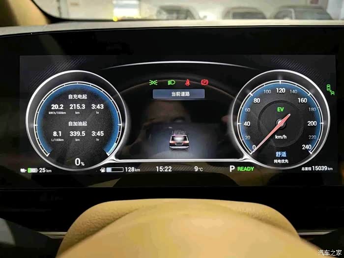

自充电起行驶215.3公里,自加油起行驶339.5公里,电量剩余30%,剩余续航25公里,油剩余续航128公里。简单粗暴累加,2022款梦想家满油满电可行驶超700公里,对于超过2.5吨的车来说,能耗还是很香的。

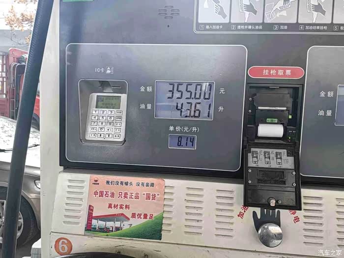

22款梦想家电池容量25.57kWh,按平均每度电1.2元计算,充满需花费30元,满电续航82公里,油箱容积51L,95#汽油每升8.14元加满需415元,简单合计满油满电需支出445元。(因油箱有剩余,95#汽油加满支出355元)
700余公里续航支出445元,折合1公里0.63元,这么大的车还是很经济的。

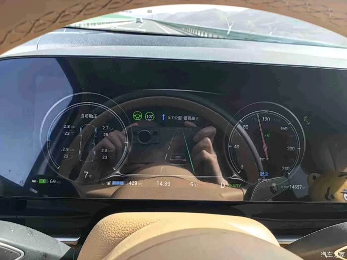

智能巡航解放了脚,也让长途驾驶更轻松。高速限速100,智能巡航107,确保超速不超过10%。
当然大家一定有疑问,为啥22款梦想家纯电续航82公里,你能自充电起跑215公里。分享一下驾驶过程,能量回收选择弱,驾驶模式开始选择经济模式+纯电,行驶至剩余电量到50%,调整为舒适+燃油优先,电量反充至70%以上再调整为经济模式+纯电,如此循环,最后结合纯电剩余续航和到目的地的距离,到达目的地之前还是用经济模式+纯电。
