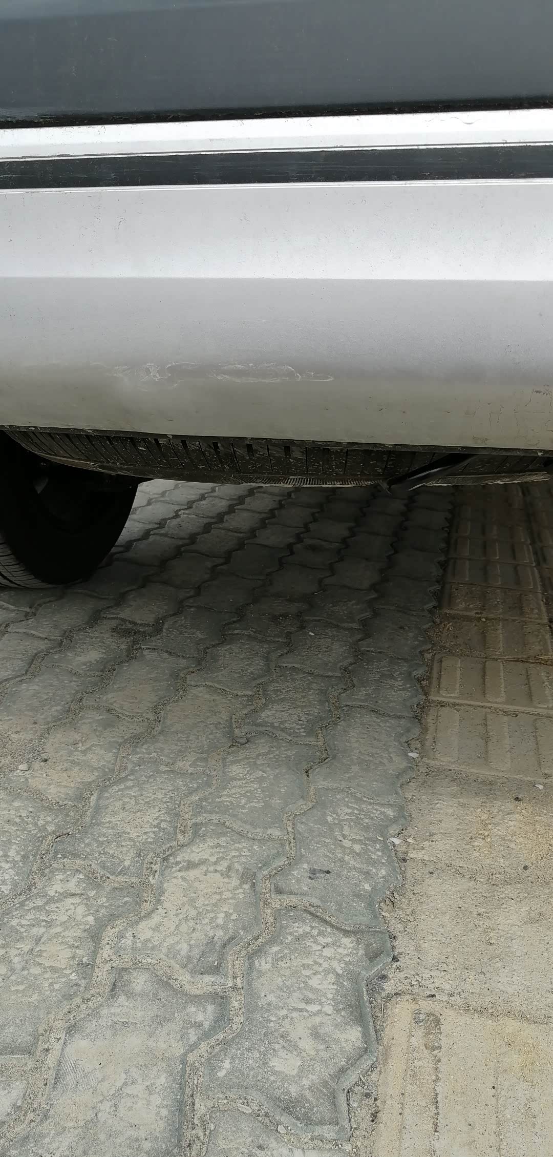

今日找一空地,将右后轮原胎卸下,将备胎卸下,之后将原胎挂放于备胎处,实验结果令人满意,备胎处存放原胎,没有问题,轻松愉快。特与大家分享。

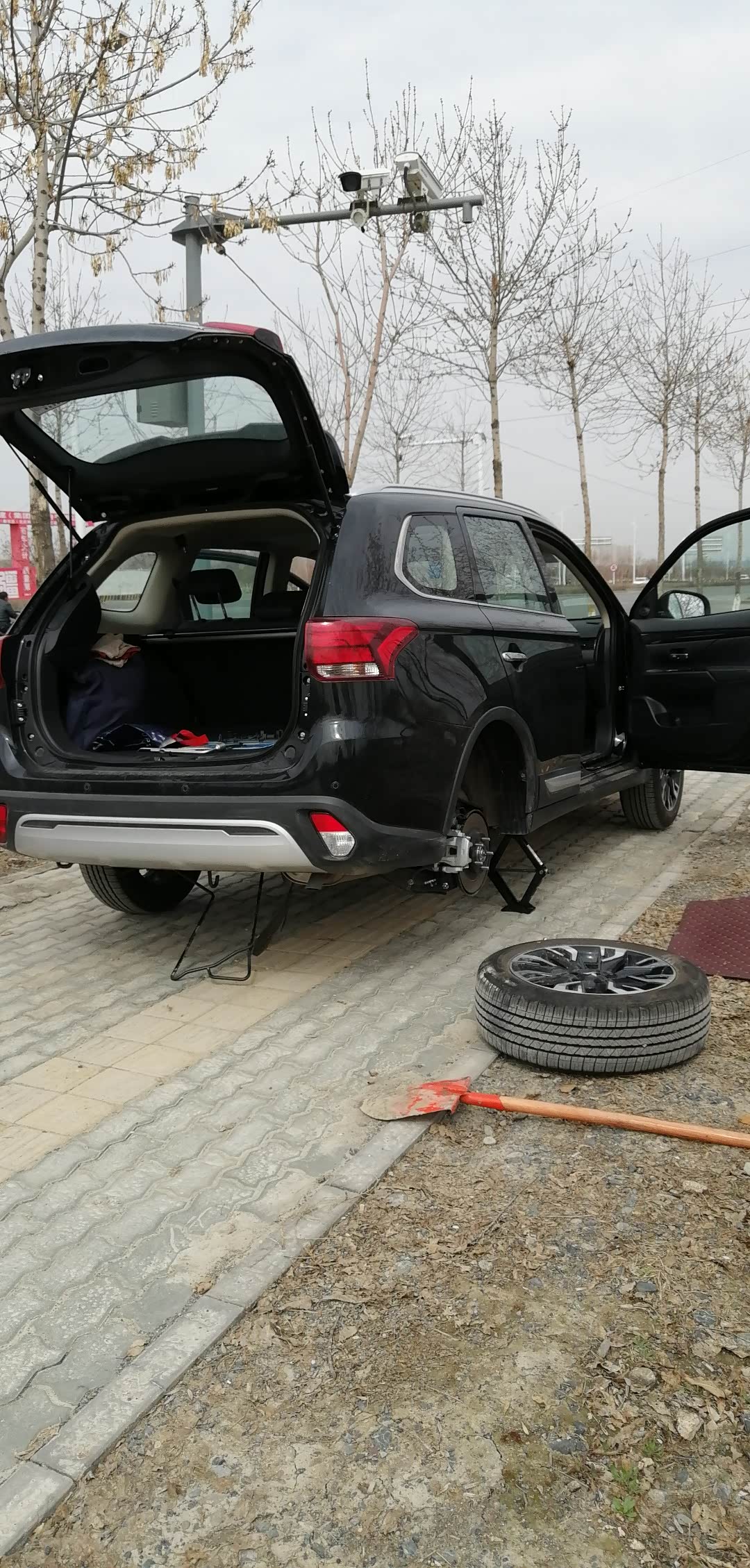

拆卸右后轮胎。实践证明,原车千斤顶还是挺好用的。

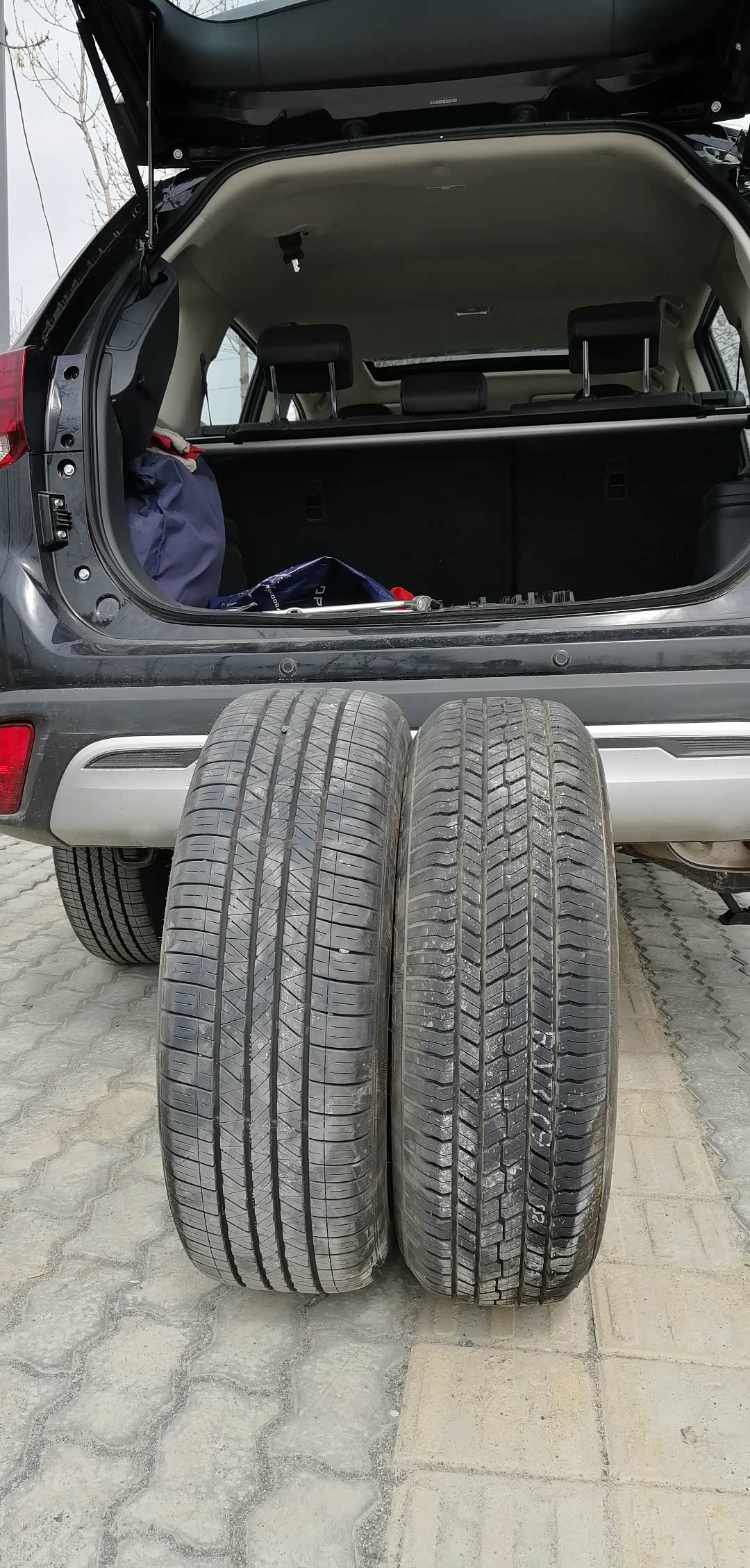

原车备胎与全尺寸轮胎的比较。

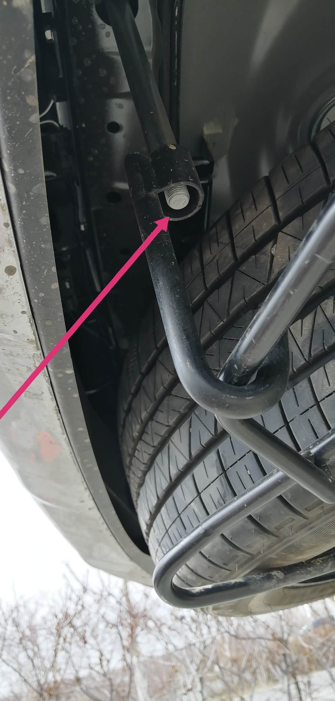

将挂钩下降到此处(螺杆基本与孔持平),全尺寸原胎即可轻松钩上。
顺时针旋转螺杆,将原尺寸轮胎固定,效果良好。

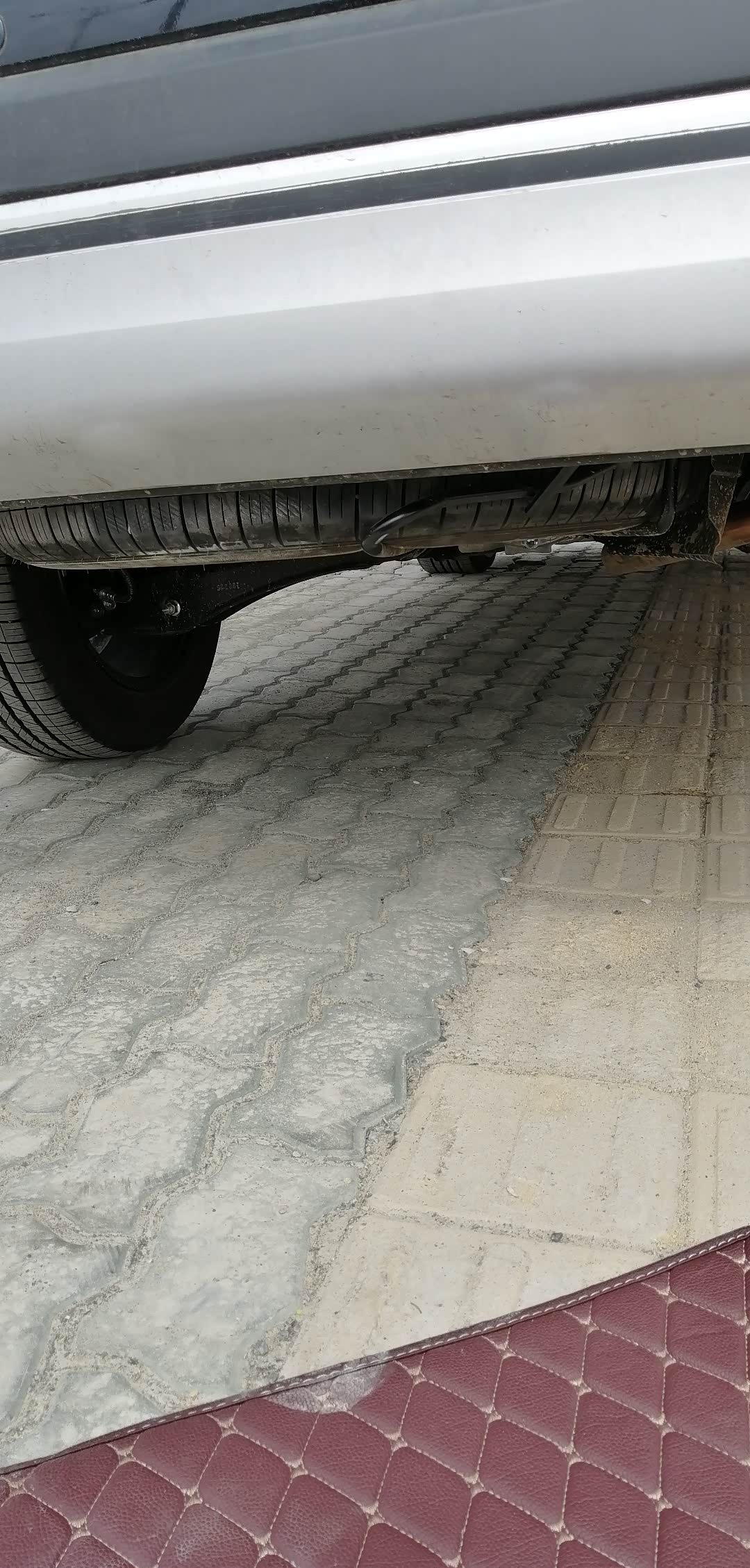

这是原备胎固定后的的吊装效果,与原尺寸原胎吊装效果基本相同。

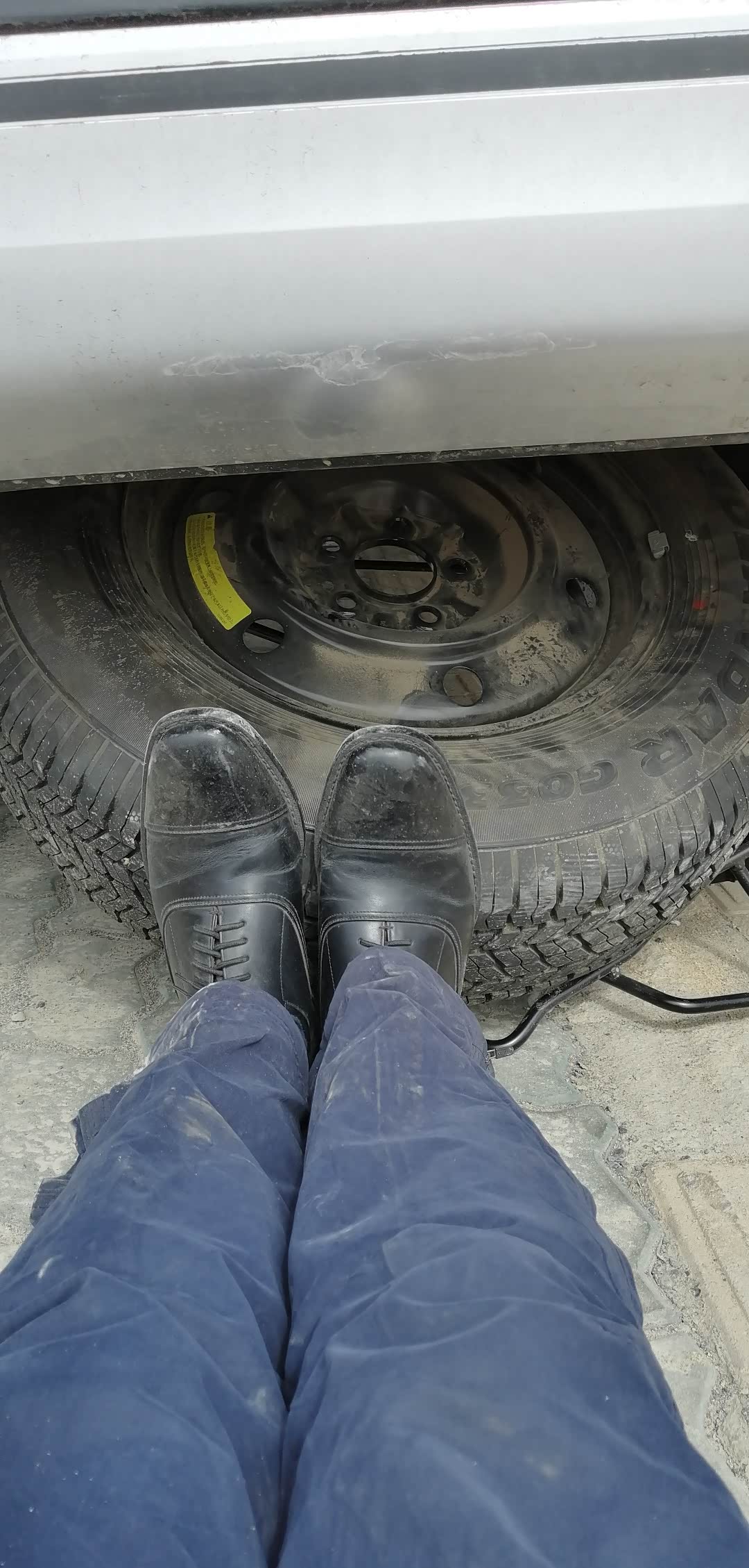

最后分享一下备胎滑入掉架的动作。找一垫子放在屁股底下,双脚蹬备胎,备胎即可轻松滑入,省时省力。
