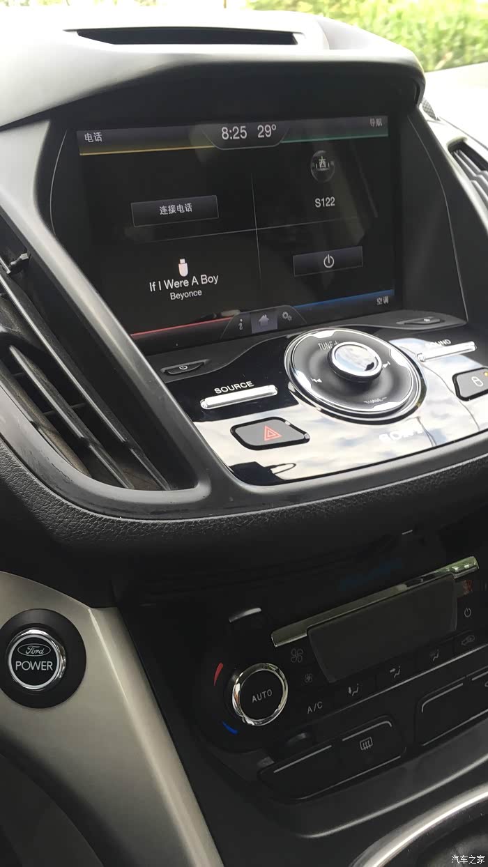

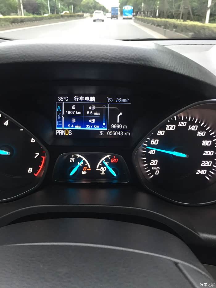

首先来看看油耗,8.5的百公里油耗,从没有清零过的,对翼虎来说是一个省油的数值,三年56000公里油耗一直浮动在8.5到9.0之间,这可能和个人的驾驶习惯有着很大的关系,当然前提是路况也好,这个油耗还经常被车友戏称是0.2T的翼虎(我的车型是2.0精英),下面进入正题,看一看已经拆下的SYNC2代,请忽略改装的原厂一键启动
这个SONY的面板是自己动手换上去的,只因为这个顶配SONY面板看起来更有质感就把它换成高配的面板了,个人也喜欢这种烤漆的材质,原车SYNC2刷了顶配的导航,在这里也不得不小吐槽一下这个顶配的原厂导航,只能用门牌号和兴趣点来寻找导航目的地,真的是有点不好用,使用过的车友估计也会和我有同感吧!

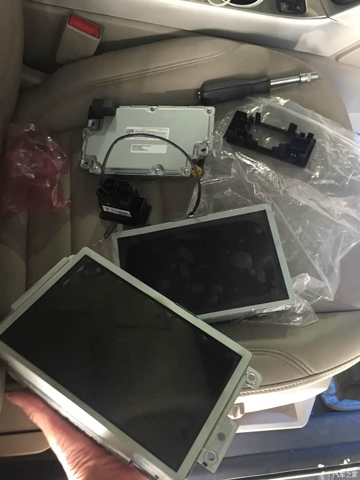

来看看全新的SYNC3的模块和屏幕,虽然外形看起来和2代很相似,但内部却不是一个量级的产品,而屏幕也换成为电容屏,操作速度更快也更流畅,据消息,国产的SYNC3在苏州装配生产的
这是本次升级所须的配件 ,模块屏幕,媒体盒和面匡,GPS外置天线
这是3代的媒体盒,请忽略这只沧桑的老手。。。

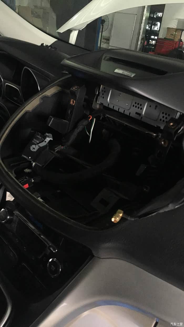

下面开始拆下2代的模块和屏幕,拆解很简单,取下盖板,只有6颗螺丝,就拆下了,自己动手完全没有问题
已经拆下的2代模块屏幕,坐椅上是全新的3代SYNC

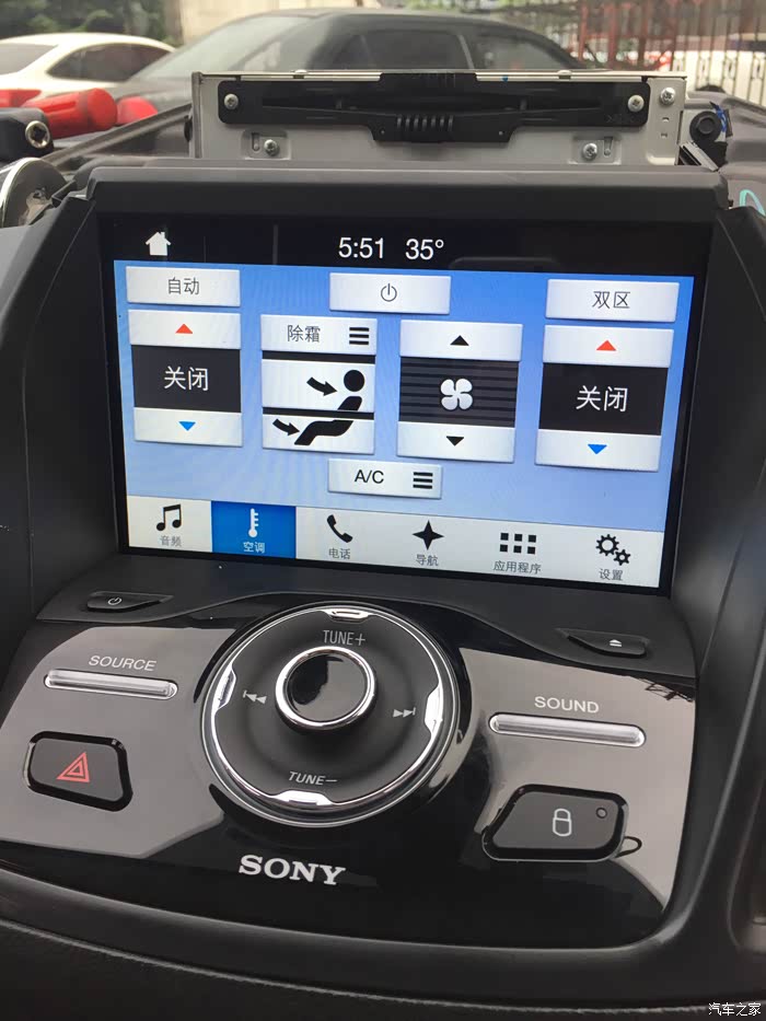

重点来了,3代模块的电路插头和2代通用,直接把插头插上即可点亮使用,来看看已经点亮启动的SYNC3,全新的格局,下面开始调试各项功能

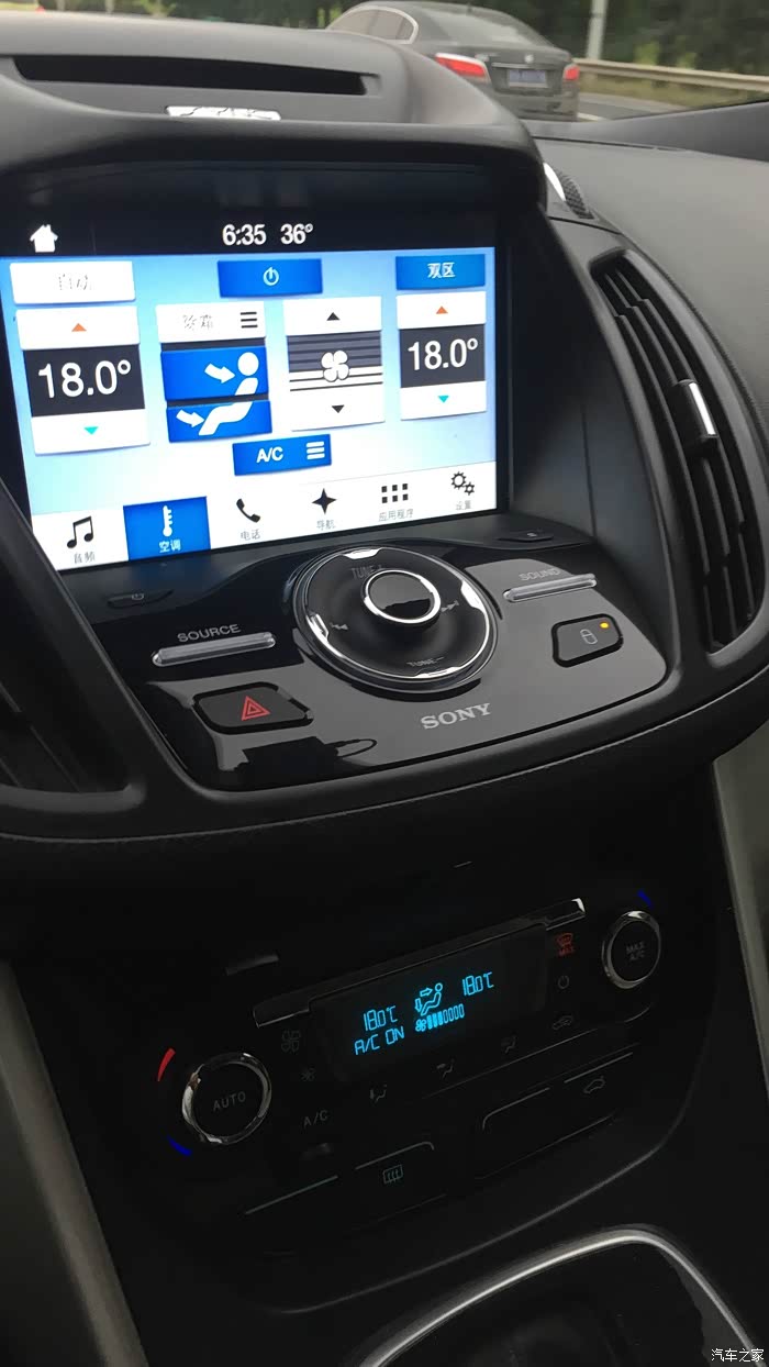

空调系统测试工作正常
还是空调,全新的界面给人换然一新,操作也更加的简便直观

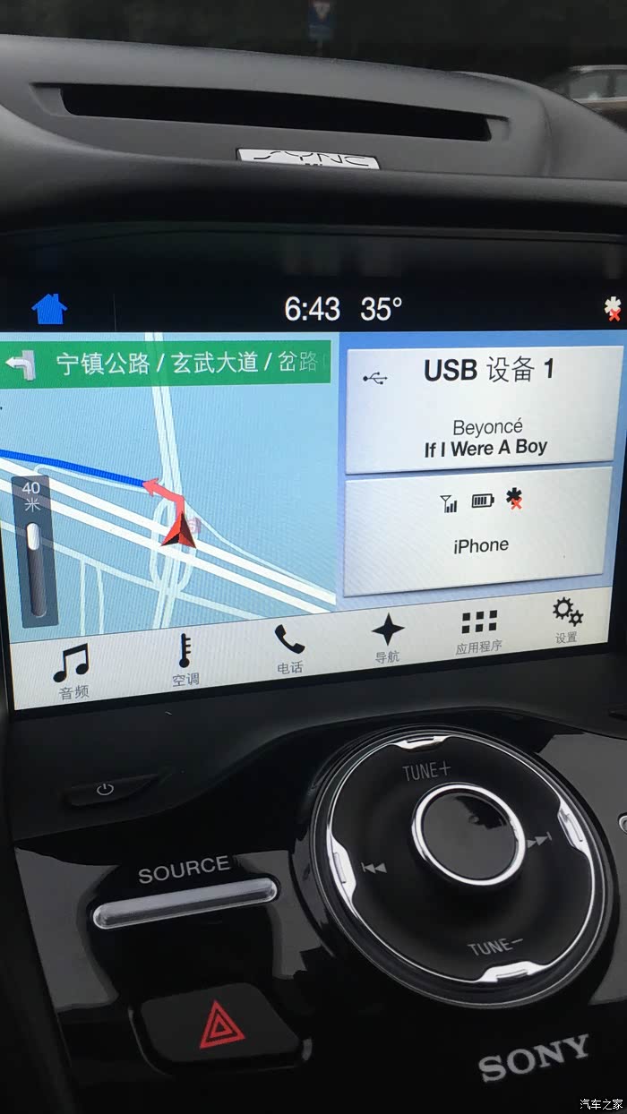

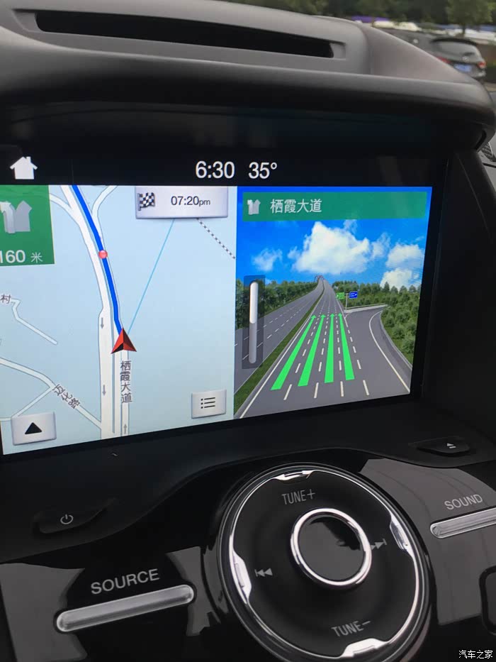

这边测试另一个重要的功能就是导航,先看看新系统的导航界面
看官们请忽略导航里的坐标,简单的体验了一下3代SYNC系统里的导航,相比第2代的导航系统我只能用质的飞跃来形容,直接选择你要导航的大致区域,省,市 区 县 基本全部涵盖了,然后精确搜索你需要去的导航目的地,点击开始就进入了导航状态,仪表同步显示方向信息,确实好用也更直白,导航信息一目了然!
仪表同步显示方向信息,和原车仪表完美匹配

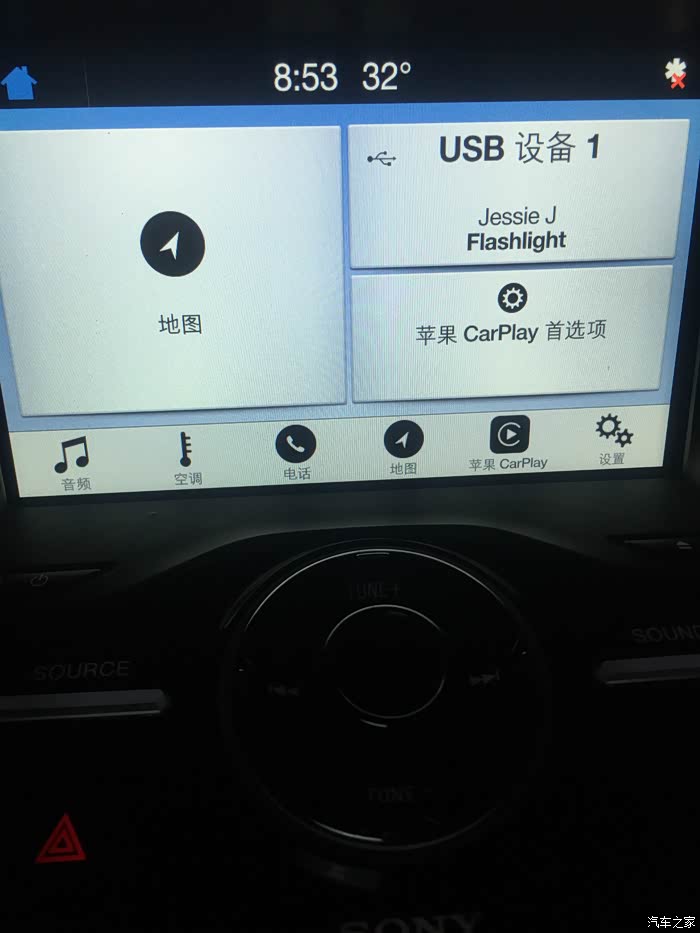

这里已经安装好的3代多媒体盒,指示灯点亮的状态,个人觉得指示灯可有可无,但对于力求完美的人来说,一定会把它点亮,3代的媒体盒带有苹果协议,没有配套的盒子实现不了3代的革命性功能CARPLAY

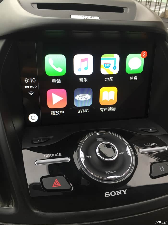

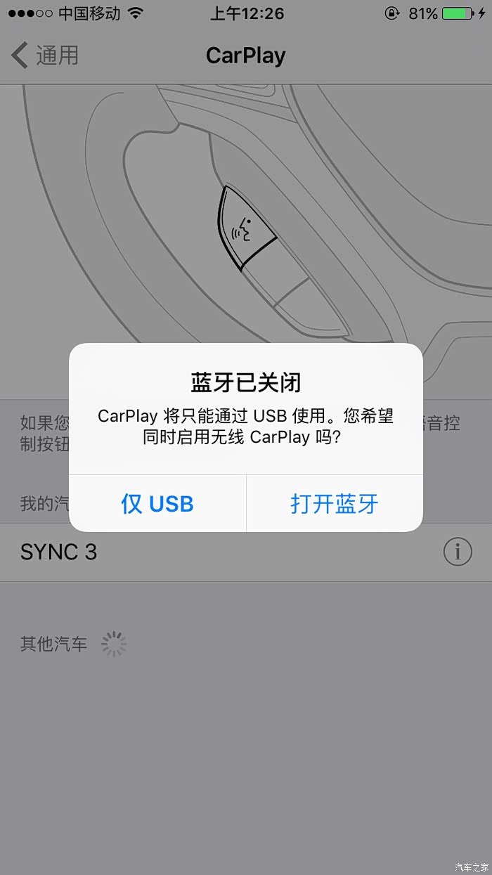

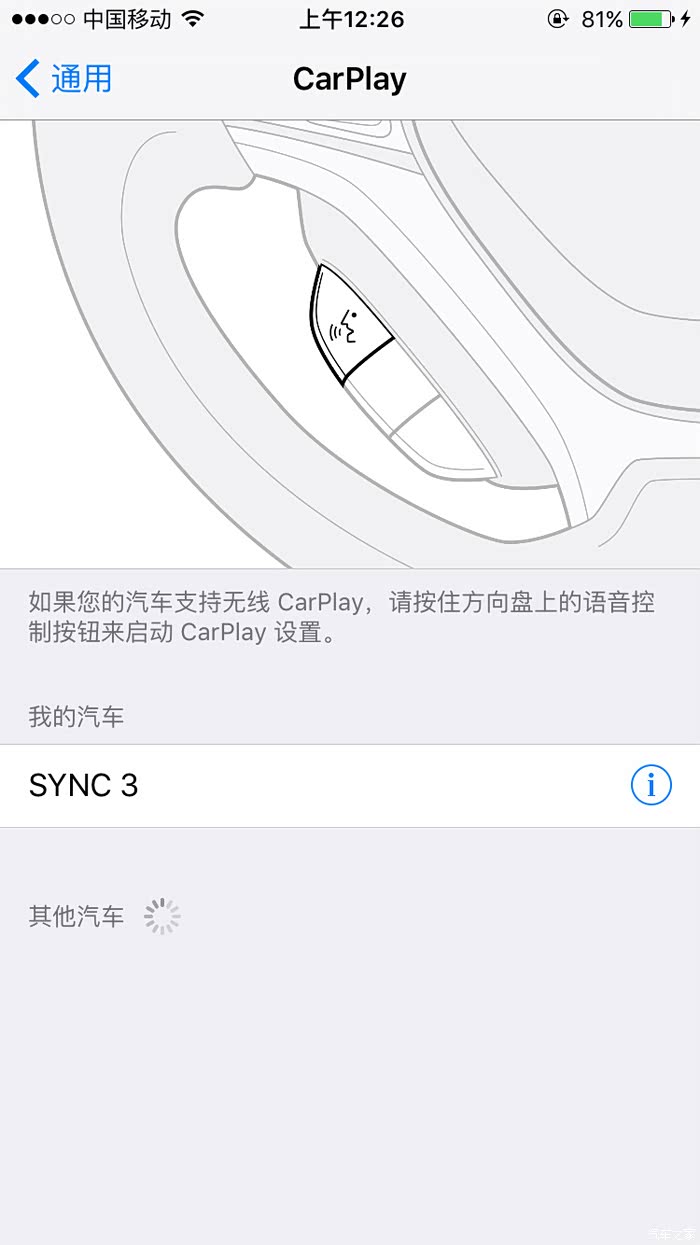

重点来了,来看看已经和IPHONE连接上SYNC3
手机上的CARPLAY连接页面
有连接说明,连接过一次后,下次连接时只要插上USB数据线在媒体盒上与手机连接后,自动启动CARPIAY功能,另外这个3代的多媒体盒子给手机充电的速度很快,测试了一下2.1A,不用车载充电器也可以为手机快速充电了
看看CARPLAY与SYNC3无缝对接,CARPLAY启动后可以在SYNC实时显示操作手机里投影的功能,SYNC屏幕的操作速度和IPHONE同步,没有一点卡顿延时,不像SYNC2的电阻屏,点一下还有个反应时间,IPHONE屏幕和SYNC3屏幕同步显示

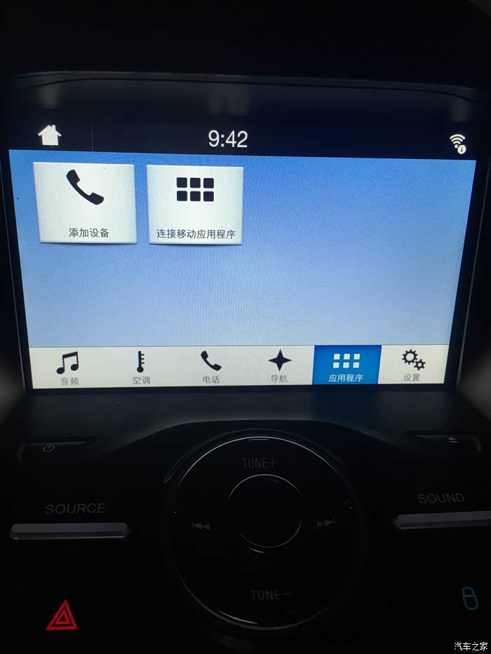

SYNC3系统可以自行下载APP安装在SYNC3,音乐软件,第三方导航软件都可以安装使用,我没有来得及体验,体验过了可以介绍的更详细一点

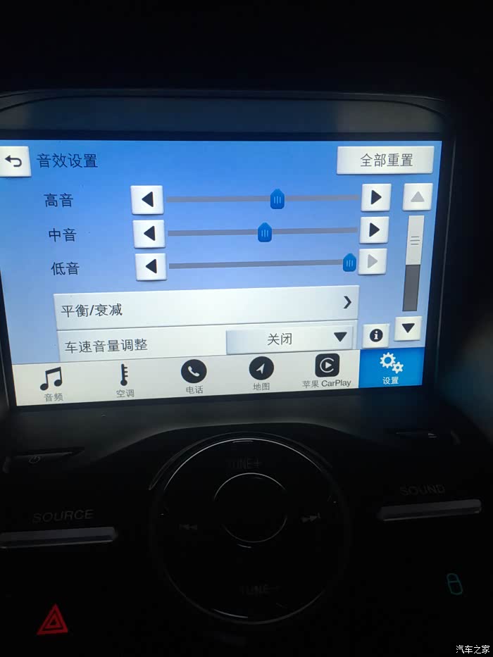

另外SYNC3系统也添加了几项更为人性化的功能,比如这个根据车速自动调整音量,其他的几项简单的体验了下,实用性更高,比如手写导航目的地等等就不介绍了

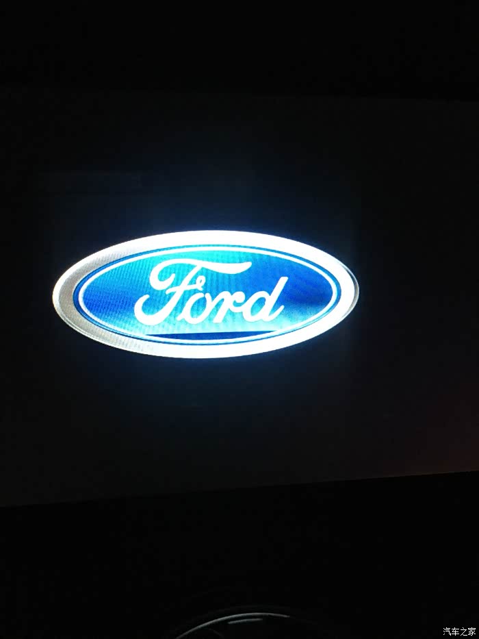

最后也看看SYNC3的开启界面Ford的LOGO里像是有鼓蓝色的暗涌在流动,比起二代的开机动态LOGO美观一点,说到这里也介绍了SYNC3的大部分功能,也算是抢先体验了一下新的SYNC系统,首次发帖速度较慢写完已经深夜,有码字不妥的地方望车友见谅,本帖所有图片均有果机拍摄,拍照设备有限,望看官们多多担待,不喜勿喷,也欢迎感兴趣的车友留言交流!

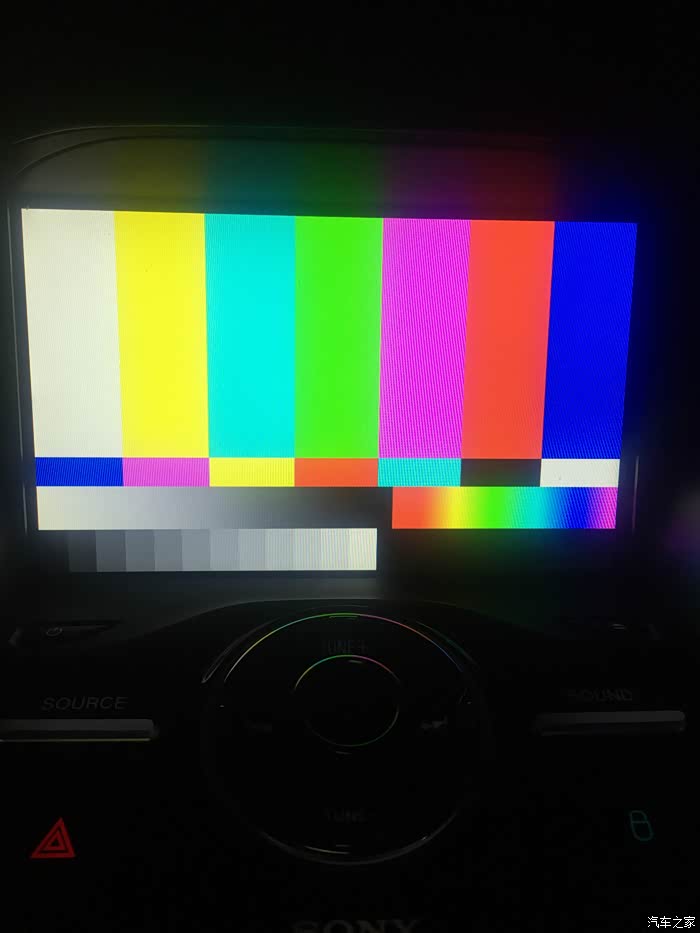

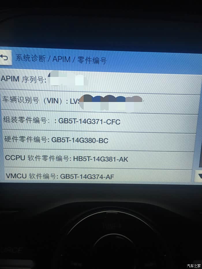

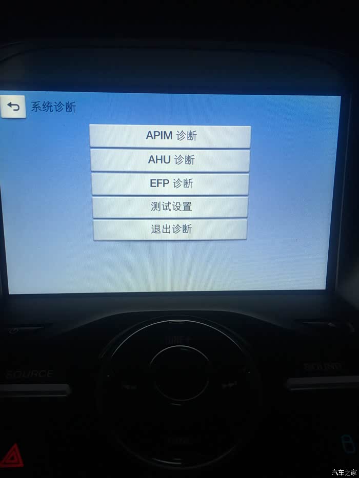

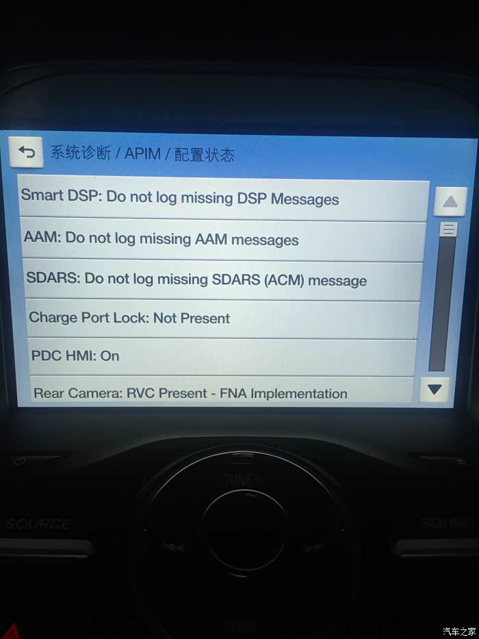

安装好之后进入工程模式进行测试
配置信息

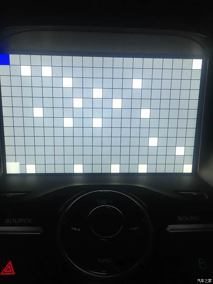

测试屏幕色彩
测试有无坏区,以及灵敏度

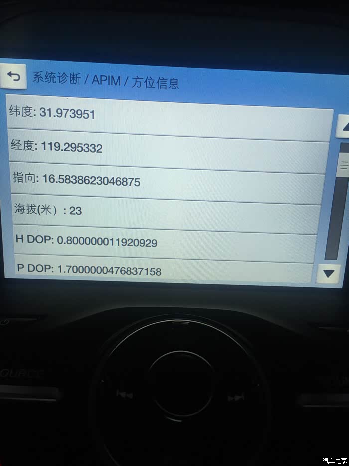

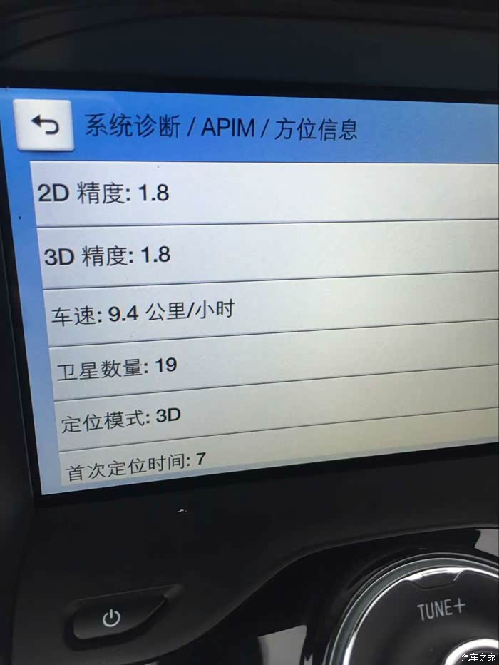

从工程模式看详细信息,定位信息

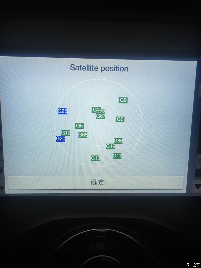

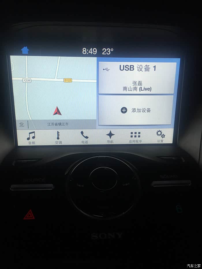

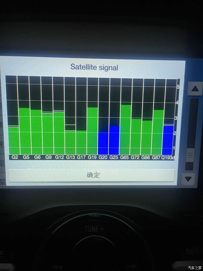

这里有个很重要的地方就是导航的搜星,直接影响导航定位的准确性,3代的导航系统不像2代那么反人类,经过我反复测试终于找到一个翼虎放置GPS天线最好的位置,可以搜星22颗,SYNC2系统在同一位置搜星SYNC2只搜了11颗卫星,说明了3代的导航功能更强大,也更准确,另外这里说一下这个3代导航的地图信息,地图是美国泰为公司的产品,和黑莓合作专用于车载,手机导航领域
看看卫星的信号强度
卫星的方位

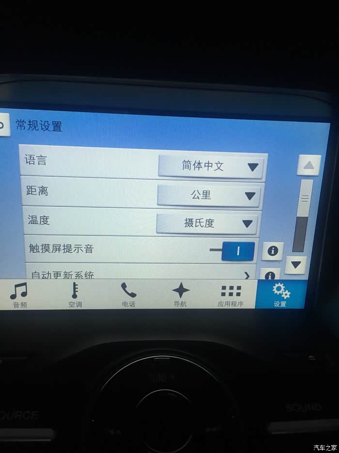

可以在系统设置语言,中文,英文

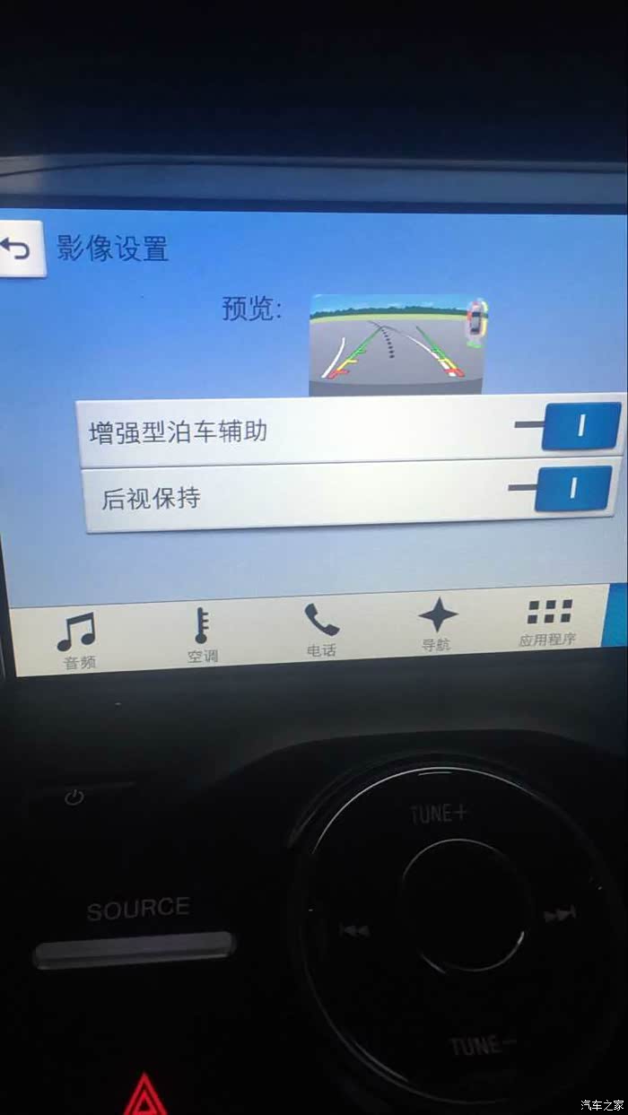

倒车影像,倒车轨迹模块完美兼容
这里提醒一下准备升级的车友:每一个SYNC3的模块都有一个全球唯一的序列号,现在国内有很多导航版的SYNC3模块是通过切割焊接电路板来实现导航功能的,这样就会套用另一个序列号来刷出导航信息,这种模块以后是无法从福特官网升级的,运行也不稳定,毕竟价格也不低,需要注意,后面还会持续更新安装APP,欢迎关注!
