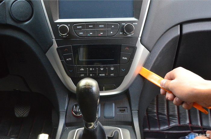

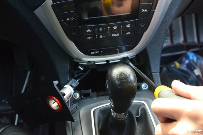

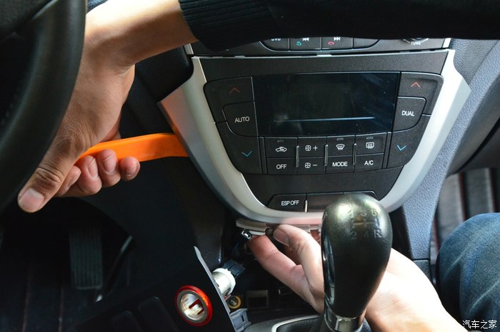

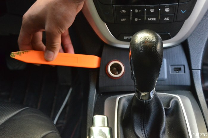

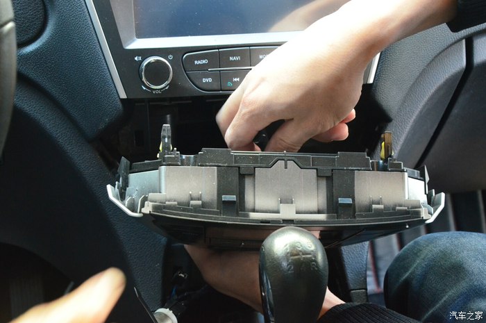

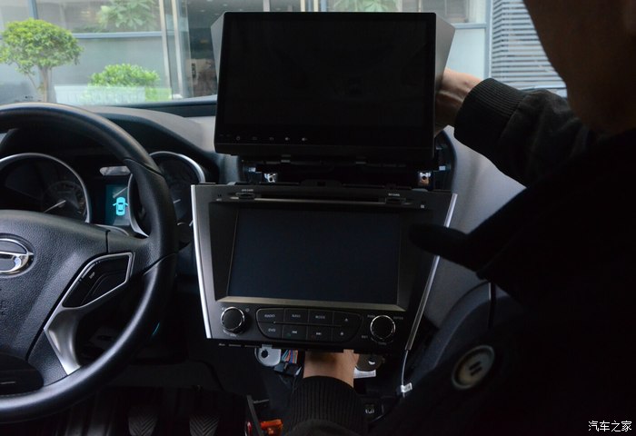

接下来拆机,为了避免将装饰件刮花,建议在撬刀口包一层布或者在撬的边缘粘一圈胶布

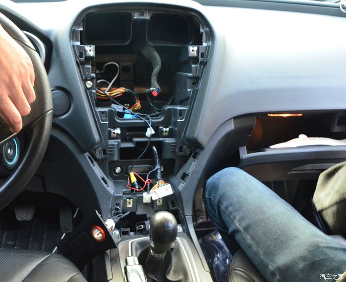

中控拆下来之后变得好丑哈,不过马上就变得高大上了哦

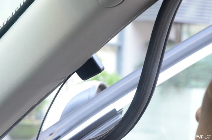

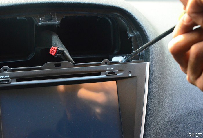

天线
天线安装在a柱位置

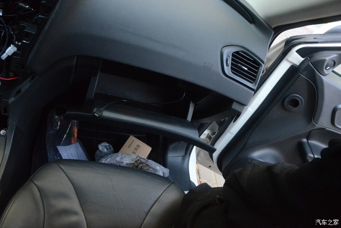

储物盒有一条usb延长线,插U盘 播放音乐视频。

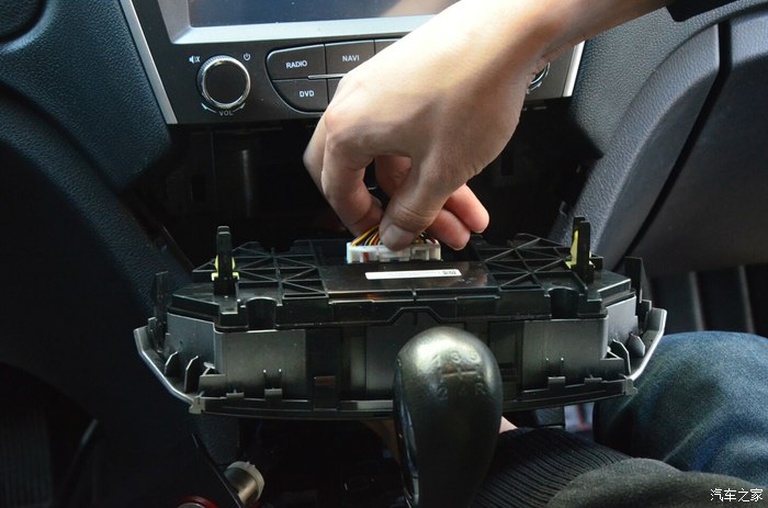

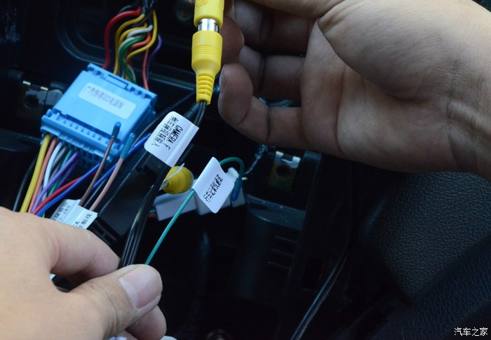

无损安装直接对插,不破线,车没买了多久,怕影响保修,所以选了个不破线的

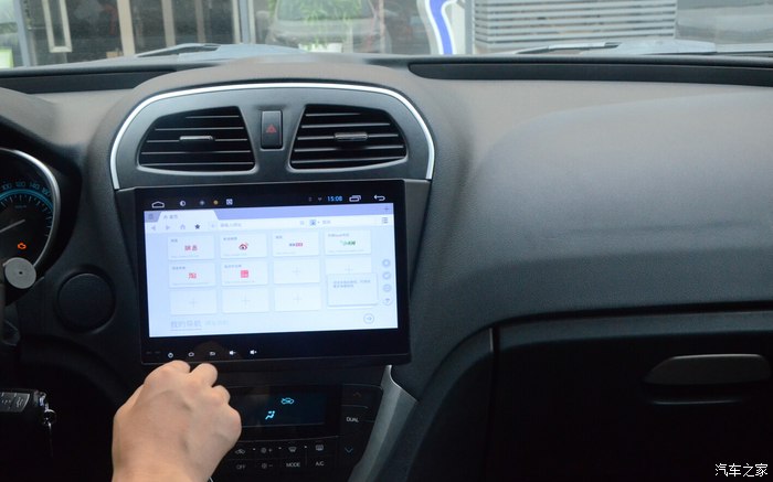

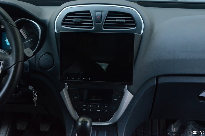

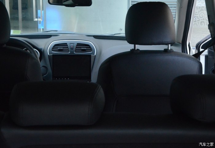

以前装的换了一个大的,差距不少

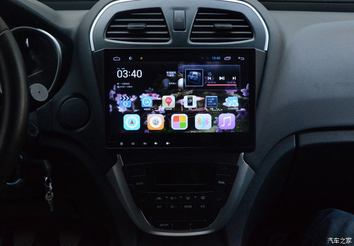

装好之后,看起来咋样?
不错吧 哈哈
开机测试,桌面跟手机差不多,只要会玩安卓的就没什么问题。

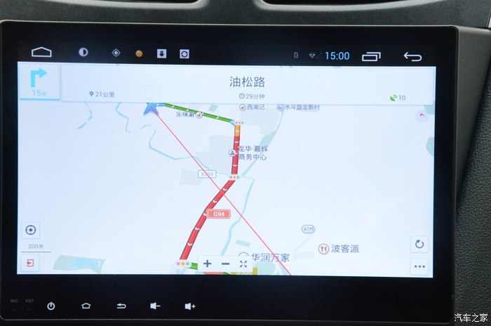

装了一个高德地图

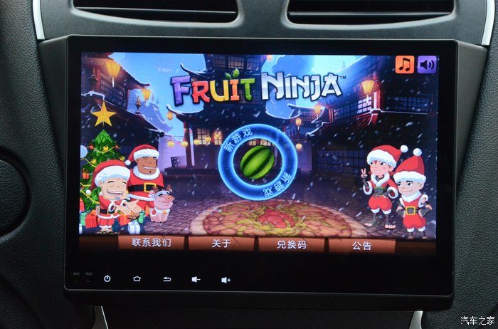

下点游戏测试一下运行速度,相当不错的

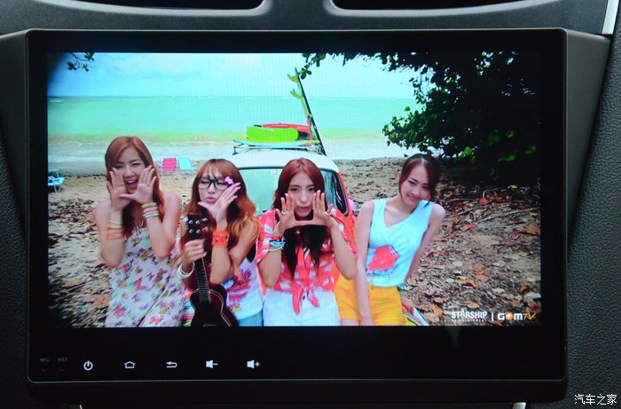

高清视频,1080p的,比我手机都清晰。

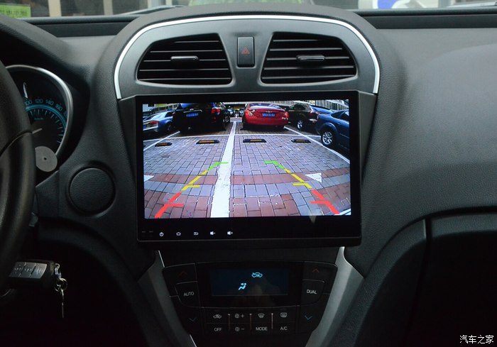

后视也很清晰啊,32个赞!
