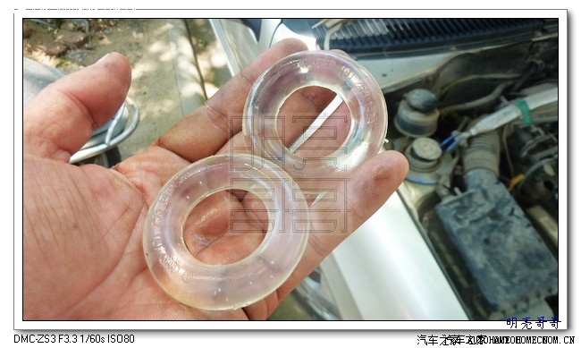

借用夏利版主的图片。在此多谢明亮哥哥
透明材质的不错,我买的透明的。
淘宝上2块钱,我买的10块钱两只,汽配城买的
这应该是明亮哥哥的大手
