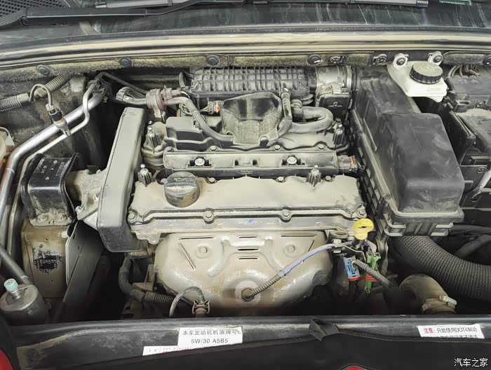

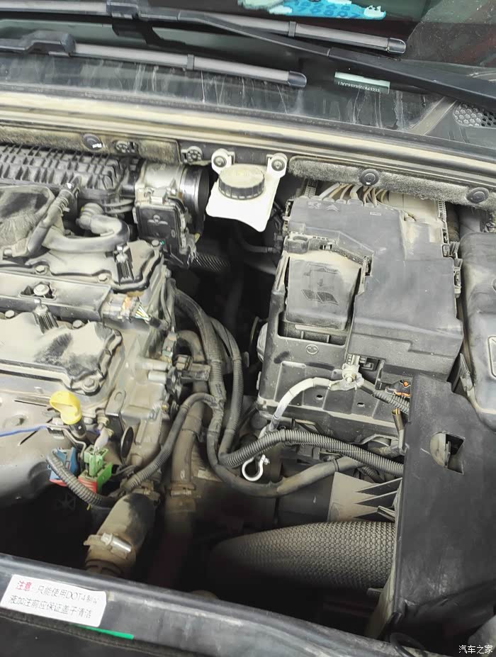

拆开发动机护板(厚厚的灰尘啊。。。
拆下来的应该是空气滤清器吧....为了伸进手去拆起动机

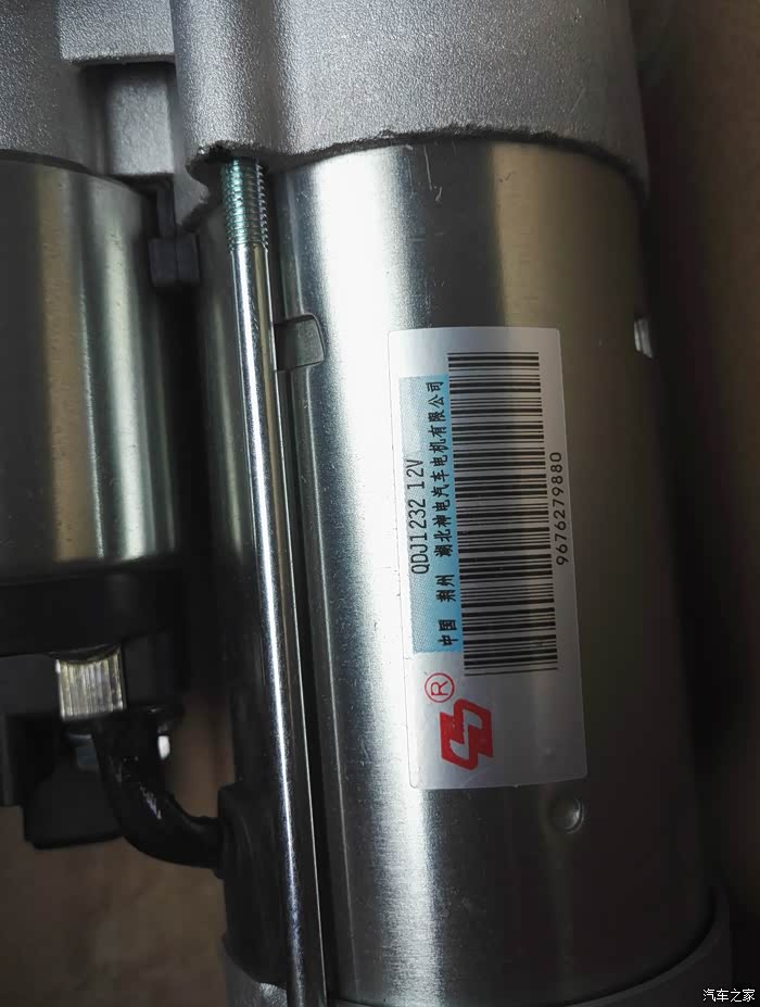

新的起动机

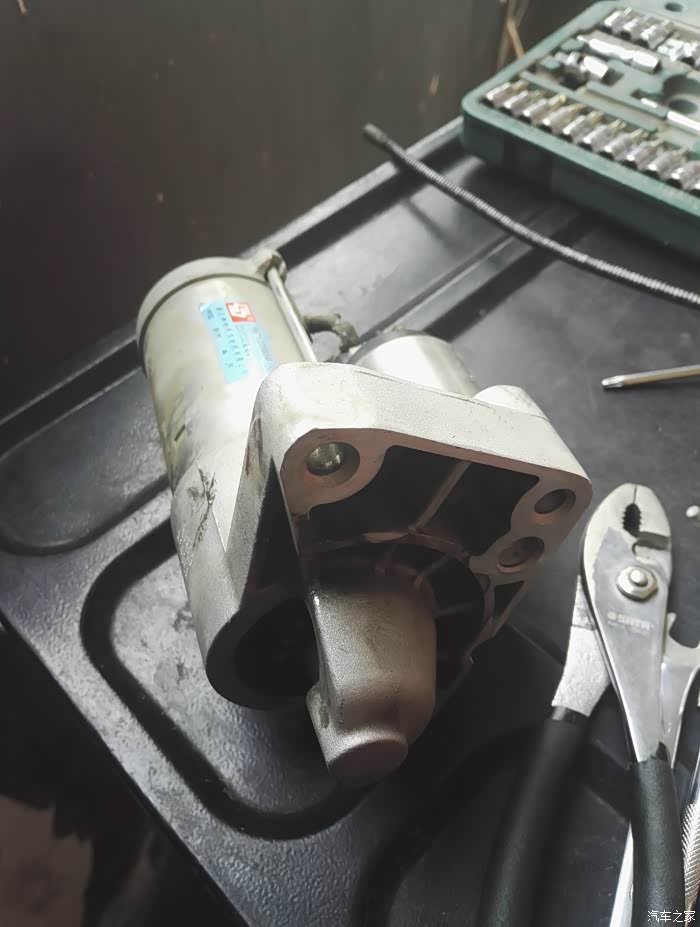

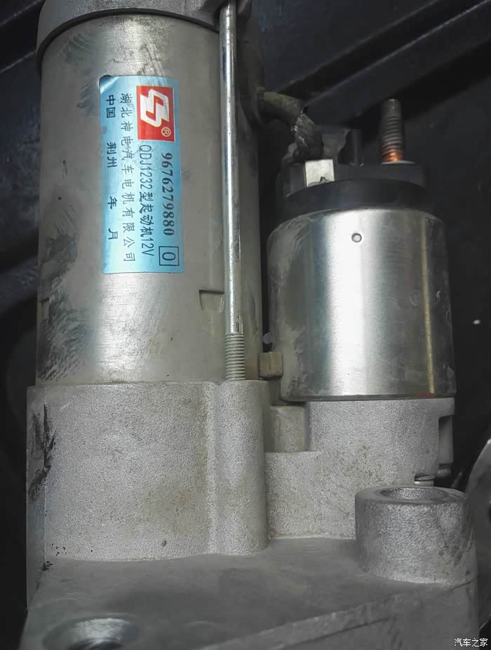

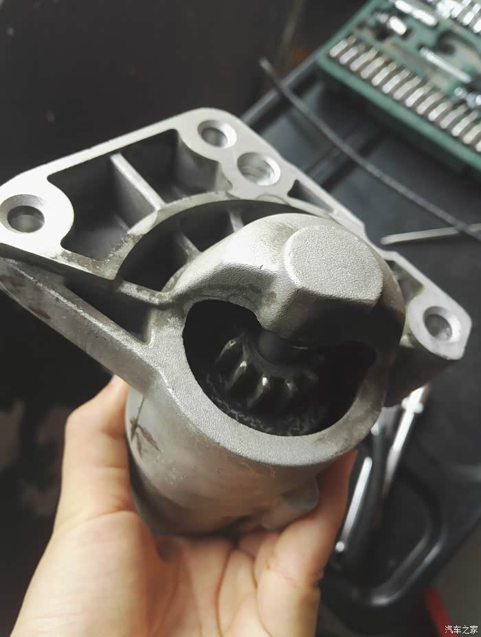

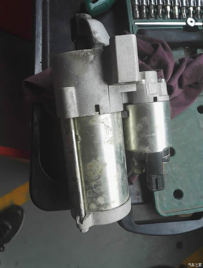

拆下的旧起动机....
