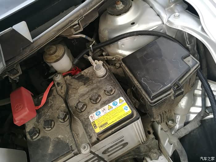

红色火线接电瓶正极(很简单打开红色保护盖,找个螺丝固定上就行。不点人)

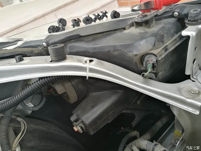

把线束用扎线带找个合适的地方固定(车型不同的自己选地方固定)

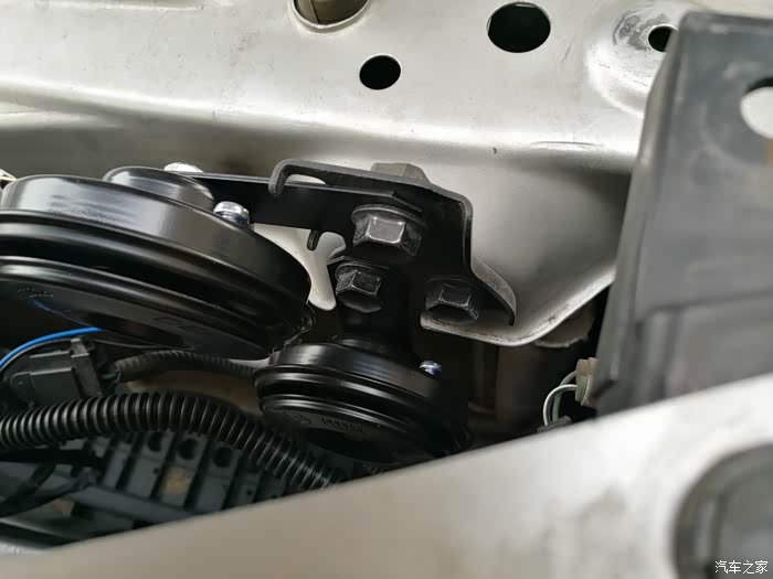

威驰原车喇叭位就可以固定两个喇叭,所以我没换位置(估计蜗牛的厚度放这不合适)
插头方向可以松了喇叭背后的螺丝调整

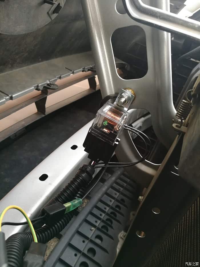

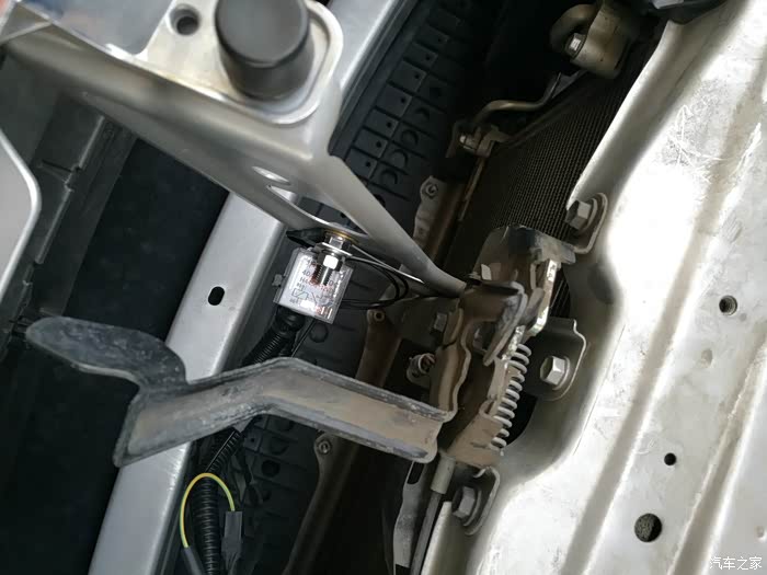

继电器有固定支架,正好威驰前方有个固定进气格栅的金属架,上面有几个孔位,直接把之前准备好的8mm螺丝穿过就行。
我把两根打铁线和继电器固定在一根螺丝上。中间用螺母隔开。最后把线束用扎线带整理好(最好和水箱隔一段距离)
