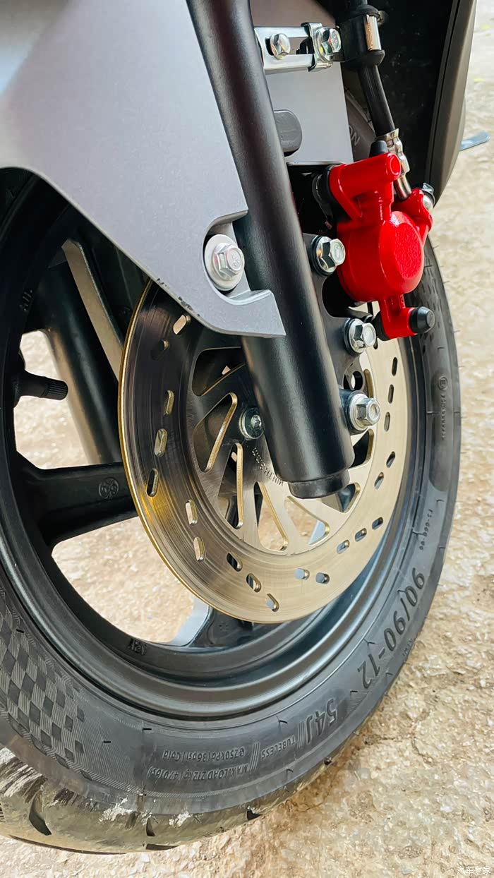

这车是今年7月中旬收的一辆二手货,到我手上时7千多公里,刚过户就和两个朋友一起骑摩托环贵州省,跑了2千多公里,感觉这前刹不够劲,没我以前的巧格前刹制动力好,前几天检查刹车片,发现前刹内侧的刹车片磨损很大,心血来潮,想折腾一下UY,升级一下刹车,骑过这车的都知道,前刹车不给力,总让人觉得刹不住,其实也有好处,不至于急刹车导致抱死前轮摔车,但是能让自己右手省力些更好!
改装后的使用感受,制动力相比原厂提升能有15%左右,速度50公里时大力刹车减速明显,但不会抱死,省力10%以上,有人改双活塞卡钳和240mm盘,那样会更省力,制动效果据说轻轻的一捏就抱死,在没有ABS的情况下,太危险,容易摔车,当然改装费用也高好几倍,看个人爱好,喜欢就好!

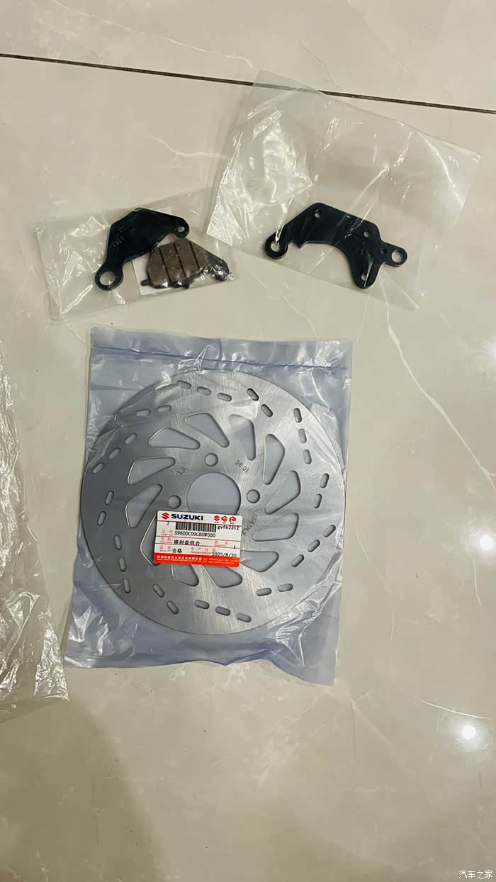

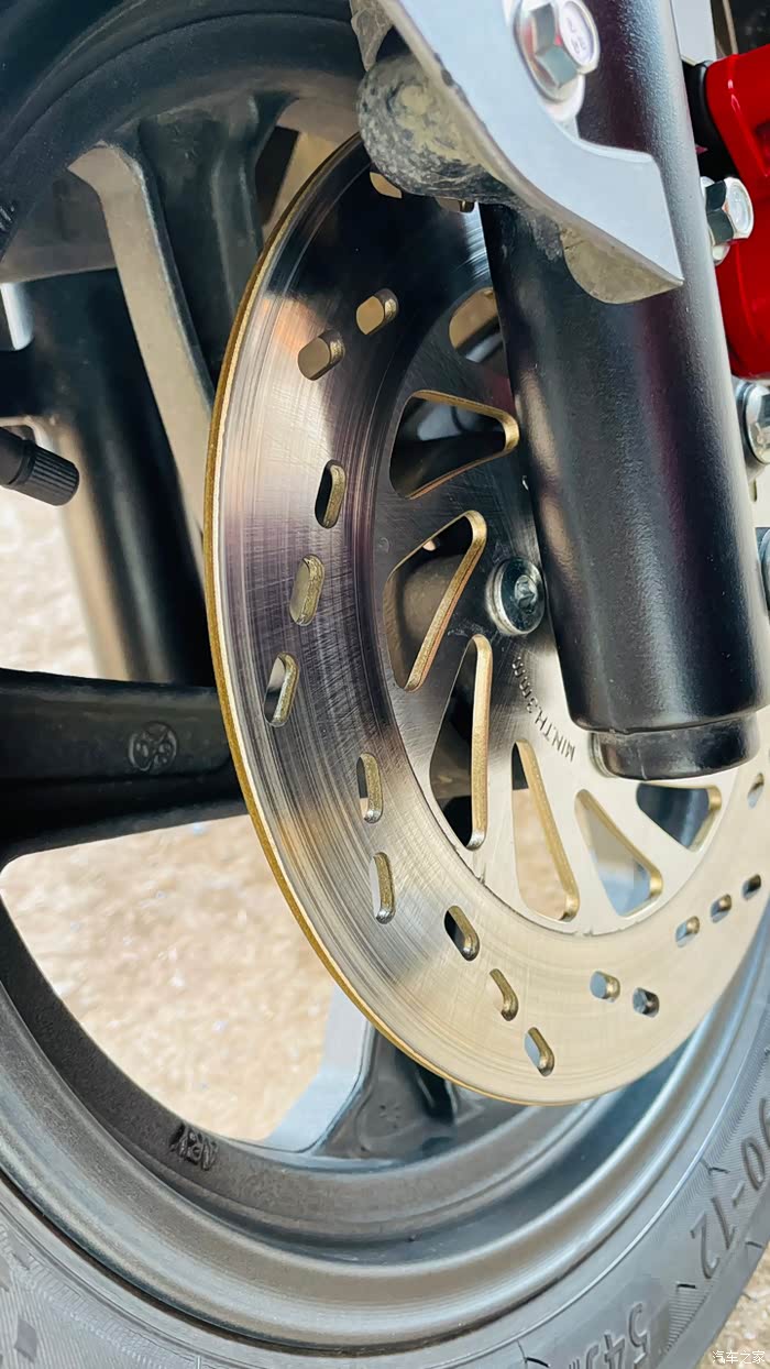

原车盘直径190mm,我买加大的220mm盘,使用原车卡钳需要转接码,顺便买了一付刹车片,总花费不到100元。

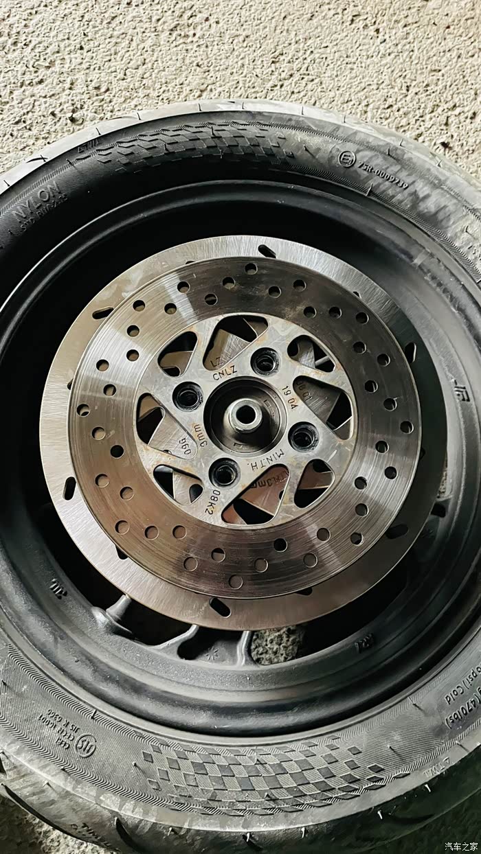

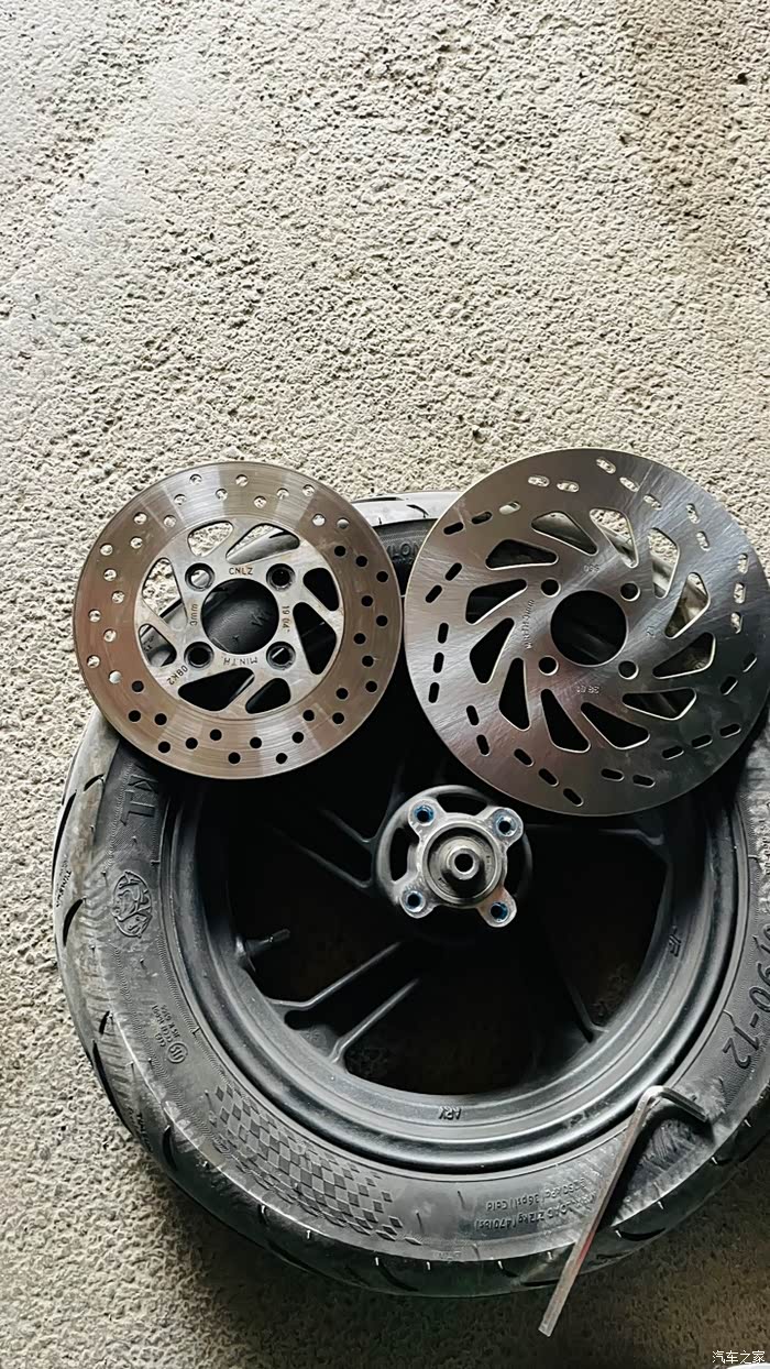

4个碟盘螺丝是有螺丝胶的,如果太紧不太好拧松,用电吹风先加热后很容易的就拆掉了。两个盘的花纹是相反的。
对比之下,原车盘小一圈。

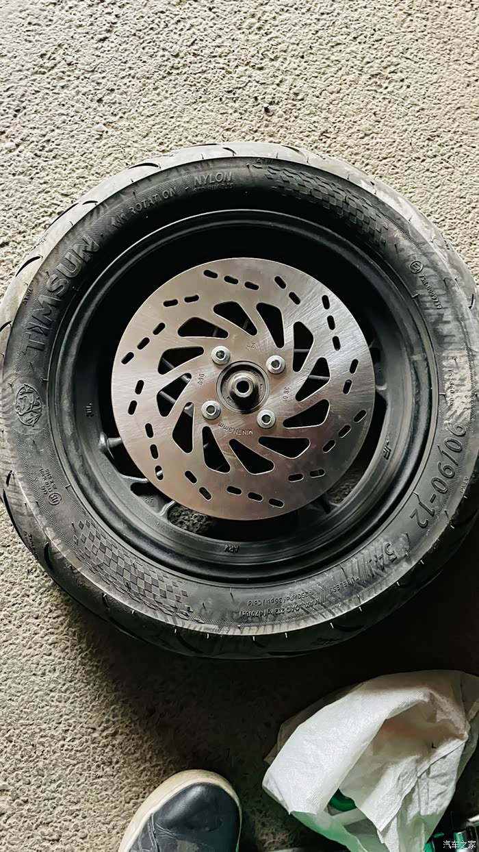

涂上螺丝胶把碟盘装上拧紧,盘面有字的朝外,这个刹车盘也是铃木的标,可能是其它车型上装在前轮右边使用的,UY是装在左边,装上后花纹是反向的,使用没影响。
新盘边沿是金色涂装,看上去挺漂亮。
换刹车盘一定要把刹车片一起换新,以免把新盘磨起沟槽。

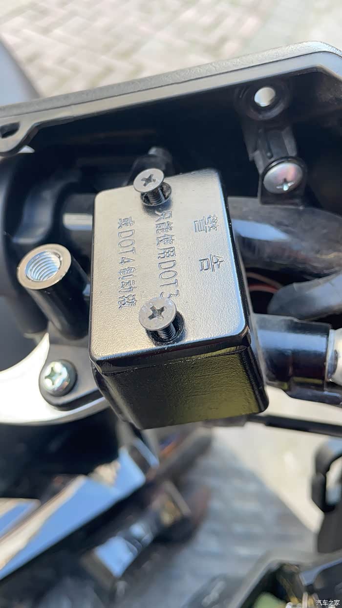

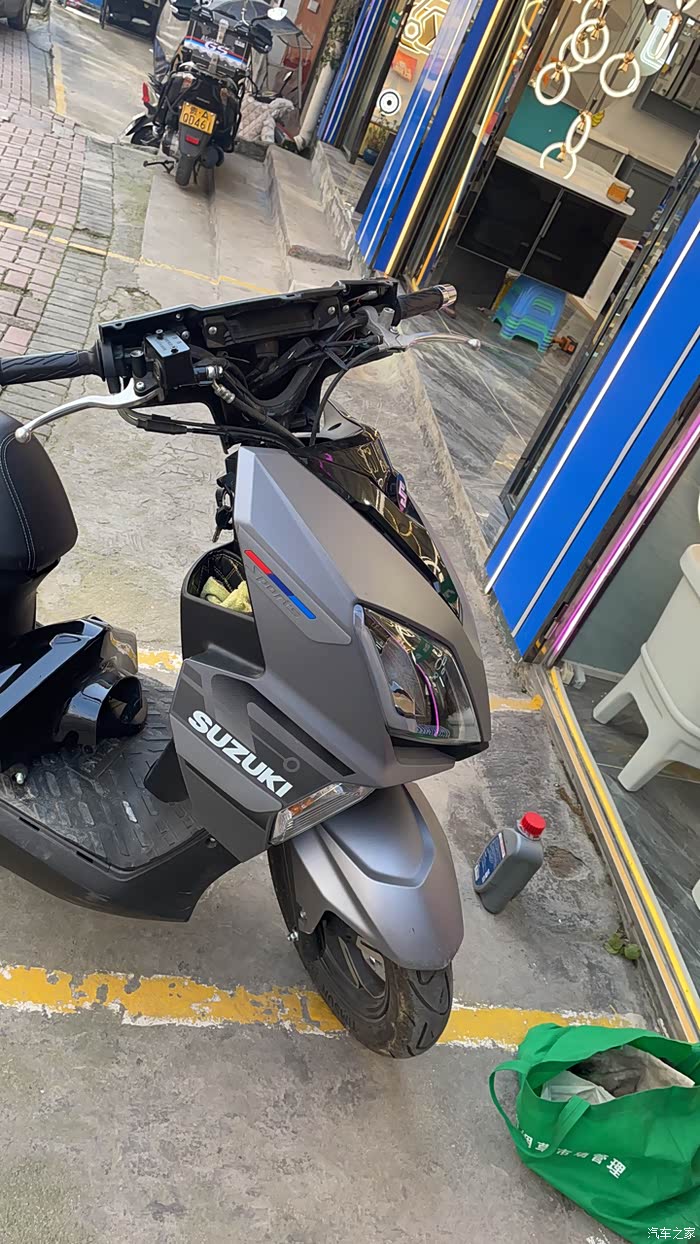

因为之前感觉使劲捏前刹会有生涩的手感,顺便把刹车油也换了,用的是博士DOT4。
卸掉壳子,拆开刹车油壶盖子,把盖子上残留的油用纸巾擦干净。

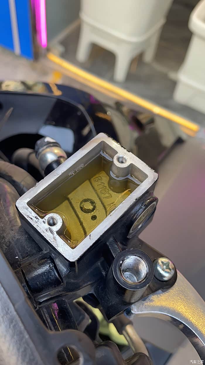

旧油偏黄色了,新油很清亮,放油时能明显区别开来。而且换油时发现管路中居然有空气,难怪刹车手感差,济南铃木这品控有待提高啊!

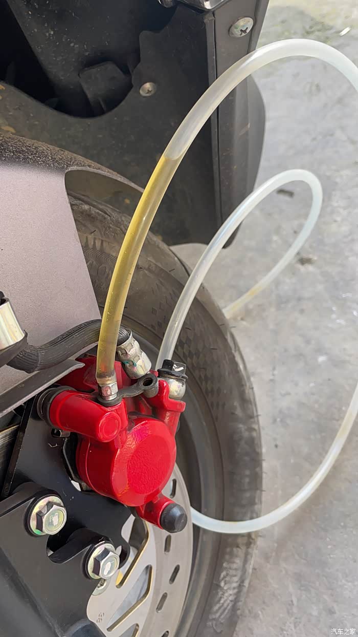

刹车油对塑料橡胶件和油漆面有腐蚀性,用一根管子插在放油口上,避免喷得到到处都是。
具体换油的经过就不说了,就是捏紧刹车,松开放油螺丝,拧紧螺丝,松开刹车再次捏紧,松开放油螺丝反复循环,期间注意在油壶里添加新油,不要见底进空气就好。等到管子里流出的油液清亮就完成了。

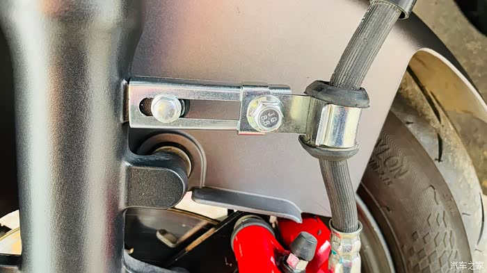

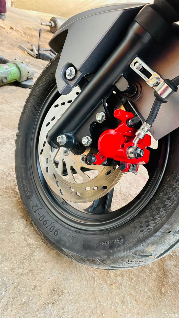

因为卡钳移位,原来的油管固定距离变远了,找了一块带槽的铁条,加工了一下,大约8cm长,重新固定,大功告成!
