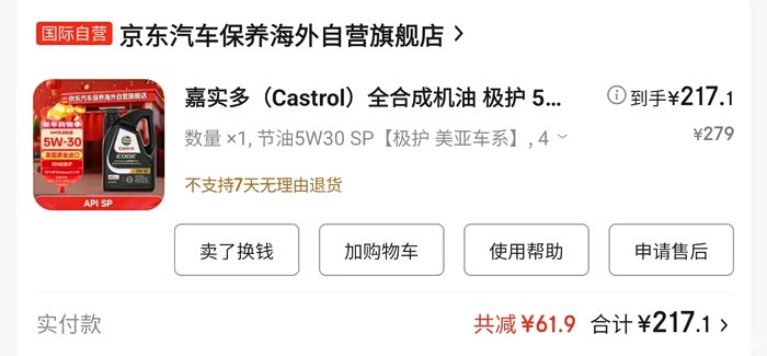

217元,价格还行,之前看到还有180元5QT的,感觉不如论坛朋友厉害

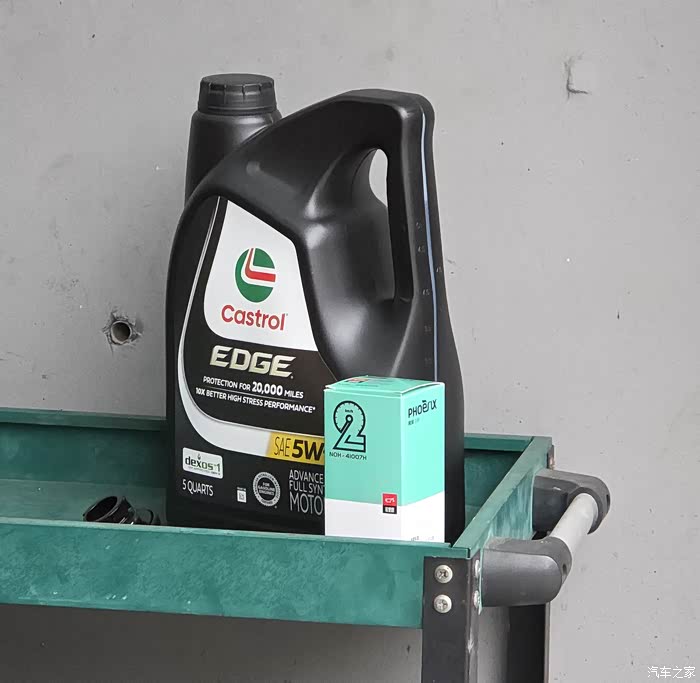

上一次保养是嘉实多黑桶EDGE带Dexos1 Gen3认证、福特946B1、福特961A1,三类基础油,添加剂不知道什么水平。217块钱5夸脱4.73L,奇瑞要用4.5L机油,直接全灌进去,刚好油液位在中线偏上位置,美版机油就是这点好,很合适。
2025年3月更换,嘉实多黑嘉Edge和白凤凰NOH-41007H,总共跑了8200多公里数,最开始上车时非常润,轻快省油,到了5000公里时就感觉有一些声音大了,看了论坛一些经验,说是有衰减,于是就这几天换了。

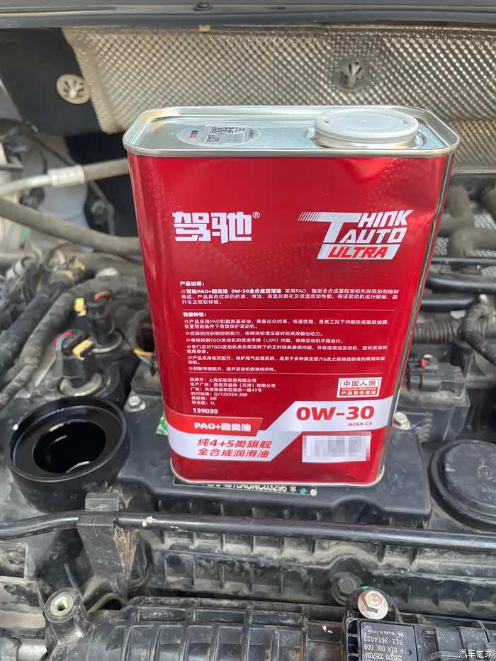

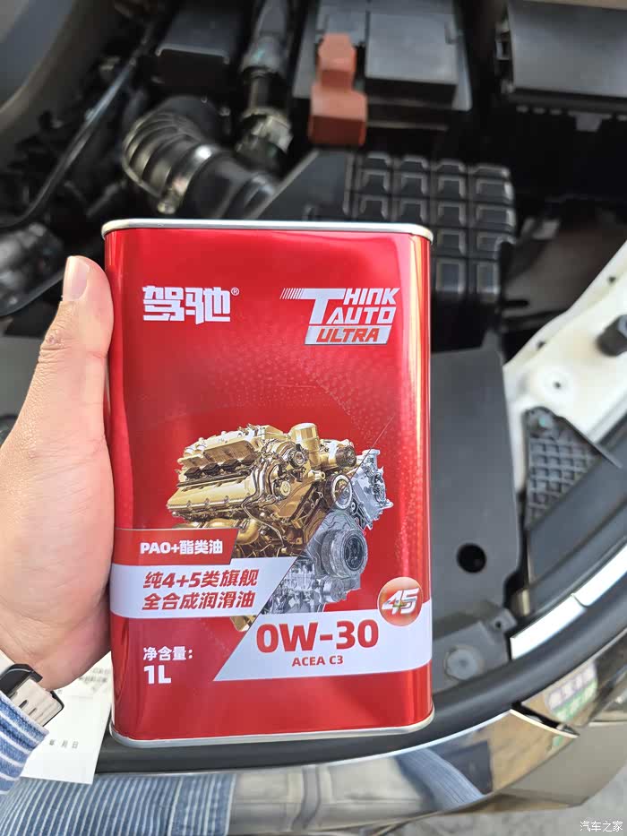

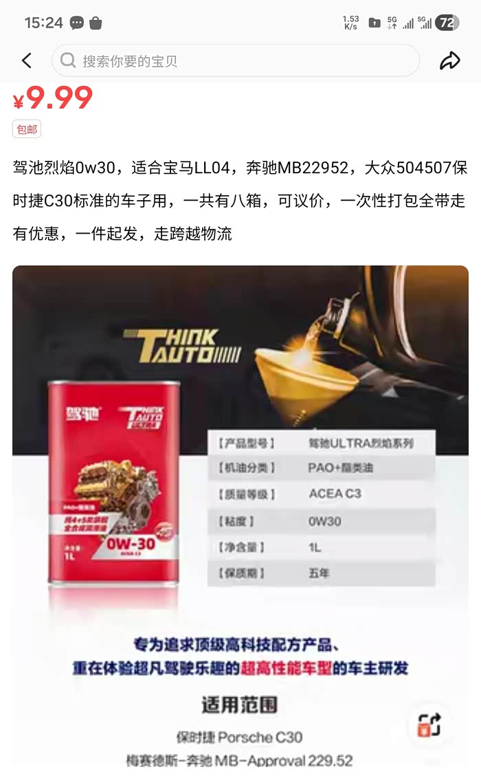

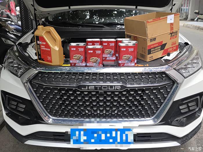

在某鱼看着玩时,刷到个同城卖机油的消息,有驾驰烈焰Ultra 0W30机油,论坛way神有检测,参数和用料都很好,但是途虎买很贵,做一次保养要三百多去了(还是券后价格),双十一双十二都错过了。

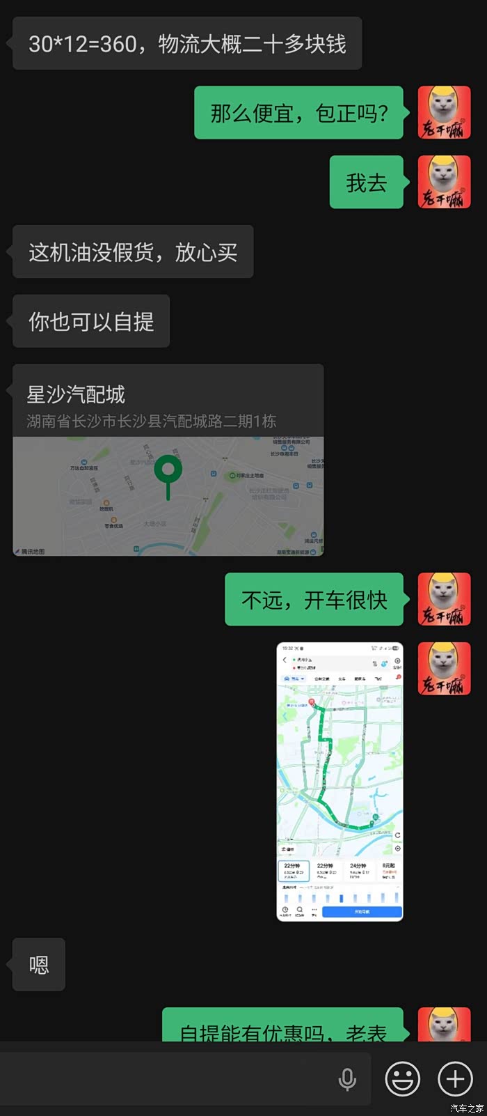

随后加了个绿泡泡,价格很是不错,30元1L,12瓶也才360,离得不远,就在星沙汽配城那边,开个车就去取了。
买了一箱12瓶机油,很不错,买多了怕过期,一箱够三年保养了,再另外去买一瓶美孚ESP 1L作为补充装就行了。很不错,正脸拍照做个纪念。

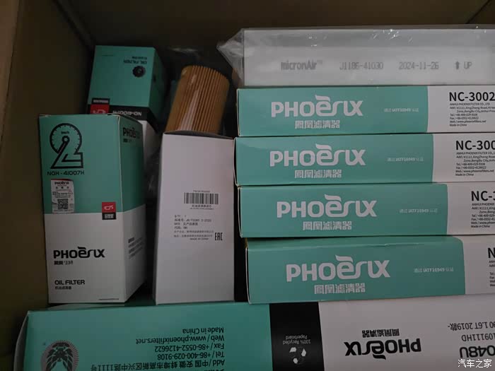

回到家后,带上在汽配城买的凤凰滤芯,直接在小区空地做保养了。很喜欢凤凰滤芯,价格不贵,而且质量有保障,白凤凰也就20块钱。还剩一个安徽蚌埠国威生产的原厂机油滤芯,换机油安排上!

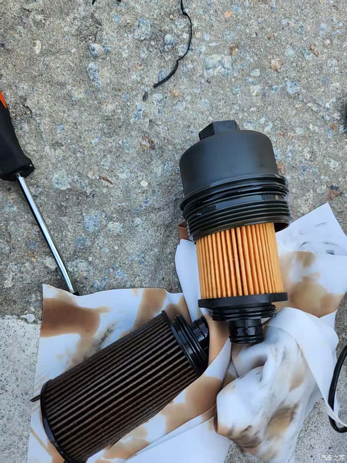

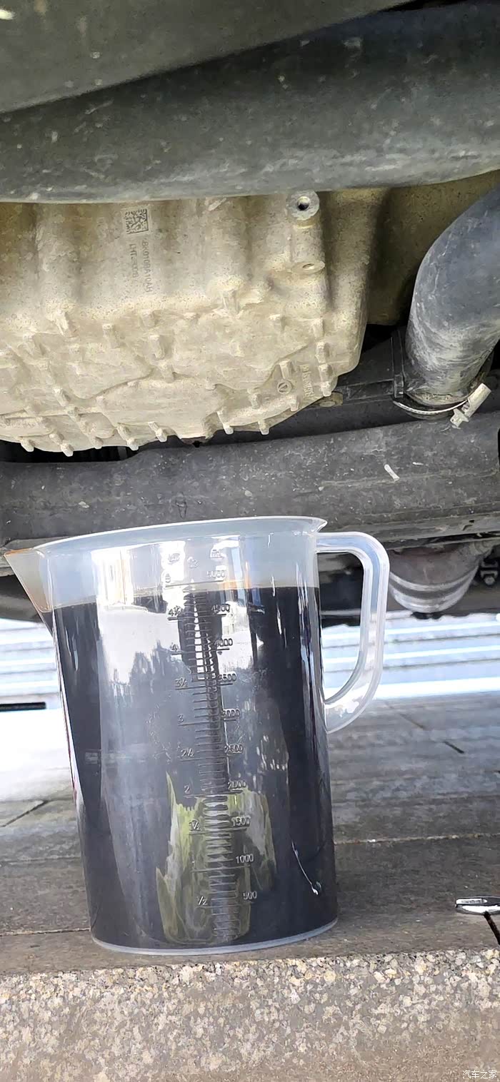

放出来的嘉实多黑嘉可真黑啊,清洁效果不错,加进去4.73L,放出来也有4.7L样子,60000总里程公里数也不少机油
原厂机滤安徽蚌埠国威滤芯上车,8200公里数的机油滤芯还是很干净的,油液里没有金属屑,而且机油滤芯没有变形。

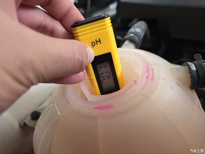

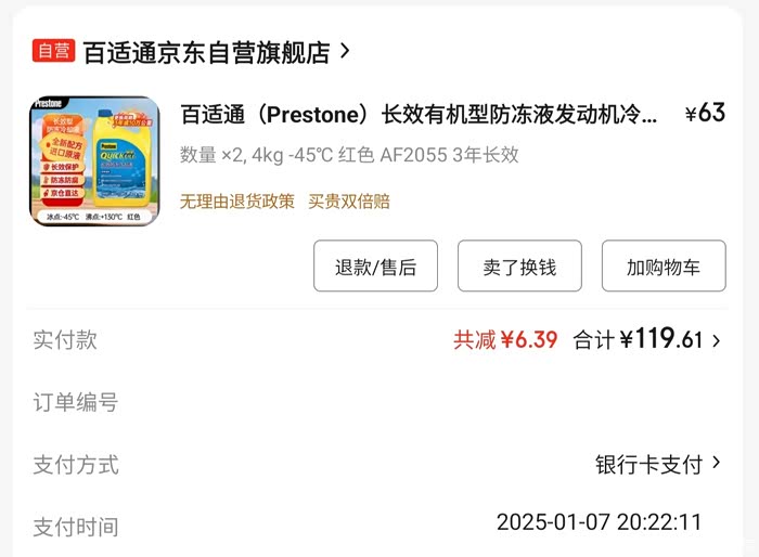

机油换完后,就测测防冻液,2025年1月换的百适通防冻液,说是3年25万公里长效,结果一年时间就PH值测1分钟只有7.07了,有点低了,下次拿途虎冠军防冻液去换。
顺便测测新的途虎冠军防冻液,PH值为8.83,在正常范围内,希望能用个两三年吧。

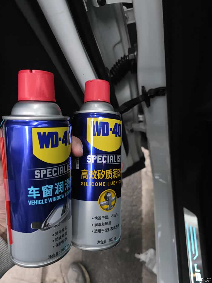

最后再给爱车全车橡胶件喷喷矽质保护剂,车窗天窗导轨润滑一下,收工!
