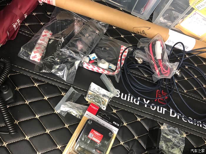

主机和液晶操控面板是分体式的
日本钻石的外接小音箱、超薄、音质不错
产品全家福

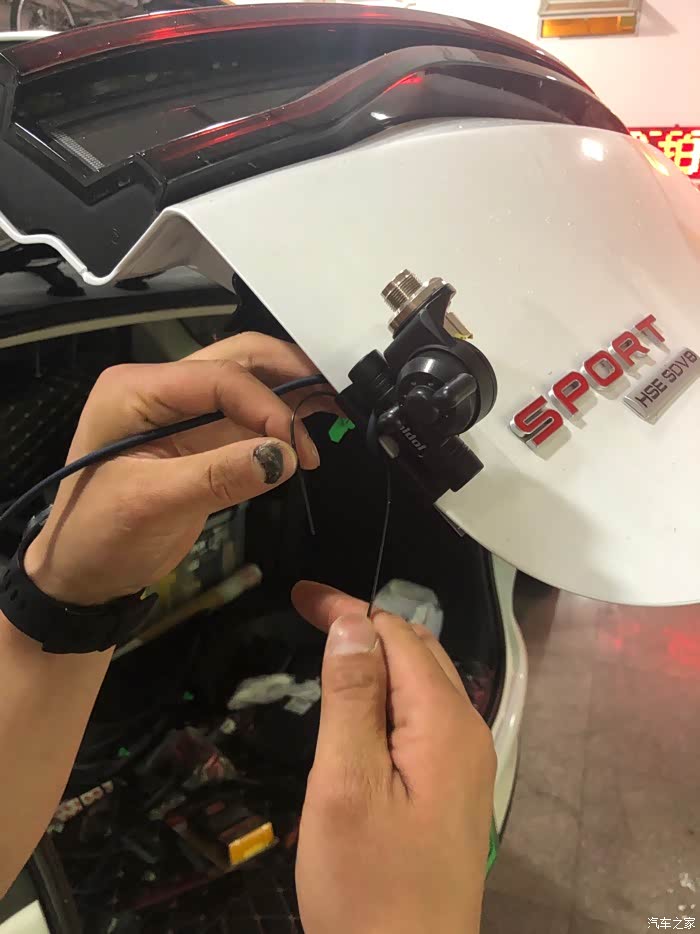

安装后尾门天线夹边器(直接夹尾门上)日本钻石品牌
调节一下

天线馈线从尾门夹边底座进来,沿着尾门边框走
老板用爽身粉给馈线润滑,便于穿线
天线的馈线从尾门顶部这个地方进入车内
线穿入以后,这个地方的橡胶密封圈一定要盖好压紧,恢复原样,避免雨水从这里进入车内。
