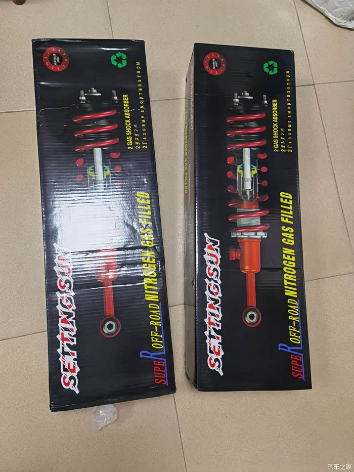

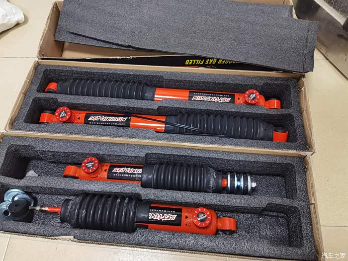

减震买回来了
油减

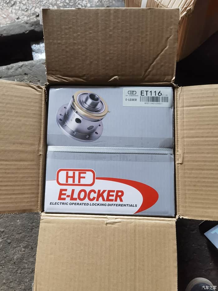

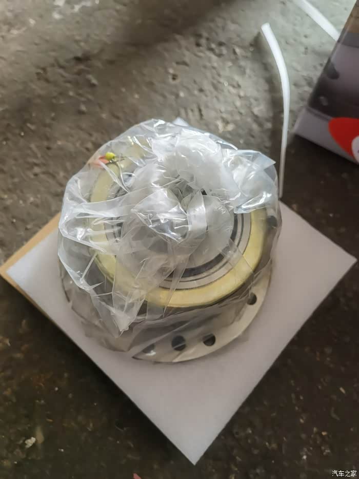

差速锁也到了

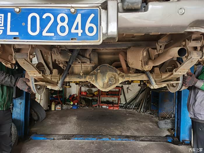

开工

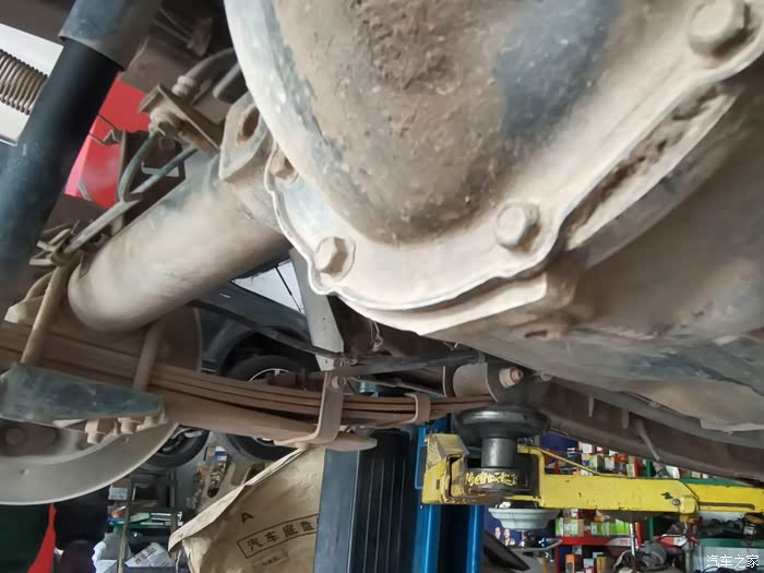

这个后桥壳设计的还可以,不会刮掉了

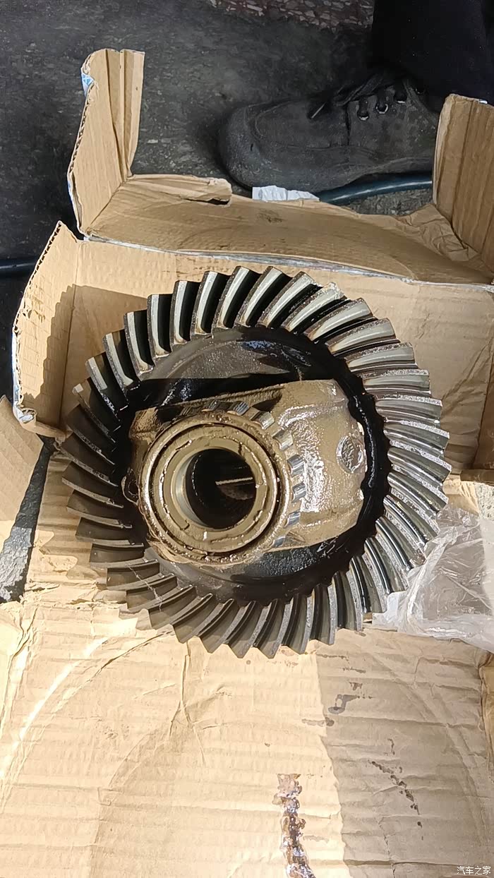

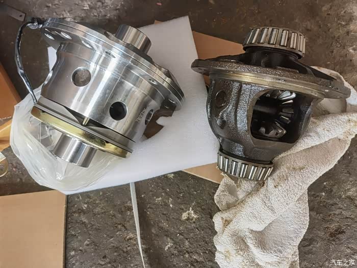

原车差速器

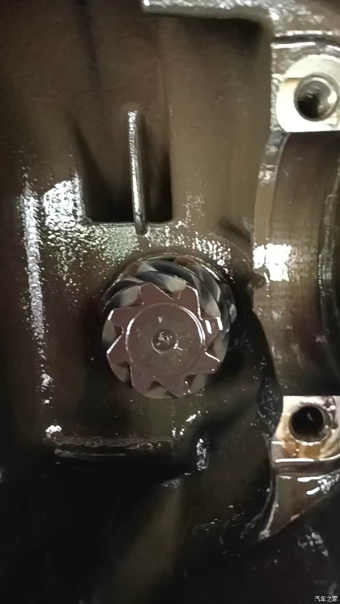

传动齿
前减震确实没办法升多高了,减震就那么长点
后锁漂亮
对比一下,可以装

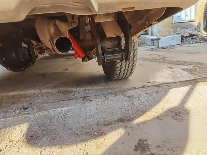

这样的吊耳行程就大了
后牙包盖还给我喷了漆

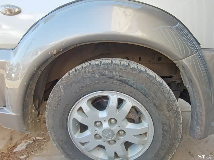

前面估计只比原来升高了一寸
