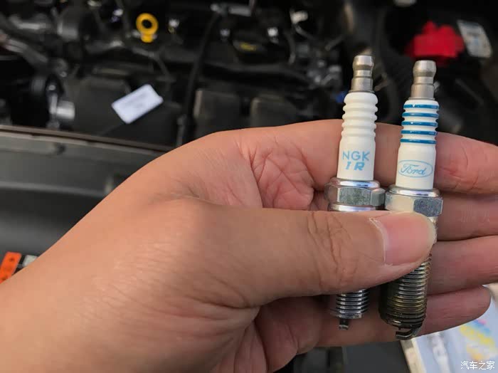

一直纠结的火花塞,今天给换了,附详细拆卸过程

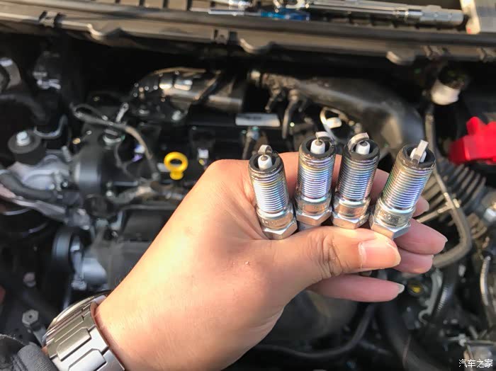

上次发帖问火花塞的事,也没有车友关注,没得到答案,自己一直在意,就买了一套火花塞换上了,自己验证下。

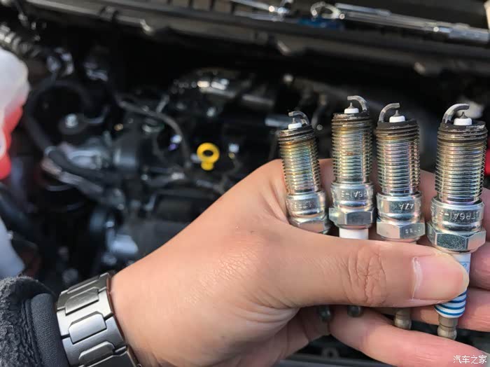

目前车跑了2500公里,拆下的火花塞已经附着了一层碳。
左到右的4个缸,状态差不多。

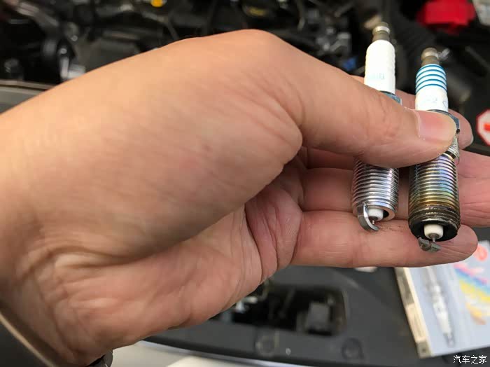

左侧是ILTR6G8G,右侧是原厂的LTR6AI-8。

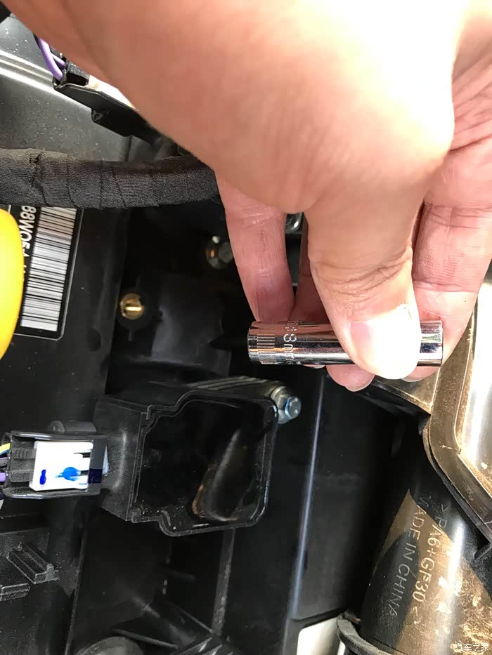

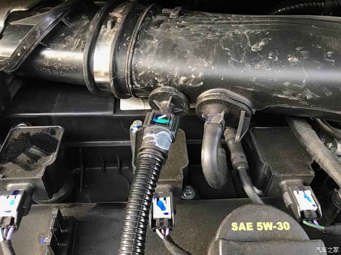

下面是拆卸过程,锐界这个2T机头,和之前的致胜还有点不同,多了几根管子,会影响到火花塞的拆装。
首先要拆下下图箭头的3个位置。
首先要拆下下图箭头的3个位置。

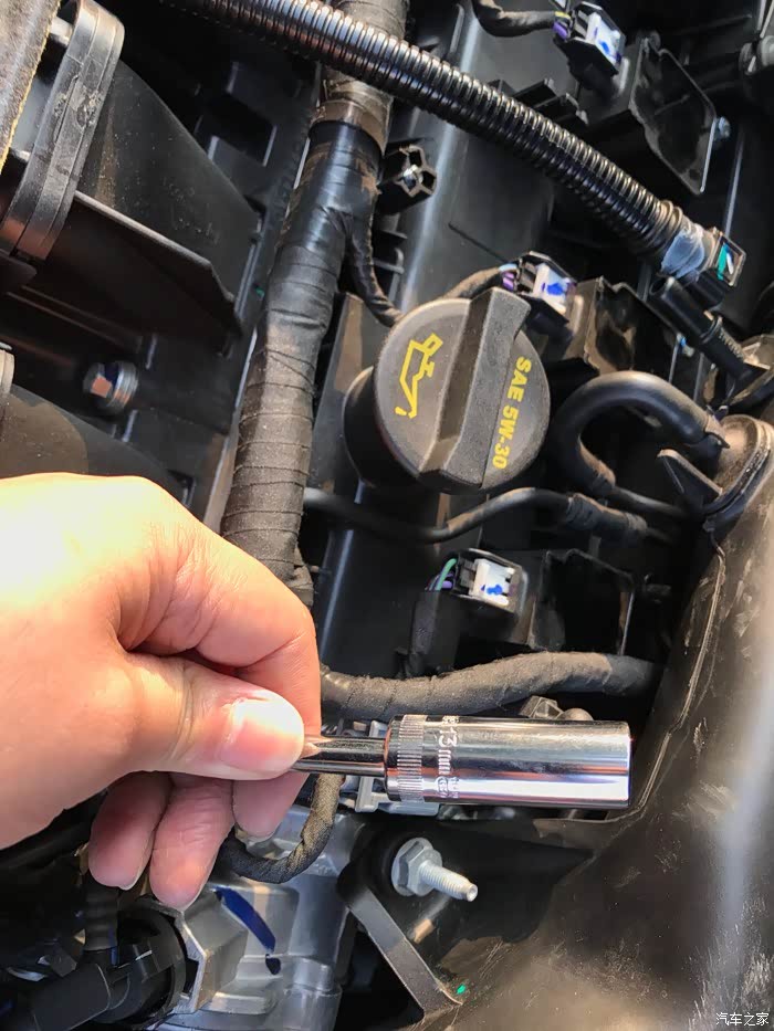

拔掉这个管子,一按就下来了。
对应位置螺丝用的套筒型号,要用加长的。

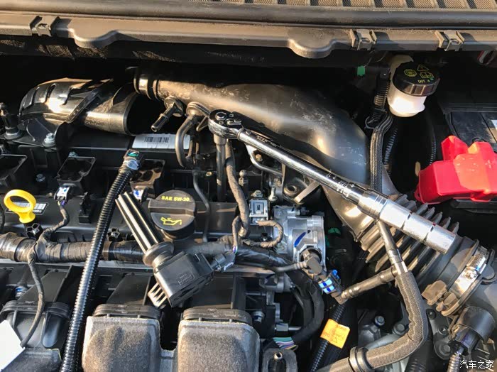

扭力扳手,上紧约25N的力。
依次换好后,所有动过的地方都归位。
