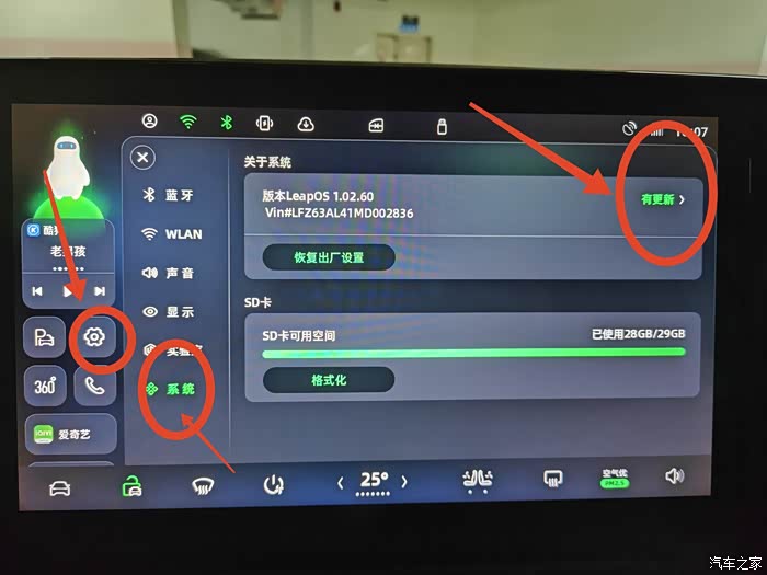

?第一步、车机下载完升级包后就自动弹出更新页面的,如果点击了“取消”。可以在车辆【设置】~【系统】,点击更新也可以重新进入。注意要把车停好之后,再点击"立即更新"进入下一步。

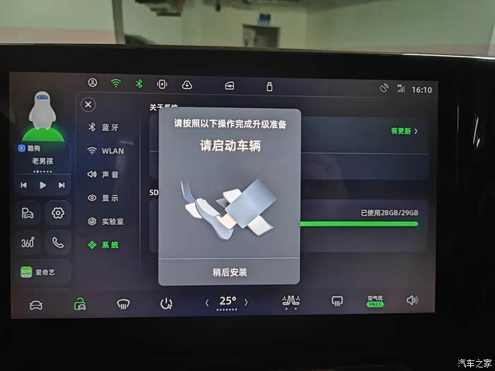

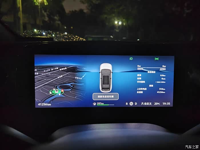

?第二步、车机系统还需要再次确认,按提示踩下刹车启动车辆就可以。

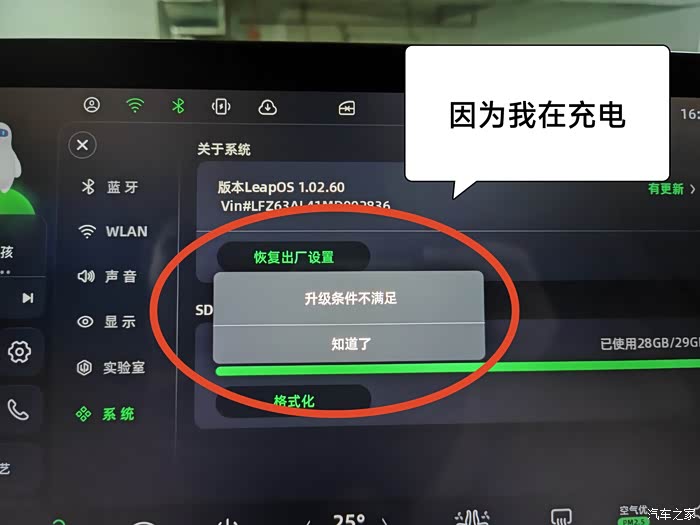

这时系统就会进入系统升级检测,像我这次像一边充电一边升级,结果是无法启动升级。

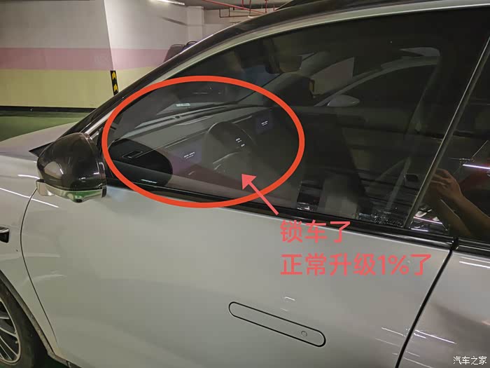

最后关键问题来了:能不能锁车升级?我实测是可以的,我这次就是锁车升级(前几次升级也是)。
不过理论上是有一点点风险的,所以各位要注意以下关键步骤:
1、准备好物理钥匙,关闭手机的无感蓝牙钥匙功能,避免干扰系统。
2、在开始升级后(屏幕进入了系统升级页面后),最好30秒内离开车并关门锁车,所以点击开始前,先打开门可以省点时间。😂😂
3、关门后,通过物理钥匙进行锁车,而不是用APP锁车。
4、建议过了升级时长之后再开车,本次升级预计耗时是35分钟。
5、升级后第一次开门,记得观察车窗状态,有没有自动微降。

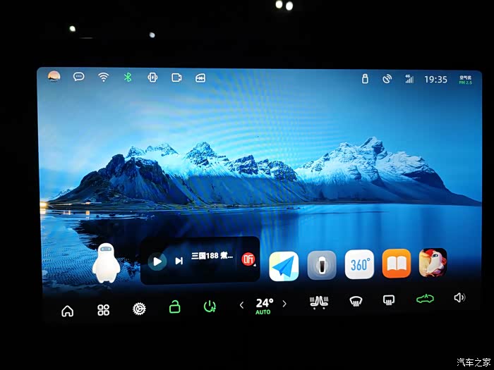

本次OTA更新最大的变化就是UI界面了,又感觉是提了一部新车一样。买C11一年多,但是感觉提了7次新车,这个感觉真是妙极了,不错不错!😊😊😊

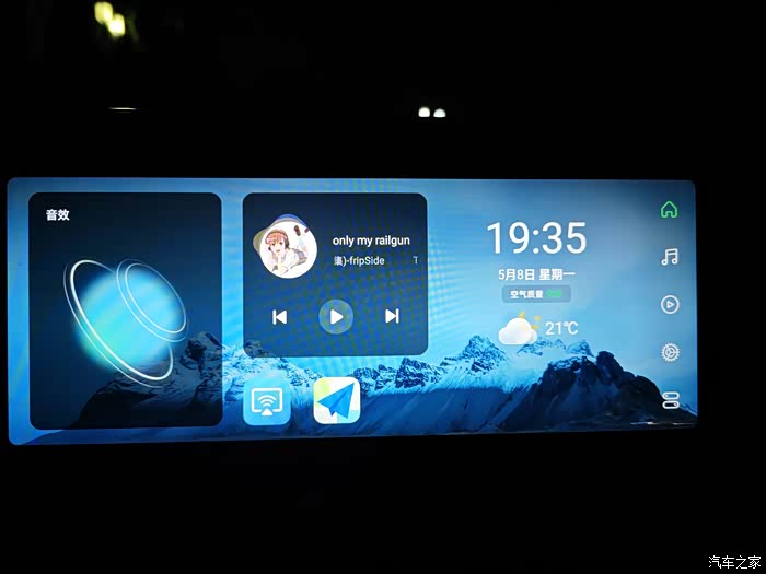

中屏可以换壁纸
副驾屏也跟着换
主驾也是
