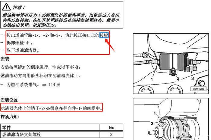

上个月家里亲戚送了一辆09年的POLO1.6MT SP给我,历程已经11万6了,由于之前的保养也不是太熟悉,最近慢慢得空自己把机油机滤火花塞都更换了,空滤看了下很干净,就留到下次再说,今天自己换了一下汽油滤,之前我看了好多帖子说的也不是太清楚怎样拆3个插头,我一开始也没拆开,后来找维修手册翻了翻才知道不用专用钳子也很容易,毕竟维修手册都没用到专用工具,每个插头的侧面都有一个长方形的按键,按住它一边扭一边退就可以。换的过程也不用千斤顶,地下铺个纸板就行,空间足够,插上的时候,直接怼,听到咔哒一声算是就位了。这里要注意的是POLO的燃油系统控制设定打开驾驶室侧门,燃油泵会工作两秒钟建立油压,所以操作过程中不要开车门,具体我就不上图了,坛子里很多了。下面要说说的是我拆解旧燃油滤的事。
看了吧,很容易,不用专用工具,找个东西顶住按键(小长方按钮)就行。

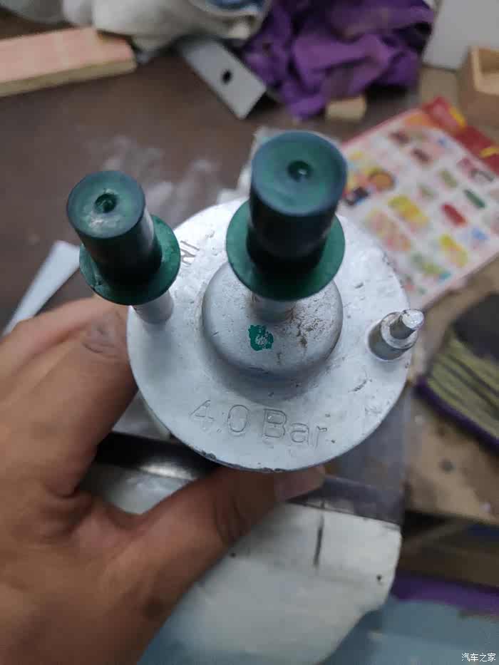

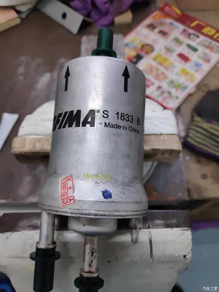

索菲玛的16年生产,但并不代表是16年使用,这次我换的是17年生产的,型号一样。
4.0Bar说明书上就是如此,别想着用3.0代替。

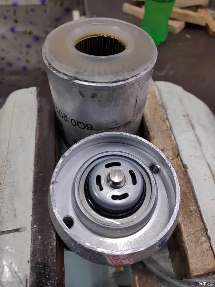

锯开了
无视锯下来的铝末

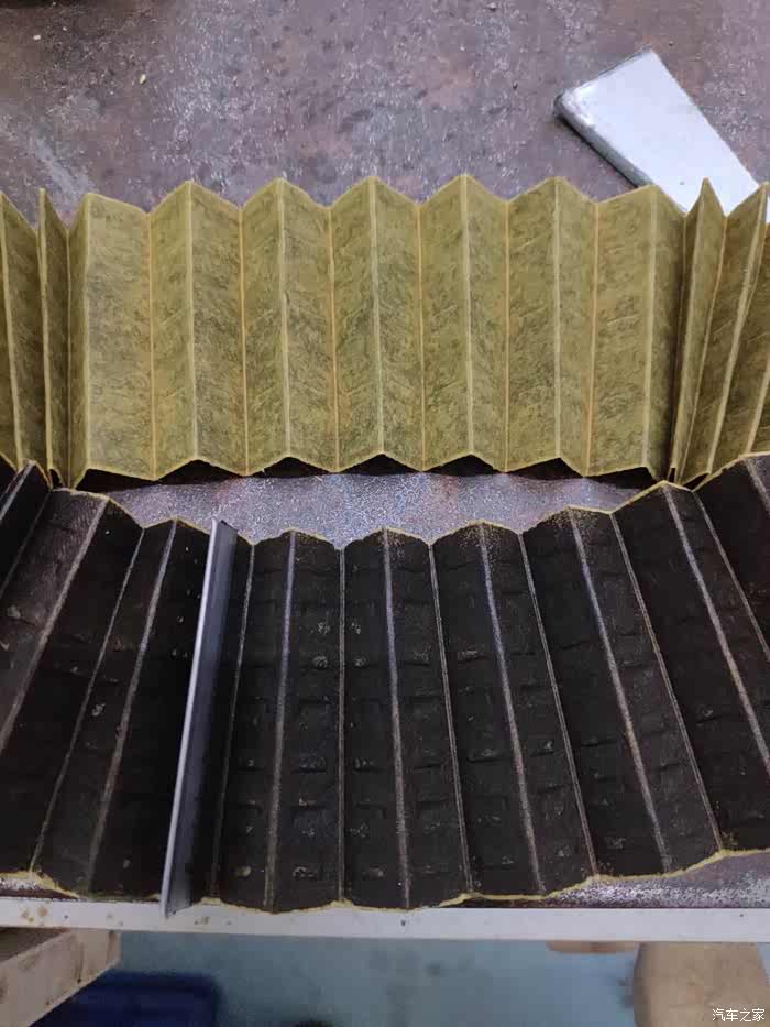

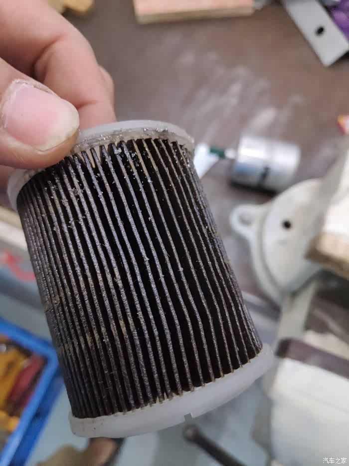

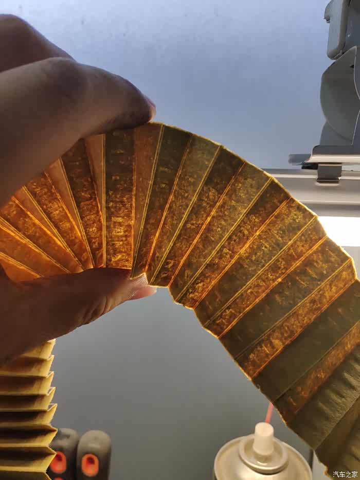

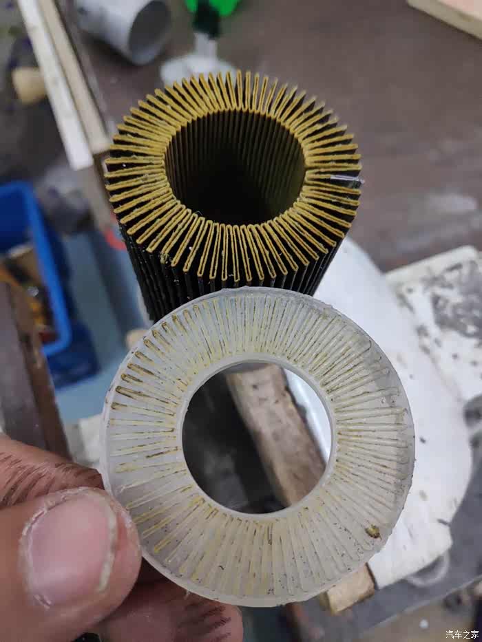

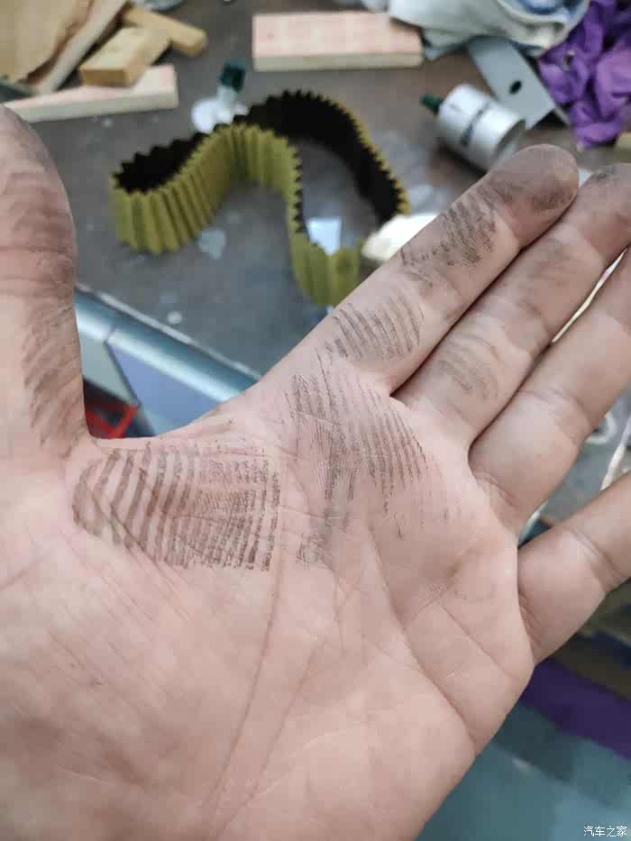

内外对比就很明显了吧,按我之前的想法,燃油还是很干净的,就算是脏也不会脏成这样。

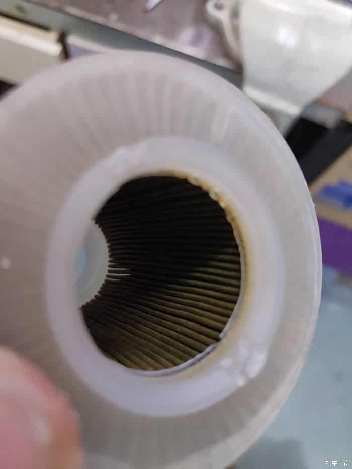

光照能看出来并没有真正完全阻塞。
最后我想说的是,经常有人问多长时间多少公里换一次燃油滤清器,这个本身是没有严格意义上的定义的,按说明书上的标识,是厂商能够给出的十分保险的里程,按时间换十分不靠谱,每个人每次的加油品质也不同,看了滤清器拦下了这么多的杂质,我觉得还是按说明书规定的里程换才好,毕竟不可能每次都知道油品质如何,万一阻塞严重了,直接堵的就是喷油嘴,那就得不偿失了。
