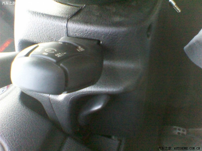

学懂以后就在淘宝花了85元买下一个巡航开关。自已安装上。又跑去专修标致的地方花了150元叫人用PP2000开通。以下上图

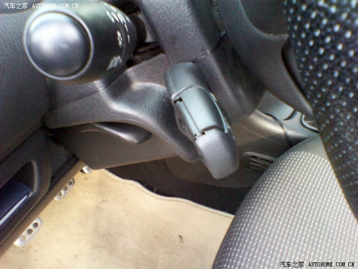

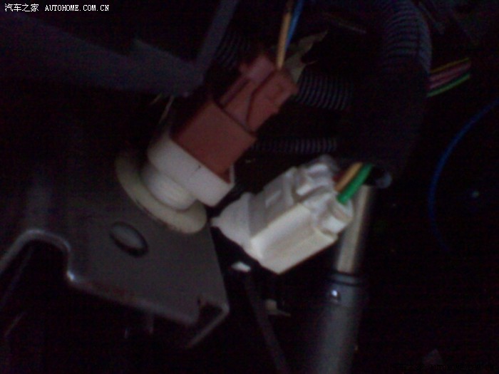

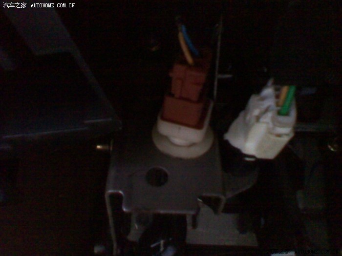

红色插头连接离合,白色连接刹车的这个要4线的
白色插头要是两线的就要改线了。我车是07年6月出厂的

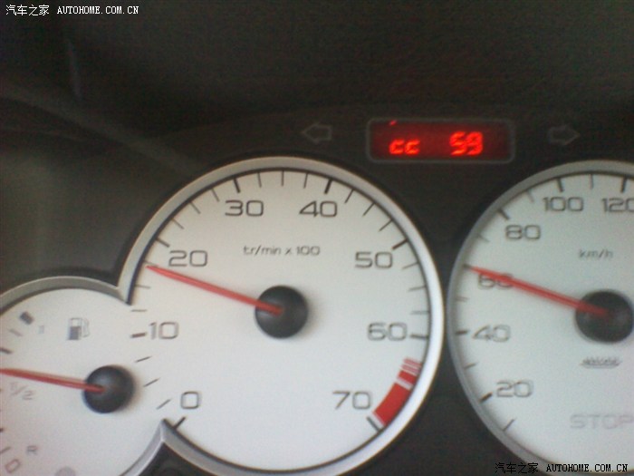

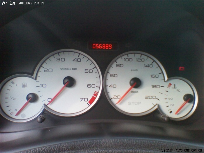

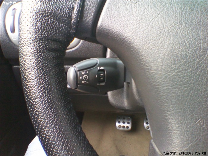

这是开了巡航,还没定速

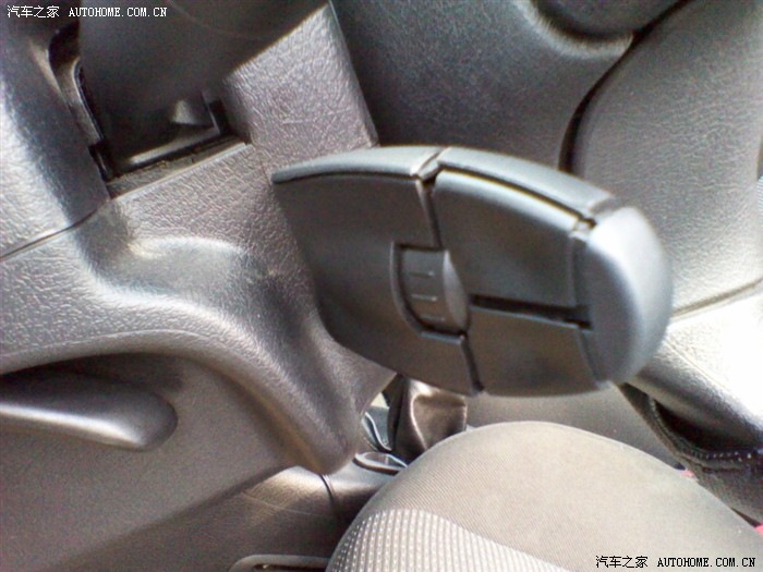

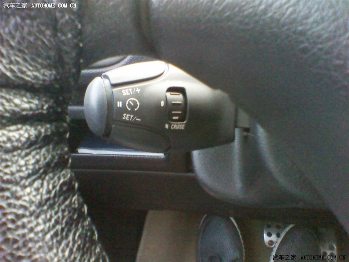

中间转头转向下就是巡航开启了,转向上是限速的

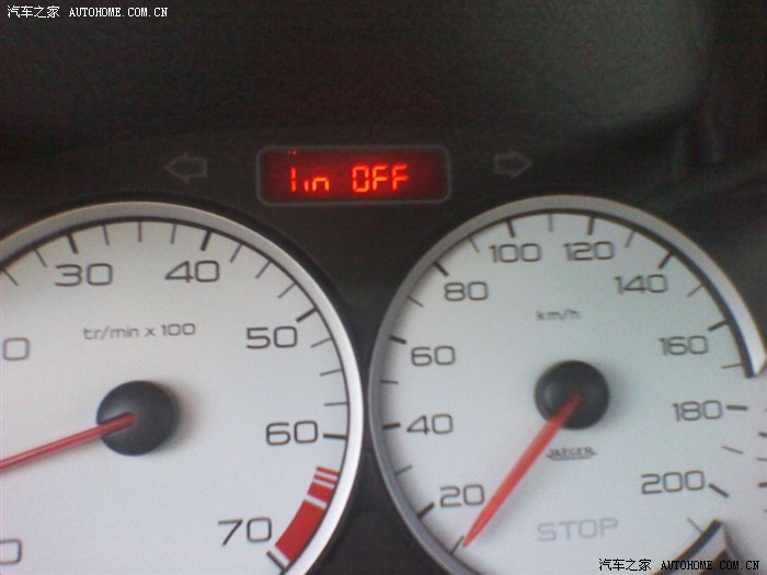

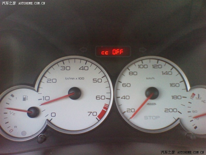

这是转向上限速开启了,还没限定时速
我买的巡航开关是国产的,有点象玩具,不过能用。

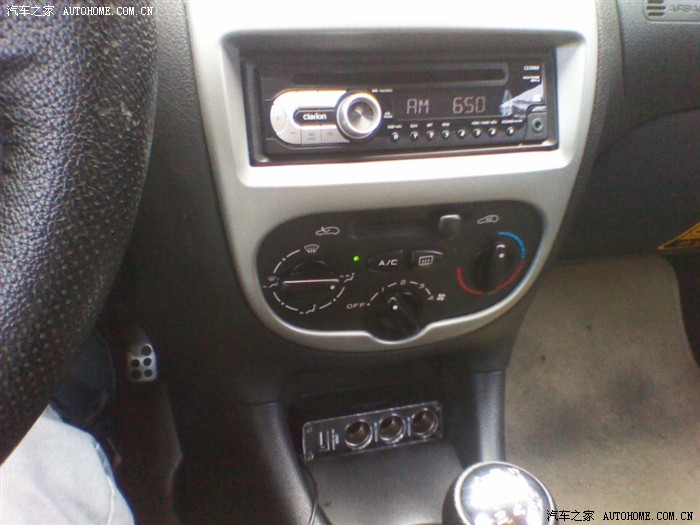

这是我改的歌乐音响 音质好清,内接MP3的,在手付箱里出线。

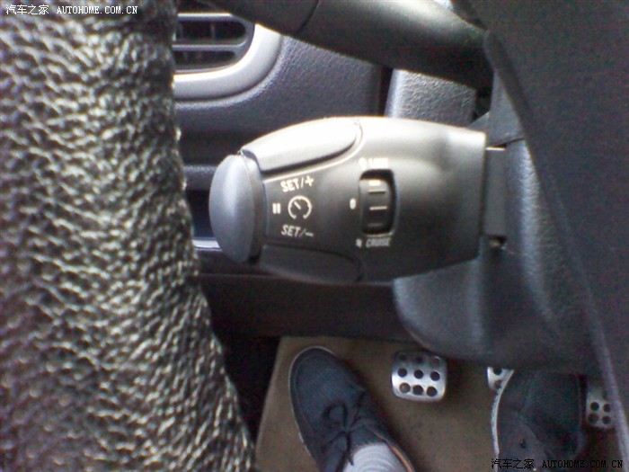

这是定速巡航中,
看我脚,放在刹车上,哈哈 在试车中,以后跑长途舒服啊

按上面是开始巡航,每按一下加一公里,按着不动每次加5公里,每次加5公里提速会好快,电脑响应好快,转速不高,但提速好快,可能是电脑知你所要的速道工作更快更好了,喷油更精确了,比用脚踩油门爽多了。只要你按着加速不动,公里表会5公里5公里的加上去,能超车用了,按下的就相反,减速用的。
以上就是使用感受望能同乐以后应能更省油啊加装的注意啦,开通巡航以后仪表灯全亮就表示成功了,然后断电15分钟,然后就去试车
