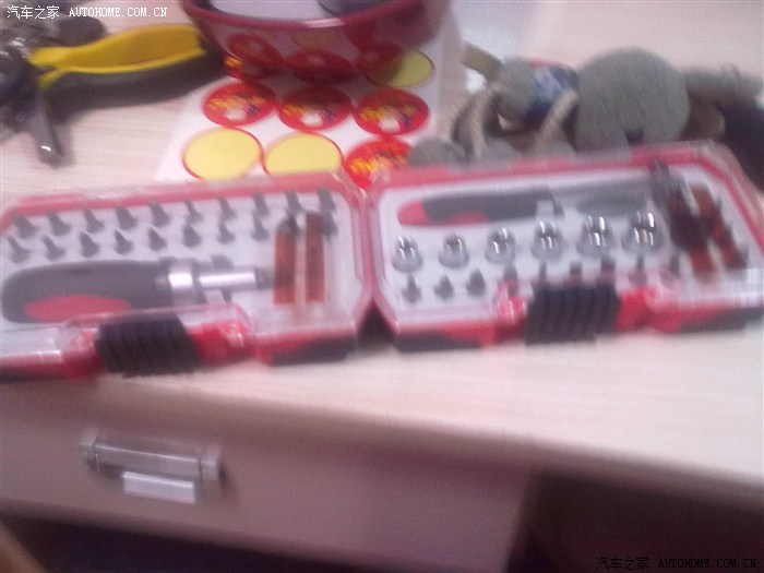

必备的工具,要不没法自己干活

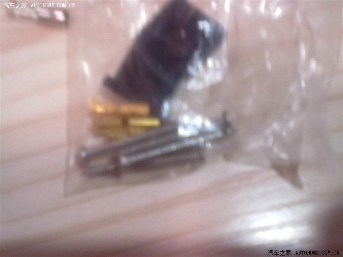

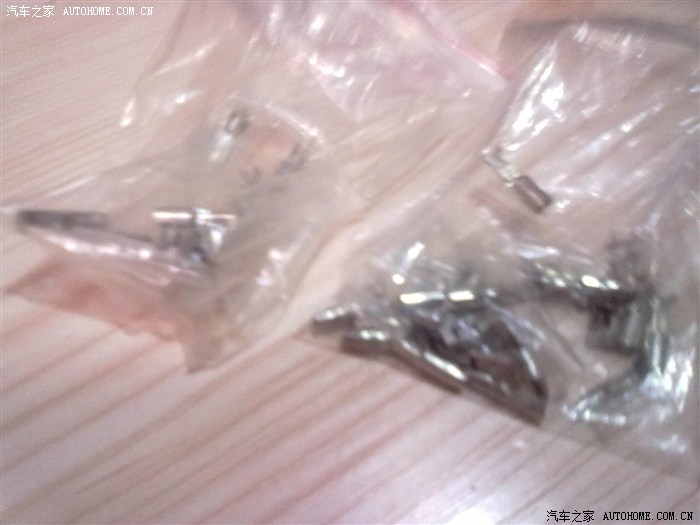

买电机带的接线插头和接线柱!

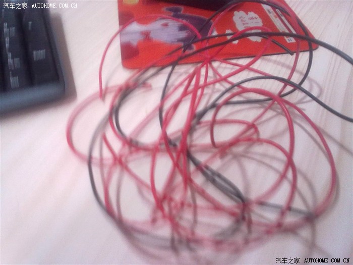

买的改装线

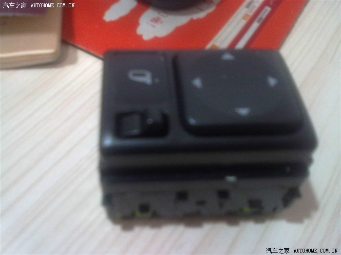

网上买的开光,尼桑原厂的  90元 ! 是  BEST建  前辈推荐的 !表示感谢!@
接线柱

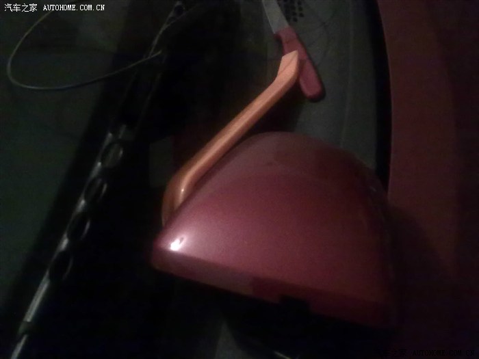

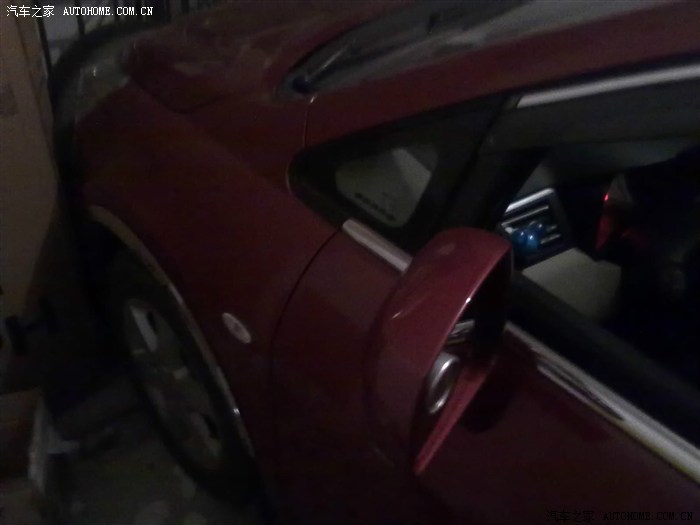

先将后视镜的盖子拆下来
露出三个螺丝,并将螺丝用套筒扳手拧下来!

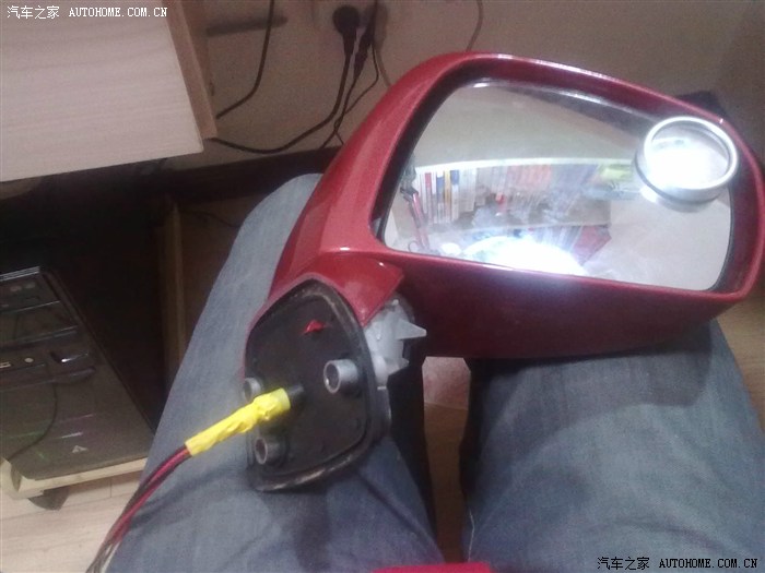

卸下来的后视镜!(在屋改装)

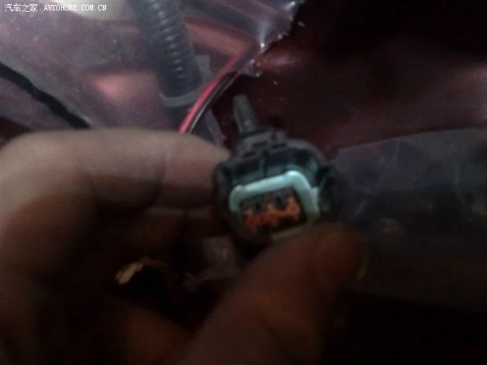

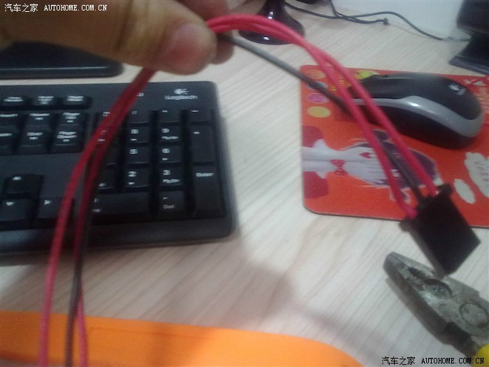

我改装好的后视镜的插头,预留的线一定要够长(大约50cm长),否侧会影响电动车窗的下降!

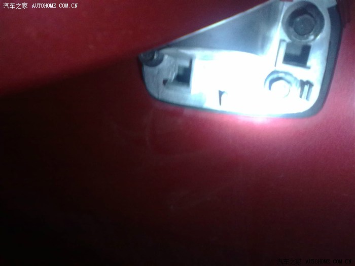

现将镜子拿下来@小心撬,容易把镜子橇碎!然后将原厂的拆下来@

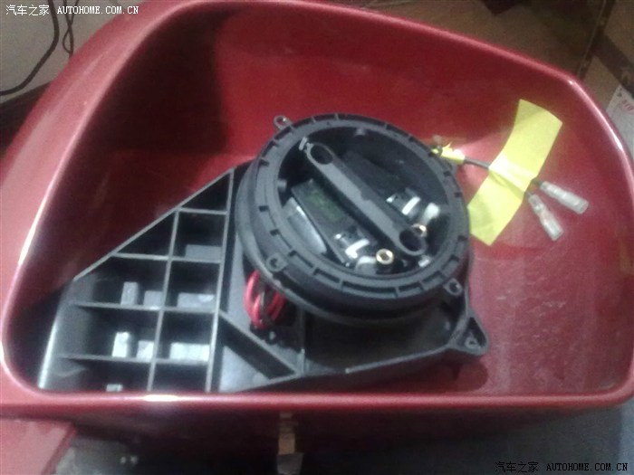

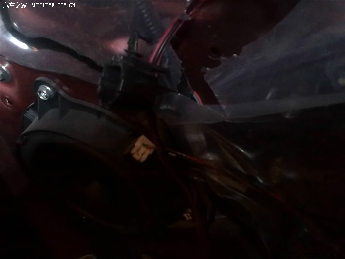

将做好的线穿进后视镜内,(我顺便预留了后视镜加热的线)
将电机安装在原来的插孔内,并拧紧!

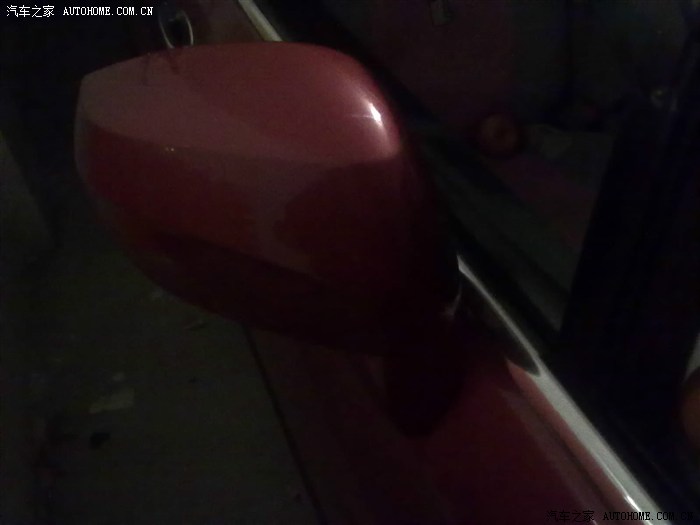

改造好的后视镜,在接口处包住绝缘胶带!

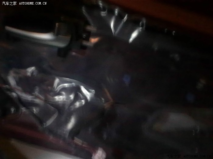

先用螺丝拧下把手处的螺丝!
拆下电动车船开关那块的盖子!
拆下门板的样子!

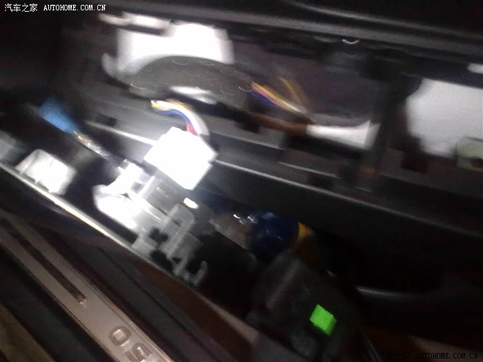

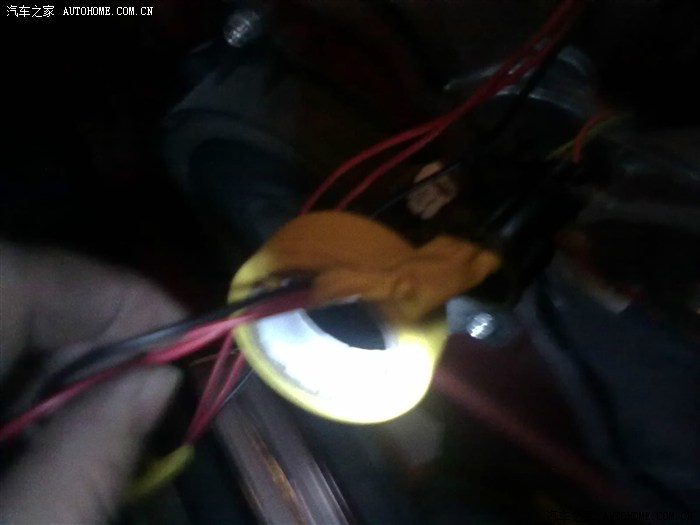

黑色的部分就是,车预留的电动后视镜插头!
插头内部的结构!
将线的另一头与开关的三个齿接好,(在接的过程中,先结两个,试试开关,看看是否接的正确!不正确调整或者对调)接好后,用绝缘胶带把两者绑在一起!

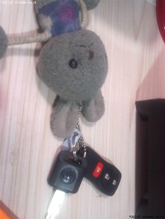

钥匙,车主认证!

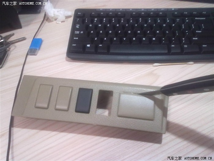

割好的电动开关的位置,割得我手软@
割得过程,我的双立人刀具!
