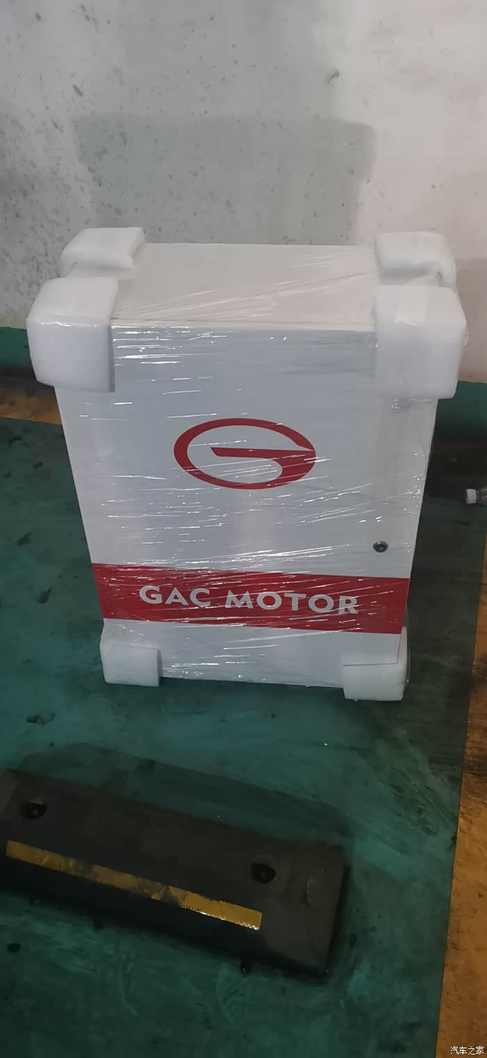

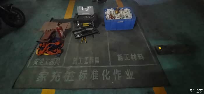

经过十多天的等待,终于接到充电桩安装师傅的电话说埃安的二代充电桩到货 ,可以安装了,于是立马跑到车库,师傅已经在车库地上铺好了作业垫和工具。

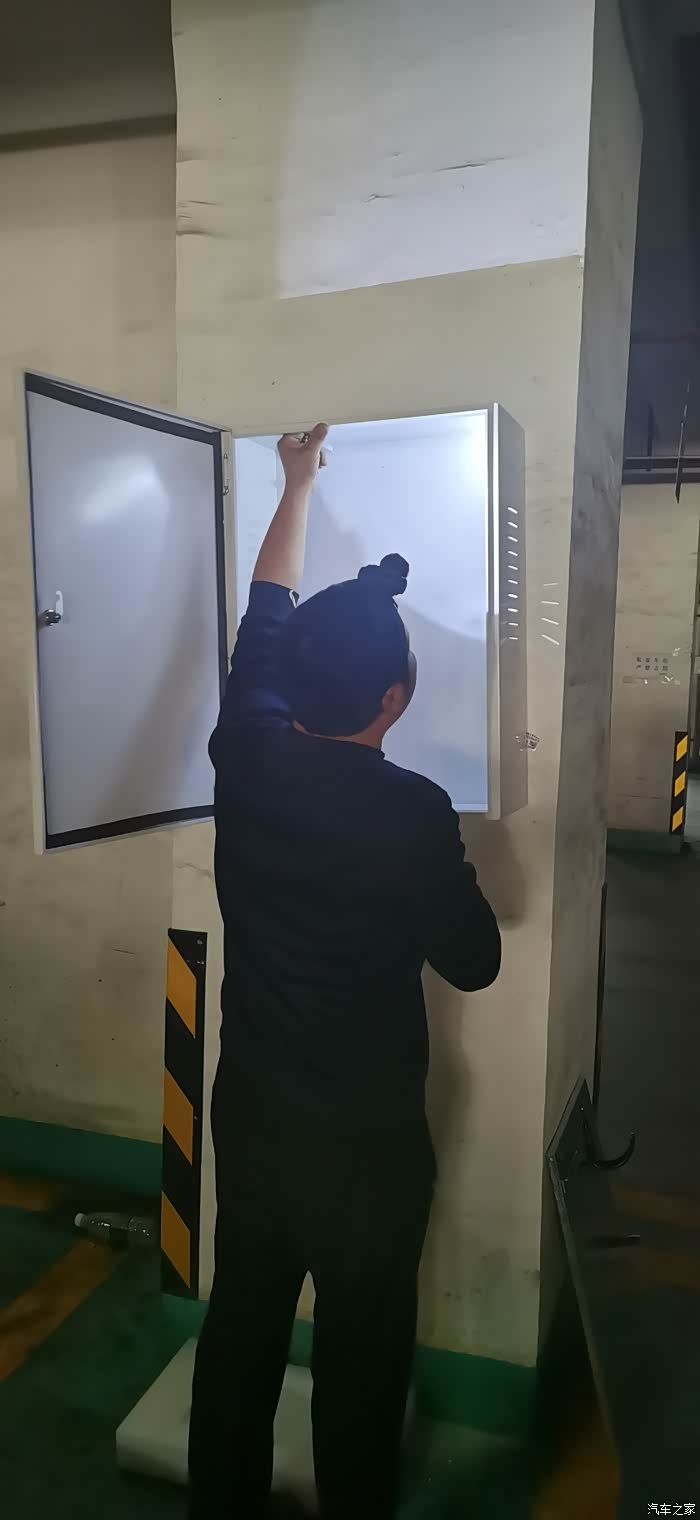

师傅和我确定好充电桩安装位置后,把我提前买好的充电桩保护箱用膨胀螺丝固定在墙上。

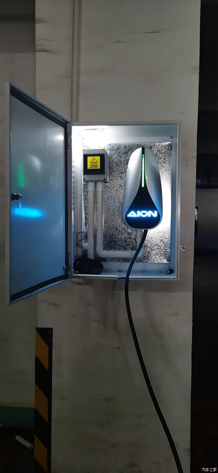

 再把漏电开关和二代充电桩固定在保护箱内

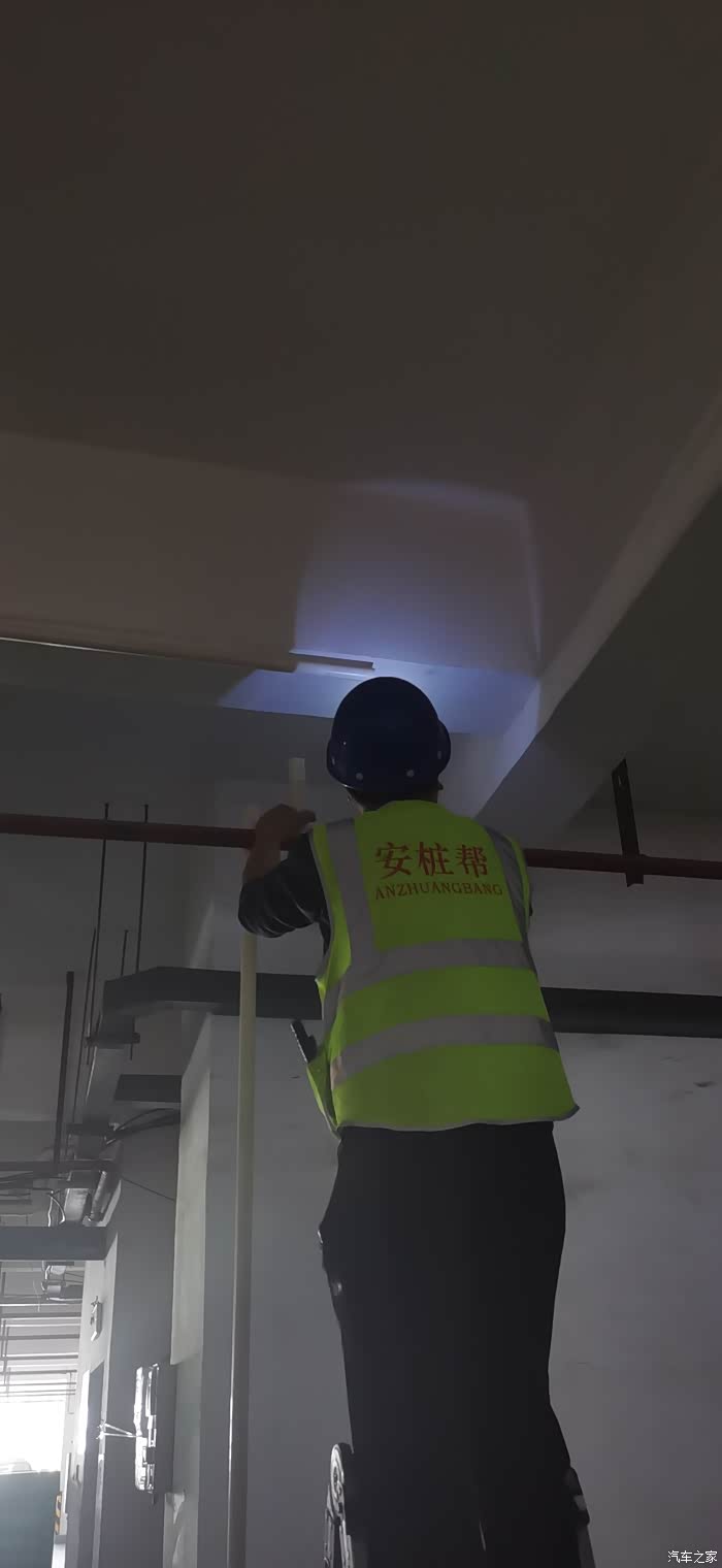

再进行接线,接线耗的时间最长,我们这物业要求从物业的电表到充电桩接线必须穿管,师傅用管子在沿墙面布管,然后再把电缆穿到管子里,二十多米距离师傅耗时差不多三个小时,才接好线,装充电桩的师傅一边做,一边还要拍照记录,我问为什么,师傅答广汽埃安要求非常严格,每做一步工作都要实时上传照片到他们上级,要不然上级不给验收。经过将近6个小时师傅的耐心细致的工作,终于安装完成。
通上电的充电桩还是很漂亮
