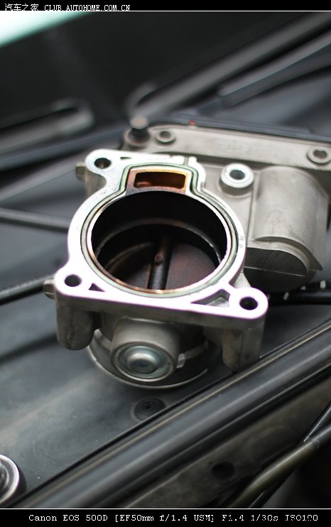

节气门

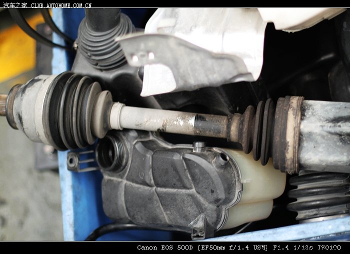

万向轴。。和其他一堆拆下来的东西。。

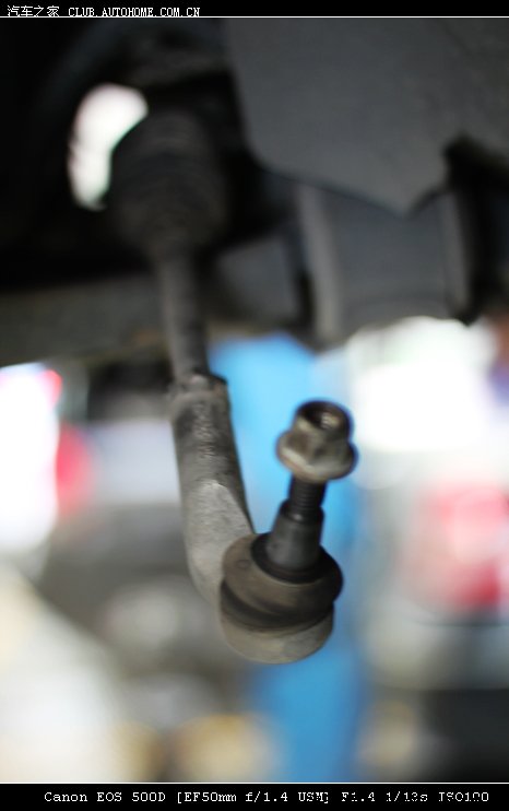

应该是方向机的部分。。

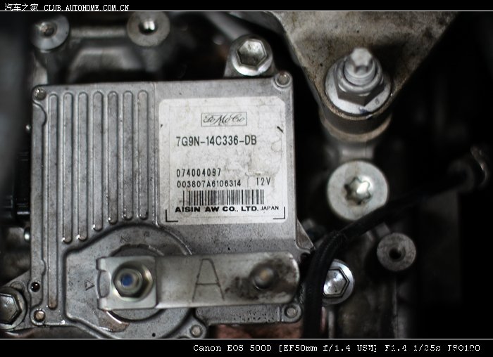

变速箱,

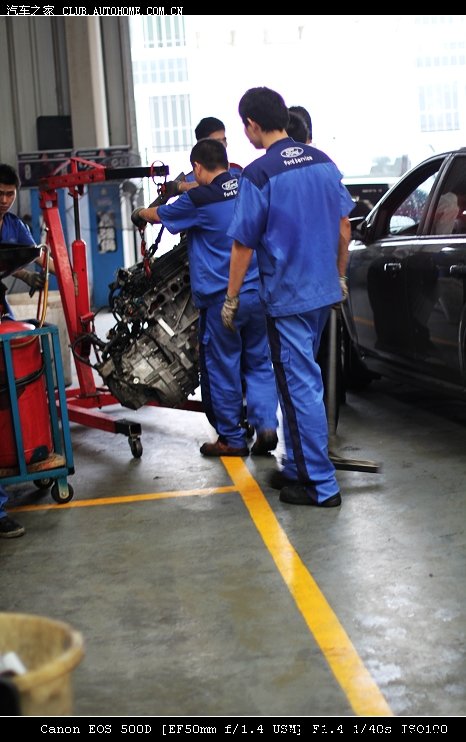

全部拆完之后,发动机吊出来了,送到手术间去拆解中缸。。

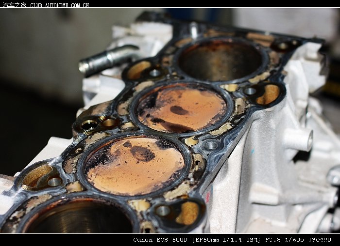

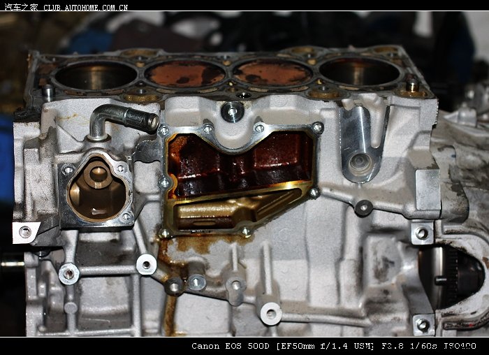

拆出来的中缸,我也看不出啥,懂行的情看看,当时没有做失园测试。。。积碳是不少。。
侧面、、

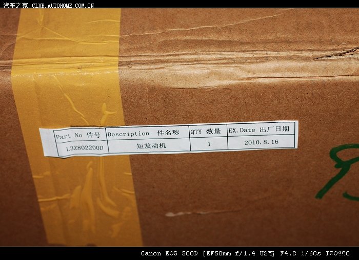

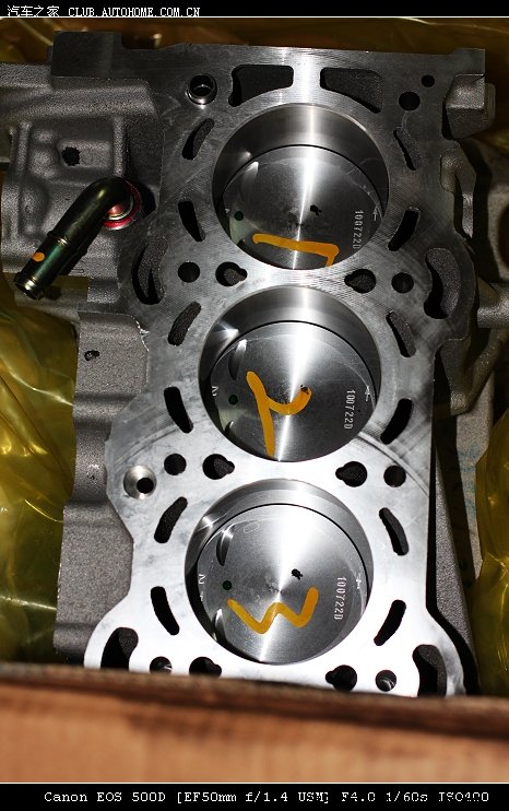

领出来的新中缸。。。。。
长安福特的叫法,叫短发动机。。
下面这步很关键,检查发动机上盖的气门的密封性。。经过检查,没有出问题,那就接着用吧。。。办法是倒上汽油。。看看有没有向下渗漏。。。结果还好,不然我还会向长安福特索赔的。。

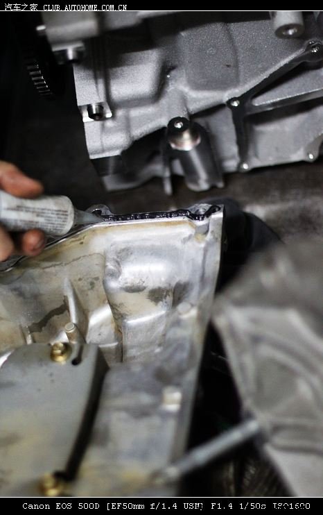

油底壳加胶。。。安装回去。。

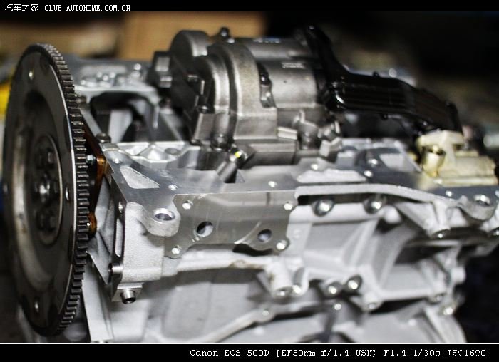

装上飞轮的中缸。。。
