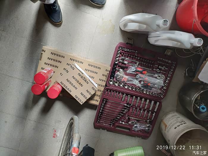

自己换变速箱油!
首先准备好工具!150件套在马云家买的,配件在汽配城买的,才五百多!
这个是溢流螺栓!
