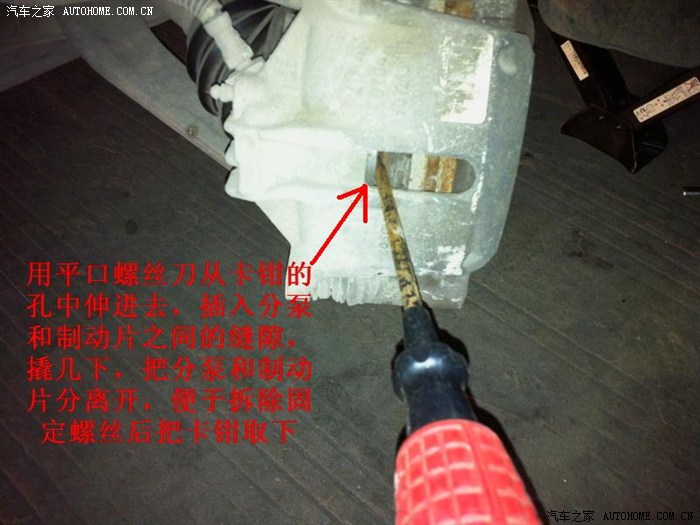

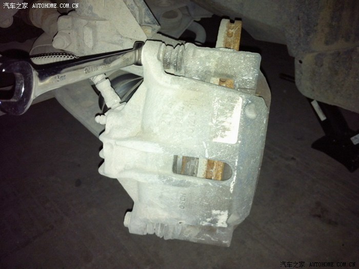

2、用梅花扳手把固定卡钳和导向销的两根螺栓拆除;见下图:

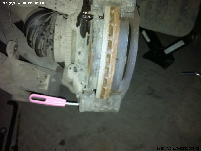

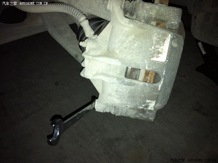

3、把卡钳用铁丝拴好,吊稳当。见下图:

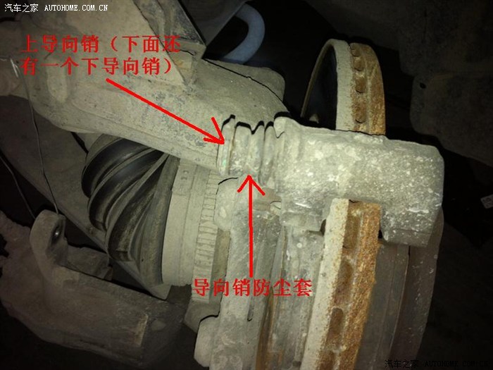

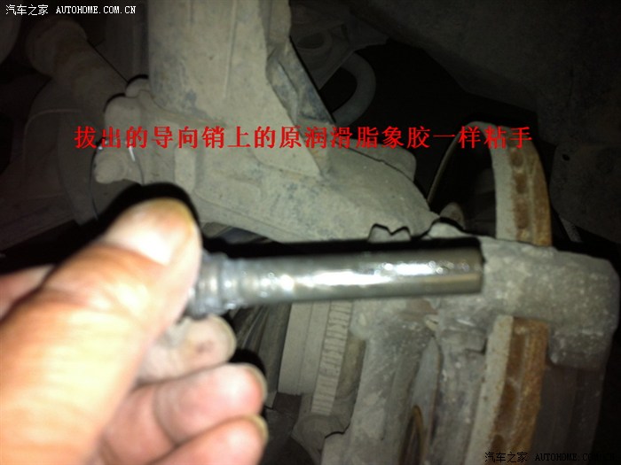

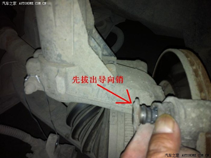

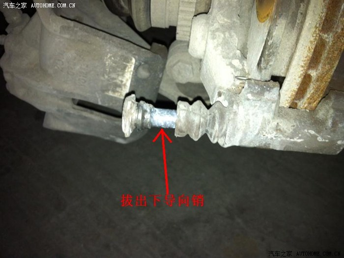

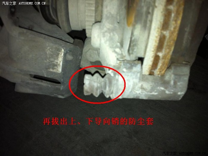

4、把上下两个导向销和两个导向销防尘套取下。见下图:

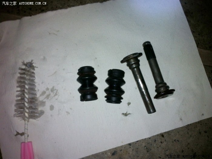

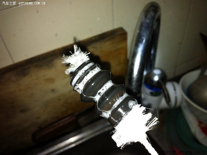

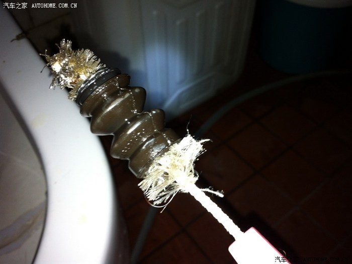

5、把导向销和防尘套用柴油泡泡刷干净,然后用洗洁精把防尘套再刷干净,就是脱脂,用清水冲干净,擦干。见下图:

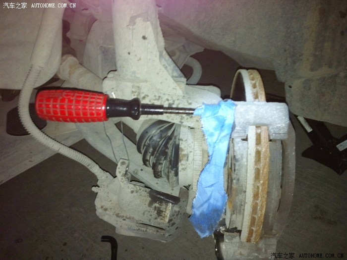

6、蘸着柴油,把导向销孔用刷子刷干净;再用平口螺丝刀裹着干净布把销孔擦干净。见下图:

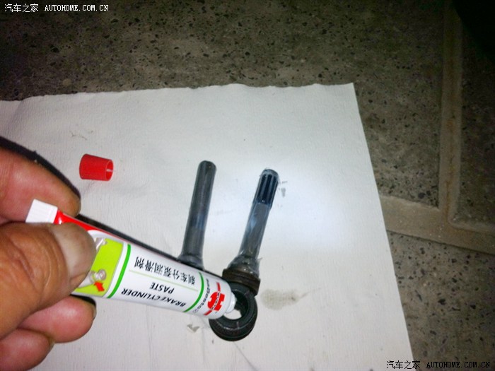

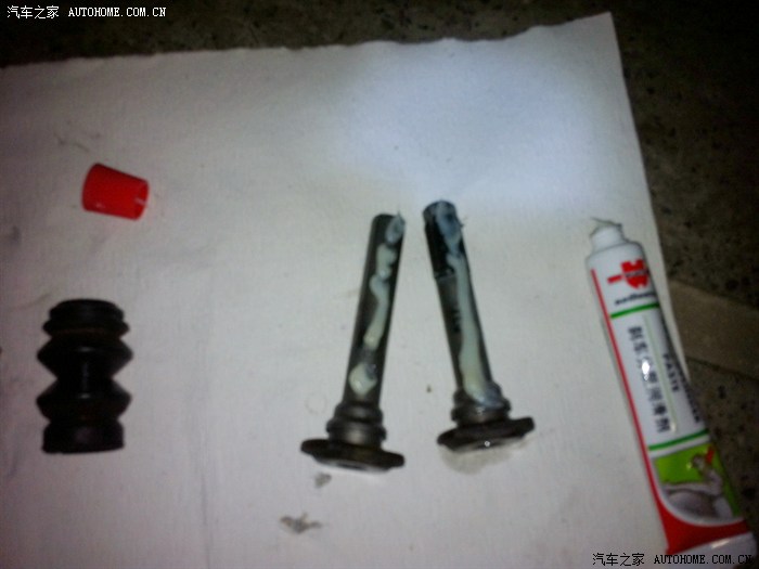

7、给两个销子涂上专用润滑脂,再把防尘套里面挤点润滑脂。见下图:

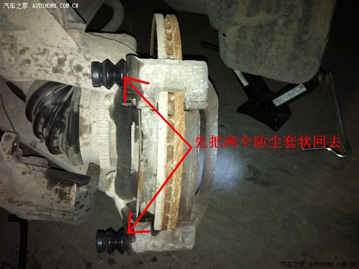

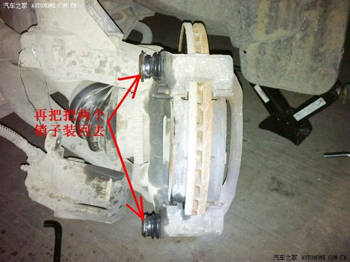

8、把防尘套和导向销装回去的时候,先装防尘套,再装导向销。见下图:

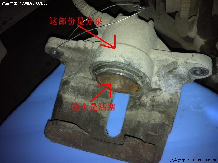

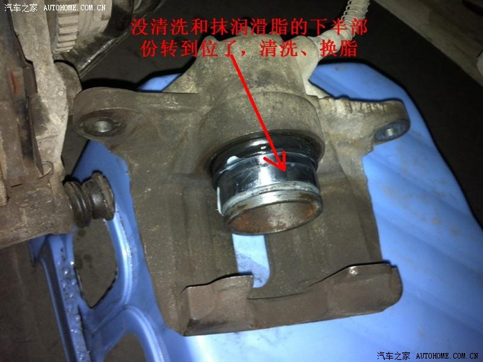

9、把卡钳放到小板凳上,然后上车踩刹车,把分泵活塞从缸里面踩出来。绝对要注意别把分泵全踩出来了。如果活塞掉出来,后面的刹车油就跑掉了,而且一个人想把活塞装回去,那是相当相当费事。还得把刹车油管拆掉,还得注意刹车油漏掉的问题。当然,如果有帮手,最好是全踩出来彻底清洗。见下图:

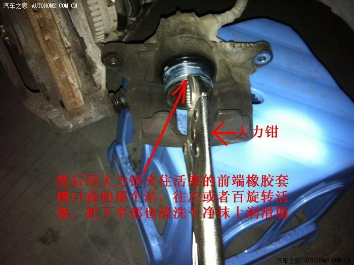

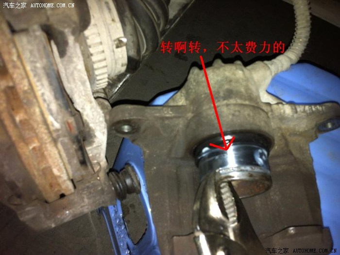

到了下面这一步,你要用一只钳子,把钳口上垫一块布,咬住活塞顶端,把活塞按正时或者逆针方向转动,以利把整个活塞壁上涂满润滑脂。手擦干净点,千万不要带进泥沙哈。见下图:

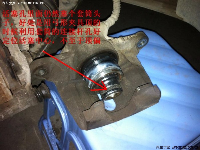

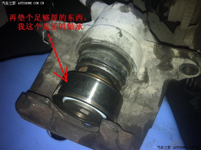

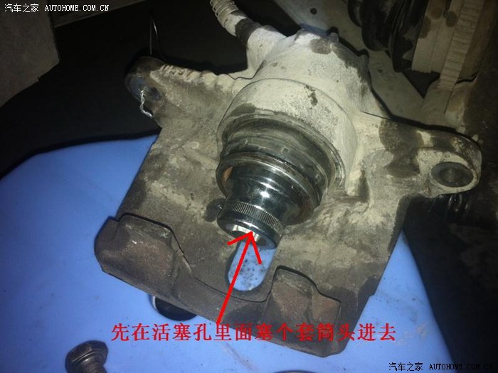

10、把活塞撬 回去。我是用一个套筒头塞到活塞前面的孔内,再在卡钳和活塞之间垫上一个正时轴承就够厚了,然后用螺丝刀和扳手从两边同时用力,把活塞顶回缸内。车民群众可以用其它方法顶回去哈,用手推是不可能推进去的。见下图:

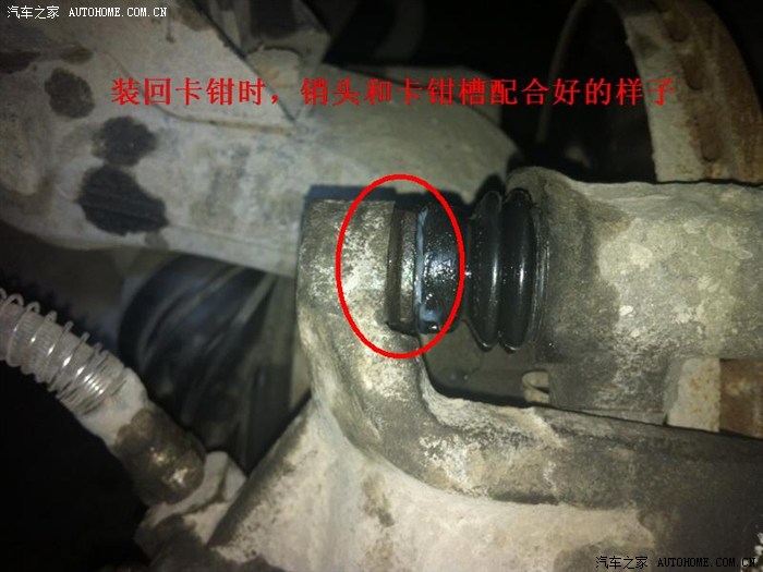

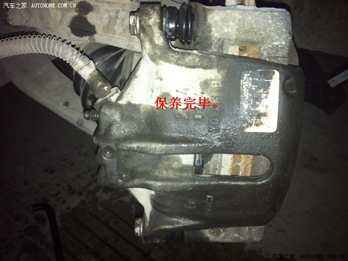

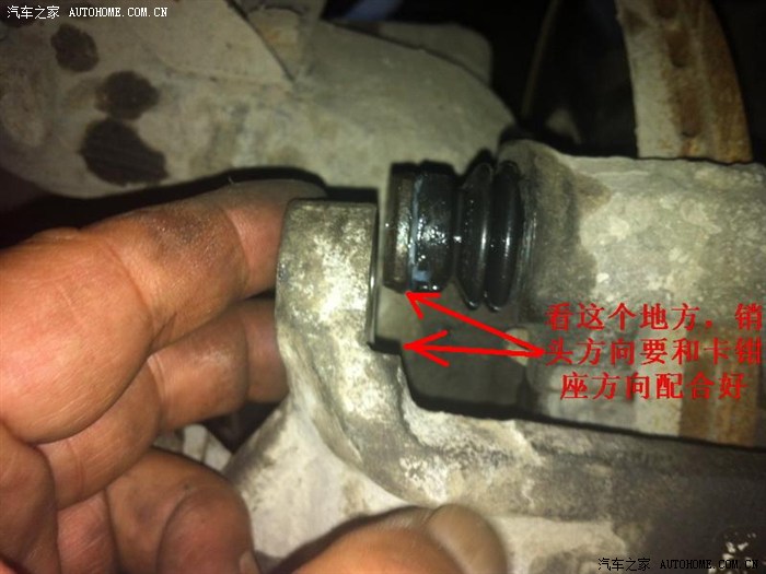

10、把卡钳再装回去就算完活了。其中需要特别提醒,两个销子顶端不是正圆,一个是两侧平的,一个是两侧斜的,在装回卡钳时,要把卡钳的槽和导向销顶端的侧面吻合好。见下图:

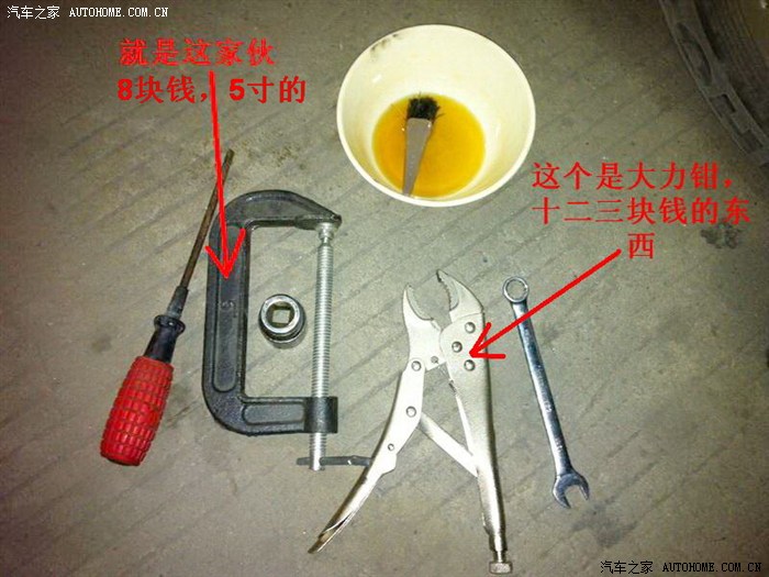

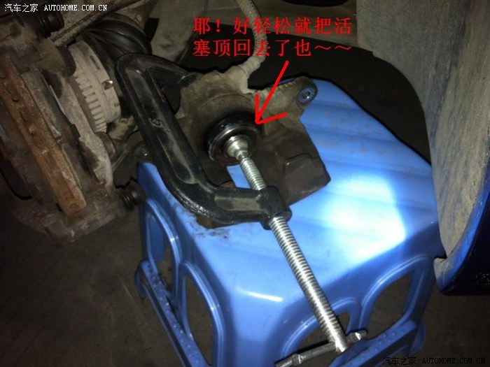

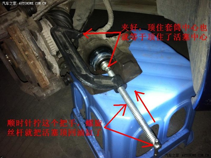

11、把轮胎装回后,要把车打着,死踩几脚刹车,让活塞复一下位,然后再开几百米,再来几脚刹车,这样才不至于上路几脚踩空吓死人。另一侧如法炮制。当然,第二天我花8块钱买了一个木工用的G形夹具(G型夹,G型钳),活塞就不要再撬回去了。秀一下这个工具和顶回活塞的过程:
用它顶活塞非常方便,看我第二天用它顶活塞的过程:
