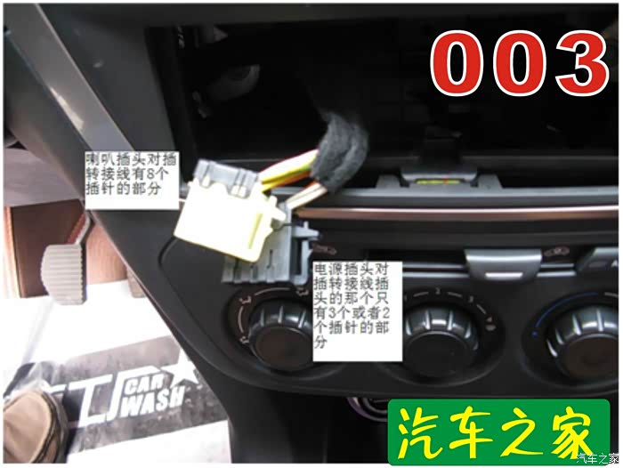

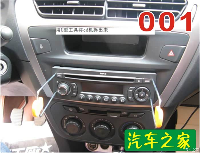

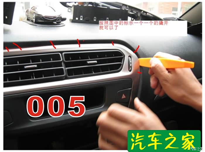

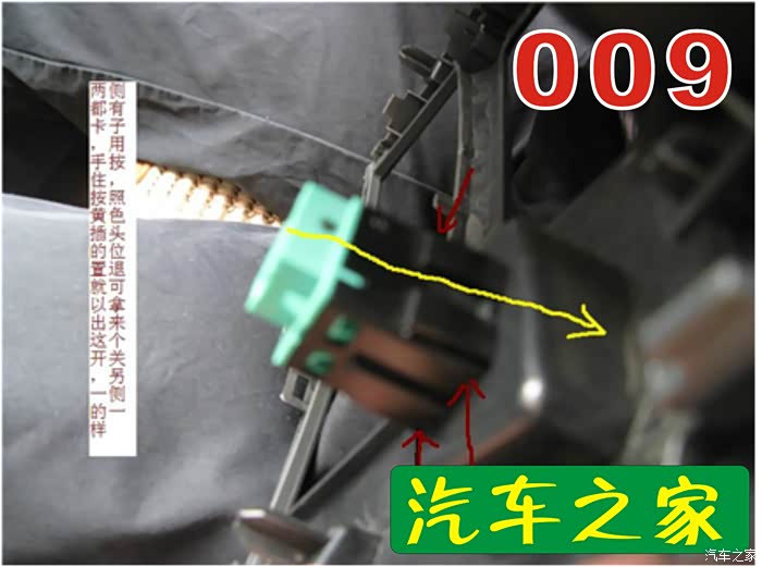

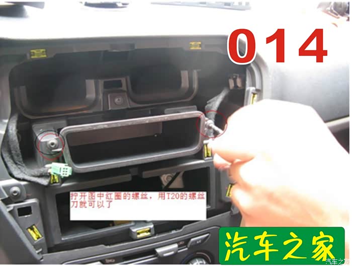

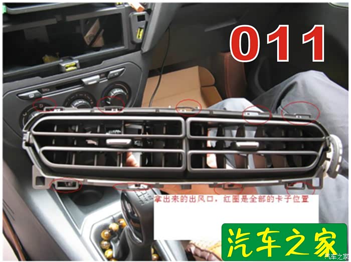

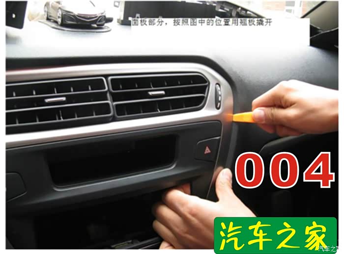

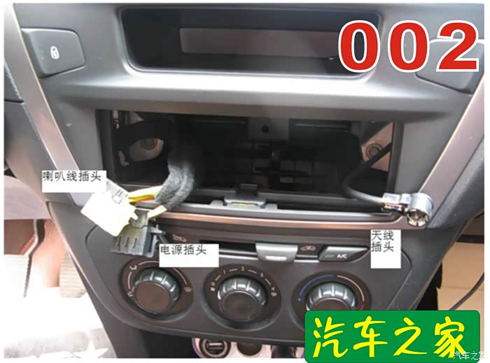

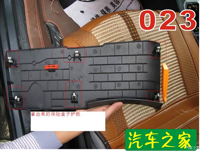

【拆开CD机图文教程1】

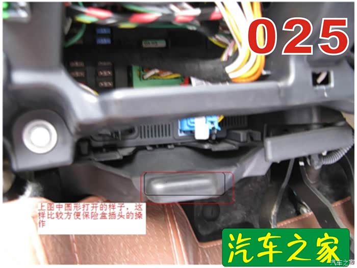

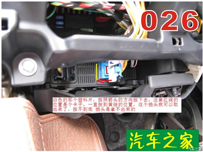

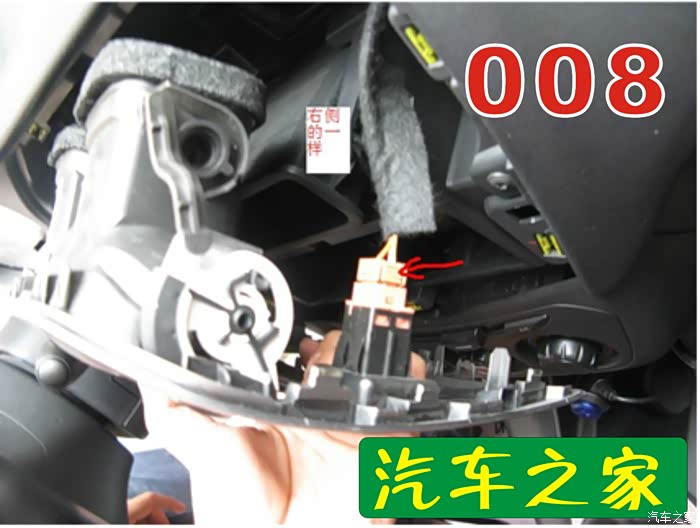

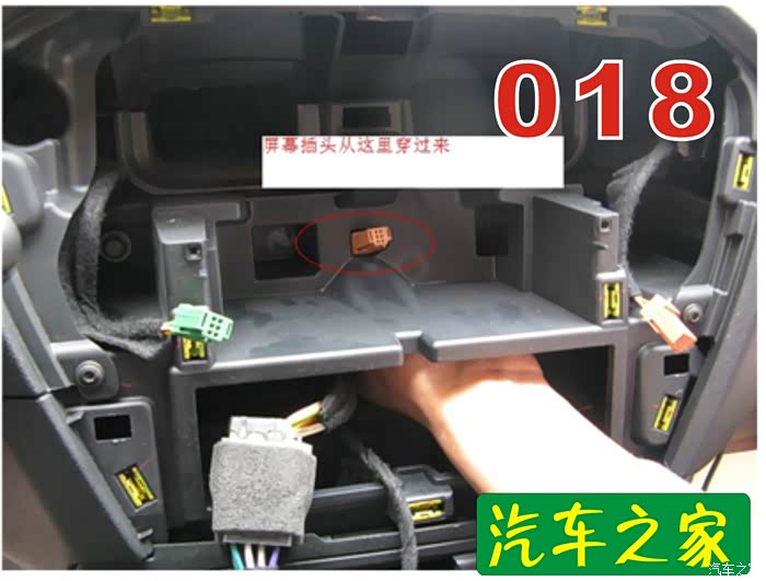

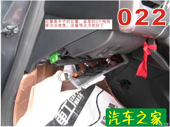

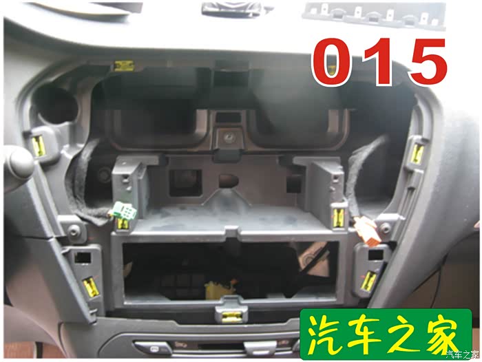

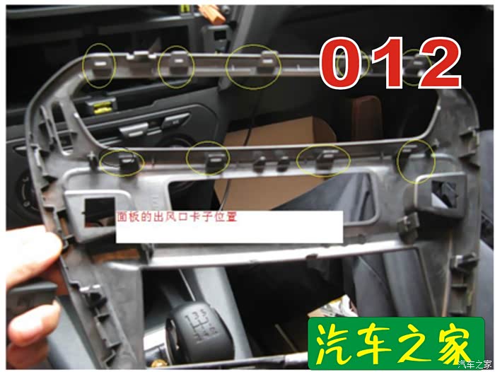

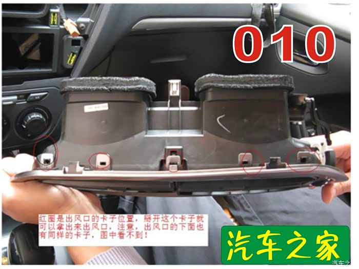

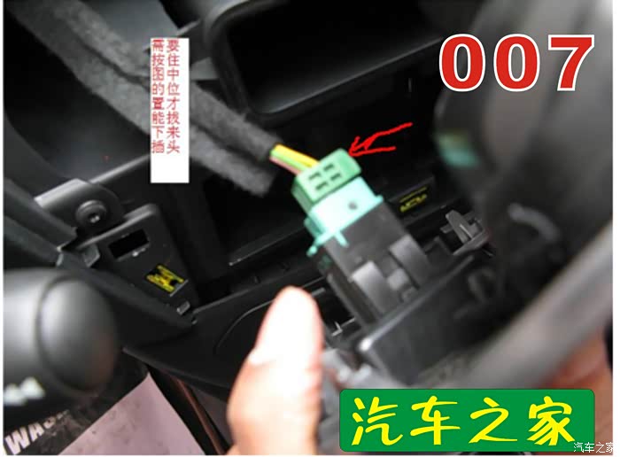

【拆开CD机图文教程1】

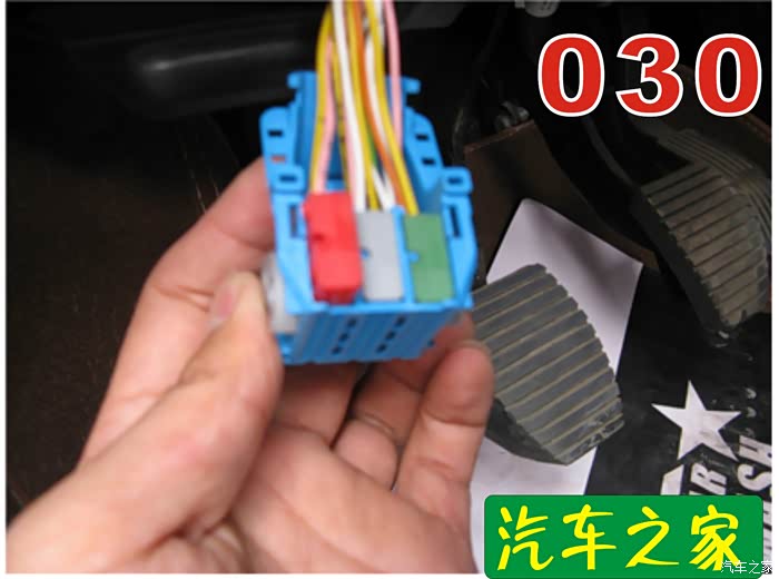

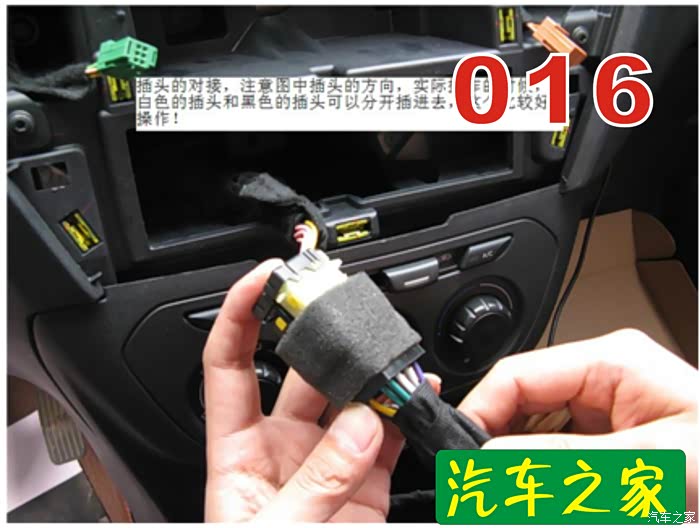

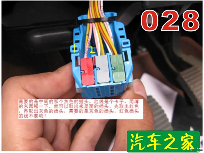

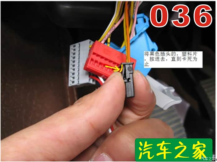

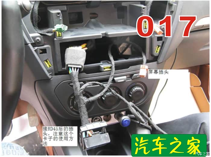

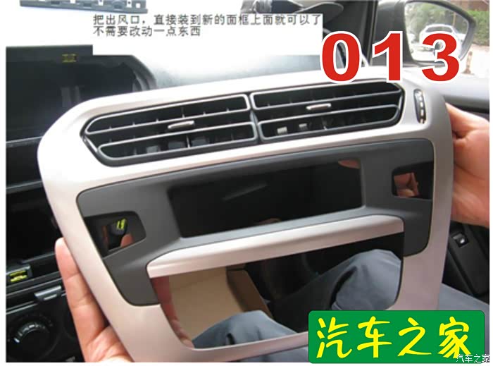

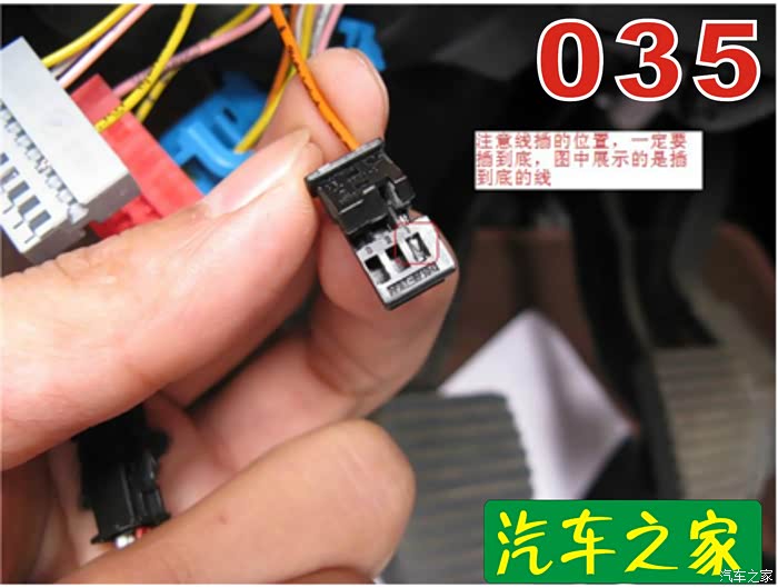

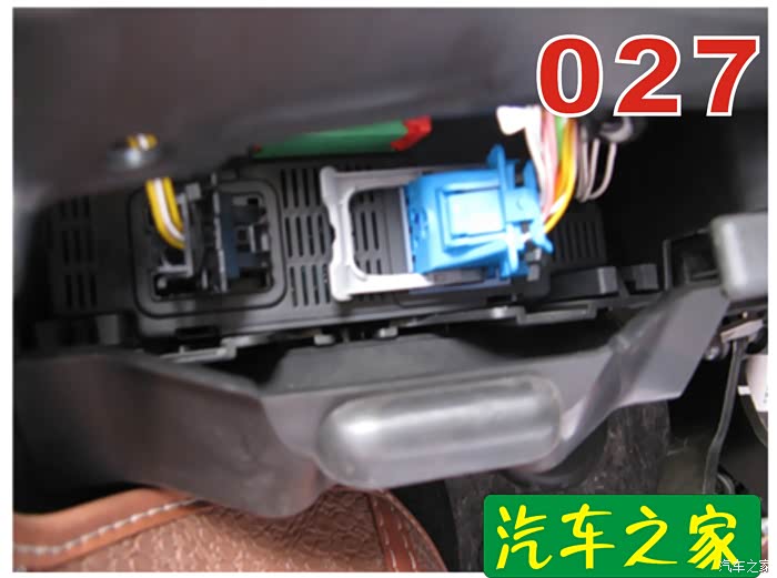

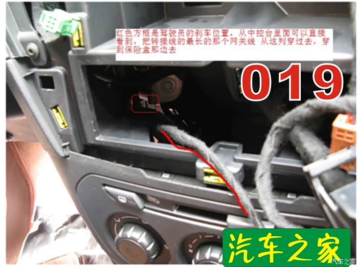

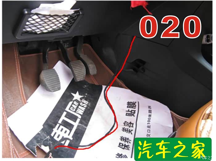

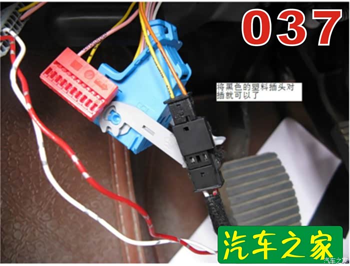

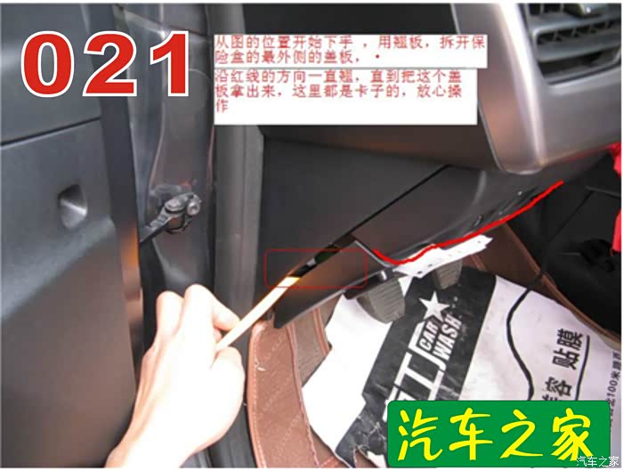

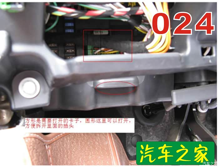

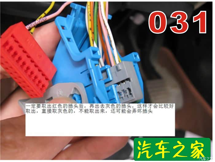

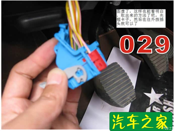

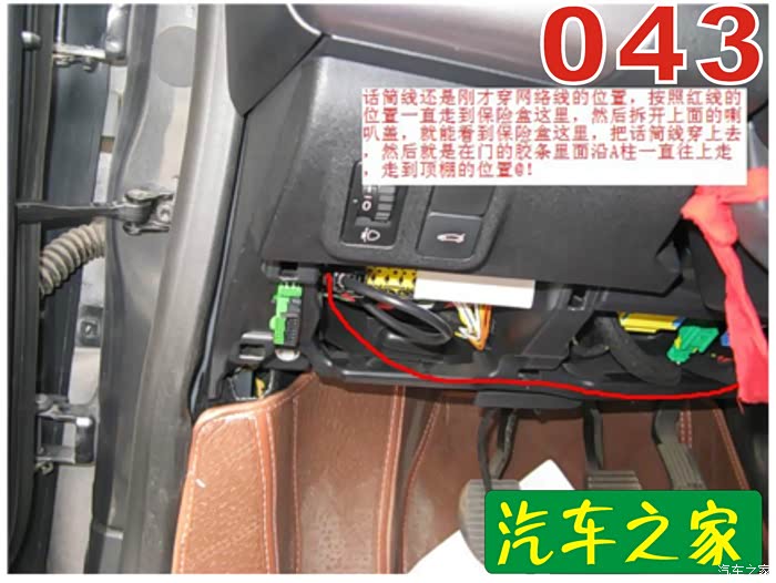

【穿线+对接注意事项】
------------------------------------每个图都有编号,按着编号来接----------------------------------------------------------------------------------------------------------------------------------------------------

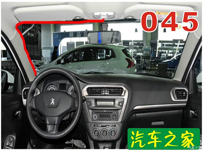

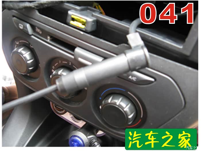

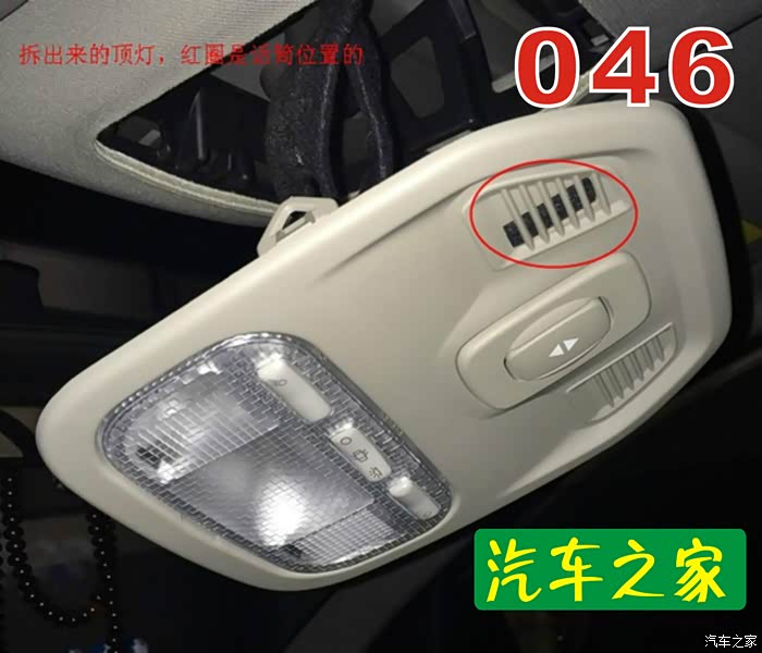

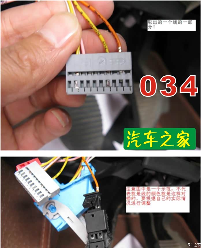

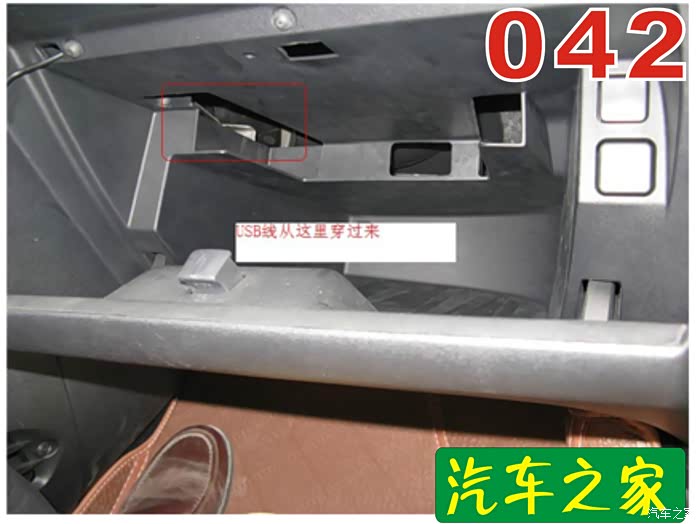

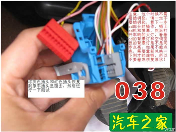

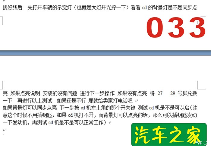

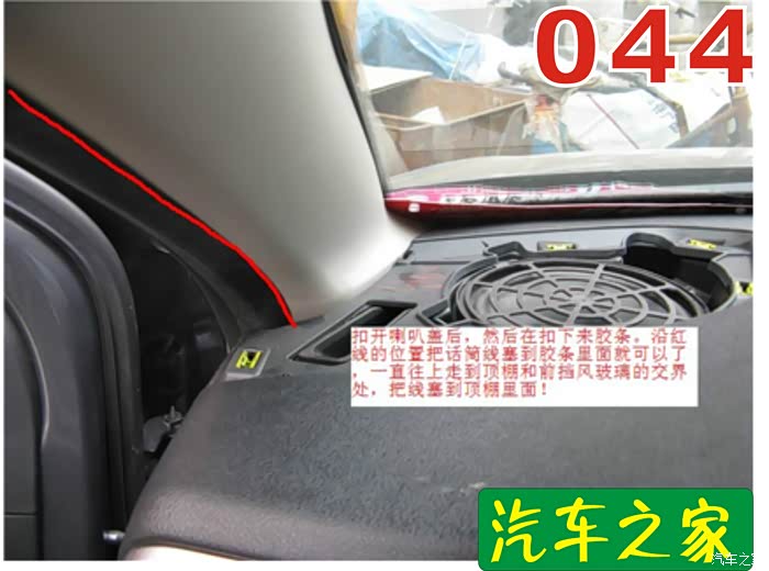

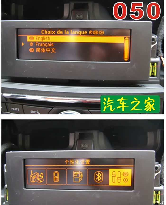

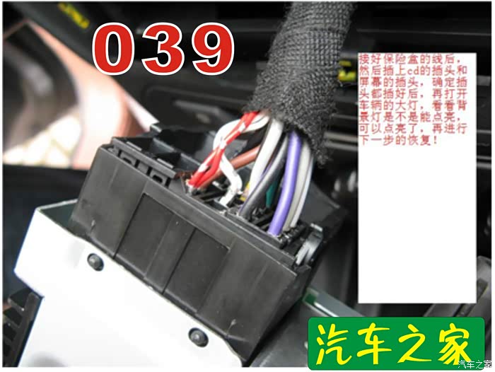

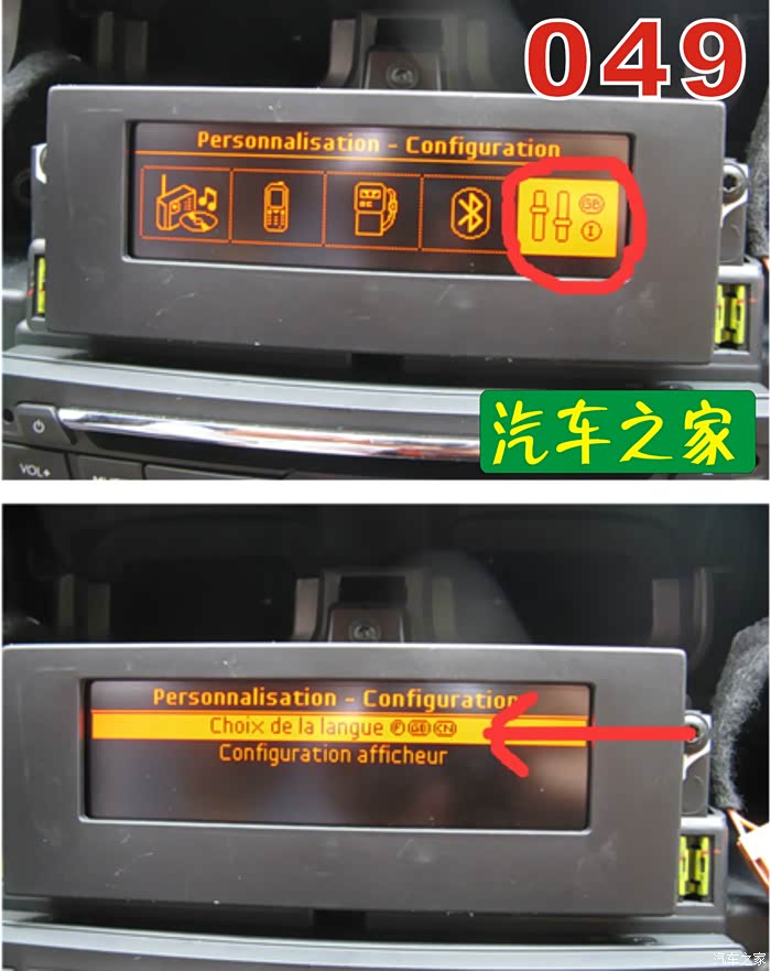

【下面是连线+麦克风的布线+U盘的布线+中文界面设置】
----------------------------------------请注意接线别接错了-----------------------------------------------------------------------------------注意:43-47图为麦克风布线图--------------------------------------------

安装高配CD之后,能显示行车信息,油耗这些。很多车友问音质是否有改善。我敢肯定的说,音质绝对比以前好很多!比更换那些垃圾导航音质更好!
