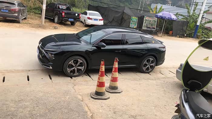

车辆应按规定停在停车位上不要影响别人通行
1.选择合适的停车地点
不要停在坑洼、斜坡的地面。在坡道上长期停放,车辆的驻车系统和底盘橡胶衬套等部件会因为长期受力不均而产生损伤; 不要停在树下或有高空坠物风险的地方,以防落叶鸟粪等对车漆和车身饰件产生腐蚀;不要停在影响道路交通的地点或路边,以免造成不必要的麻烦。
不按规定停车容易被剐蹭,还有可能被罚款扣分

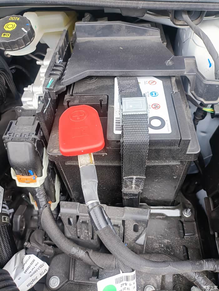

检查蓄电池

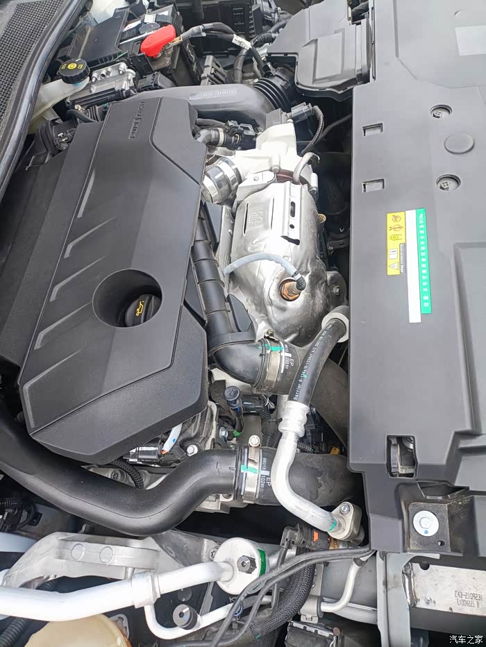

检查机舱并保证机舱干净(防止小动物进去安家落户)

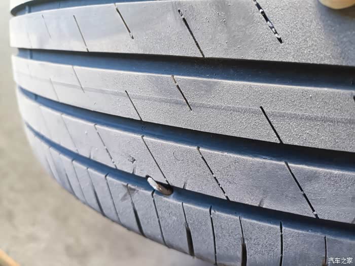

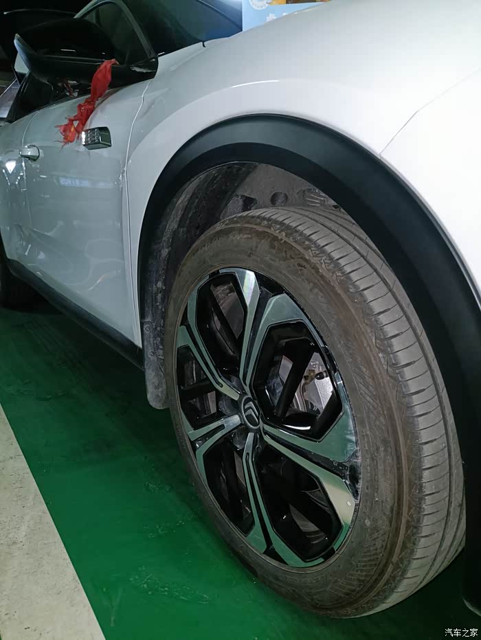

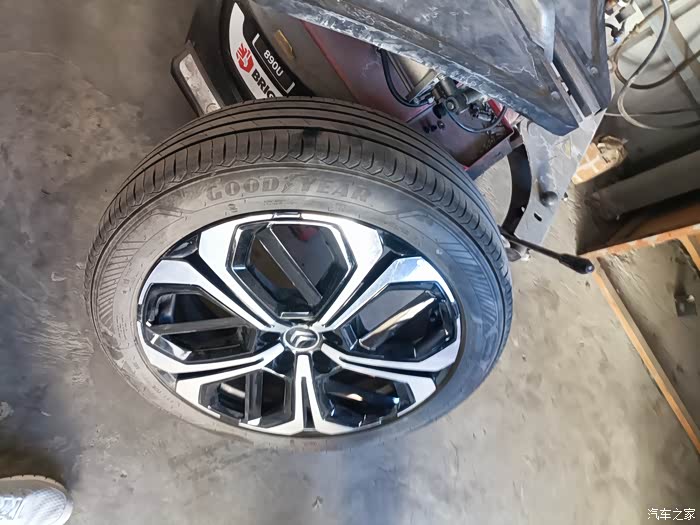

3.检查轮胎及胎压是否正常
当车辆停放一段时间后,轮胎长时间维持一个位置与地面接触,易造成轮胎接触部位受压收缩变形,停放时间越长,变形部位越不易恢复,造成行驶过程中舒适感下降。如果车辆长时间停放在户外,车辆的轮胎同样会受到外界污染物的侵蚀,使得轮胎的橡胶产生老化、开裂等现象。此外,车辆长期停放后,轮胎胎压可能会下降,车辆在行驶前,车主要检查四轮胎压,如果发现轮胎缺气胎压不足,一定要及时补充胎压。
查看轮胎并检查检查胎压
检查轮胎并清洁卡在轮胎上的异物
如果轮胎扎的有钉子到汽车修理店了再拔掉并仔细检查轮胎

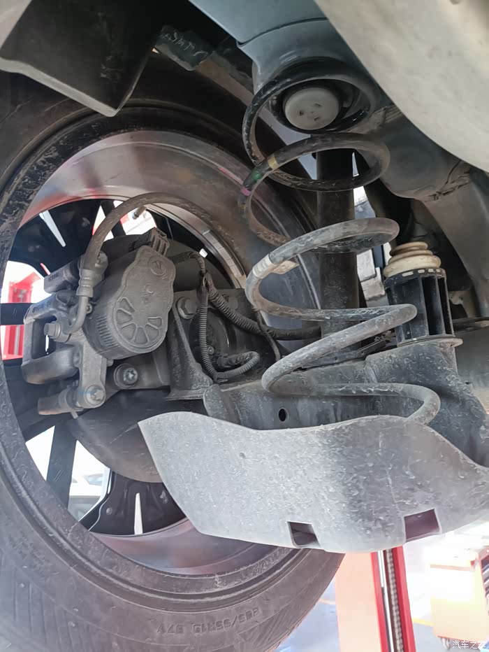

4.检查刹车系统
刹车系统长时间闲置最容易与空气中的水蒸气、氧气发生化学反应导致锈蚀,影响刹车性能,如果锈蚀严重还有可能直接导致刹车系统损坏。

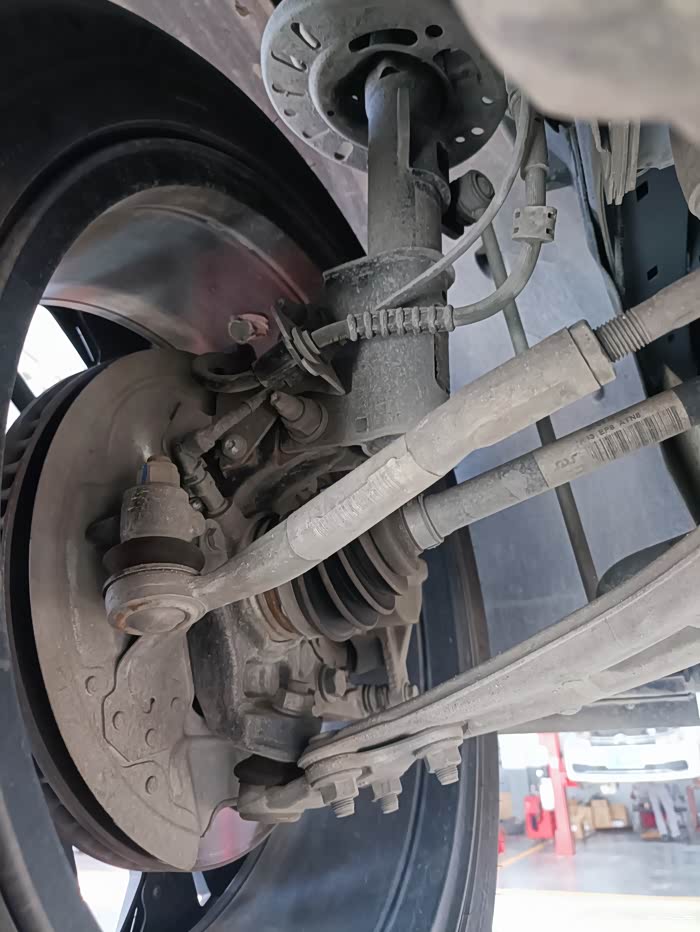

检查刹车片
检查刹车系统

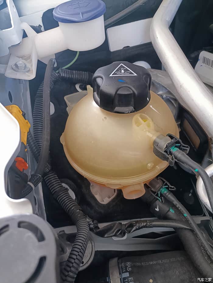

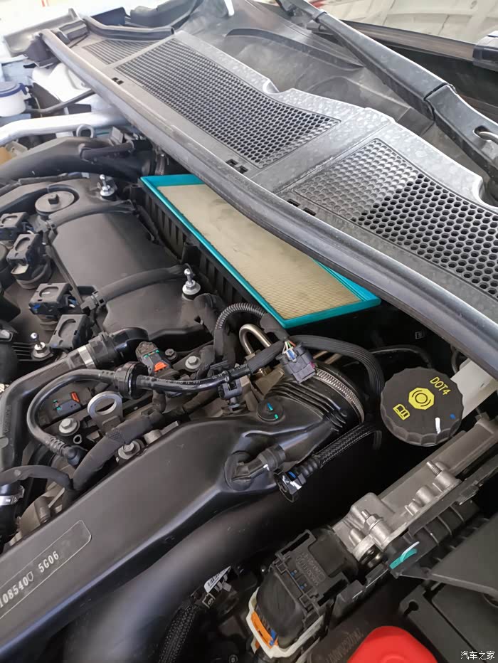

6.检查油液
油液是有保质期的,全车油液检查包括机油、刹车油、防冻液、转向助力油等,一旦过了油液的保质期,车辆可能仍然会存在安全隐患。长期停放后的车辆需要再次驾驶时,请及时前往正规4S店进行保养检测。

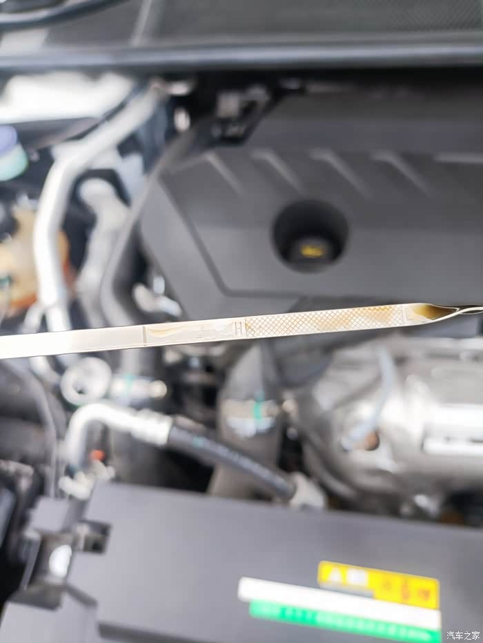

检查机油量是否正常
选择适合自己爱车的机油
检查制动液是否可以正常

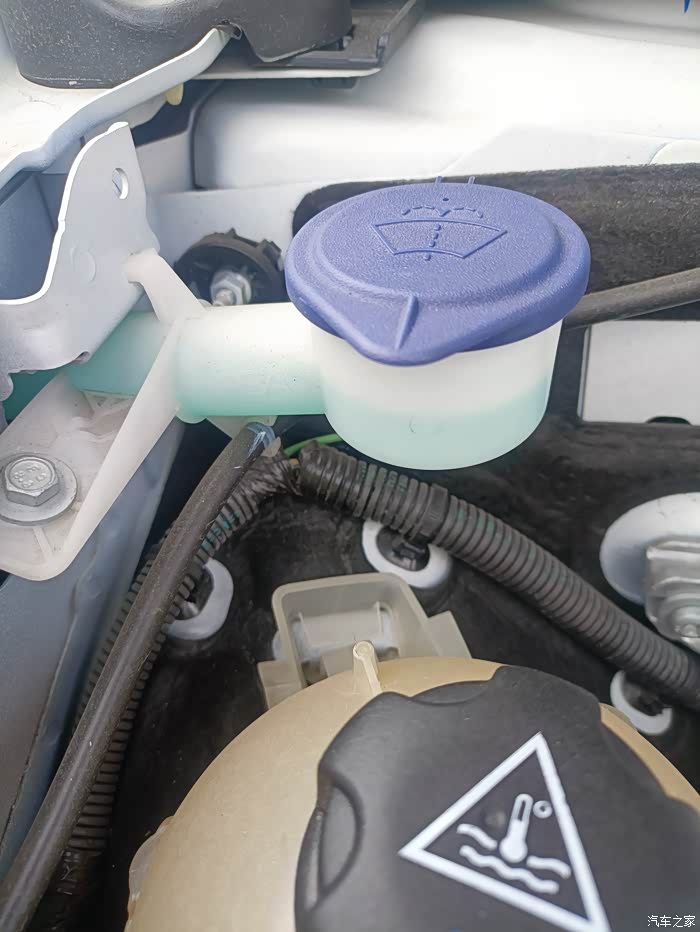

检查防冻液是否正常

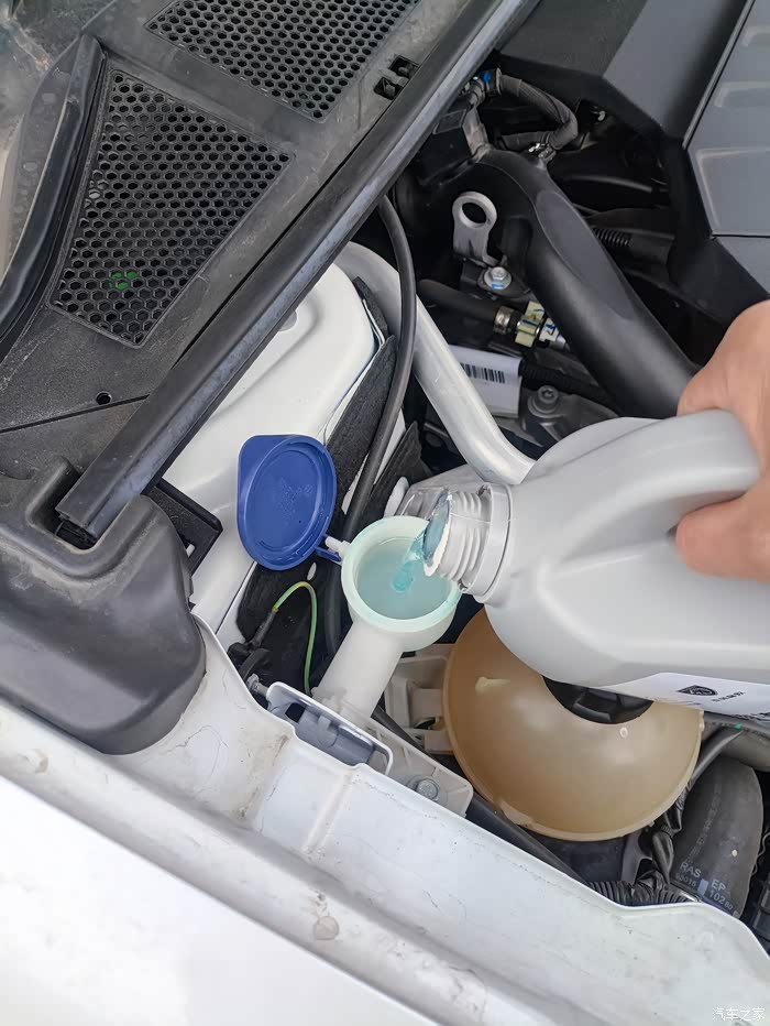

检查玻璃水并添加
