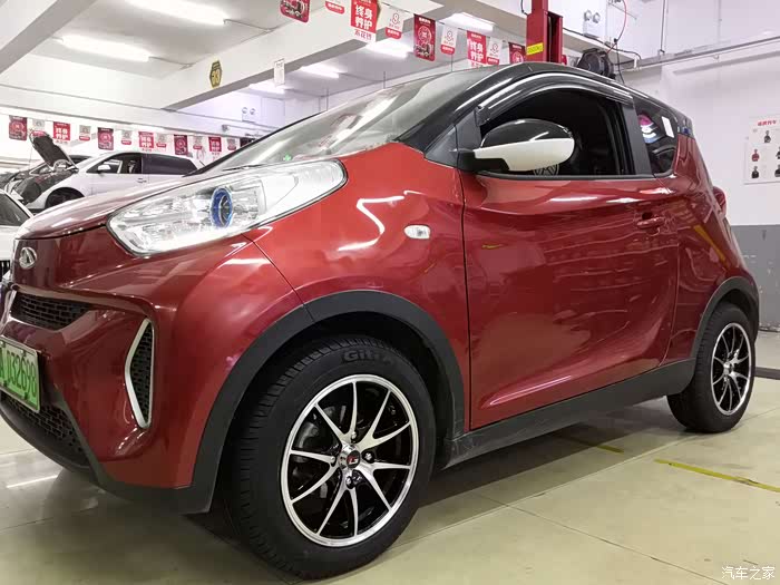

嗨各位车友我又出现了!之前已经发布了小蚂蚁的贴膜改色教程和切除限位器的教程,而后我也终于咬咬牙决定去话大价钱去改轮毂和轮胎啦!之前看了很久的货,轮胎就是决定用大多数车友改的佳通228系列的84H,185/60r15。小蚂蚁的原装轮毂是15寸x 5J的宽度,市面上大多数轮毂是15寸x6J宽度,意味着大小一样,但是宽度略微有增加,不过本身也打算都换185的宽胎,无关紧要了。但是轮毂款式却是一直纠结选不好,淘宝上同尺寸轮毂便宜款式多,但是讲真质量似乎是没有太大保证,又去途虎上看了看,价格比淘宝上的贵了那么一截,而且款式不多,但是丰途轮毂的质量确实没的说,而且买轮毂包安装,途虎轮胎方面安装的口碑也着实不错,咬咬牙,乘着搞活动,下单了一套喜欢的轮毂和轮胎,轮胎第二天就到店里了,轮毂走物流第三天也到了,于是预约好了时间,上门安装!不得不说,换完了新轮毂轮胎的小蚂蚁,整体颜值上升了一个档次,各方面操控和刹车,,急刹一脚下去,极少跳ABS了,开在路上比原厂更有信心了。

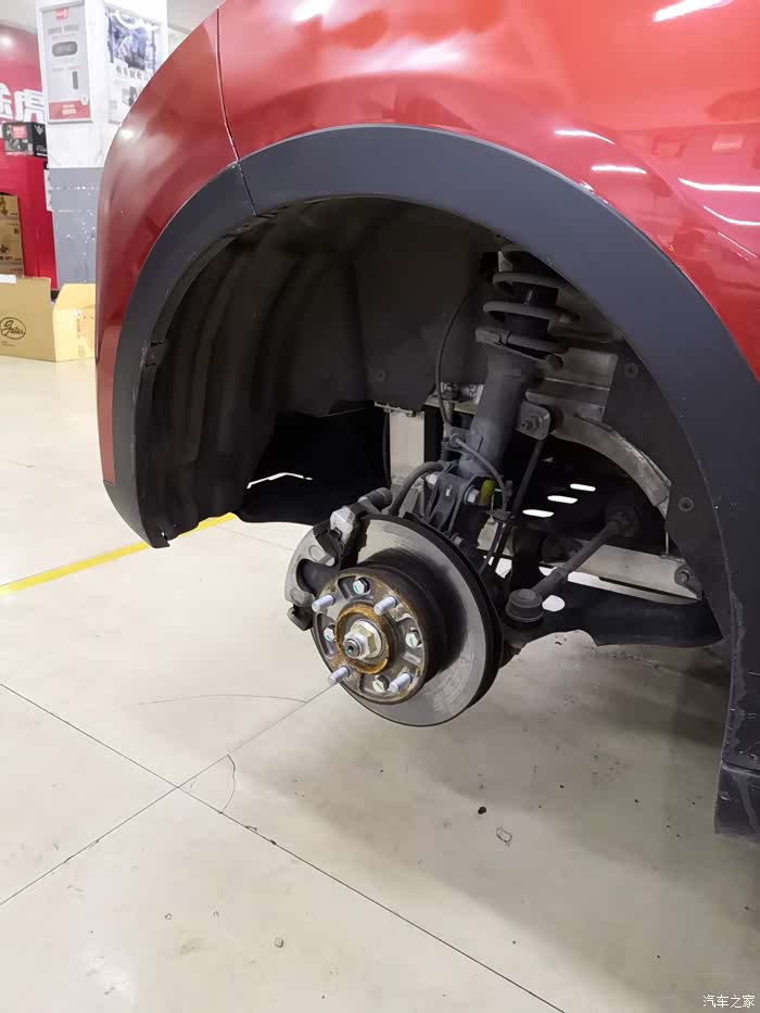

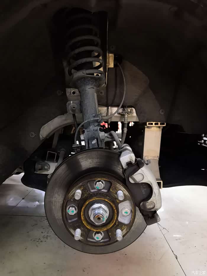

(失去了两只前脚的小蚂蚁)

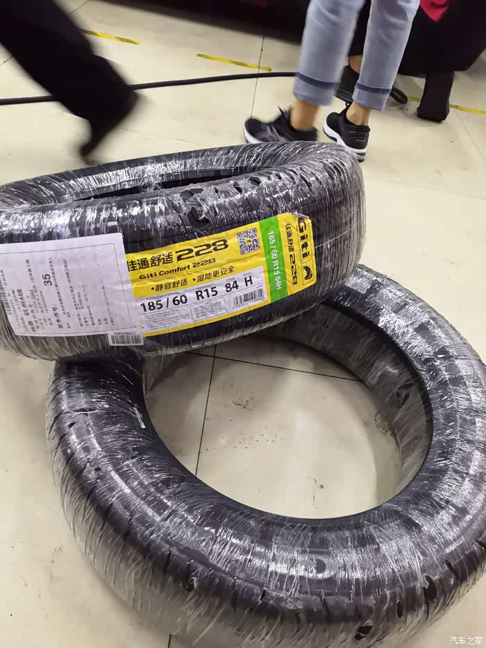

(拆封全新的佳通228轮胎)

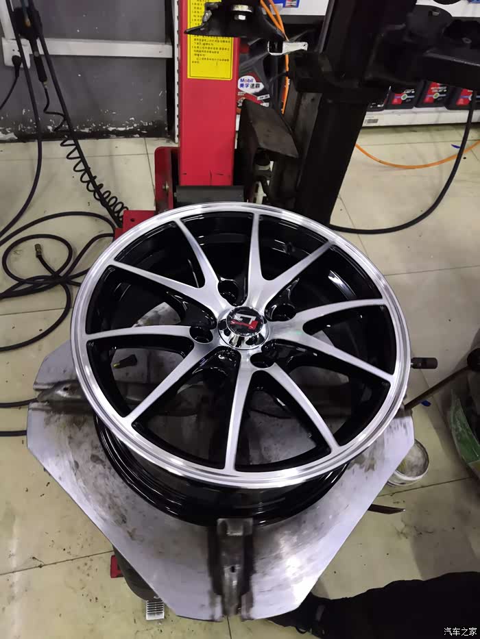

(把崭新的轮毂放上扒胎机)

(前轮刹车盘套上铝合金变径圈,也称中心套环)

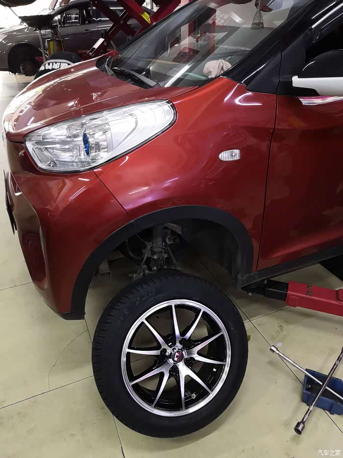

(安装第一只轮胎)

(两只前轮都安装完毕)

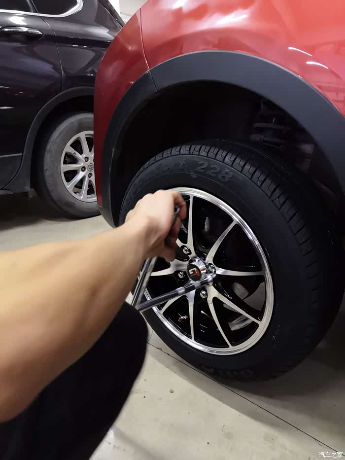

(四轮落地后用十字交叉法 扭力扳手拧紧)

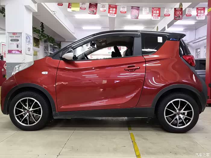

(装车完毕后 正面轮胎视角  略微突出)

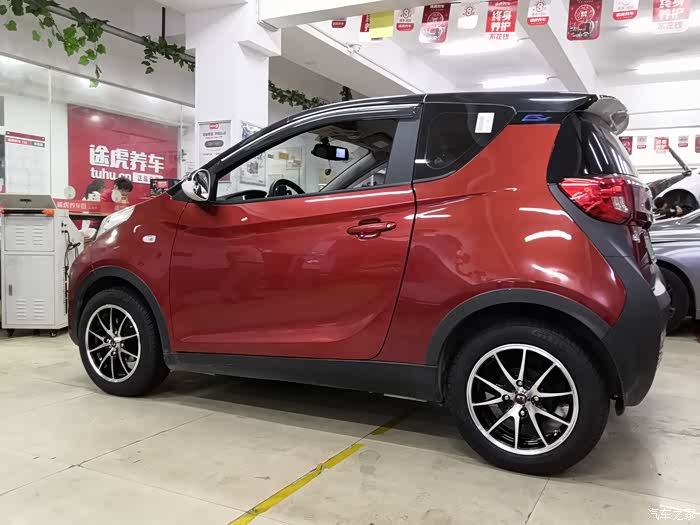

(最后欣赏一下更换完轮毂轮胎的小蚂蚁!车身和车轮都闪闪发亮!我就是街上最靓的仔!谢谢各位车友欣赏!)
