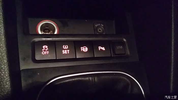

由于改了187B,档把前边的USB插头就无家可归了,187B面板的USB基本没法充电,电流太小,大众的USB插头接头很独特,类似航空线插头,圆形的里边4根脚,于是采购了转接线和快充模块,很便宜,接线接的ACC,朋友们可以根据自己需要,选择接常电或者ACC,取电同样是原厂端子取电方式。

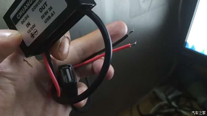

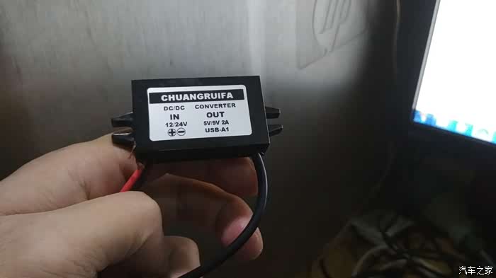

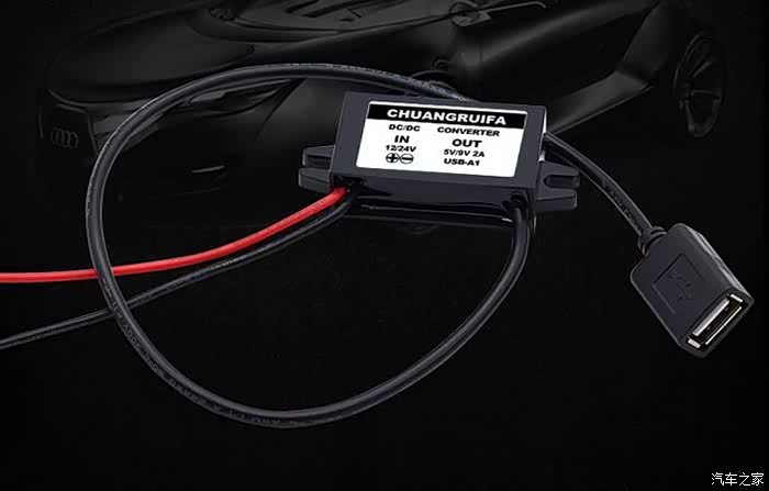

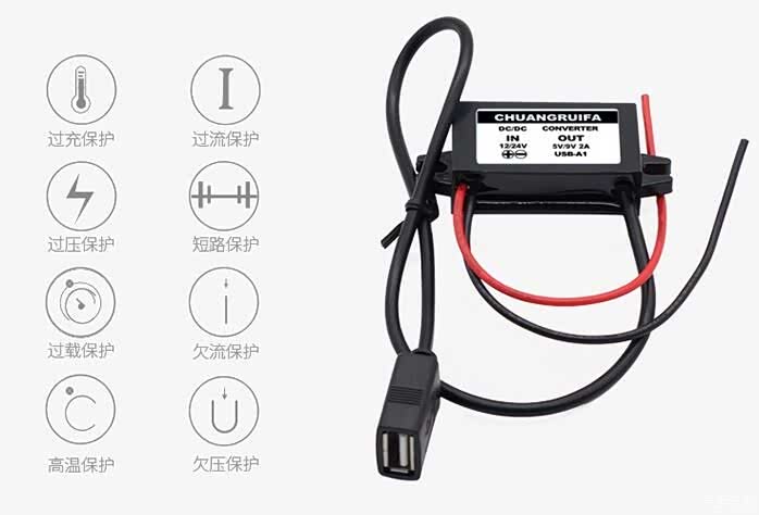

快充模块,带有快充识别芯片,目前市面主流手机都可以识别

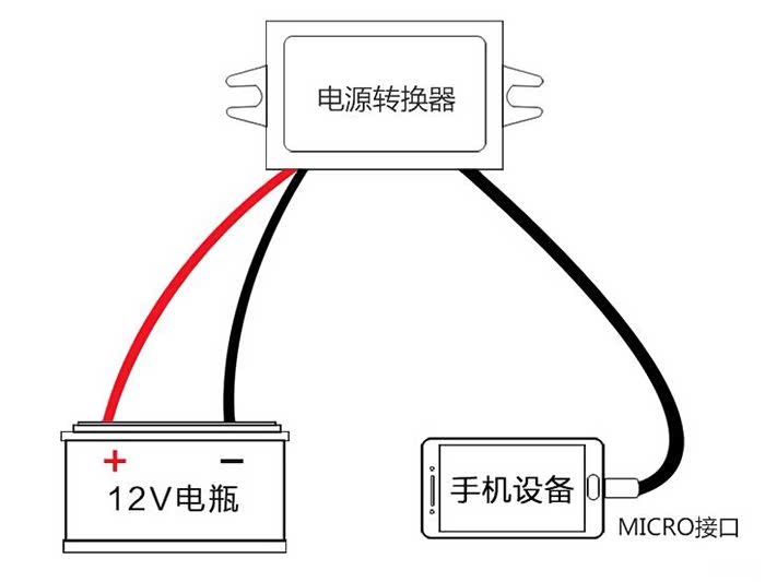

快充模块,一头接保险盒取电,一头是USB母头

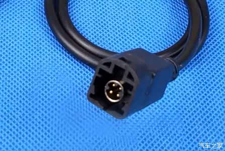

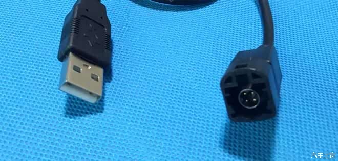

大众专用USB转接线,一头为公头,插入快充模块的母头,一头是大众专用接头,接在档把前USB插口的线束上
大众专用USB转接线,圆形,中间4针
几兄弟合影,本次接的线就是最右边的USB插口
快充标志,充电速度确实很快,初步试了下,大概一分钟涨一个电。目前已经使用了几个月了,一切正常,而且充电时也注意了模块的温度,不高,想改装的朋友不用担心有风险。
