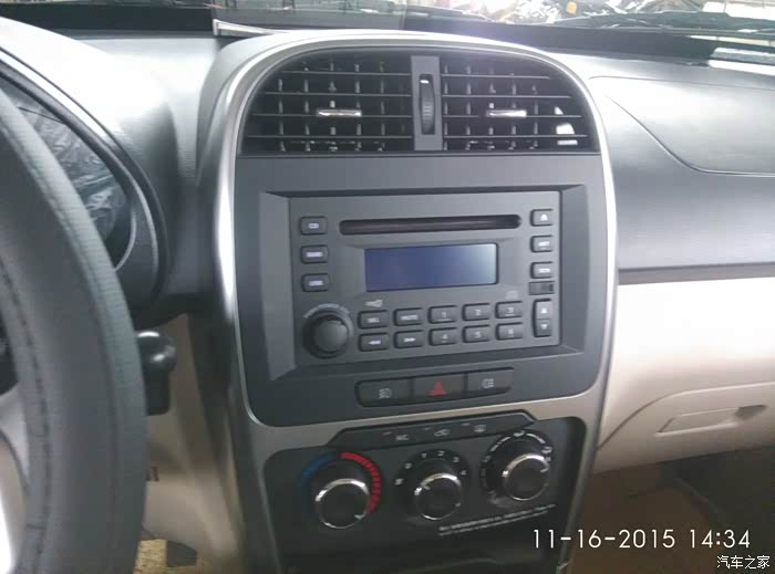

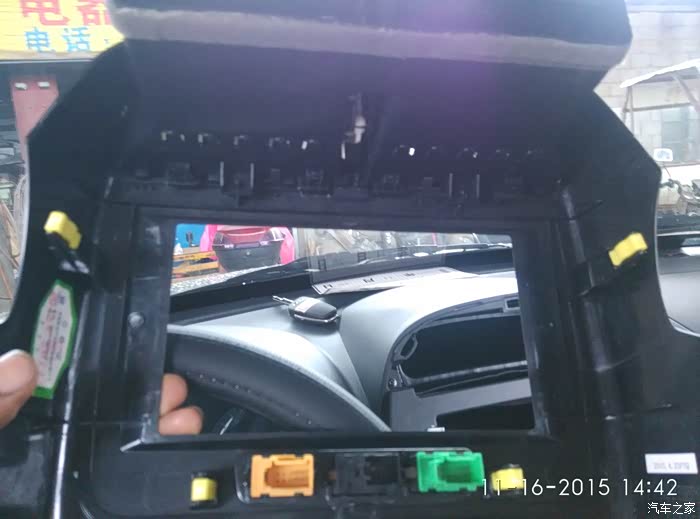

原车的CD框很紧,突破口在空调面板的两侧
用塑料撬棍插进去,一撬就开,用塑料撬棍的好处是不会撬花仪表台,但是也要注意力度
慢慢顺着边框用力就把整个给卸下来了,拔掉前后雾灯和双闪的插头,原车已做好标记,不用担心到时会插错

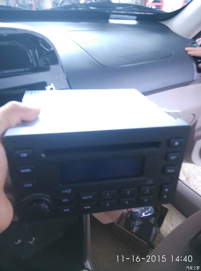

拆下CD机拔掉插头

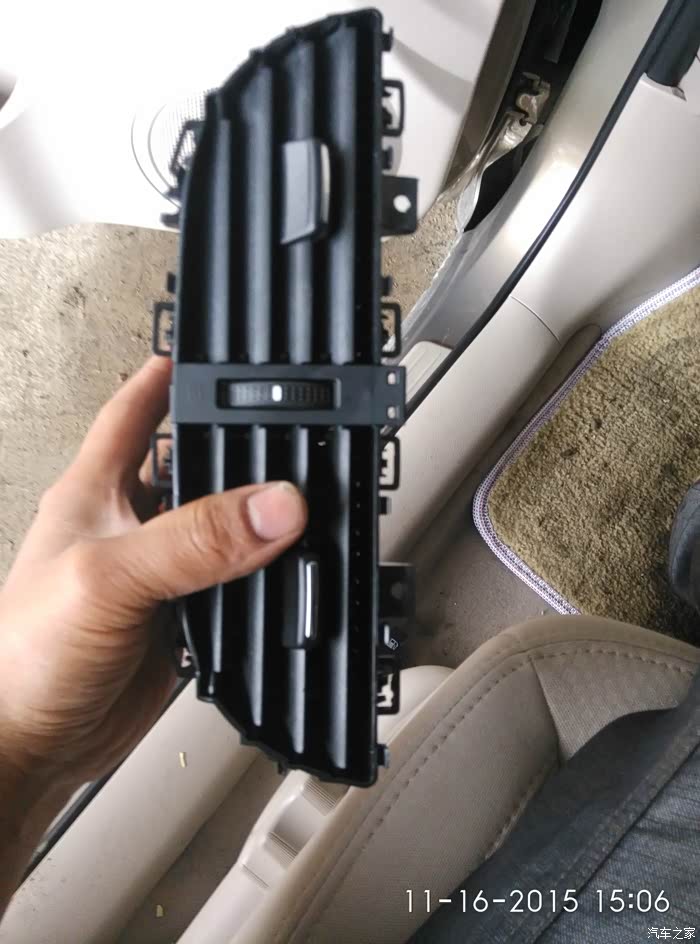

心的导航不带出风口,这个出风口必须卸下来装到新的上面去,里面是用卡子卡住的,用塑料撬棍小心撬出来

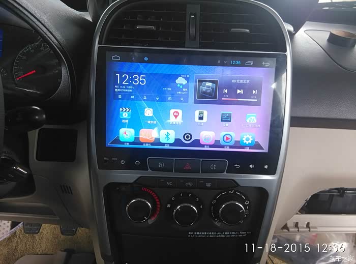

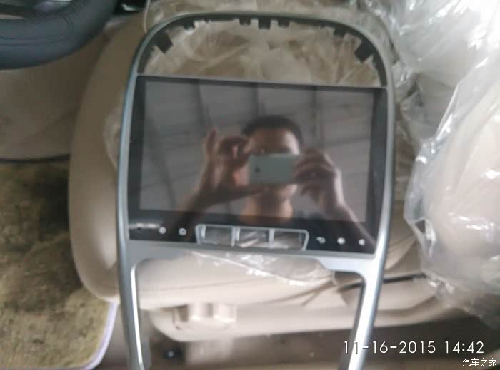

新导航的样子,带的框不如原车的好
原车的框结实
出风口里面有个垫圈,记得装进新的里面
撬出来的出风口

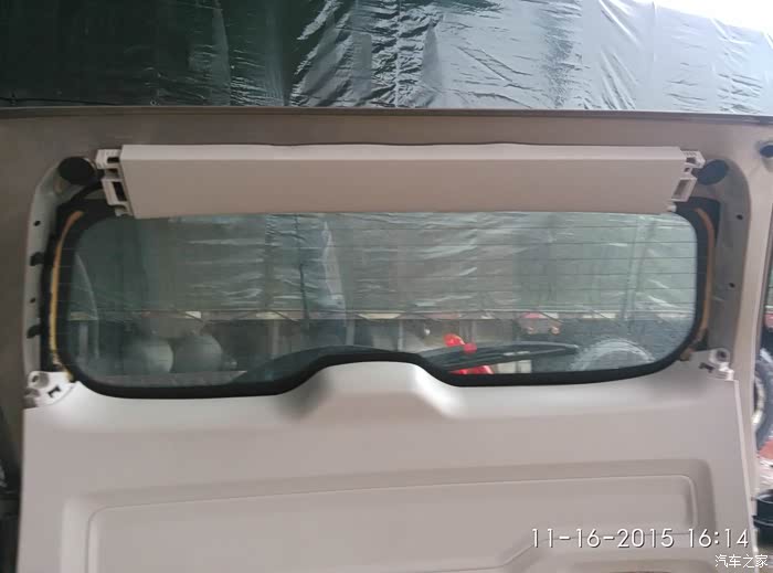

现在来拆后备箱门的胶板

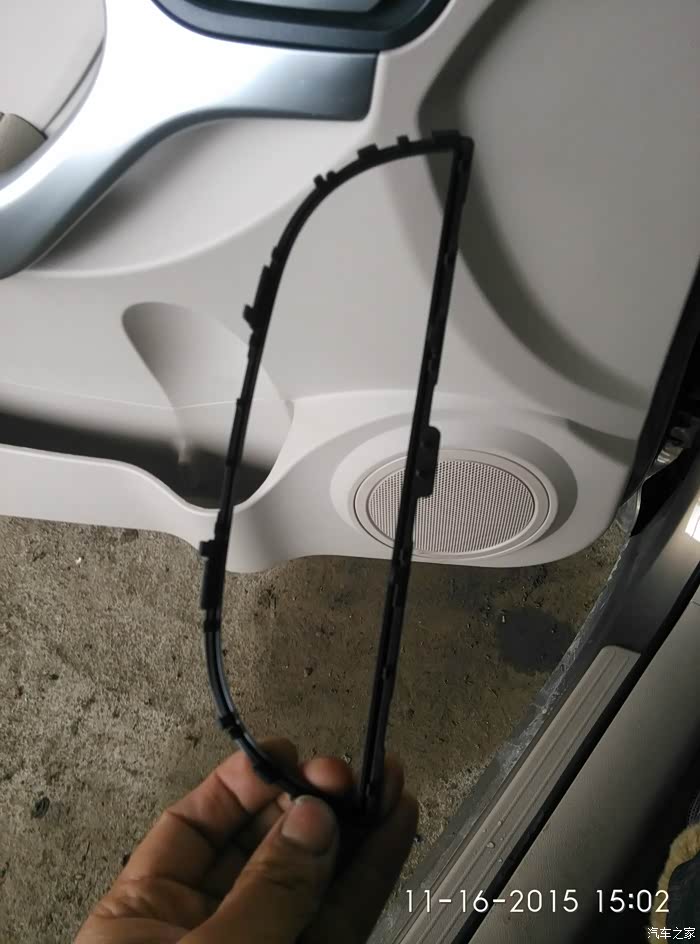

这个的突破口在玻璃的两侧,把这2根竖条撬开,一边有一颗螺丝,卸掉,把整个胶板卸下来

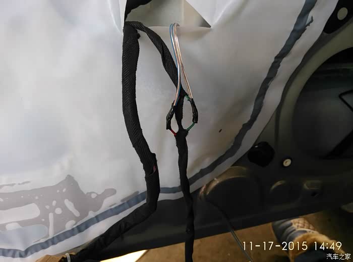

注意走线的时候跟着原车线走,一好固定,二美观,倒车摄像头的线从右边的门槛横条下面走线,穿不过的地方用铁丝带过去,铁丝是个好东西,后面还要多次用到的,但是要小心,别刮花油漆,如果不装全景行车影像系统的话,到这里就差不多完工了

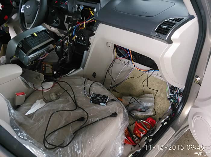

下面咱们来搞个难度高一点的,全景行车系统,这个东西看起来简单,装过才知道他的难处,难在哪呢?穿线,穿线,穿线,对,重要的东西就是这个了,有前后左右4个摄像头,后面的用倒车摄像头,比较容易穿已经穿好了,左右的摄像头要装到反光镜上面,前面的摄像头要装中网上面,线只能跟原车线走

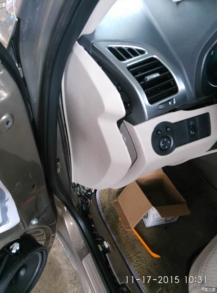

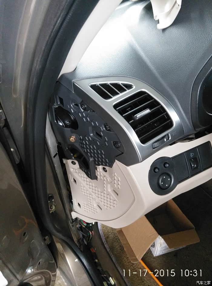

拆吧拆吧不是罪

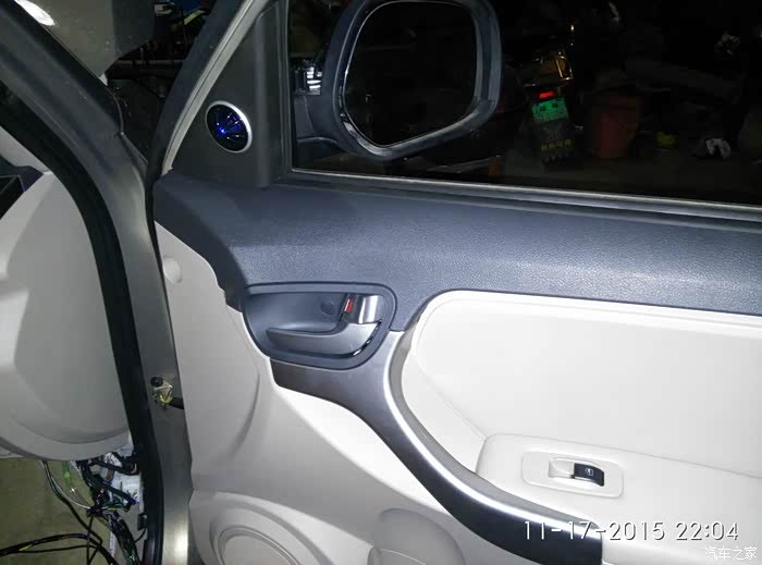

因为要加高音仔,所以也一起搞了,开孔器开个洞,不够大再用剪刀搞大一点
把高音仔的2根线搭到喇叭线上
分别包好线头

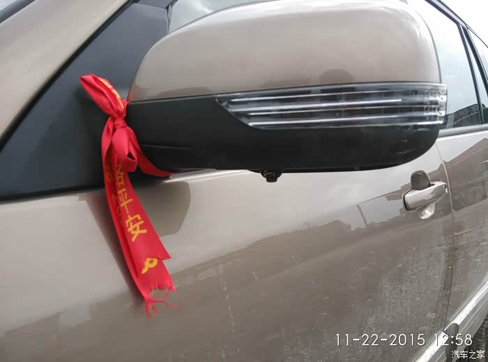

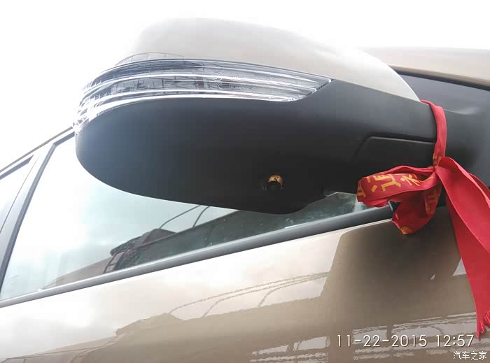

反光镜拆下来了,在反光镜的下面开孔装摄像头

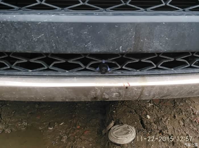

中网摄像头装好了,用的热熔胶固定的
左边摄像头装好的样子
右边摄像头装好的样子
装好摄像头和高音仔,复原

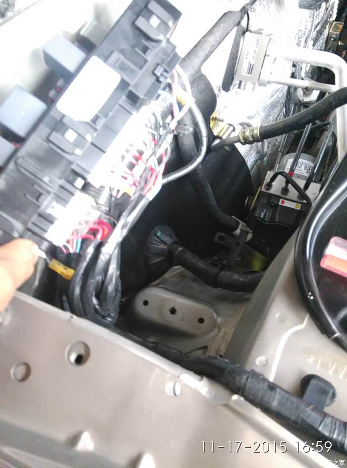

这个是全景行车系统的主机,前面摄像头的线是从手套箱下面的线孔出去的,这个也有点麻烦,要把发动机舱靠挡风玻璃的保险盒拆掉,看这个样子,线够多够乱吧

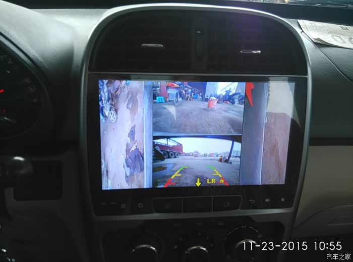

打右转向,屏幕显示前后右三个图像,打左转向显示左前后三个图像
全景显示的效果
