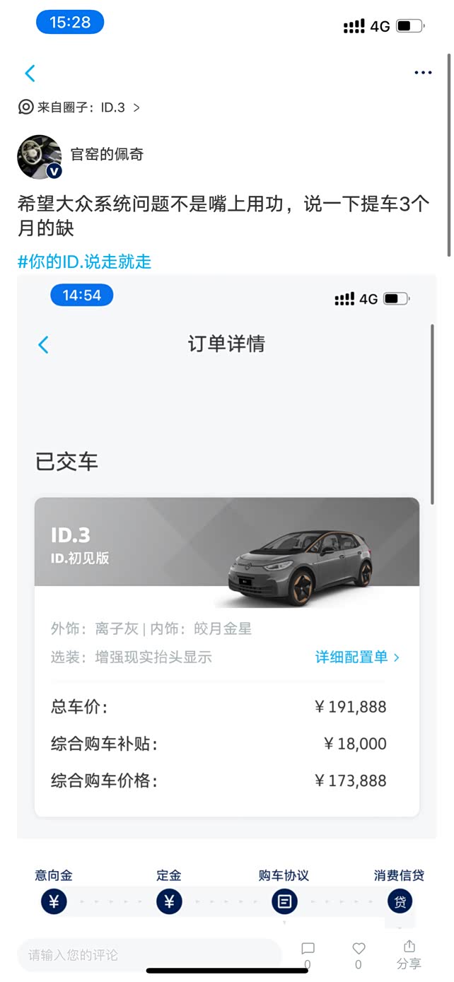

车是初见版,上市第一批冲着大众的名号直接盲订

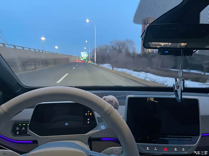

这是第一次 没有时速表盲开

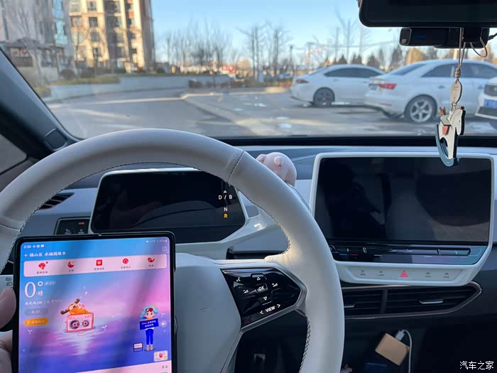

第三次,早上看到没亮屏就没开晚上回家以后看了一眼自己好了
现在是第四次
