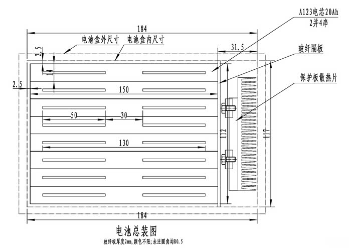

1、受电池外形大小限制,电池盒外形尺寸适用198X128X200(220),内部尺寸限定为184长X117宽X179高(价格72.5),电芯找来找去在马宝上找了很长时间,不是拆机的二手电芯充放电电流太小(主要是充电电流,大都建议0.1C,按75Ah的电芯来算也就7.5A,直接不能用)、就是尺寸不合适,直到偶尔找到一家20Ah全新A123电芯的,尺寸150X140X14,内阻小于0.5mΩ(59/片)。这个外壳可以放进去8块,2并4串正合适,关键是支持30C持续放电,2并高达1200A,短时放电支持50C,更是达到了2000A你受得了吗!长端头一侧留有34mm的空隙,装保护板和散热片足够。本身A123官网里面就有专门给汽车配套的12V启动电池和48V轻混用电池模组,所以我对A123的电芯还是比较信赖的。还有一种思路是用4串单体105Ah亿纬锂能(单个电芯尺寸130X36X200,支持1C充电、3C放电)不加壳子组装。

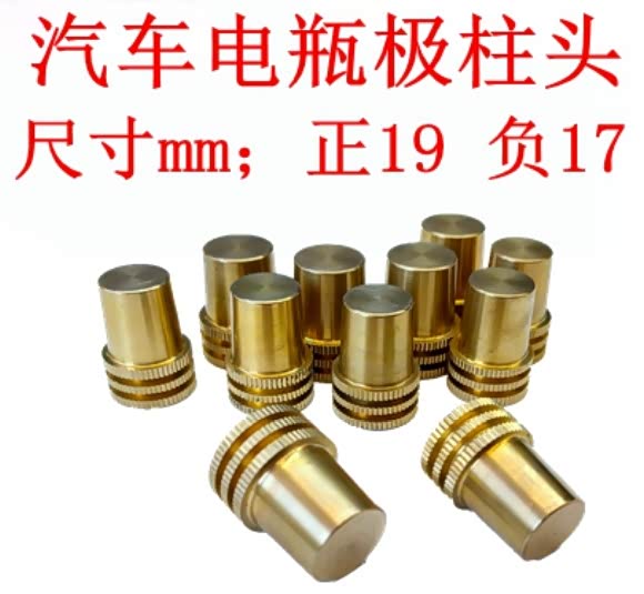

打算给第二种方案配套的电池极柱,极柱底部是有螺栓孔的。

由于磷酸铁锂电池的极柱是黄铜的,一开始用6mm2的单股铜丝(直径2.7mm)缠了个弹簧似得锥形套筒,套在了极柱上,由于黄铜表面不像铅比较软容易变形卡住,黄铜表面比较光滑又比较硬、锥度1:9还是很尖的,非常容易滑,拧紧正负极夹子的时候,这个弹簧套筒很容易往上滑。后来去有色金属店买了一小段18X2的铜管,加工成开口套筒,套在电池极柱上,才勉强不滑动了。其实建议采用黄铜极柱的生产厂家,不要再按照国标1:9的锥度去加工黄铜极柱了,个人觉得直接取圆锥体中间高度的直径加工成圆柱体就成了(具体尺寸在附录里面说吧)。

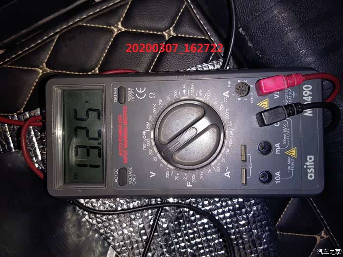

之前一直广受热议的辅助电池电压不稳或者充电逻辑问题、老黄牛(可惜他退出咱们论坛了)测试的因电压不稳导致的喷油滞后进而导致机油增多问题(老黄牛一直在找一款电池待机电压可以达到13V的铅酸电池,可惜少了老黄牛一个实践的大神)只能靠以后慢慢的去体验了。但这几次用下来,初始电压13.32V,停放7天解锁开门后电压为13.25V,着车Ready后电压13.75V。如果老黄牛说的喷油滞后是因为电压低于12.1V(记不太清他说的是多少V了,有记清的大侠和我说下哦)情况下发生的,我会在后续的机油液位测量时关注(本文不再详述)。

停放一周后的开门后测的电压。
