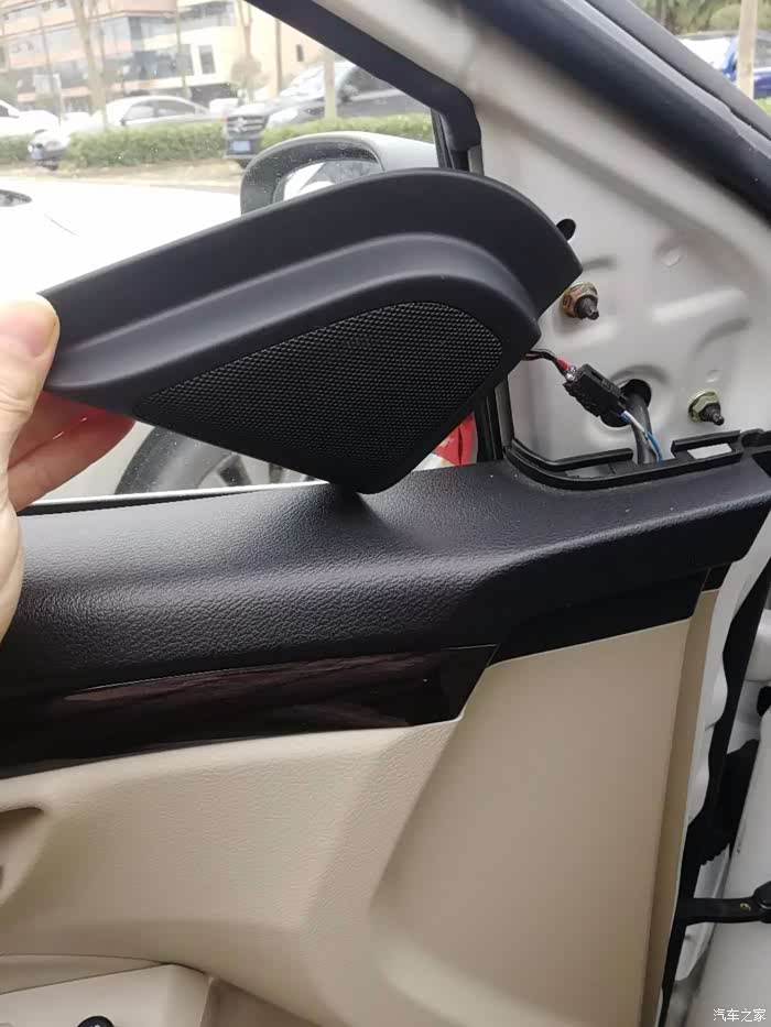

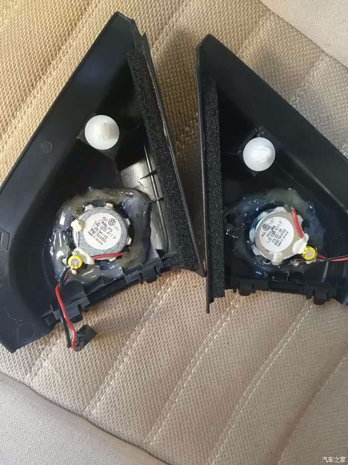

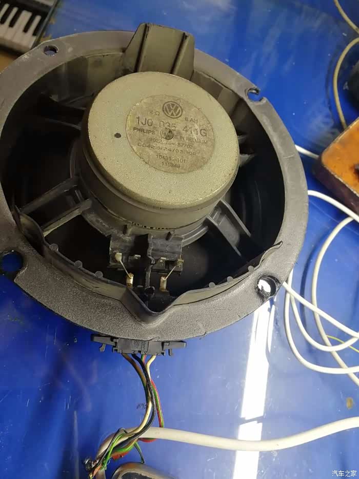

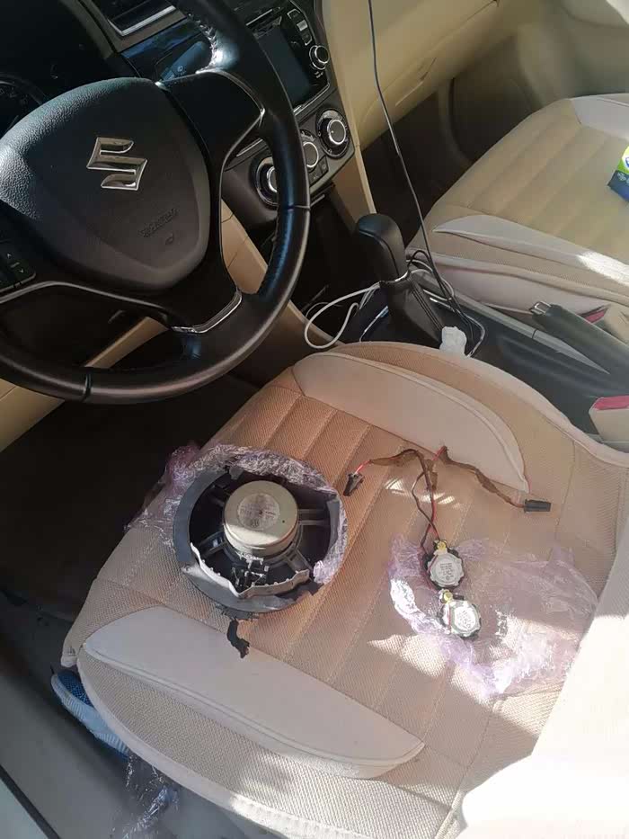

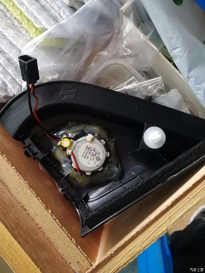

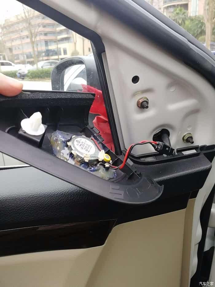

飞利浦丝膜高音头 4欧20W,穿透力强,调高不刺耳。插头用的原车高音头上的,把原车高音头上的插头切出来。
不要破坏面板。用热熔胶把高音头粘上去。粘上之前用绣花针把面板扎出更多的小吼。热熔胶多放,防止漏音。

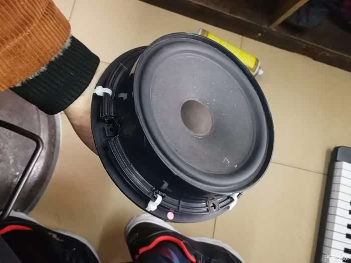

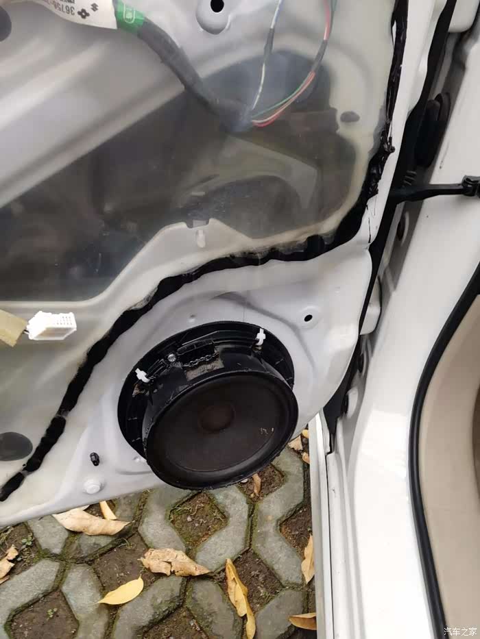

飞利浦6.5寸喇叭4欧25W。

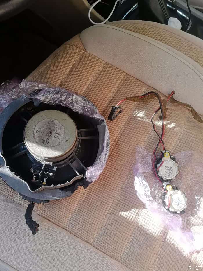

比利时产,国产大众比不了。

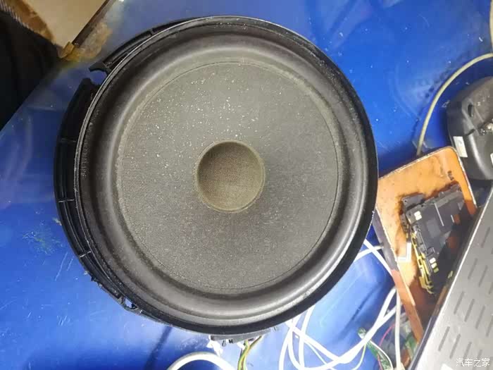

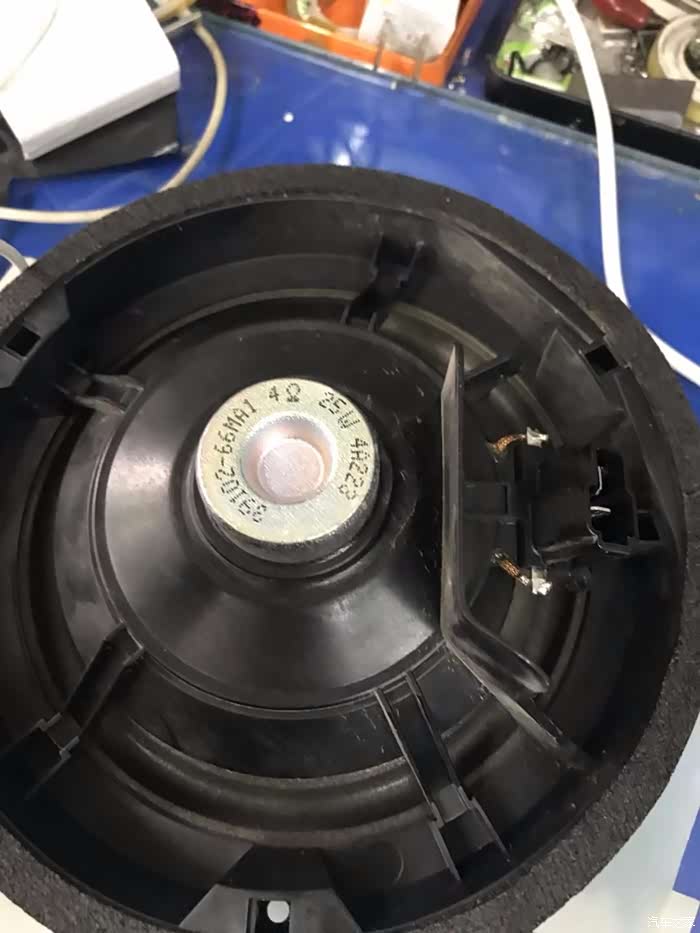

原车的喇叭,塑料的很轻,但声音大。4欧25W,

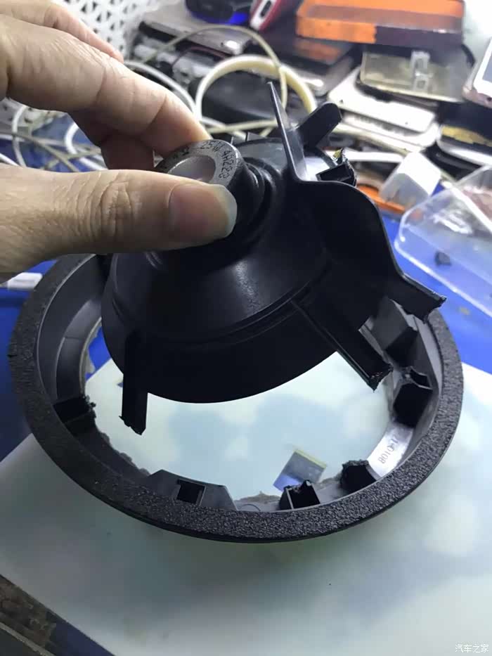

原车喇叭内部钕磁铁,磁力不强
拆解替换成喇叭垫

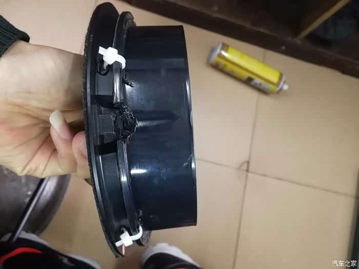

用6根扎带固定。扎带赛拓牌的。希望能用10年。

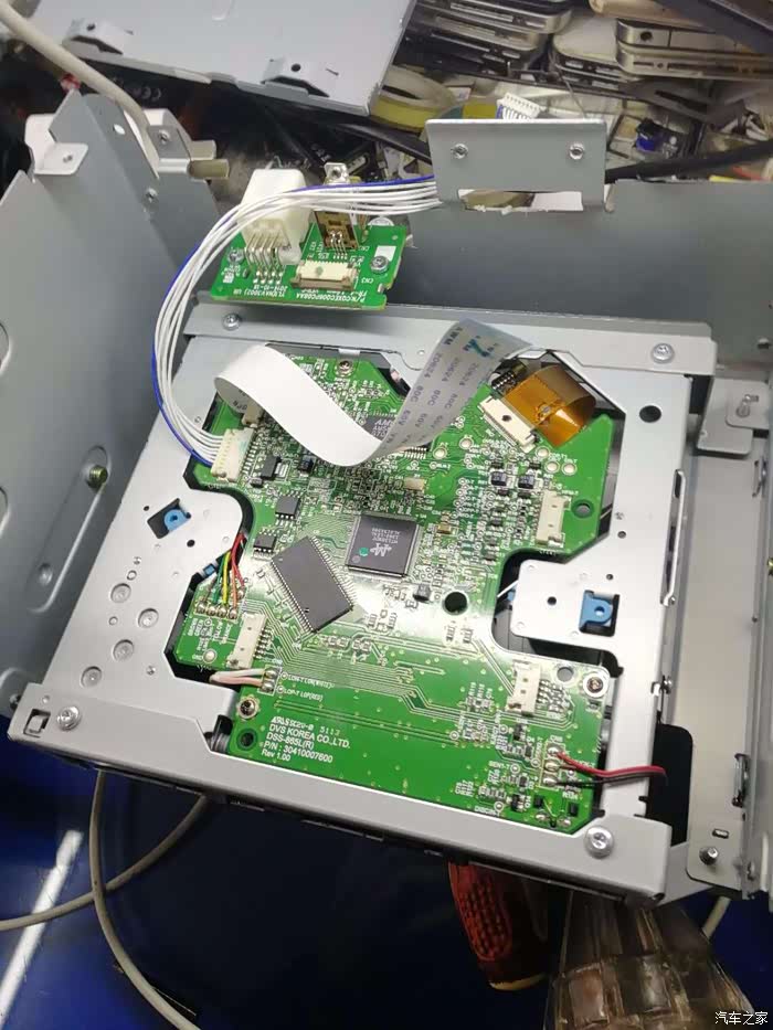

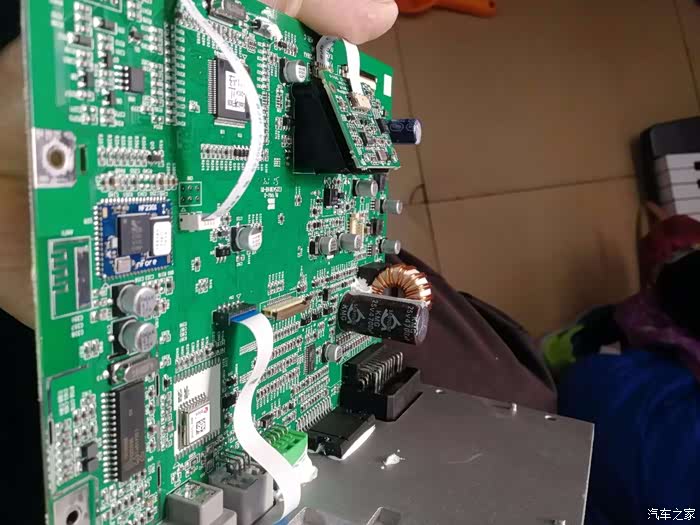

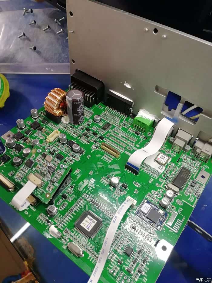

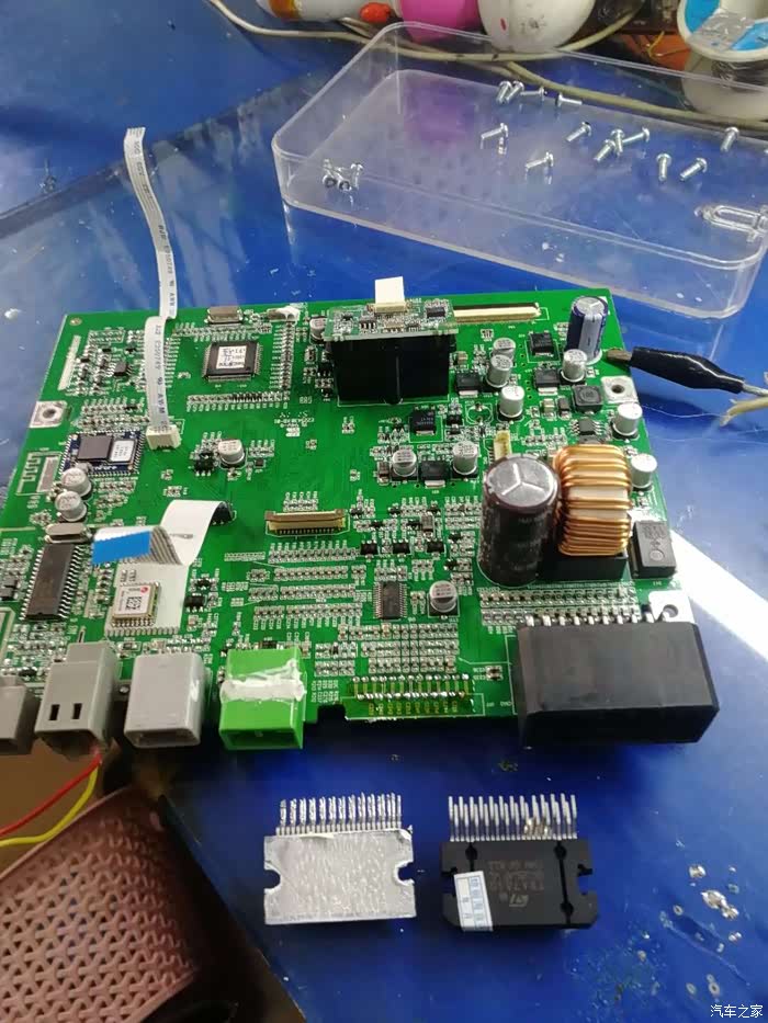

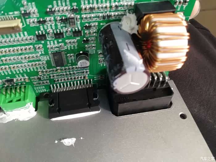

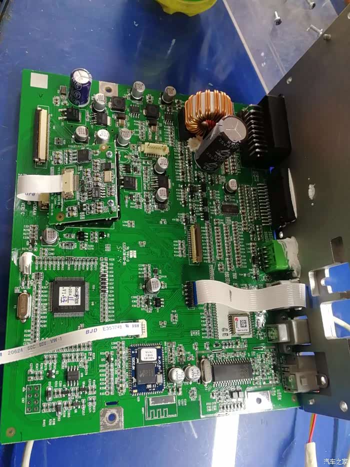

图上的TDA7719是音频信号处理芯片,信号先由他处理后输入到TDA7850功放芯片进行放大,由于7719已经很不错了,就没计划换,低于这个型号的可以选择升级到这个型号。

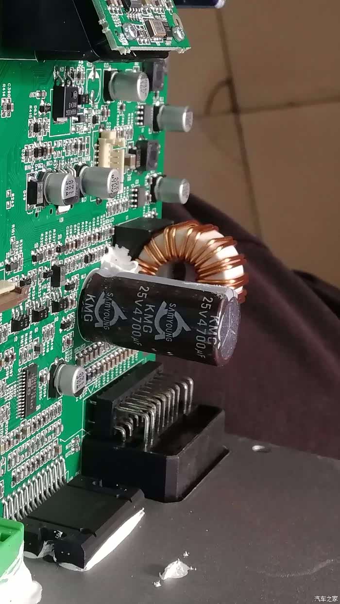

图上的KMG,三莹电容,是日本化工(黑金刚)在韩国的设厂。呵呵,不比红宝石的差。后期的导航估计也把这个电容换成国内的品牌了。看来老款车厚道,真是一分钱一分货啊

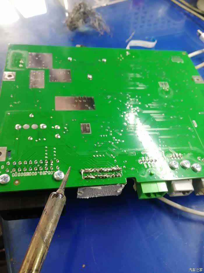

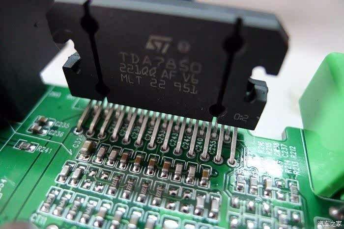

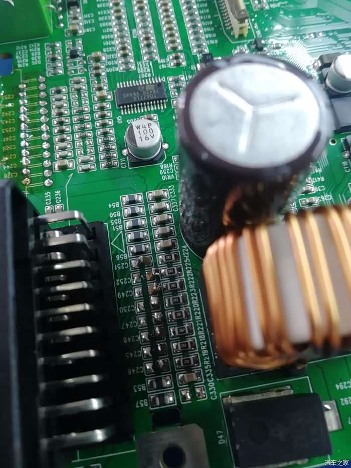

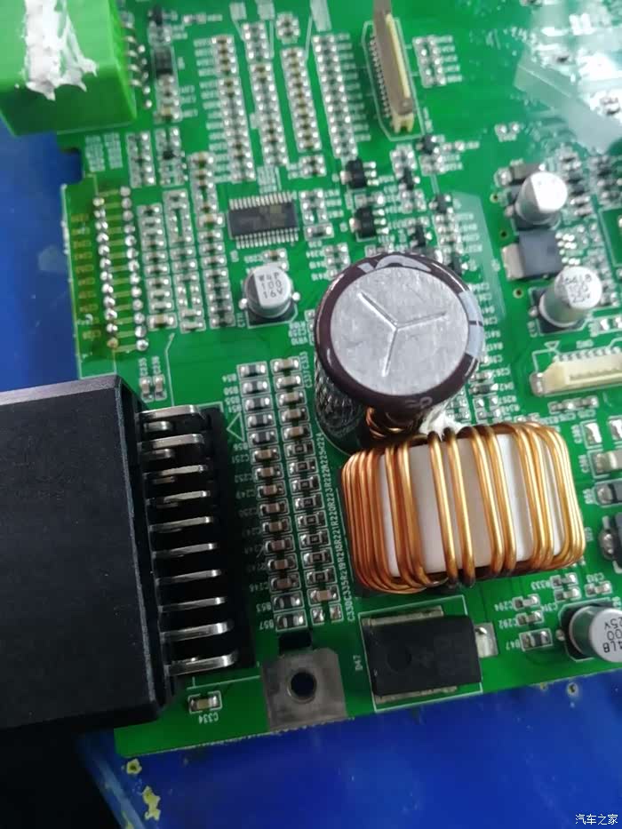

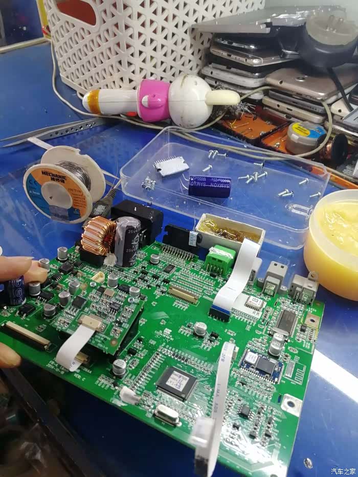

拆掉这8个小电容,不然7850会自激,有杂音。
堆锡大法,如果没热风枪就堆更多些

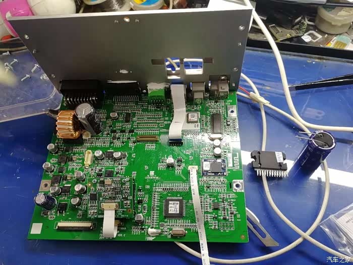

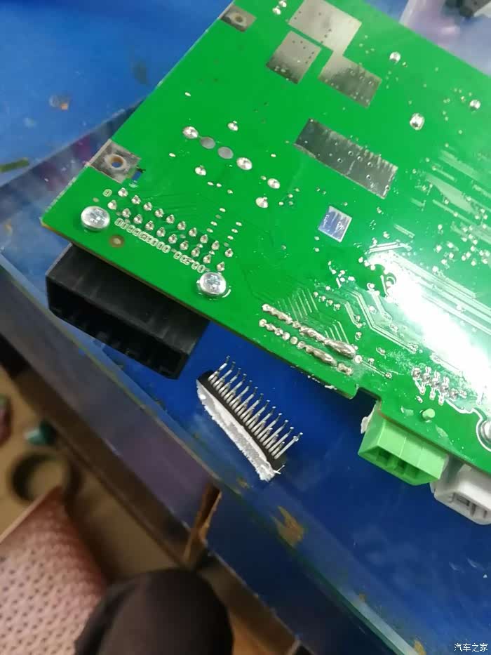

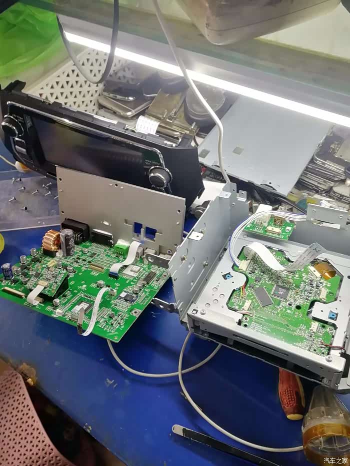

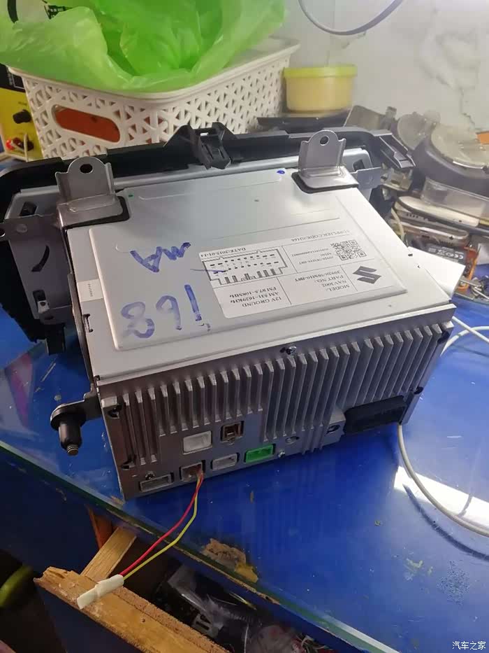

一次取出

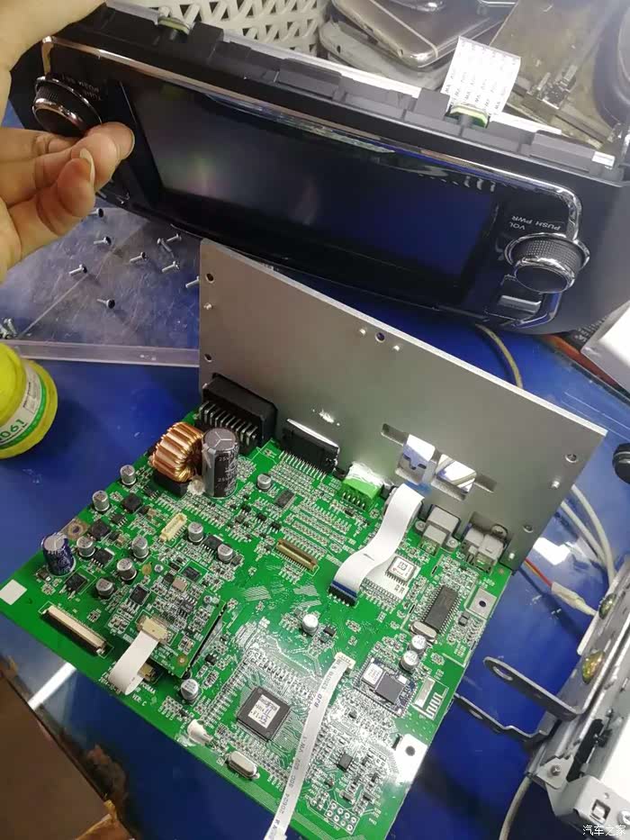

左边拆下的原车2939功放,右边买的7850功放
已装上
7850功放从左到右第25脚要悬空,25脚是测检脚。用来关闭7850功放。焊上第25脚可能会引起无声。
焊出来的原车2939功放。
