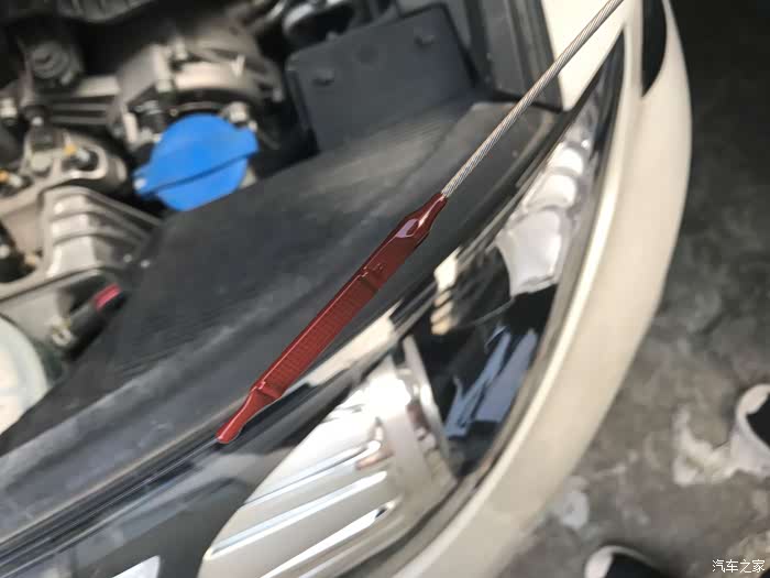

最后就是机油更换后(进口起亚全合成)就再没看过机油棒了!鸵鸟心态让我埋头用车啥都不管了!今日洗车顺便把开了3万多公里的轮胎前后对调了,以我观察这套原装进口胎除了胎噪不好其实都工作很优秀的。强项是耐磨,最近观察胎纹已经可以看出前后胎的区别了,所以就换这一次,打算开到5万左右就换上一套马牌静音胎UC6,哈哈。

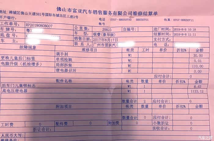

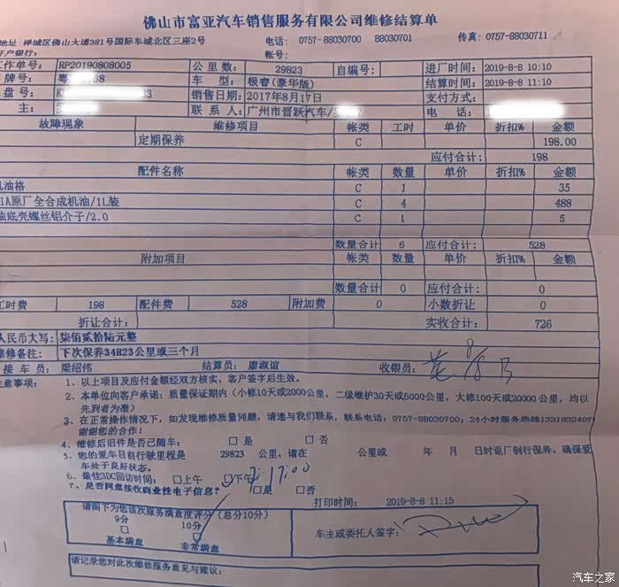

这是这次保养的费用,用到原厂进口全合成机油了(最贵),就是工时费稍贵,其他价格也算合理了。

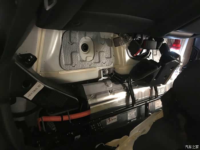

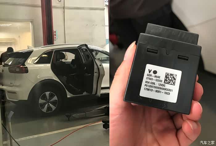

右图就是那个召回要更换的高压继电器!居然要1130元,真夸张。
更换那继电器需要拆开后排座椅,大电池终于露脸了!拆装过程用时约20分钟。
换最好的机油后最后一次观察是满刻度的,也就是4S店把机油加爆了。

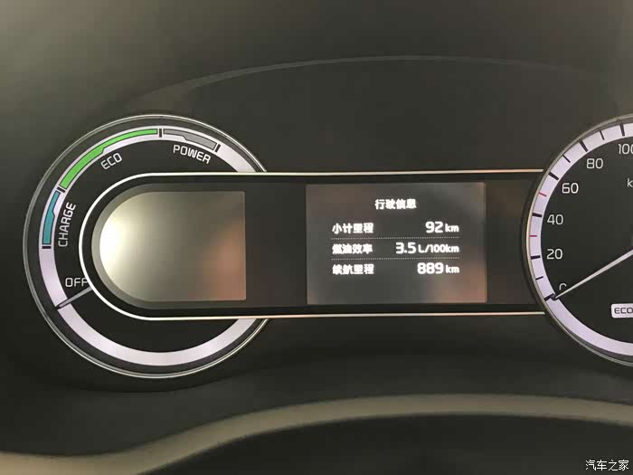

短途高速巡航去程油耗3.5

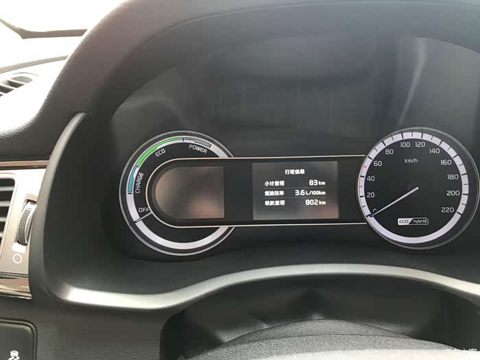

短途回程油耗3.6

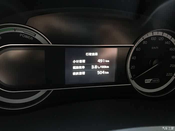

先来张到达潮州的里程油耗图,有图有真相,3.8我当时猜是一路海拔提升的缘故,之后回来证实是这样的,后面见分晓。

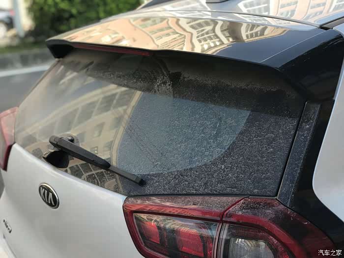

第三天早上,去车里拿东西时才看到昨天土路上来回的“战迹”。

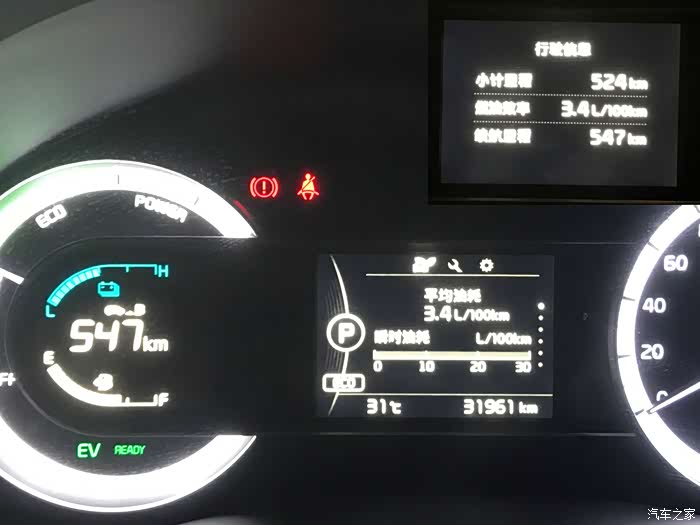

这是开了8小时回程(服务站2次加起来有1小时,塞车加起来约有2小时)回到家第一时间拍下的记录!真的回来比过去省油,估计是下坡路段多吧,去程系3.8,回来就3.4
