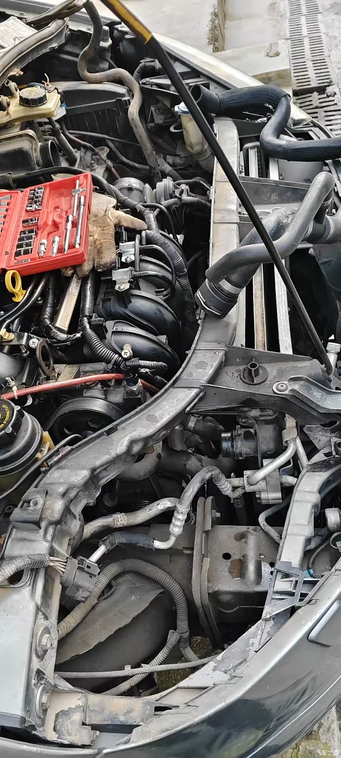

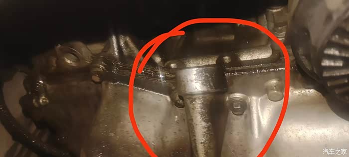

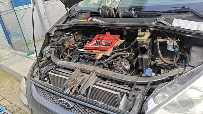

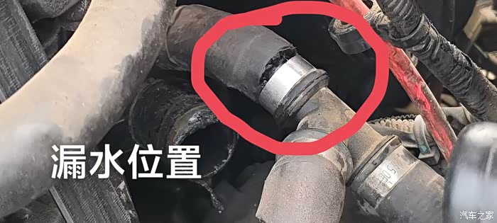

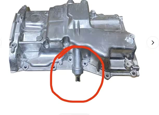

4月底做的保养,五一放假从贵阳回重庆老家---回贵阳来回一千二百公里。到了贵阳停车后发现发动机水壶那边地面有水印,检查发现是节温器出来的暖水管接头三通有个地方管子老化。去汽配市场看材料暖水管品牌的90,没得原装的。找修理厂一问价格工时费300说要拆进气歧管才能换。感觉有点坑,换根暖风管子要我300。我都看了管子走向和位置不拆进气歧管都能换到,最后决定买材料自己换。6点下班搞到8点把上下水管和暖水管一起换了没拆进气歧管。试车正常,水管接头牢固。不过发现油底壳有个孔有机油手指能伸进去但是没得任何堵头一类措施也不往外流机油出来,检查机油位又没非正常的减少不晓得是差个啥东西(最后2张图片是车油底壳和淘宝上油底壳差东西的对比位置)。请各位车友知道的回复一下
