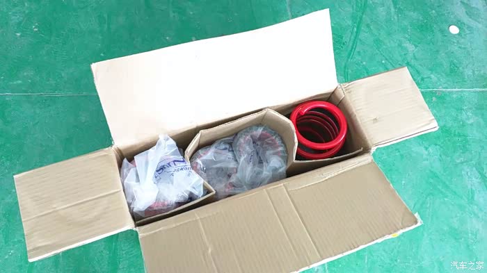

下面看看短弹簧吧,淘宝购买的,1500一套,台湾货ESPRING短弹簧。找了个熟人,俩小时安装完成,要了120块,俩人以前是4S店修车的,现在自己出来开店,技术很好。改完后开了几天,舒适度降低的不多,应该是轮胎厚的原因,但是操控好了很多,侧倾改善好多,开起来游刃有余,很赞!

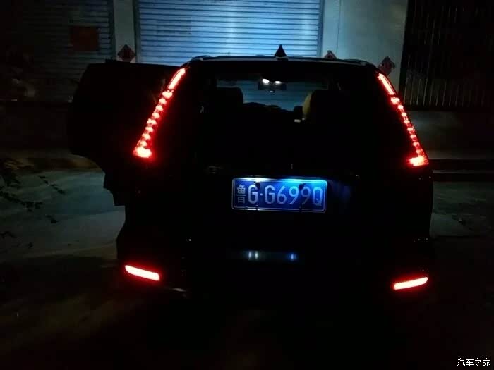

装了龙鼎LED尾灯
反光板改了LED样式的
手机不行 照不出本有的效果 是一圈LED灯亮
大灯最上面是几条光导行车灯 很漂亮

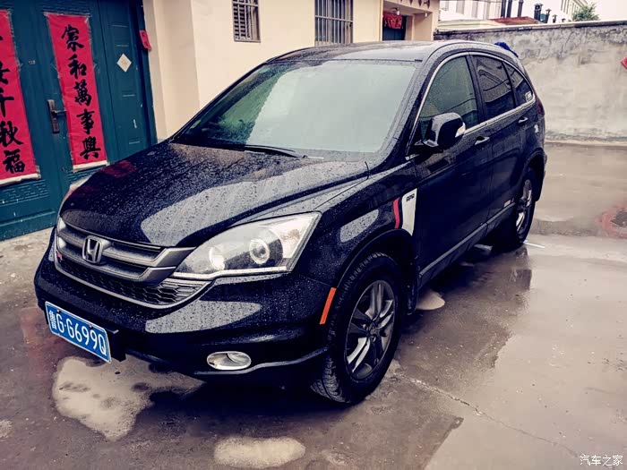

这是没装短弹簧的样子。轮子是原厂的,喷了水银灰的可撕喷膜,一年了,质量可靠,洗车的时候注意点就行。中网用剩下的喷膜喷的,还行吧

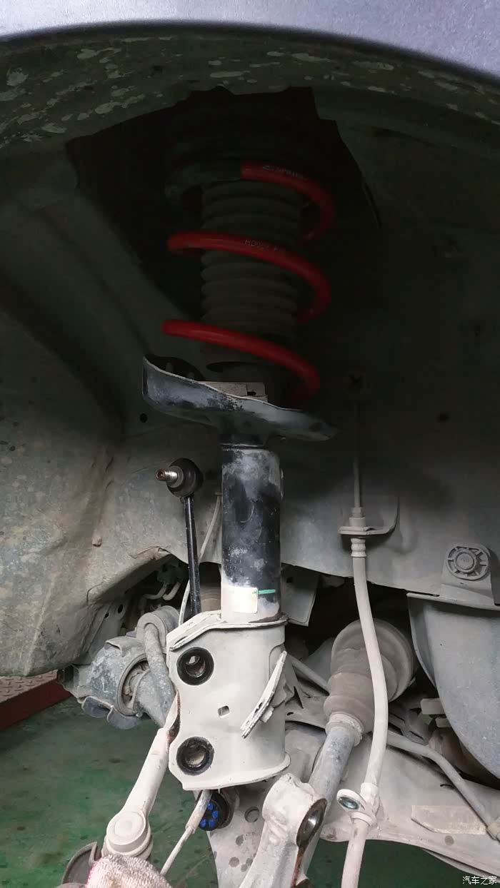

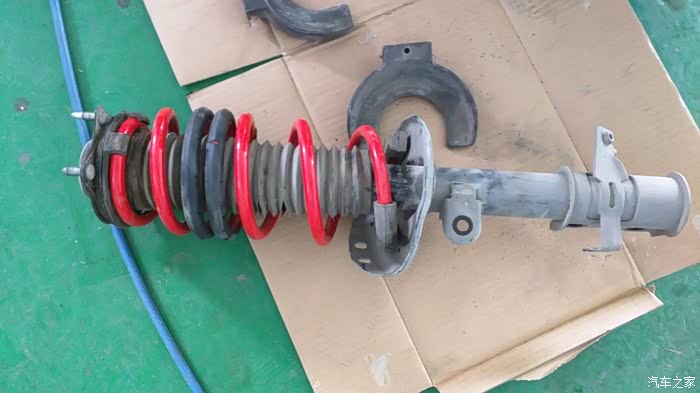

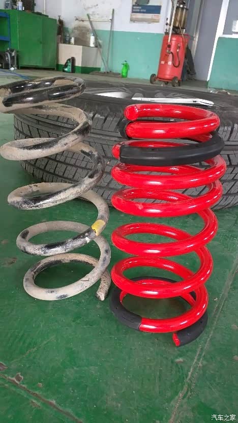

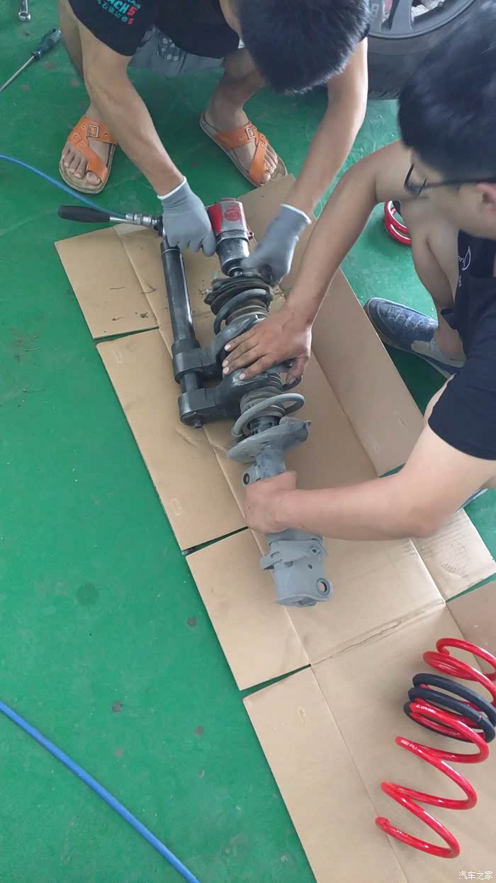

ESPRING短弹簧,这个牌子的短簧都是红色的,专车专用,比原厂硬了30%。

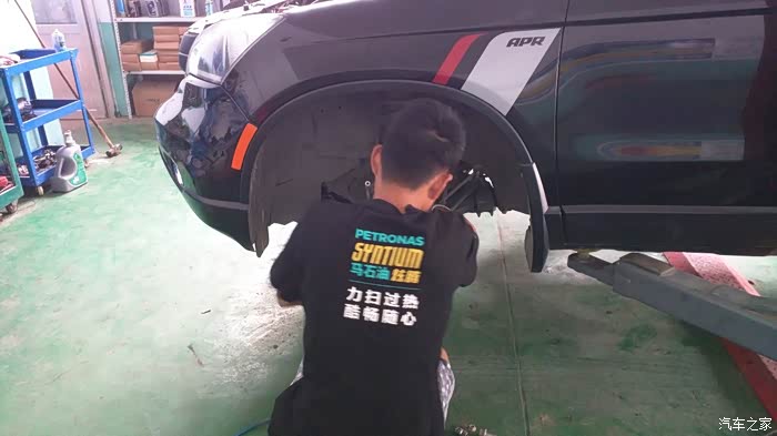

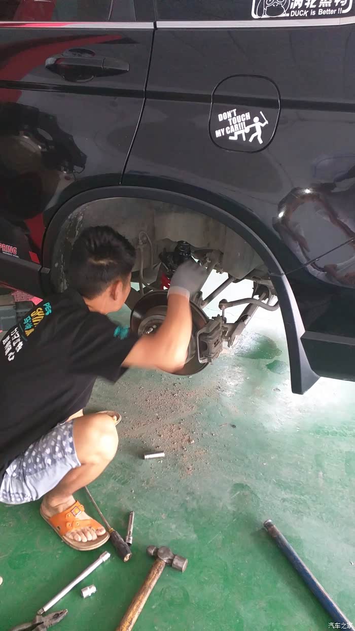

开始拆前边
更换前面的弹簧
很快的

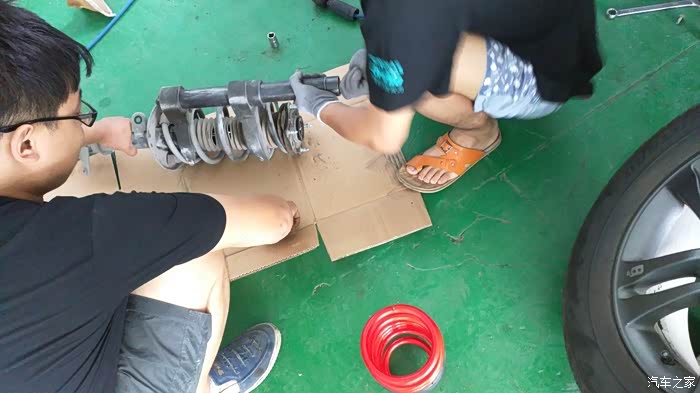

原厂和短弹簧对比
套上了
装上了

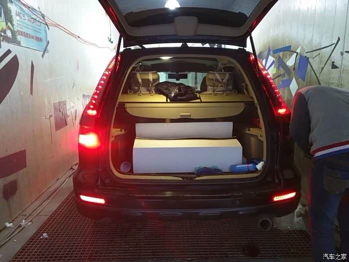

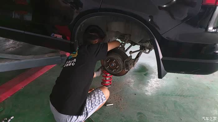

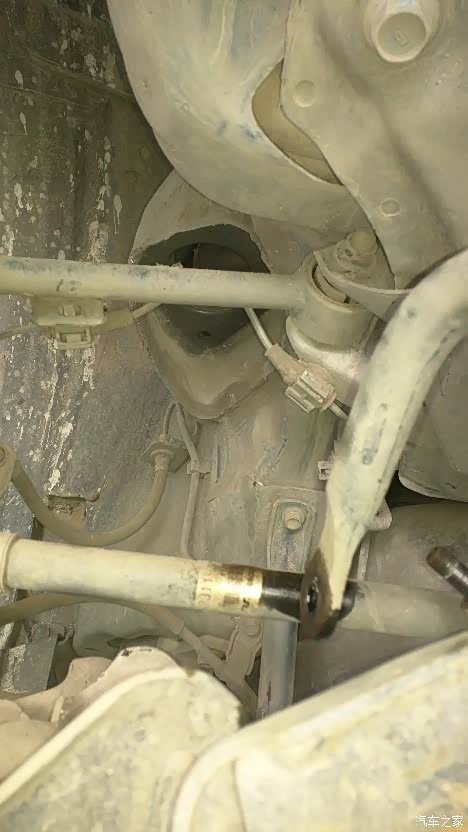

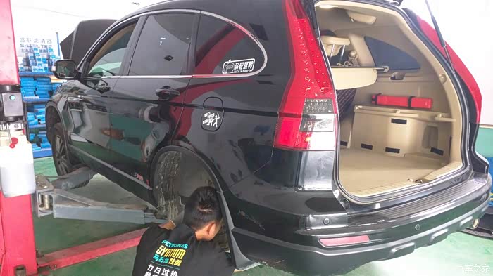

开始拆后面
后弹簧也很快套上,正在往上装
那个窟窿就是后避震的安装位置
这里能看到龙鼎的尾灯,转向灯和倒车灯是熏黑的,不好,后来自己在后牌照上面装了一个LED长条的倒车灯,晚上很清楚

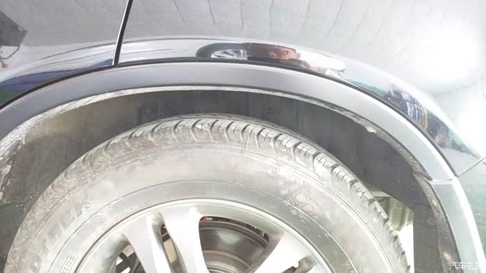

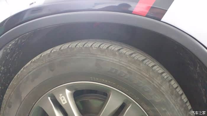

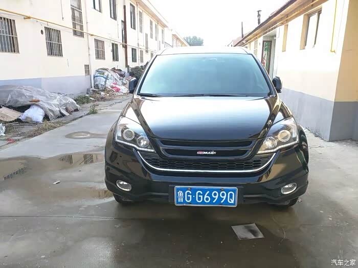

改完后的前面高度,4指,跑了两天,现在变为3指,然后就没变过
后面不太到四指,跑了几天,也是三指,那天副驾驶我老婆,后面我妈和儿子坐上车,我看了下,剩下1指,前面还有一指多点,发动机护板离地面五指多点,开车就要注意了,那天我上马路牙子上面停车,正往上开,哐当一声,护板撞路沿石了,我忘了我车身矮了 尴尬了 下车看了下,毛事没有

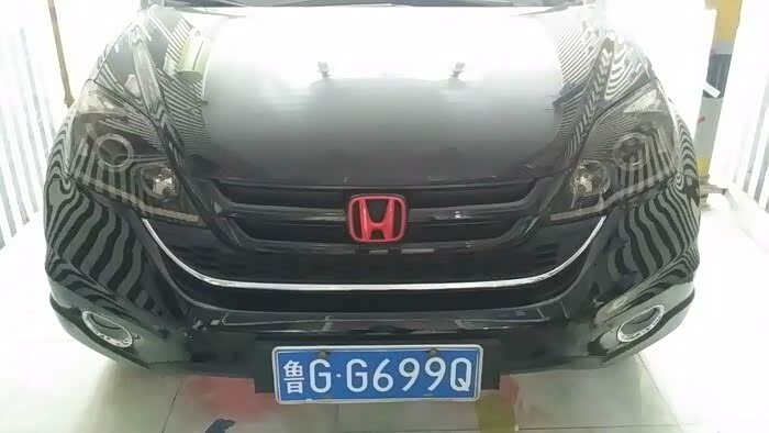

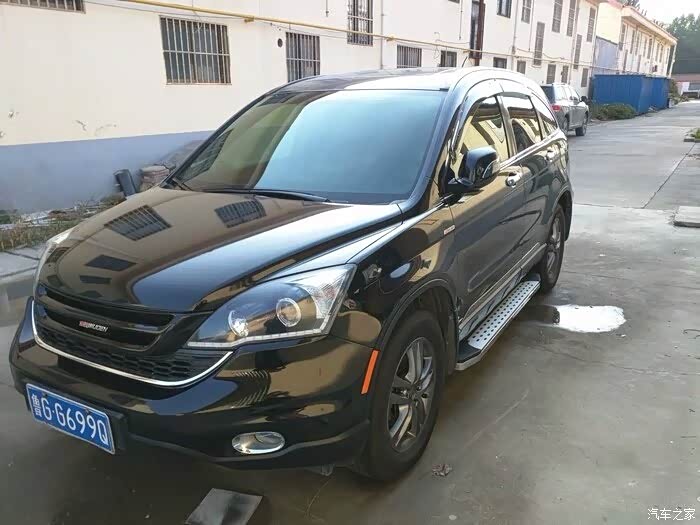

到家了,玻璃反光,能看到蓝色恶魔眼和日行灯吧,还有后视镜那里是光导日行灯。原来还有天使眼,改完灯不到半年坏了一个(改灯店送的,意料之中)傍晚时分它的前脸最霸气
现如今的姿态,贴纸可还行?
