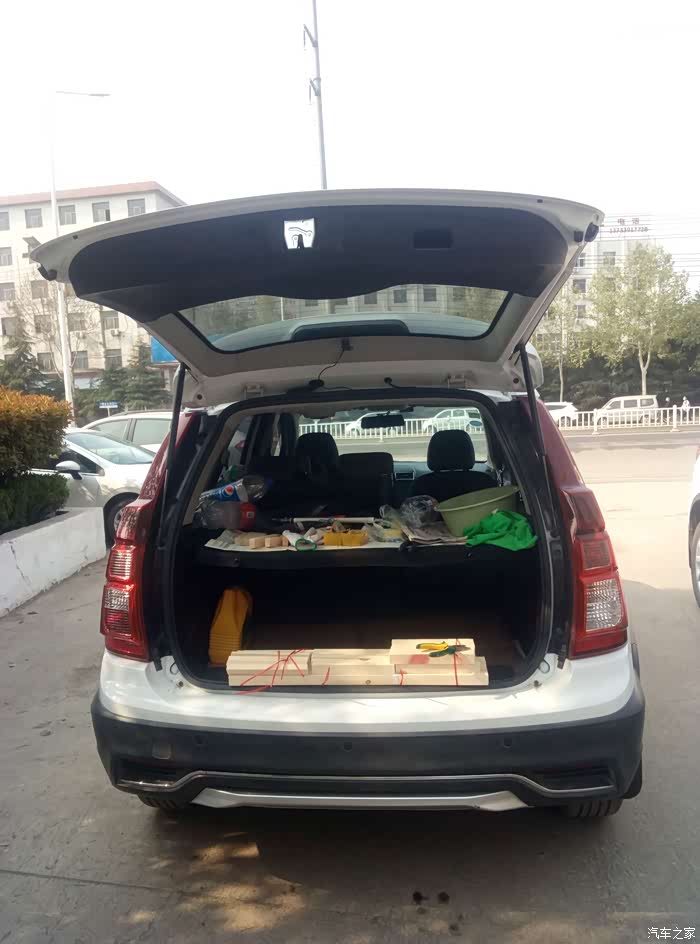

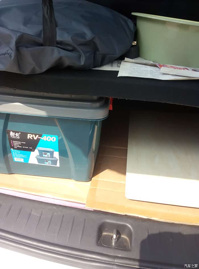

造床车之前的后备箱真是浪费呀,装的都是些日常用品浪费了空间。
以前的后备箱没有很好地利用,装的就是这些东西呀。

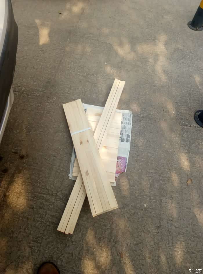

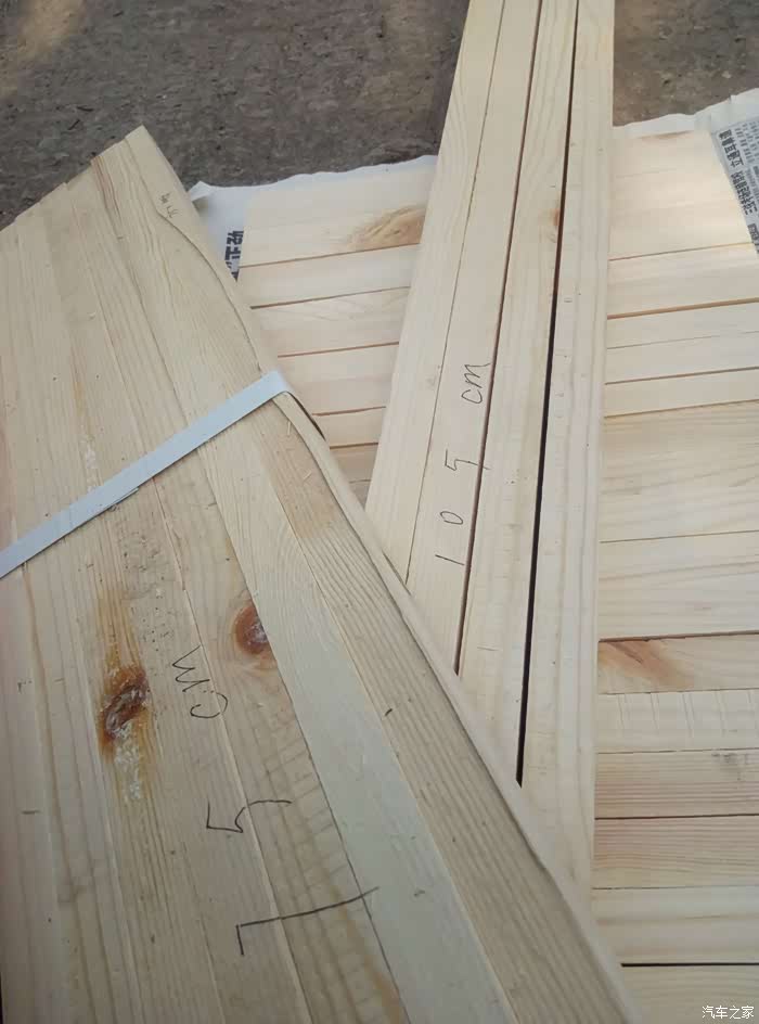

4.6家装建材市场买2*3小木方一捆花20,使用店家电锯自己切割,,买50钢排6买50气排直钉花8,共34。

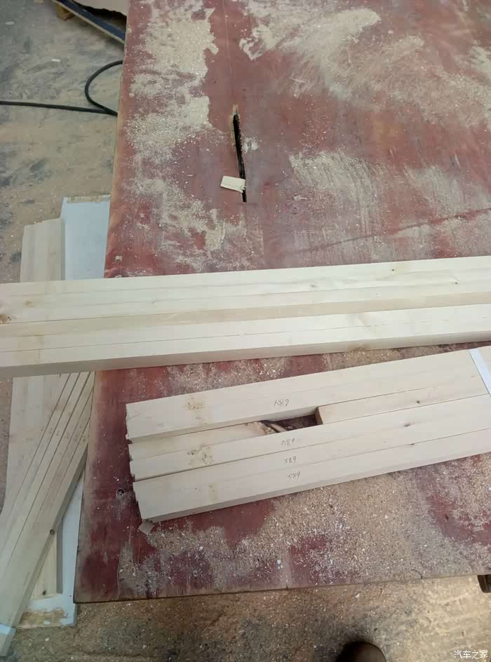

开始造床车啦,4.6建材家装市场购小木方钉子花费34元。

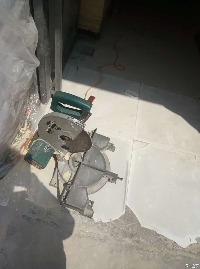

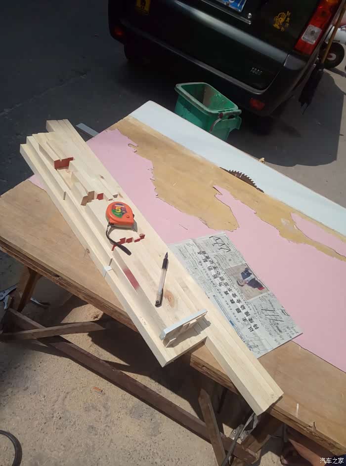

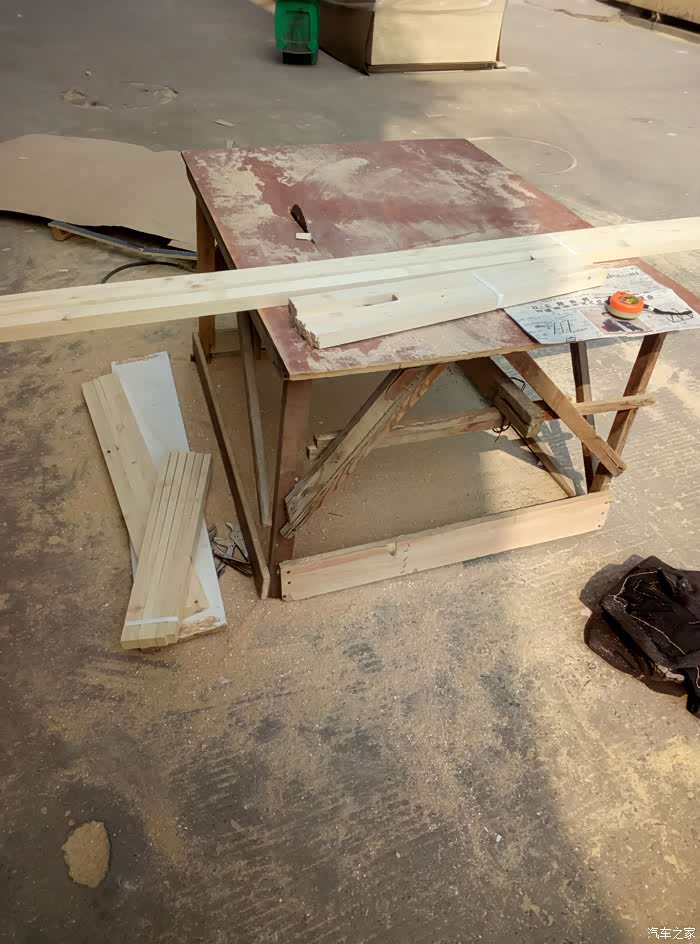

2*3小木方捆,用店家电锯按尺寸切割,只要小心细致自己完全可以切割,我的最大优势是细心和胆大,不怕的。
我就是使用这种电锯切割小木方的,手压式的切的很准确。

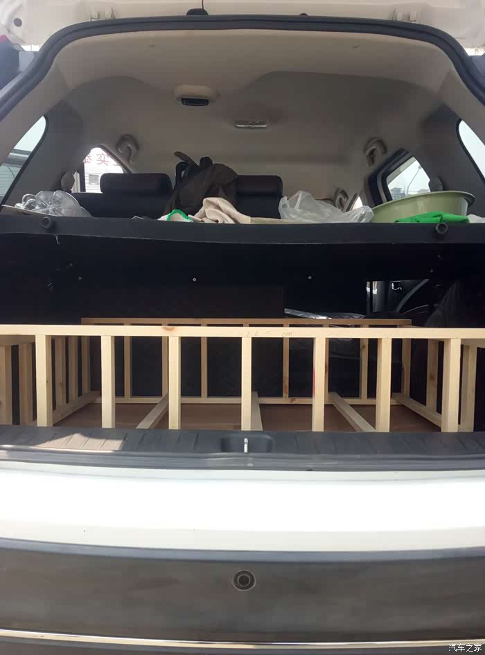

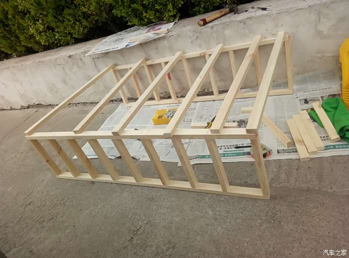

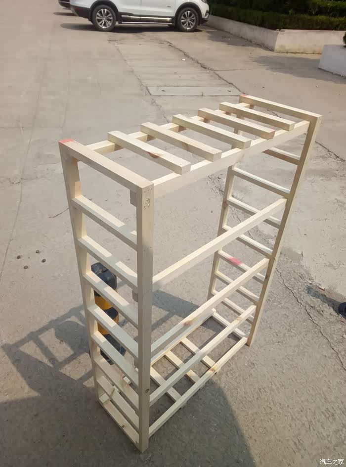

4.7上午在楼盘附近空地做了两个105CM*29CM框架。

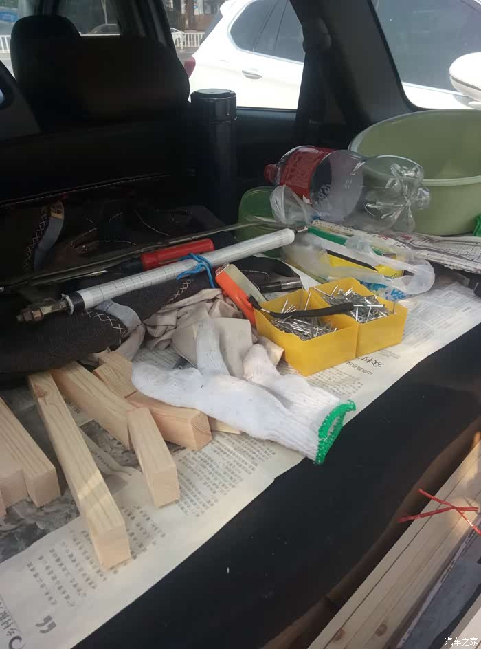

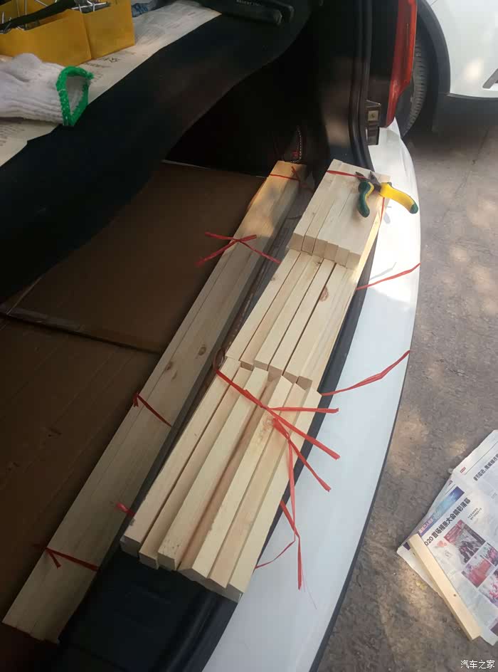

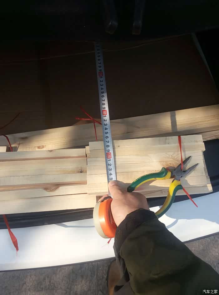

4.6切割好的小木方我捆的整整齐齐放在后备箱里。
我干活要的是有条有理东西好找
各种长短码放好方便拿去

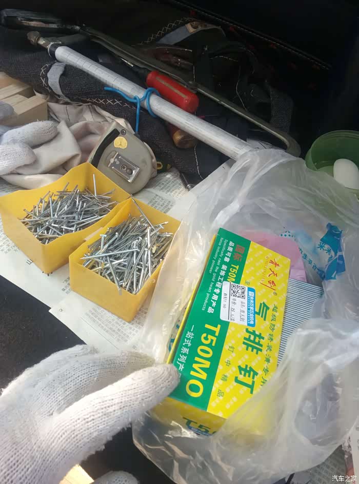

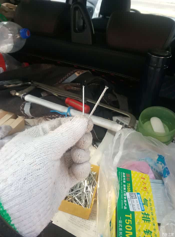

钉子已经劈开了,本来是压缩空气射钉枪使用的,可惜我没有这玩意只有手工打造了。
劈开的钉子

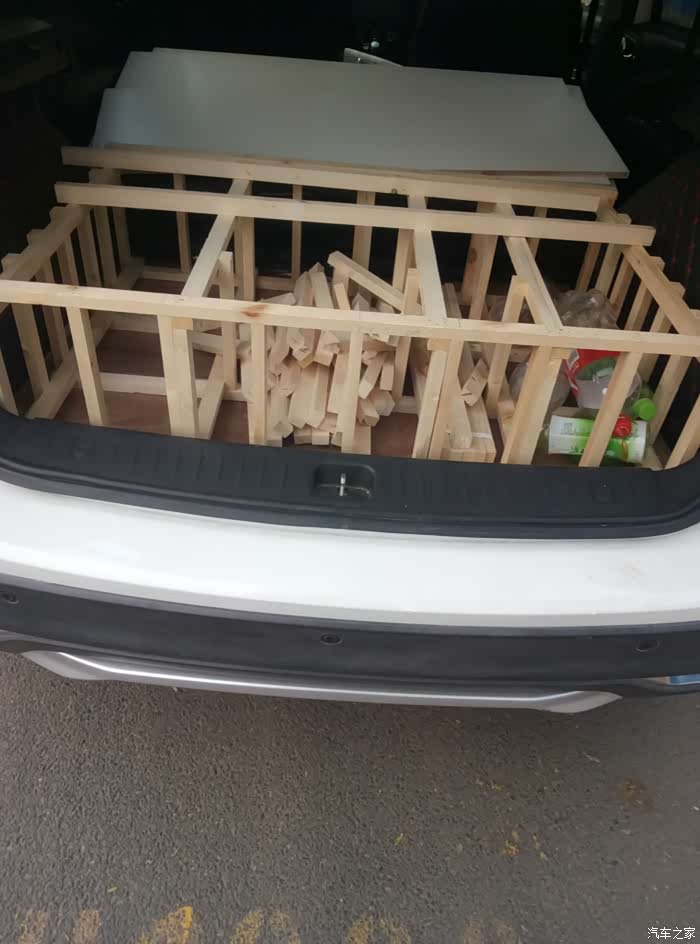

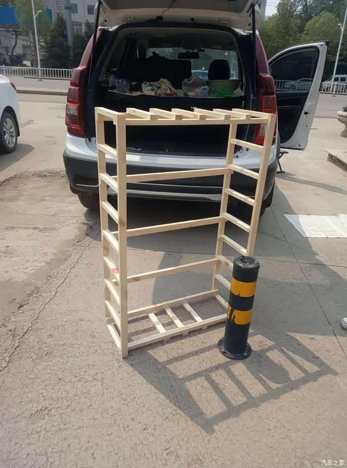

根据我的车车现实情况,造床车只能分【后备厢体部分】、【床板部分】。

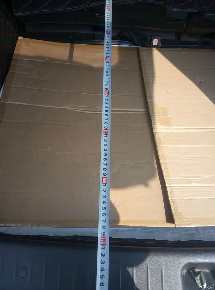

虽然一个月前图纸已经画好,我还是再测量一次,千万不能出错。
箱体105CM*68.4CM*29CM,箱体高度不能超过后车窗玻璃底边位置,为了无损改造床车必须这样符合交警查车要求,不然到路上交警会罚款扣分的,所以箱体高度我设定在29CM。
原来测量的75CM是后靠背到车屁股的长度,按现在的 体105CM*68.4CM*29CM,必须截去75 CM的一小段。
截取完成备用

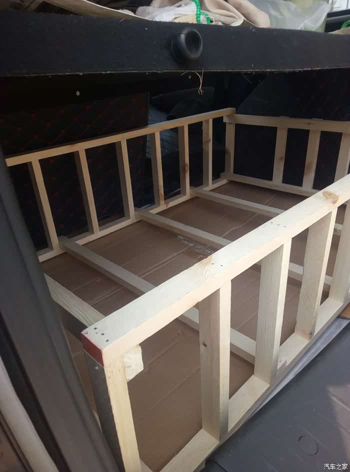

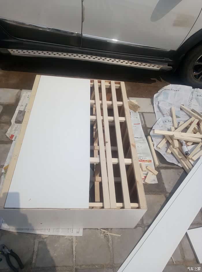

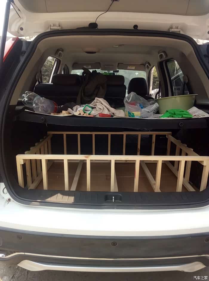

4.7下午,把上午定好的两个框架摆成龙骨式样看看合适不合适,做到心中有数。

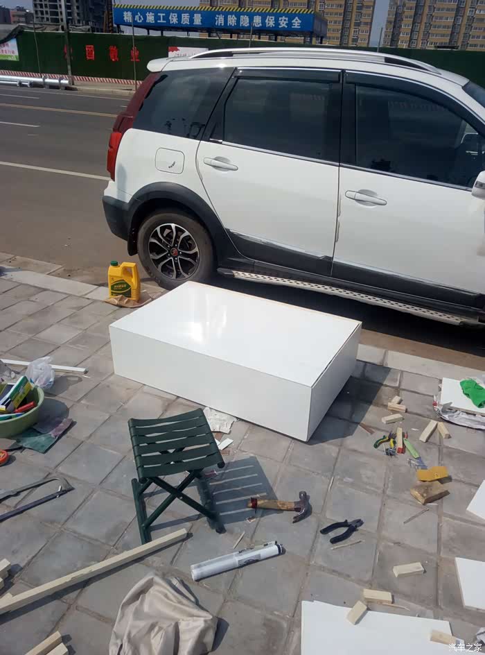

4.8中午时分箱体105CM*68.4CM*29CM胜利完成
精心定制,方方正,质量有保证。
欣赏一下自己的作品

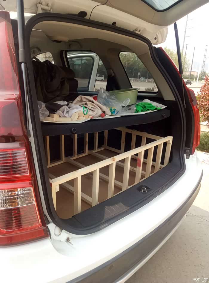

放车里比试一下很合适
拉近近镜头
镜头再近些
放大效果
多角度欣赏,能钉成这样很满意。

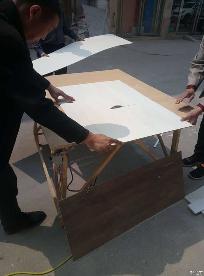

4.9上午又去家装建材市场购买小木方、生态板、后背板等。

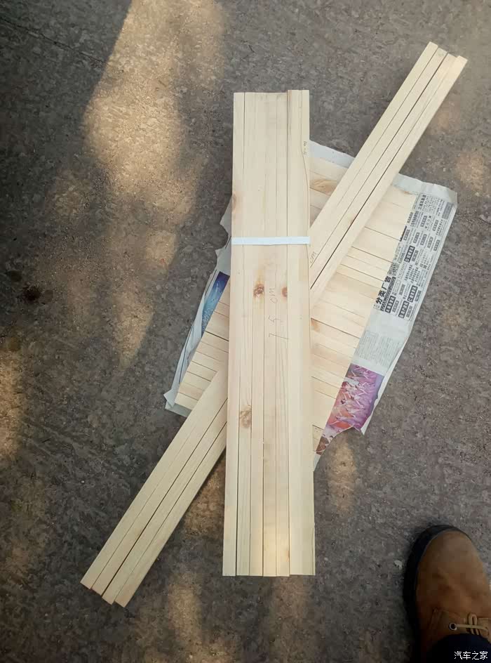

还是自己切割小木方
各种尺寸已经切好啦

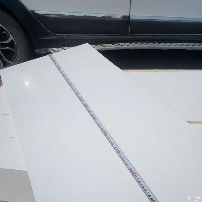

店家老兄按照我提供尺寸帮助切割生态板、后背板,用于包框架使用。

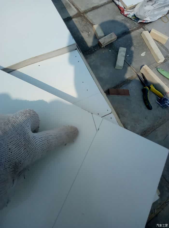

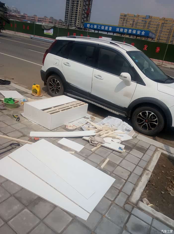

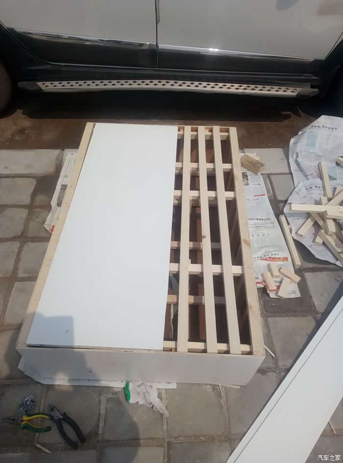

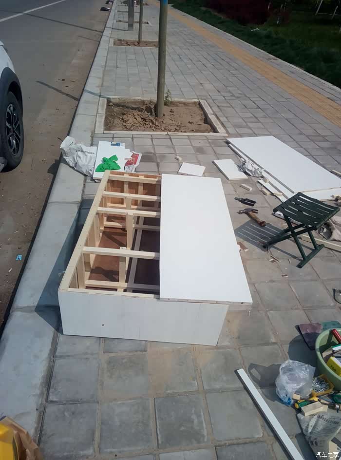

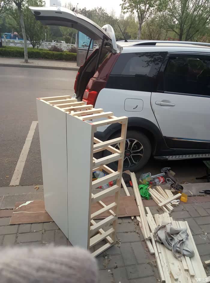

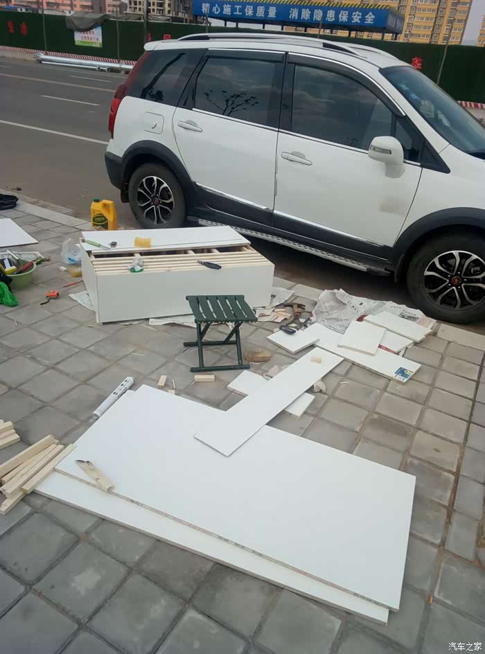

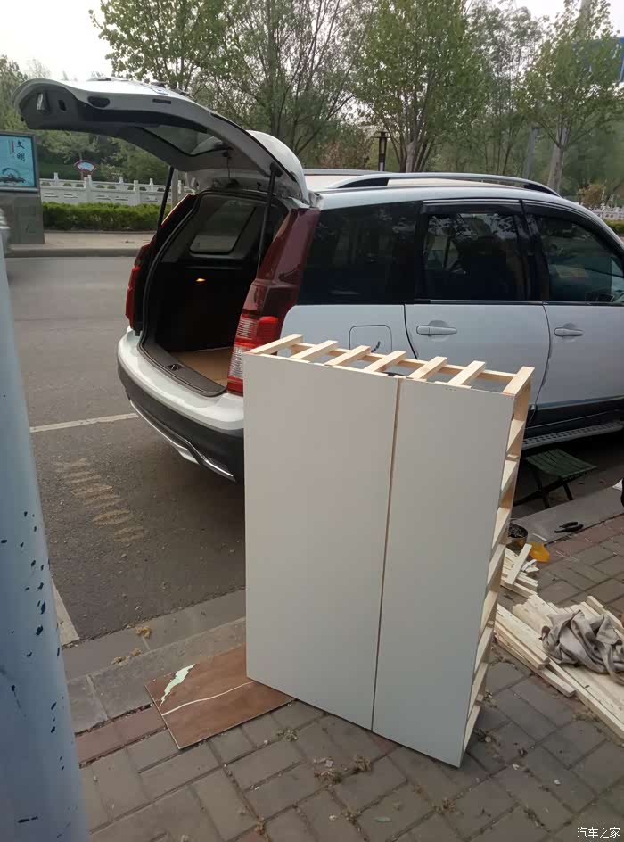

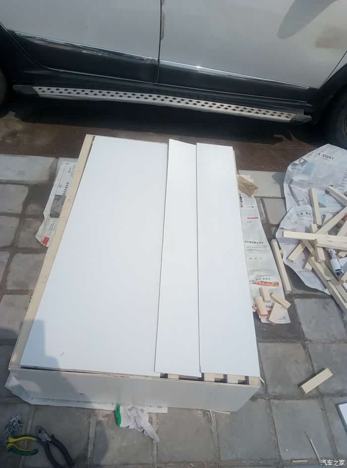

4.10下午,在一公园府附近的车位开工啦,老铁们想不到吧?
越来越成型,有点形状了。
路人纷纷观看,随便看,我只管干我的活!挑战不可能,就是能!
太阳快落山了,收摊。

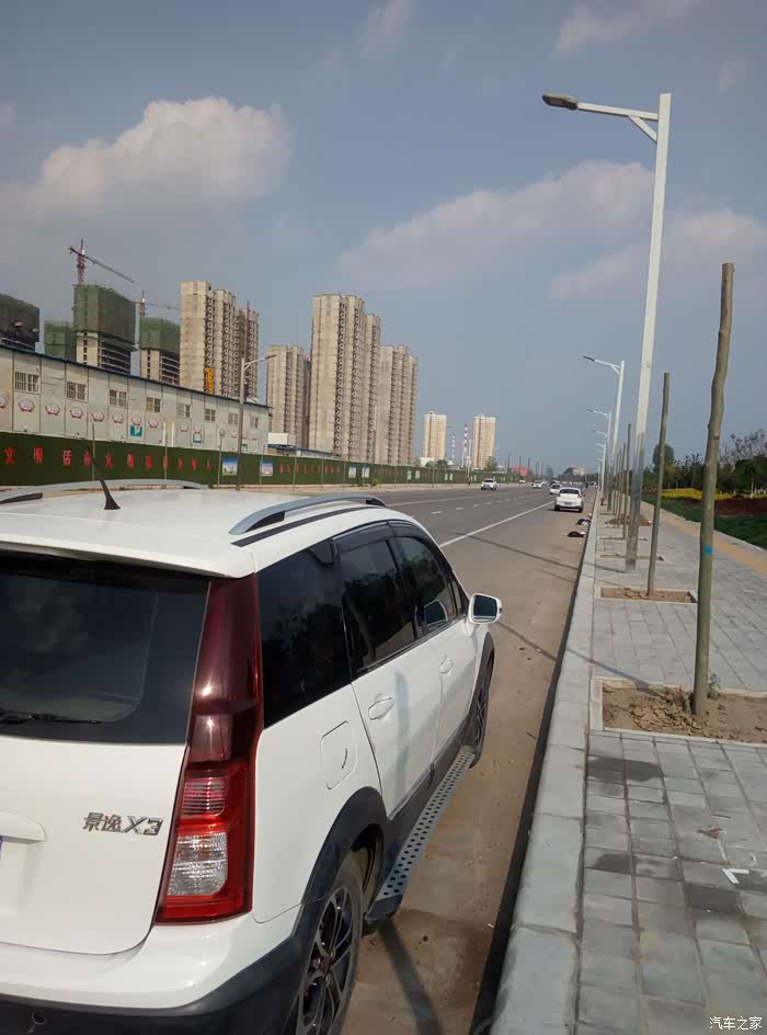

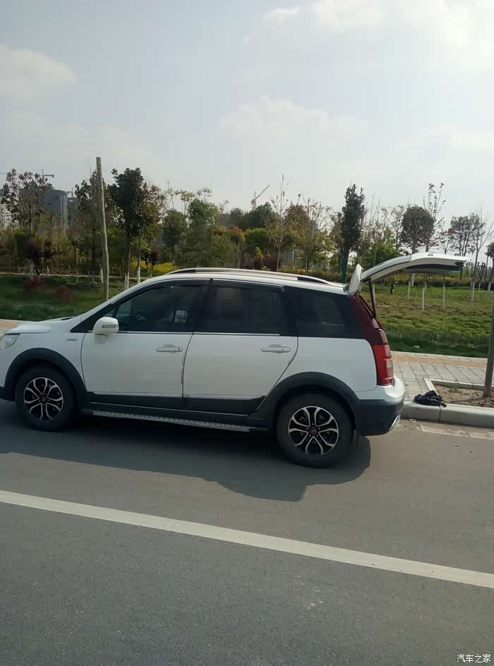

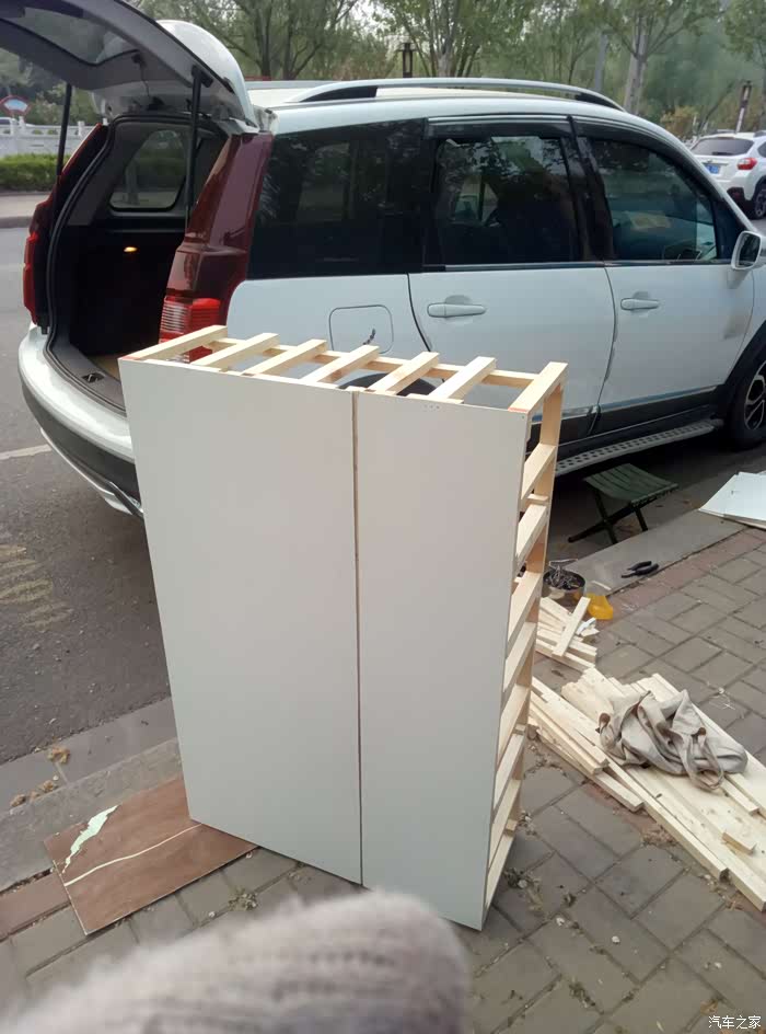

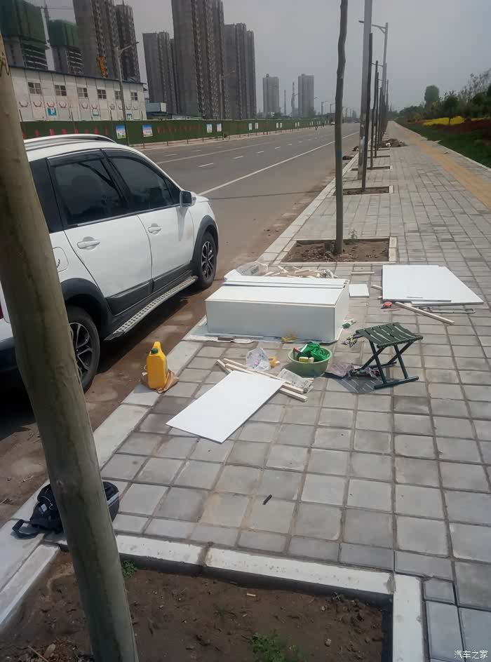

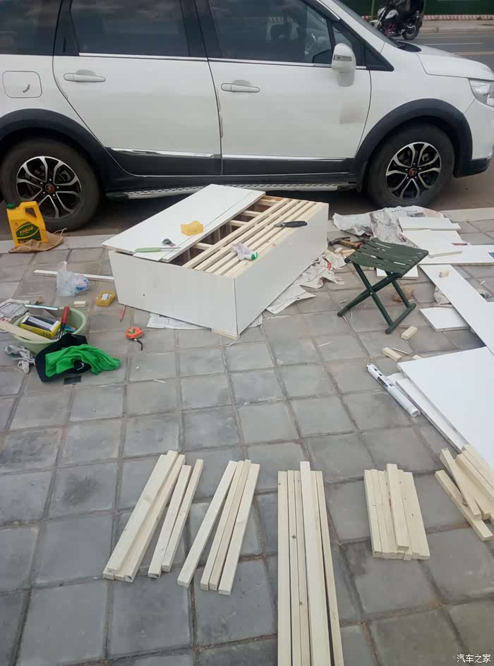

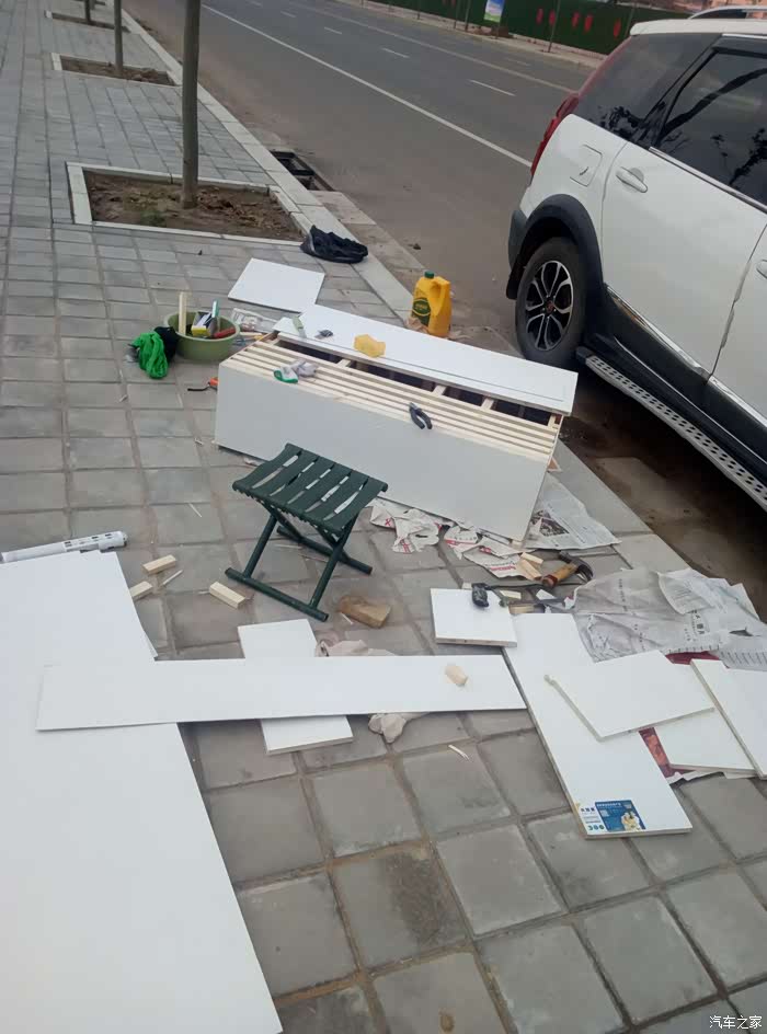

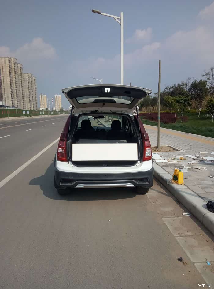

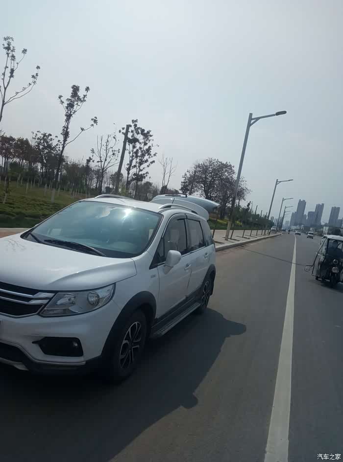

4.11郊外路段,9点到下午3点半不停歇没吃饭,床车出炉。
到新修的马路边开工喽!这车少人少路边平整适合干活,继续钉板子。
今天这几个小时工程量特别的大,中午也没顾上吃饭呀,为了啥?
今天到了收尾时候,钉啊锯呀的活很多,为了干完活拼了!
继续干活
越来越有型了
这里靠近工地中午时分车少人更少
很想快点干完活,有些饿了。
家里来电话催了好几次了,让哥再劳动一会把这活干完,钉成床车回家报功去,就这么办!
马上就好了
压力就是动力,出工也出活呀,箱体有模样啦!

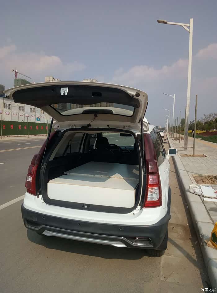

我感到景逸x3该在成床车非常的合适,长度绝对够用,这次我设计的前边床板长度为110CM,后边箱体部分长度68.4CM,二者搭在一起约1CM,总长度大概170CM,具体使用长度不足部分用枕头等垫一垫就够用了。
下午3点左右,歇一会拍几张,这就是将要改装成功的床车。
从驾驶员座位到车屁股长度约170CM,睡觉时候座椅在向前挪挪还能腾出10CM的长度,足够用了。

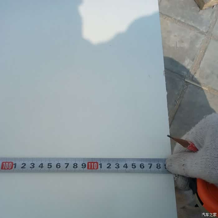

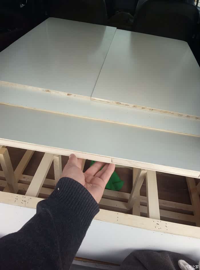

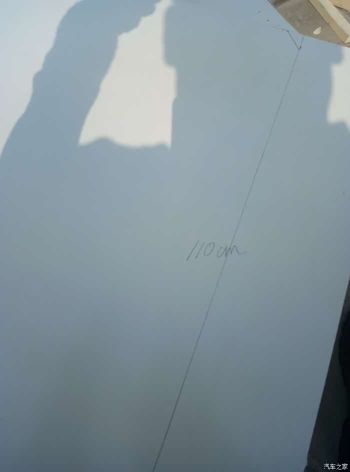

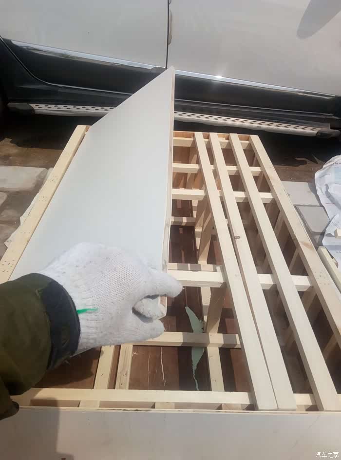

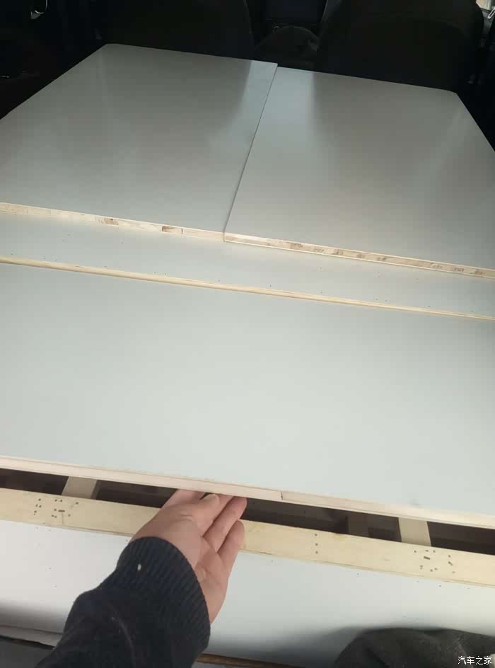

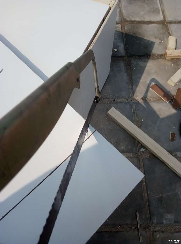

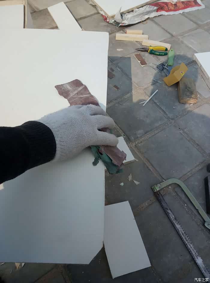

切割床车前半部分的【床板部分】,长度大约110CM。
床板材质为生态板,它两面光具有一定硬度抗压。
床板110CM正好没有超过汽车后半部分最窄处,不用时候可以摞在箱子上显得会很紧凑。
我是用手锯把多余的部分切掉的,这个费老鼻子进啦,想省钱就得自己多出劲呀!平常不干什么重活现在出点劲只当锻炼了。
干干干
难度大出劲也大呀
这锯太小了,费劲。
总算锯好了,用砂纸把毛刺打磨掉。

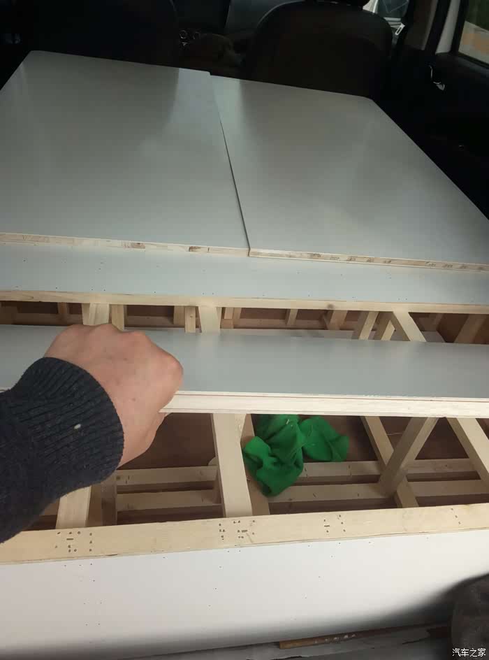

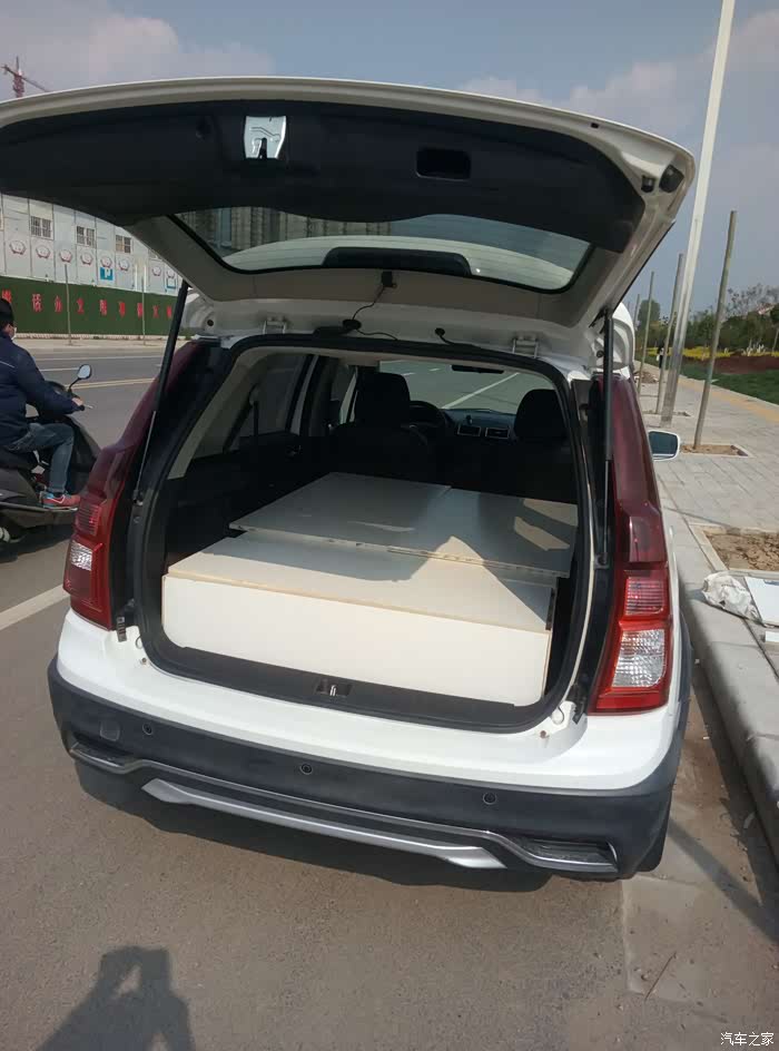

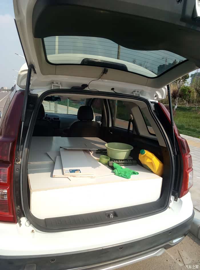

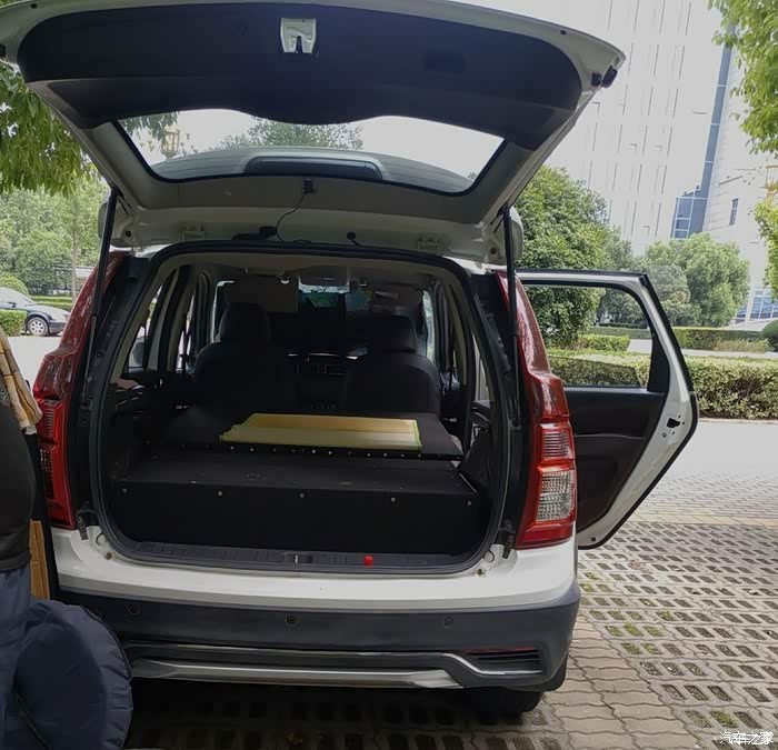

【床板部分】和【箱体部分】制作完成,装车试验一下很合适。
心里很激动呀,装上试试。
嘿嘿,真不赖。
不错呀
床板和箱体有1~2CM叠加,计划用螺丝衔接。
这就是我费了几个小时改装出的床车吗?

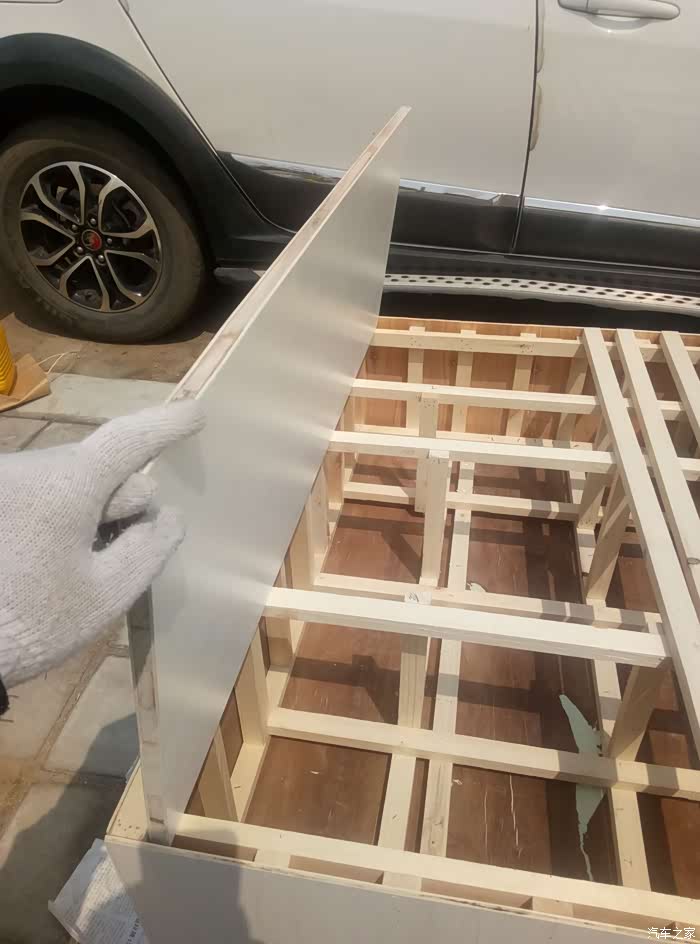

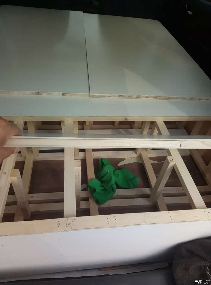

箱体盖子部分特写,自驾游箱体里边必须放进去一些东西。
掀开盖子样箱里边空间很大
里边还需要用后背板钉平整
外出自驾游时可以储藏一些柴米粮油和日常用品。
合上盖子很平整
收拾杂物,收工回家!
