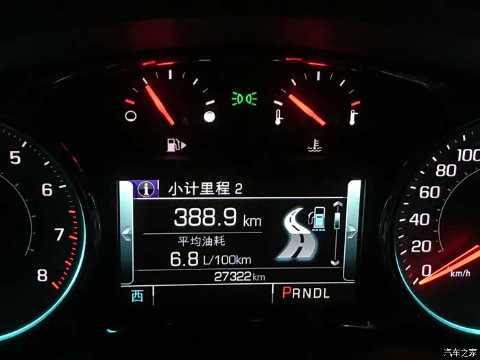

看里程,2年时光大宝陪伴我走了超过27000km,最低油耗记录也刷新到了6.8,非常给力!无论是跨省旅行、周末自驾还是日常上下班,都十分“敬业”。借这次去保养的机会,正好也给发动机做下机油清洁,并对发动机舱进行保养,好好整备一下。

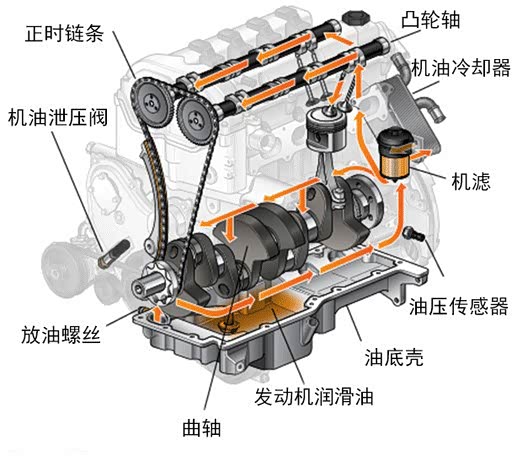

发动机的润滑原理是机油泵从油底壳抽取机油,再通过管路输送到润滑部件。在城市中交通拥堵,发动机经常处于低速和怠速状态。由于机油本身含有胶质、杂质、水分等,日积月累导致在发动机内部形成油泥等沉积物,其次是由于汽油中的烯烃等不稳定成分,在高温下发生氧化和聚合反应形成积碳,影响发动机运转性能。

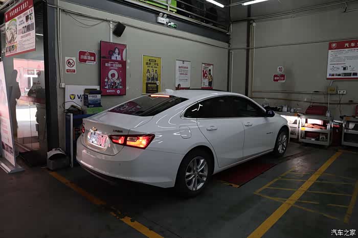

提前在京东买好清洁剂,并在途虎预约好保养时间,马上出发!由于,现在还处于疫情期间,进出施工园区都要做好登记。

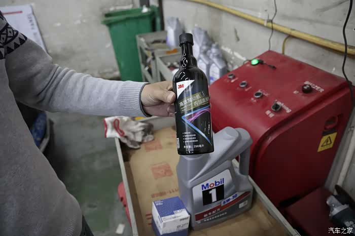

机油选择了美孚1号全合成5W-30,机滤选择了马勒SOC1377,清洁剂选用了3M。
停在工位,等待保养

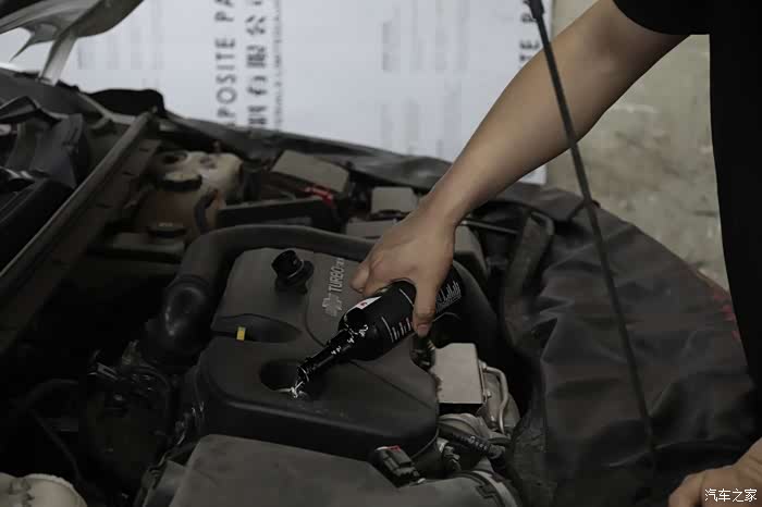

首先要做的就是发动机清洁,操作也比较简单,将清洁剂从机油口加入,怠速运转10分钟,再更换机油和机滤即可。

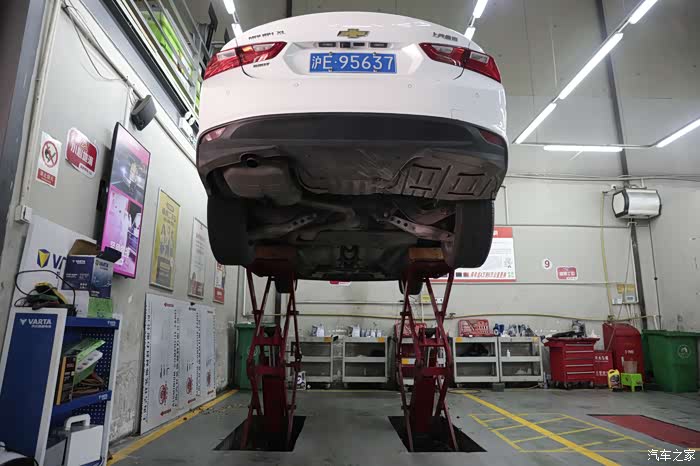

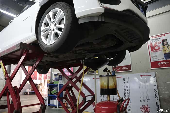

下一步升起车辆,准备放出机油和更换机滤。
从这里可以看出,大宝的底盘很规整,也没有出现生锈的情况。

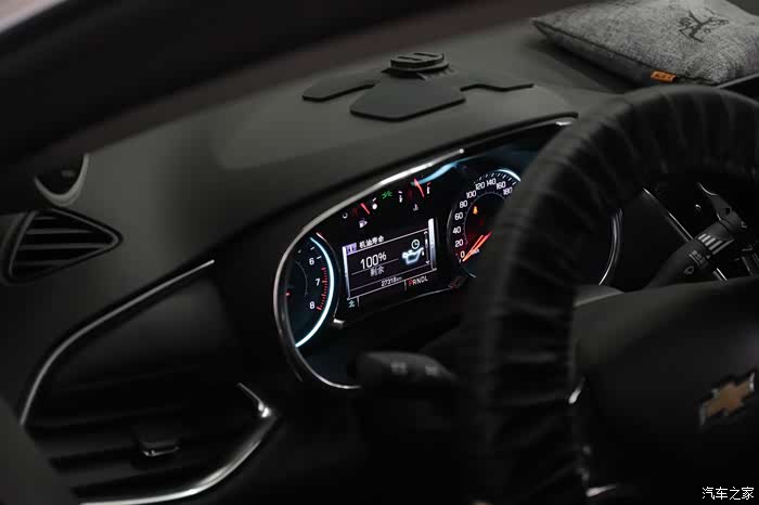

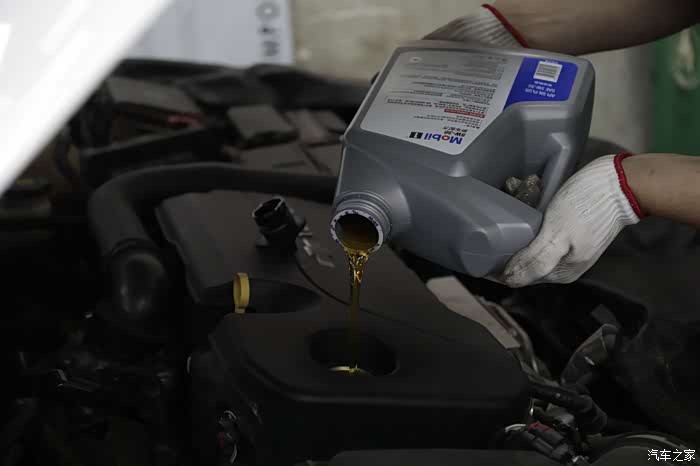

开始加注的新的机油,加注量为4L左右,之后并对仪表进行复位,保养就完成了。

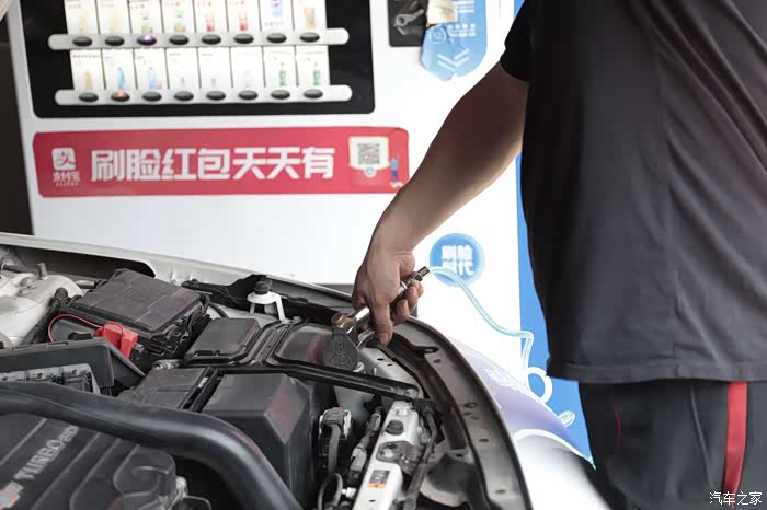

机油更换完毕后再检查一下玻璃水的情况,并及时补足。

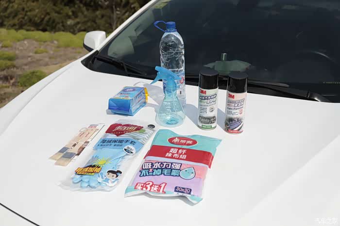

准备的工具有:毛巾、刷子、手套、3M泡沫清洁剂、3M线束保护剂、纯净水、喷壶、湿巾。注意操作时,一定要等发动机完全冷却。

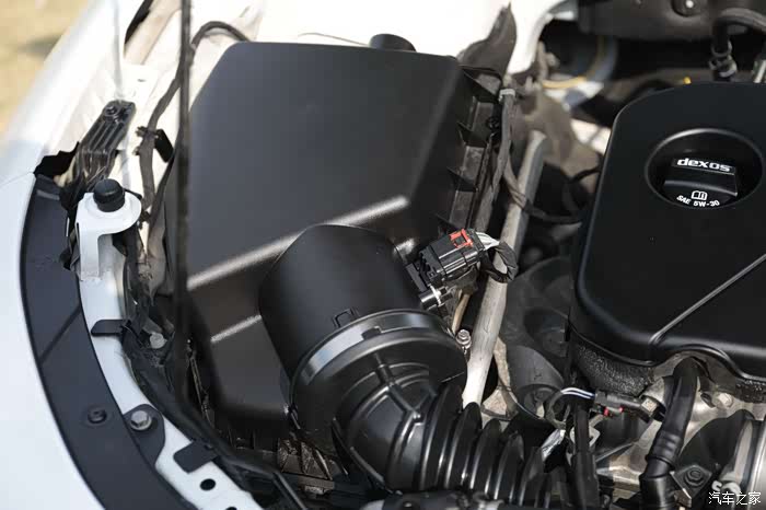

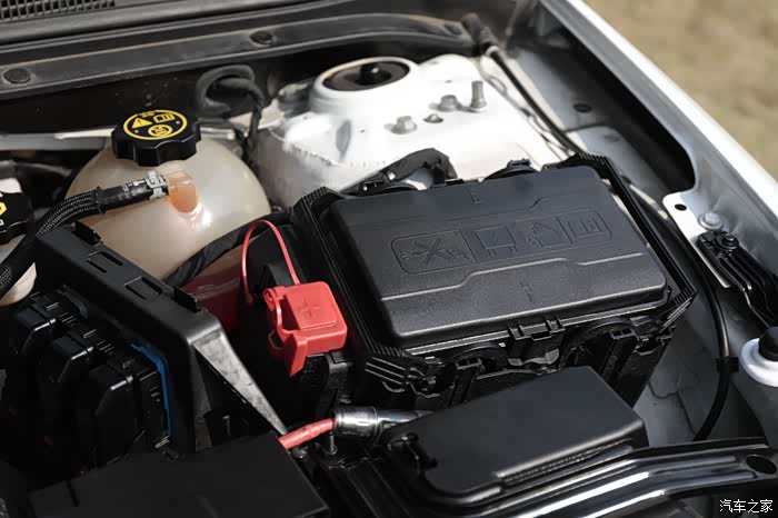

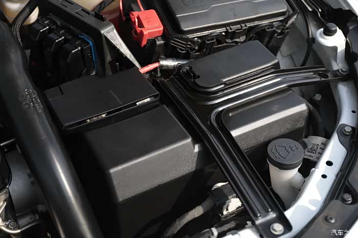

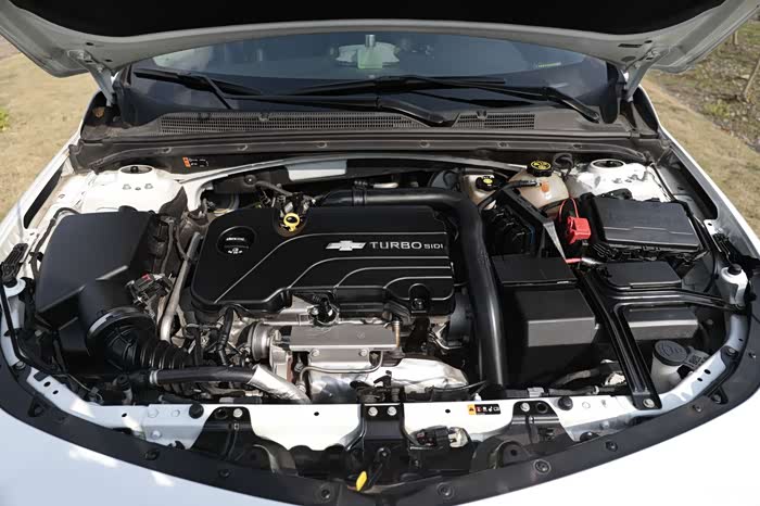

这是清洗前的状态,一会可以做个对比。

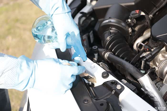

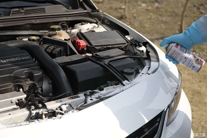

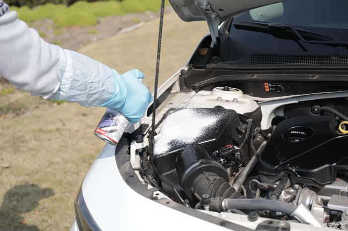

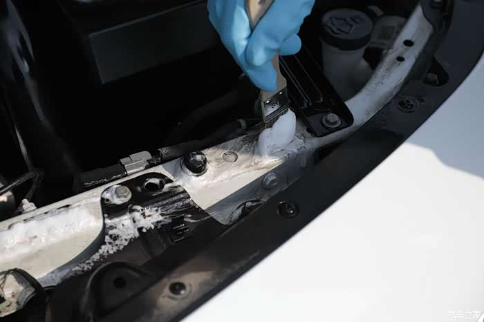

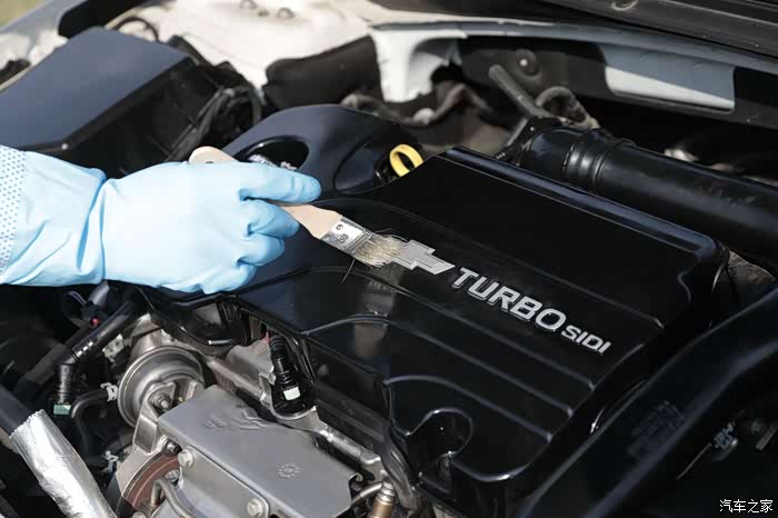

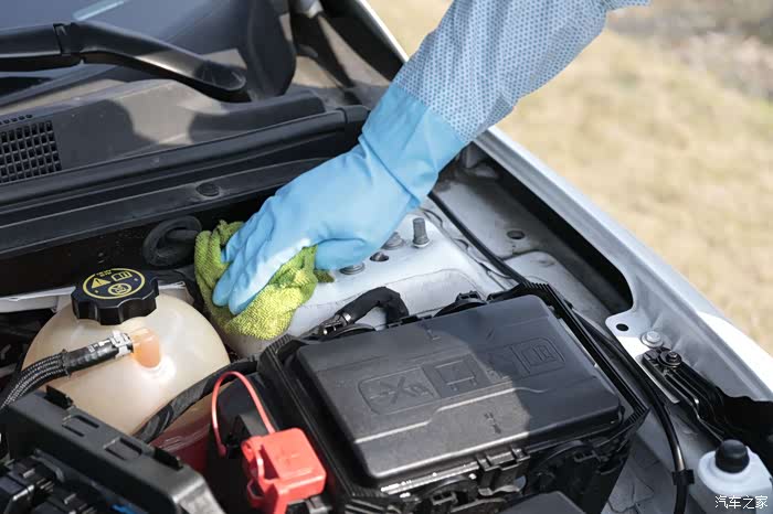

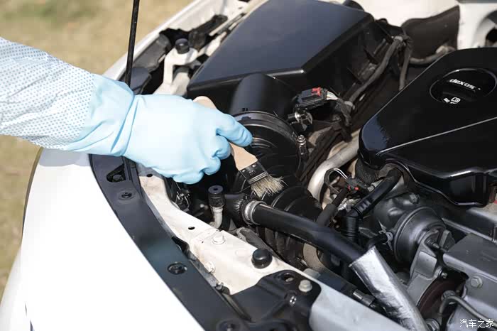

将清洁泡馍喷洒到需要清洗的部位,静止5-10分钟后开始用刷子清理,前舱盖接缝处容易藏污纳垢,这部分是清理的重点。操作时戴好手套,做好保护。
再用干毛巾将刷的部位擦拭干净,遇到一些难以清理的污迹,可用喷壶加入清水冲洗。

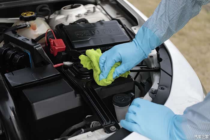

用干净的毛巾擦拭干净,注意不要过于用力,可轻轻来回擦拭。

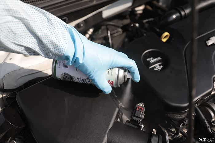

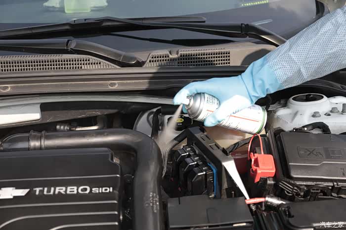

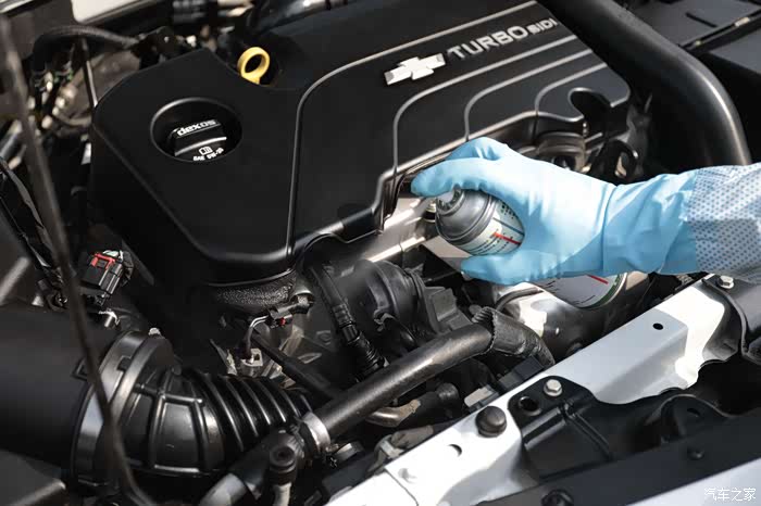

清理完污渍后,开始为线束喷洒保护剂,注意避开涡轮。线束保护剂可以防止线束老化过快,也算是增添一份保障。

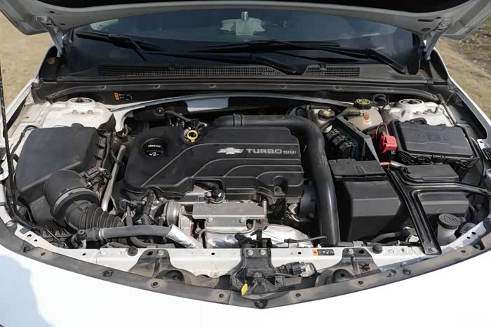

看一下忙了1个钟头的效果,虽然累,但看着干净整洁的机舱,心里还是很开心的,动手能力强的同学可以尝试起来!
看起来是不是和刚出厂一样新
