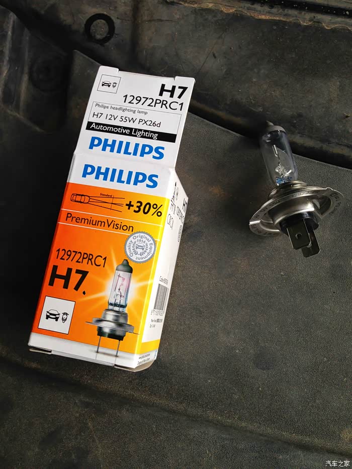

用料、工具:
1、飞利浦H7灯泡波兰产17元一支(这个灯泡有德国、波兰、韩国、中国四个产地,欧洲的比亚洲的贵2元,原车配的就是德国产的)。

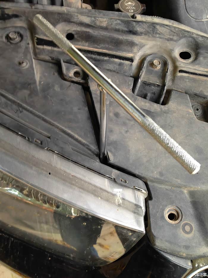

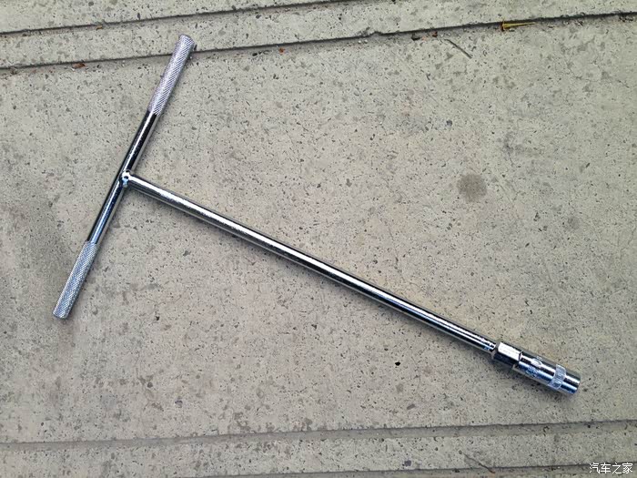

2、十字螺丝刀,10号套筒扳手(这个套筒很多人不知道大小,现在郑重声明,10号就是10MM的套筒,固定大灯就三个六角螺丝,有两个露在外面,一个藏在里面的要用到这个套筒,看外面的两个就知道是10号了)。
步骤:

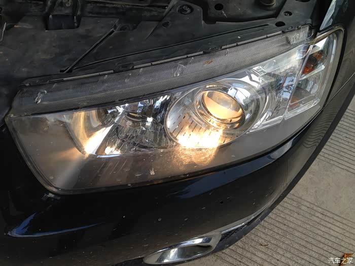

1、拆大灯本来没什么好说的,是男人再没这点动手能力就扯淡了。
提示两点:

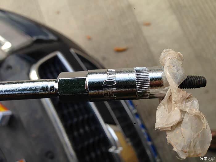

(1)上面的塑料盖板不用全拆掉,掀起一侧,套筒能下去就行了。
(2)在拆螺丝前,把套筒里附上几层塑料袋,效果如下图,比磁性套筒连的紧多了,往回装螺丝同理,看不懂的就不要开车了:)

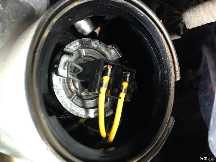

2、打开防尘罩,打开卡子,换上灯泡,不多解释。

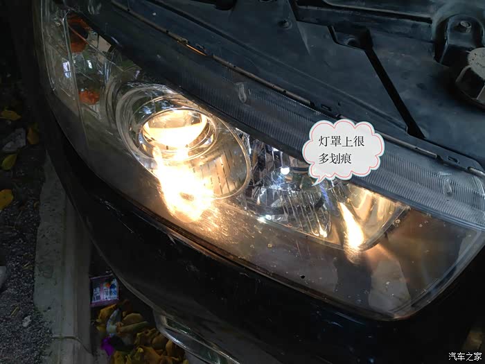

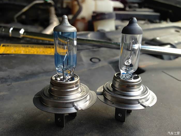

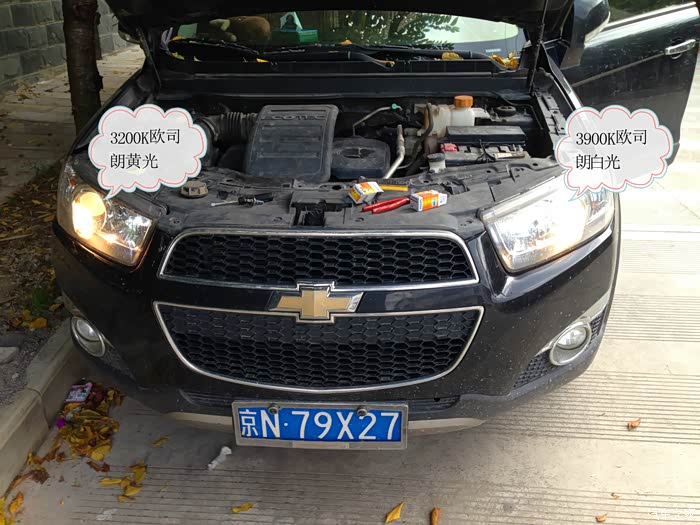

3、两种灯泡对比
(1)近百元的欧司朗3900K白光
(2)不到20元的原车飞利浦3200K黄光(灯罩上的划痕继续看我的精彩游记吧)
(3)正面对比,在逆光拍照的情况下,表现了黄光比白光穿透力更强,更安全的特点。

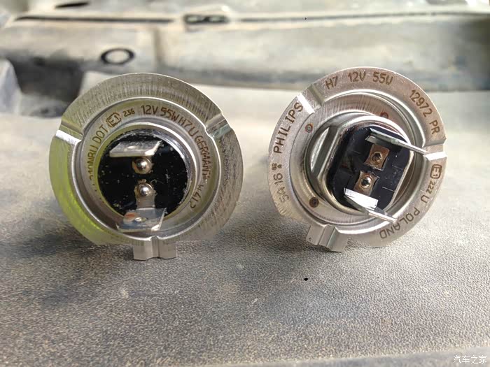

断了灯丝的欧司朗和新飞利浦细节对比。欧司朗比飞利浦灯泡又粗又厚,还有点蓝,除了这个,看不出其他明显区别。

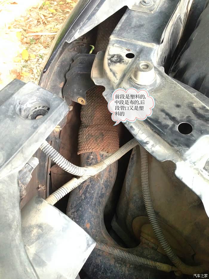

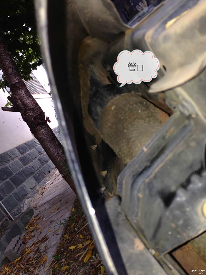

接下来是关于涉水深度的提示,我不讲厘米,我只讲方便判断的标准。拆下右大灯能看到叶子板旁边的进气管,沿着叶子板向后盘。进气管中段我用手捏了,是软的,是一种布。因此如果是缓慢涉水,或者说泡在水里,水位在大灯高度或者说淹没了整个轮子,水就会慢慢浸入这段软管。但如果是短时间快速冲水,水位不要超过轮眉,因为轮眉左右的水位冲过去,水就能冲上机器盖了,长时间的话肯定会从软管渗入。我的车曾多次涉深水,还好每次都不太长,有几次空滤都湿了,几乎就要进入无氧状态快把车憋灭了,但侥幸都出来了。(游记的精彩部分还没开始,尤其是关于豁车的部分)。
进气管口朝向后方,虽然管口是塑料的,但如果想加长加高,必须连前面那段布管一起换掉。
