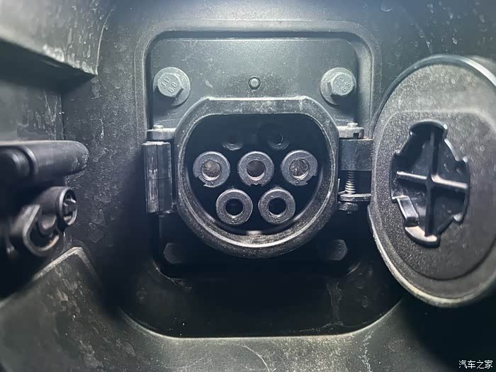

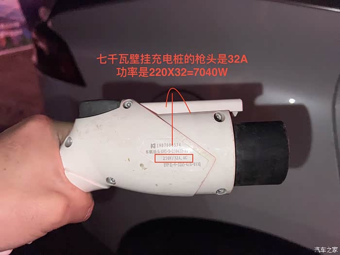

首先,唐DM-i是同时支持直流和交流两种方式充电的,一般直流称为快充,交流称为慢充,但是这里的快慢是相对的,不是绝对的。直流快充最大功率为25千瓦(也就是每小时可以充电25度),向下兼容(比如12千瓦的直流充电桩可以给唐DM-i充电,但是最大功率就只能达到12千瓦)。交流慢充最大功率为七千瓦,向下兼容。

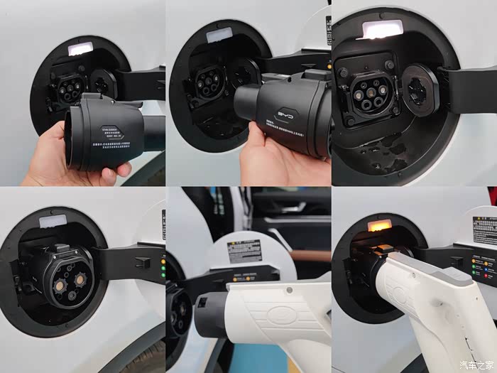

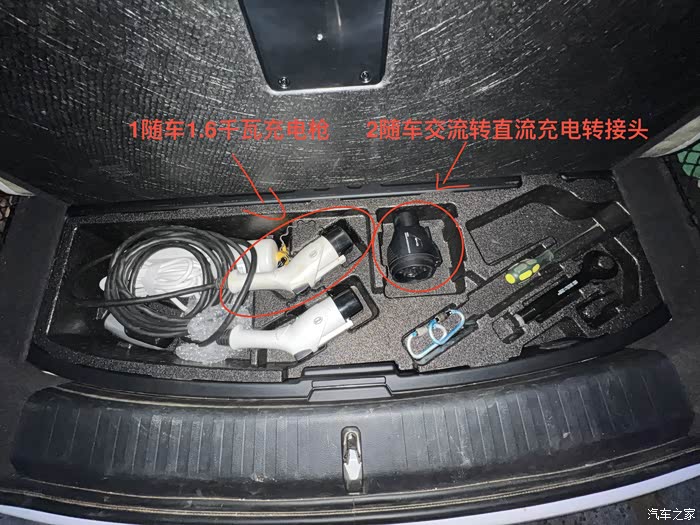

唐DM-i随车送的充电设备有1.6千瓦便携式充电枪,3.3千瓦或7千瓦壁挂充电桩(车型配置不同壁挂充电桩也不同)和25千瓦交流转直接快充转接头。

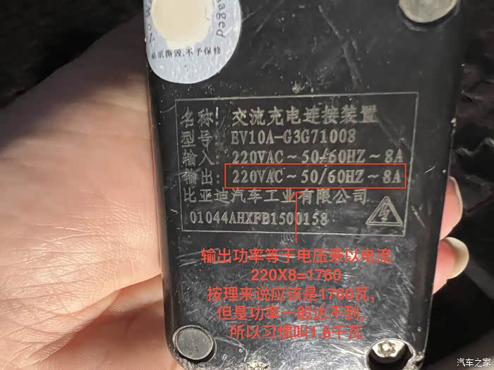

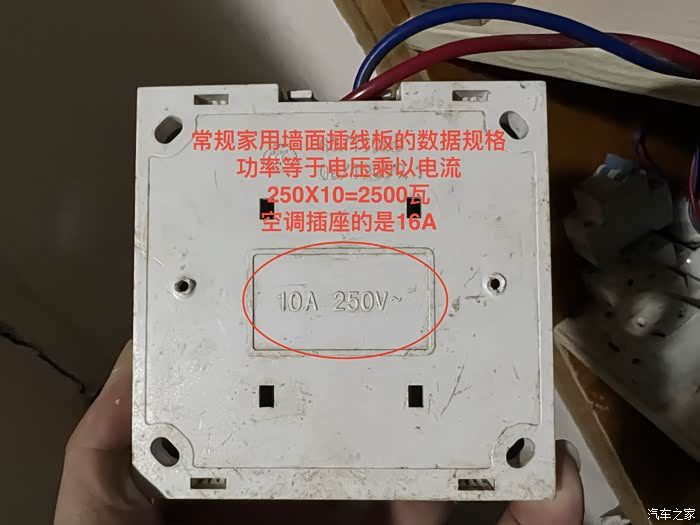

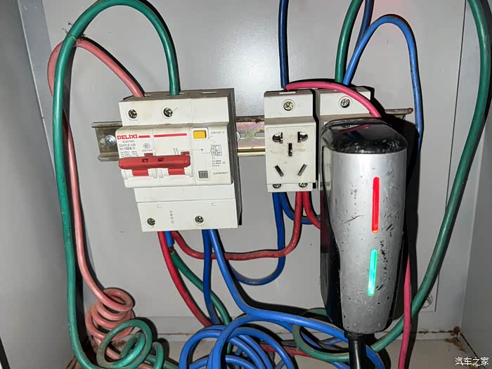

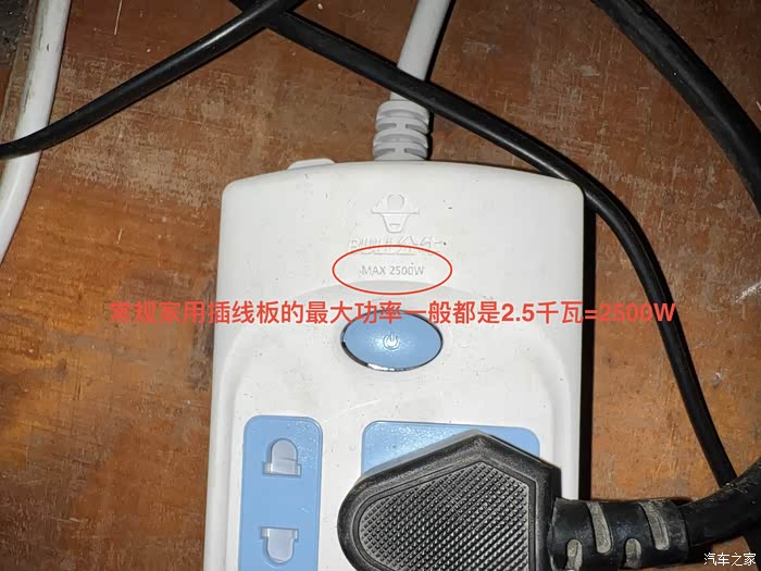

1.6千瓦便携充电枪这个可以像手机充电器一样插在家里的插线板上充电,因为一般家用插线板都是2500瓦的,但是这个充电枪的最大功率只是1600瓦,还没有一个电磁炉大。但是因为这种充电是持续长时间的,一般都是10个小时以上,所以一定要采用正规国标的插线板和2.5平方的铜芯线,否则容易造成线路过热导致火灾的情况。

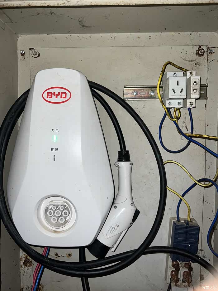

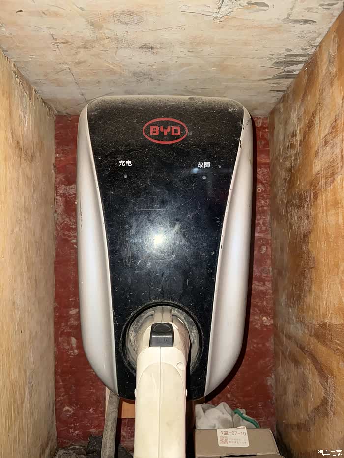

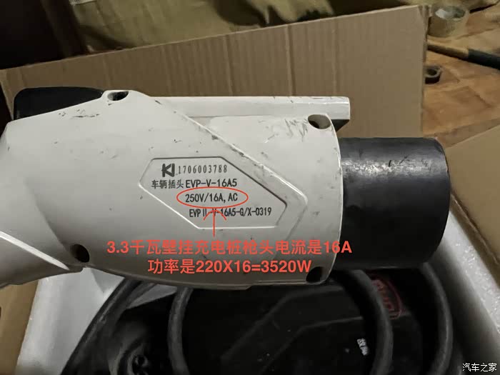

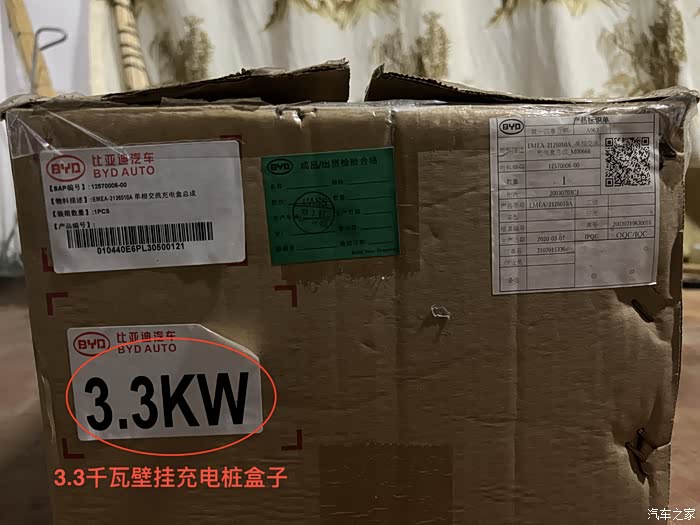

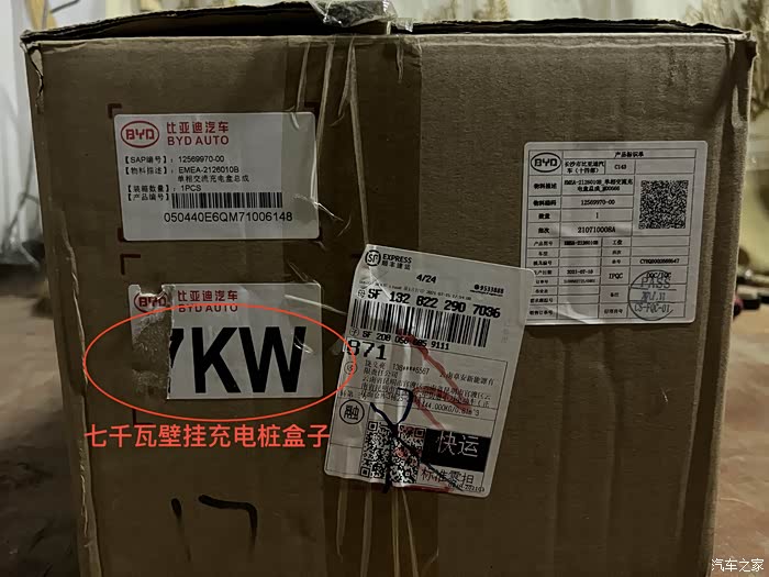

3.3千瓦或7千瓦壁挂充电桩以前是随车直接送,回家以后自己安装或者找专业的电工师傅安装,现在都是买车以后在比亚迪汽车app或者小程序上申请,然后有专业的师傅上门免费安装(虽然是免费,但是如果线材或者上门距离过远的话会加收一定服务费,但是都有标准,这个不用担心)。

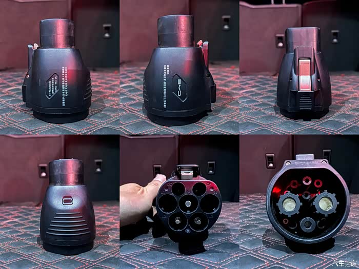

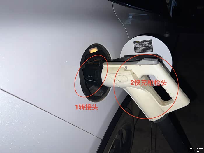

25千瓦交流转直接快充转接头一般都是在商用充电站使用的,当然如果你跟我一样自己安装了直流充电桩也可以使用。

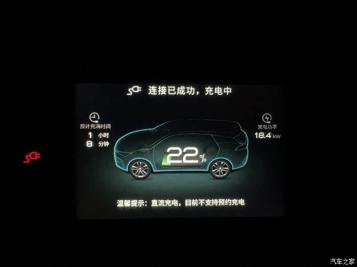

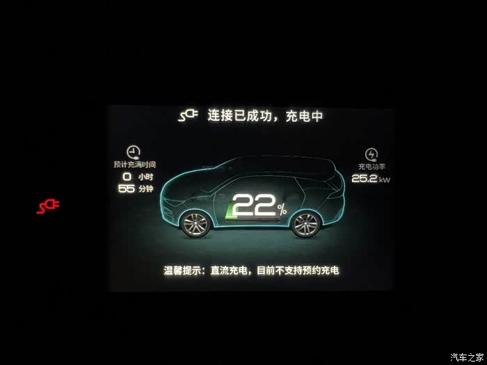

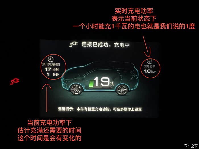

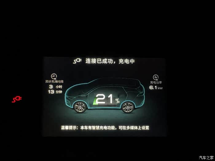

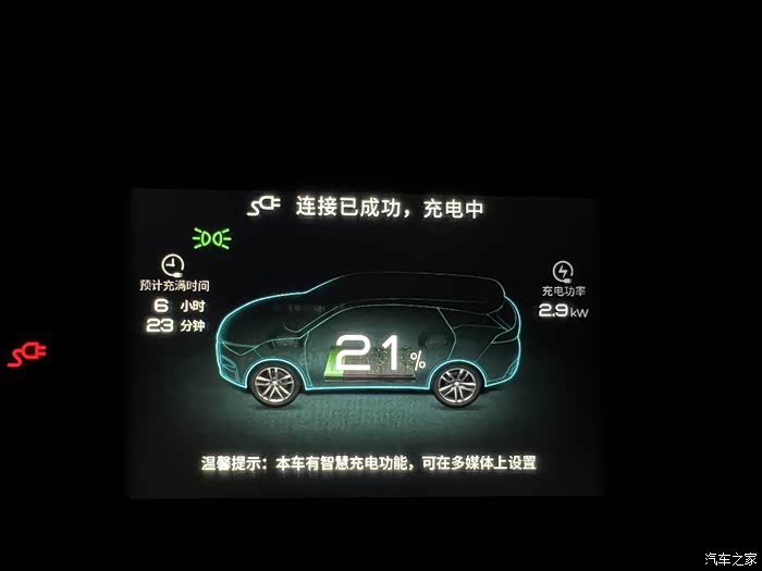

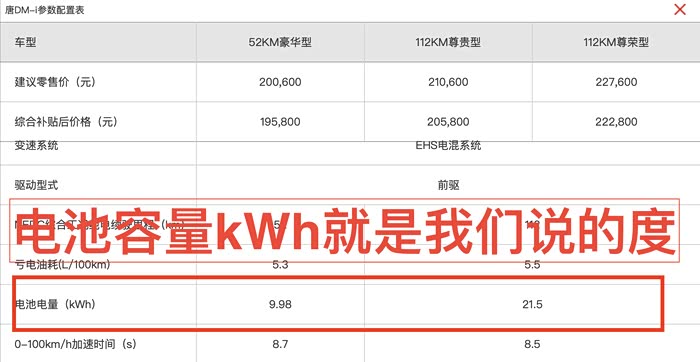

接下来跟大家说一下充电功率和充电时间的问题。充电功率就是每个小时冲进去车里的电量,比如唐DM-i的最大充电功率是25千瓦,那就是说每个小时可以给车子冲进去25度电,我的中配电池容量是21.5kWh(也就是21.5度),那么从完全没电到充满需要的时间就是(21.5?25≈0.86X60等于51.6)52分钟,在实际使用中因为我们一般不会把车子电量完全用完,还有就是根据电压室外温度等等的不稳定因素,充电时间跟理论时间会有偏差。唐DM-i充电的时候仪表盘会给出当前充电功率和预计需要的时间,从我这几年使用来看,给出的这个预估时间还是比较接近实际充电时间的,所以可以参考。

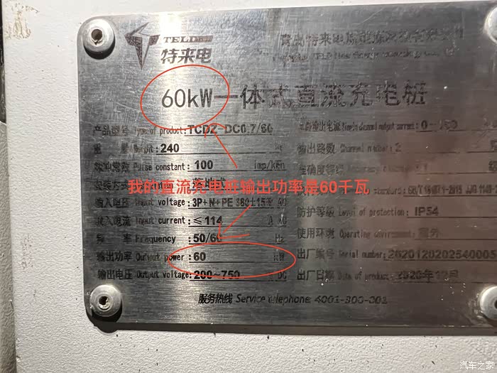

不论是直流还是交流充电,充电功率都是可以向下或者向上兼容的。其中真实的充电功率取决于车辆或者充电桩的极限值,比如我的车最大支持交流七千瓦充电,如果我用1.6千瓦的充电枪充电,那么最大充电功率就是1.6千瓦,如果我用30千瓦的交流充电枪充电,那么最大功率也只能到七千瓦。而车子直流充电最大支持25千瓦,如果我用12千瓦的直流桩充电,那么最大功率只会达到12千瓦,如果我用大于25千瓦的直流充电桩充电(比如60千瓦,120千瓦,240千瓦),那么最大功率就是25千瓦。

1.6千瓦的充电器主要是为了应急和方便,所以不接地也能使用,但是不建议大家长时间这样不接地使用,更不建议大家使用所谓的接地宝(因为这个东西就是类似骗子一样,主要是通过假象告诉车子已经接地了,实际没接地,所以接地宝没有安全防护作用),对于长期使用飞线固定充电的,强烈建议在插线板一端接地来解决问题。
对于壁挂充电桩,一定要请专业师傅安装,如果是自己买二手自己安装,一定正确接地(不过不接地好像也用不了)。
对于交流转直流转接头一般都是在公共商用充电站使用,那些都是有标准接地的,放心使用就行。

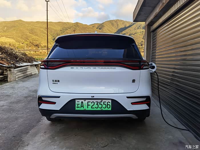

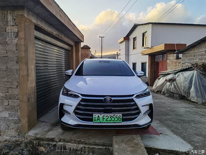

唐DM-i在农村家里充电

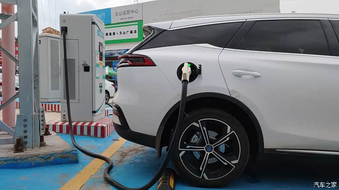

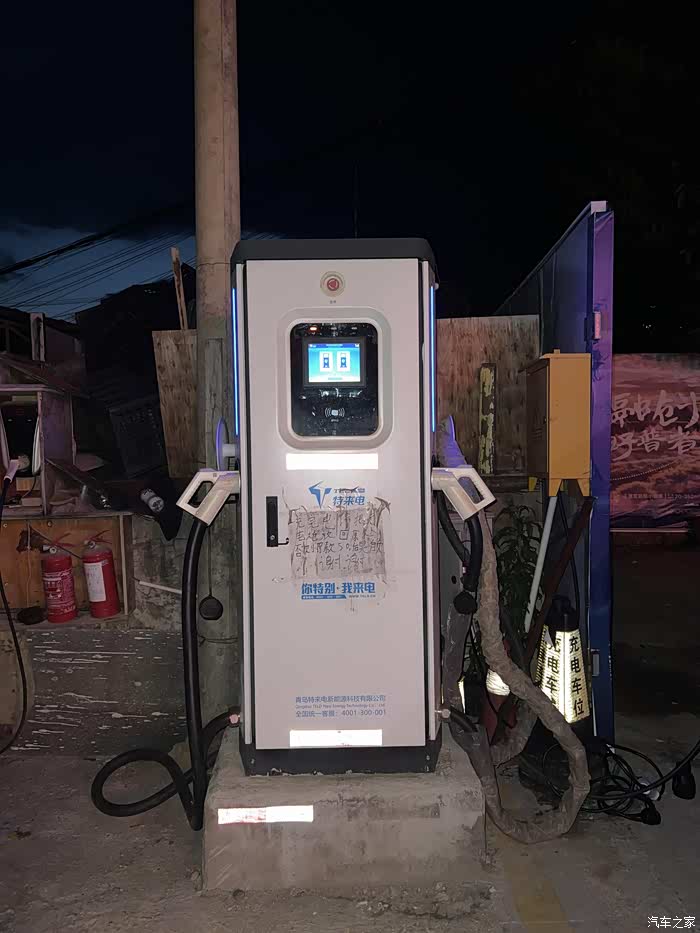

唐DM-i在商用充电站充电

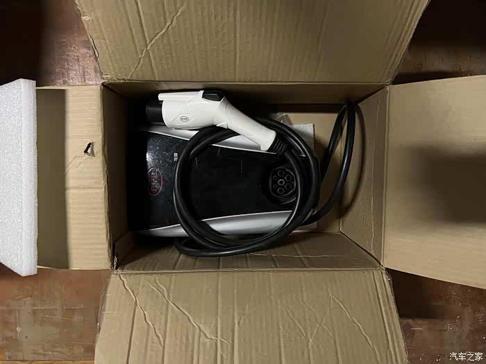

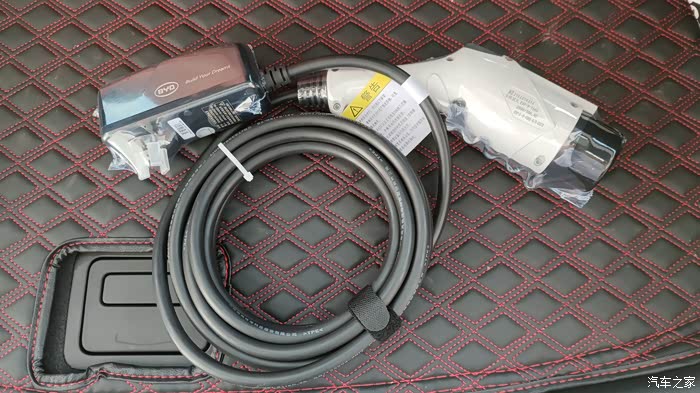

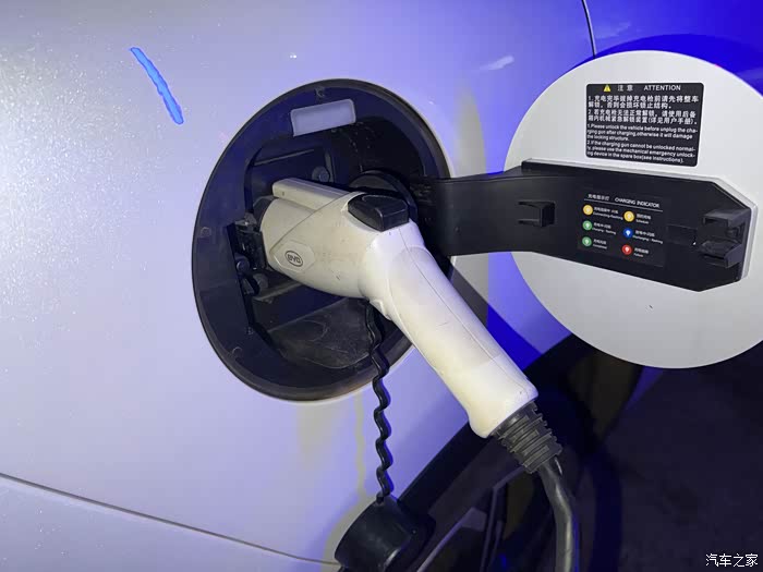

交流充电枪插上的样子
交流充电枪另一端直接插在家用插线板上就行

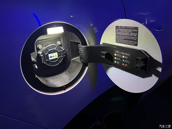

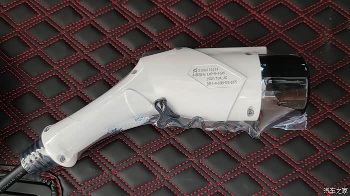

交流转直流充电转接头

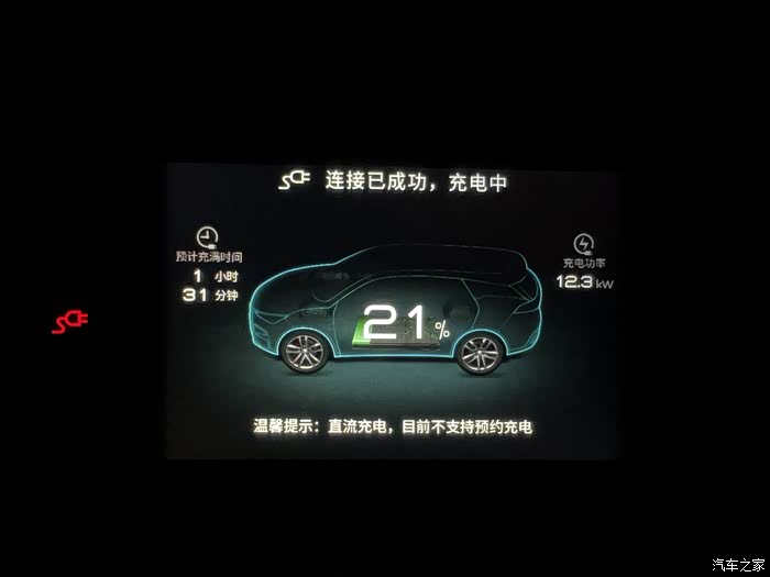

唐DM-i使用直流充电的时候,需要先插上转接头,然后再插上充电枪
我自己安装的直流充电桩
