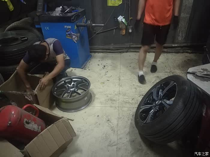

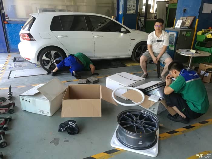

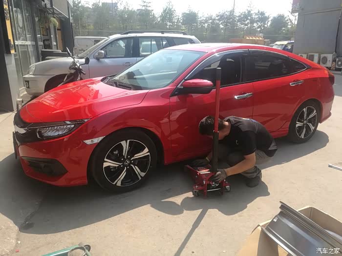

拆卸施工
路边店搞定
新欢扛着旧爱

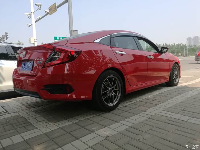

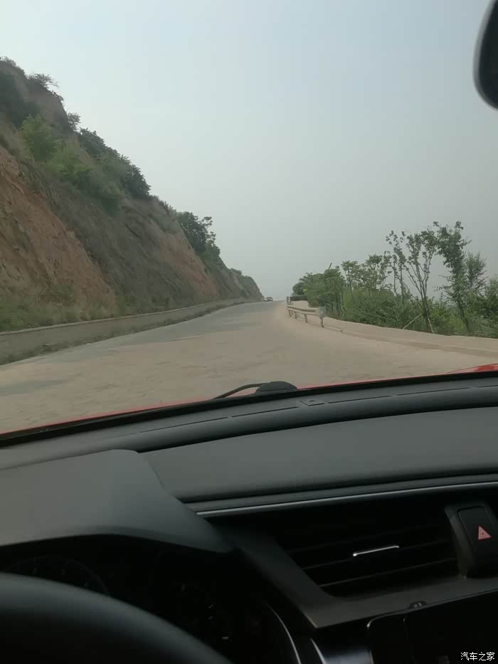

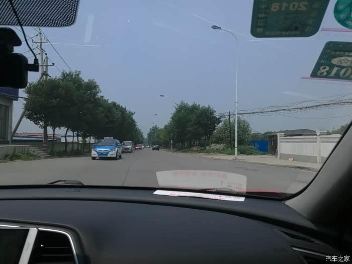

省道接缝较多,路况一般,小振动过滤效果提升显著

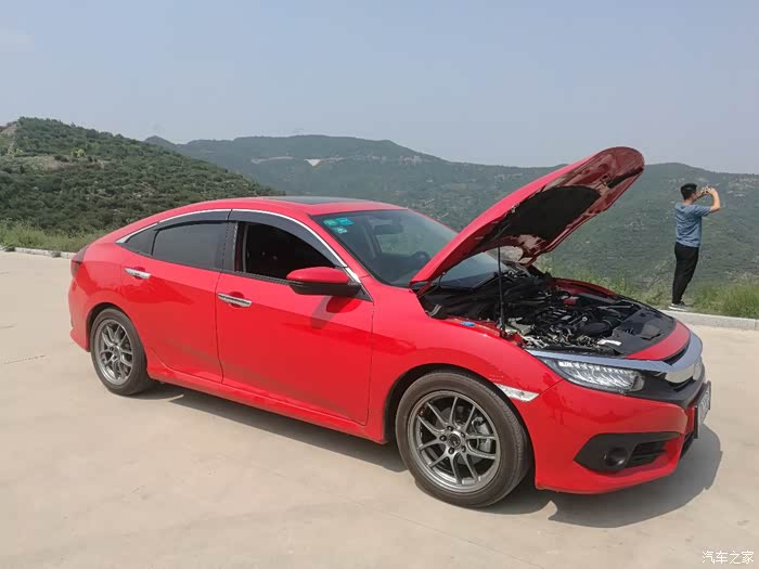

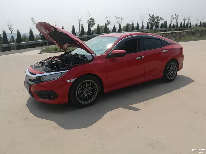

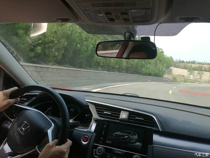

新鞋跑山,爽快

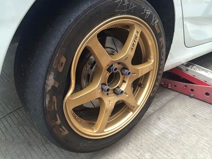

拉力用铸造轮毂,保证强度

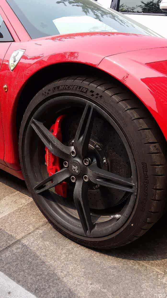

F1用锻造轮毂,保证轻量化和散热性

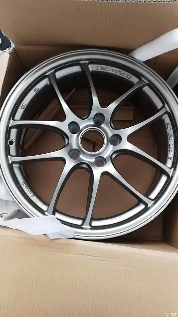

旋压轮毂类似于擀饺子皮,将铸造好的毛坯放在“铁轨”上,加热后再由“火车轮”碾压,将内部的杂质排除,将金属分子重新排列紧密,由于是点接触压合,所以单位面积的压强也会很高,技术难度上及设备要求上没有高端锻造轮毂那么高,所以在保证性价比的情况下还能做到从性能上不逊于低端锻造(1万左右一套)。

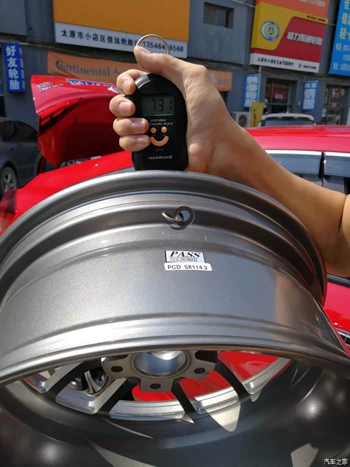

思域那套的尺寸是17*7.5,装车的当天实测得重量实在让我大吃一惊——7.3KG,而且4只均为这个重量。而原车17寸轮毂是多重呢??12.1KG。各位看官你没有看错,是12.1公斤,那么这样算来单只轮毂本身就可以减重9.6斤!整车簧下质量减轻38.4斤,将近40斤的重量。现场我看到这个数据的时候就默默告诉自己,这笔投资值了,效果应该是不错的。簧下一斤簧上10斤的梗我就不多说了。

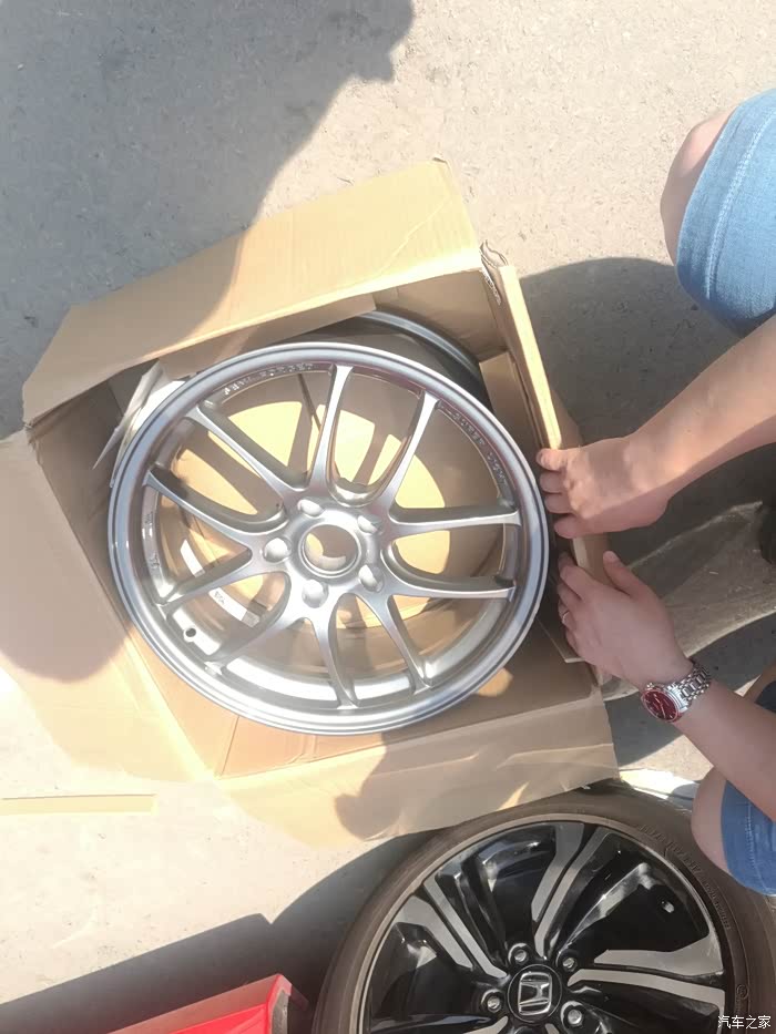

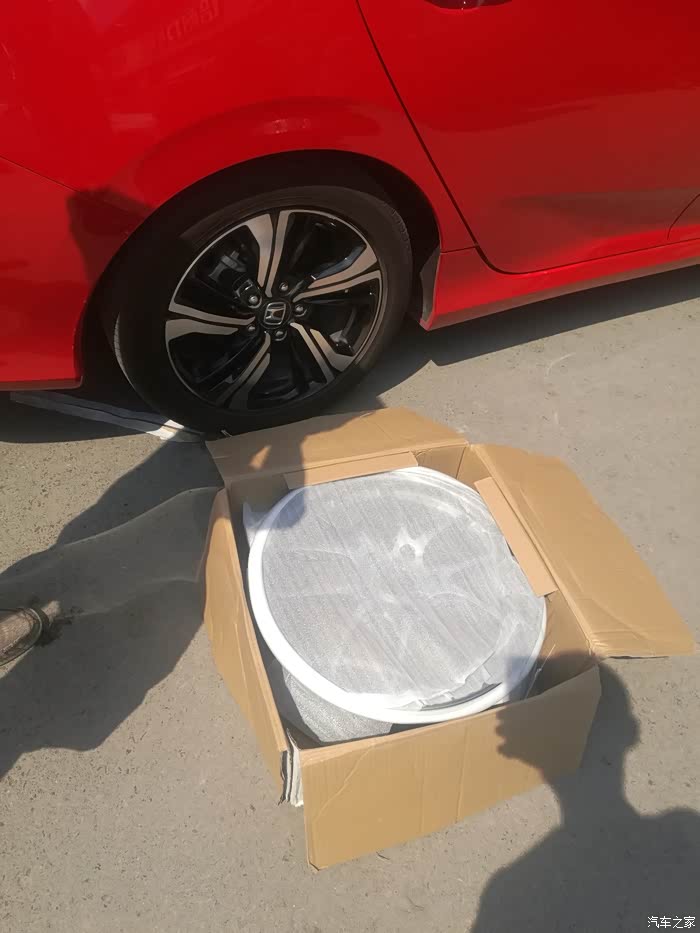

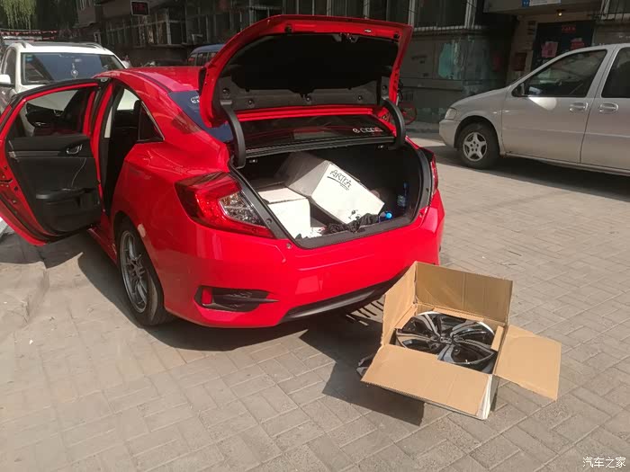

开箱验货

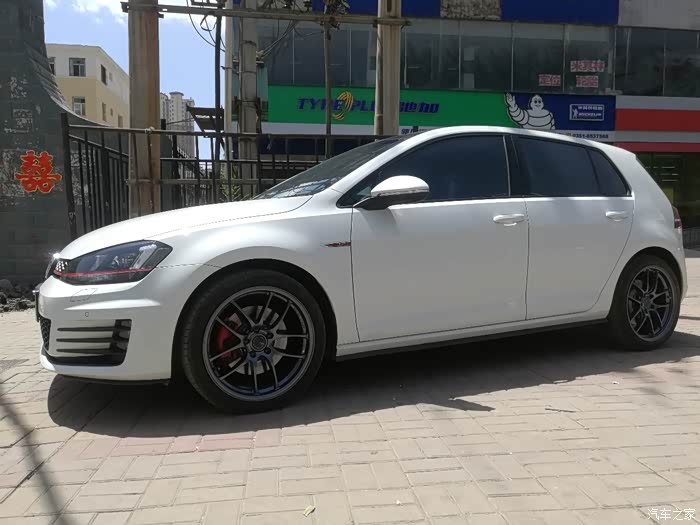

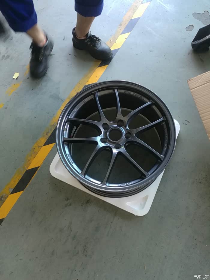

枪灰色,将要上身GTI
实则单只7.3KG

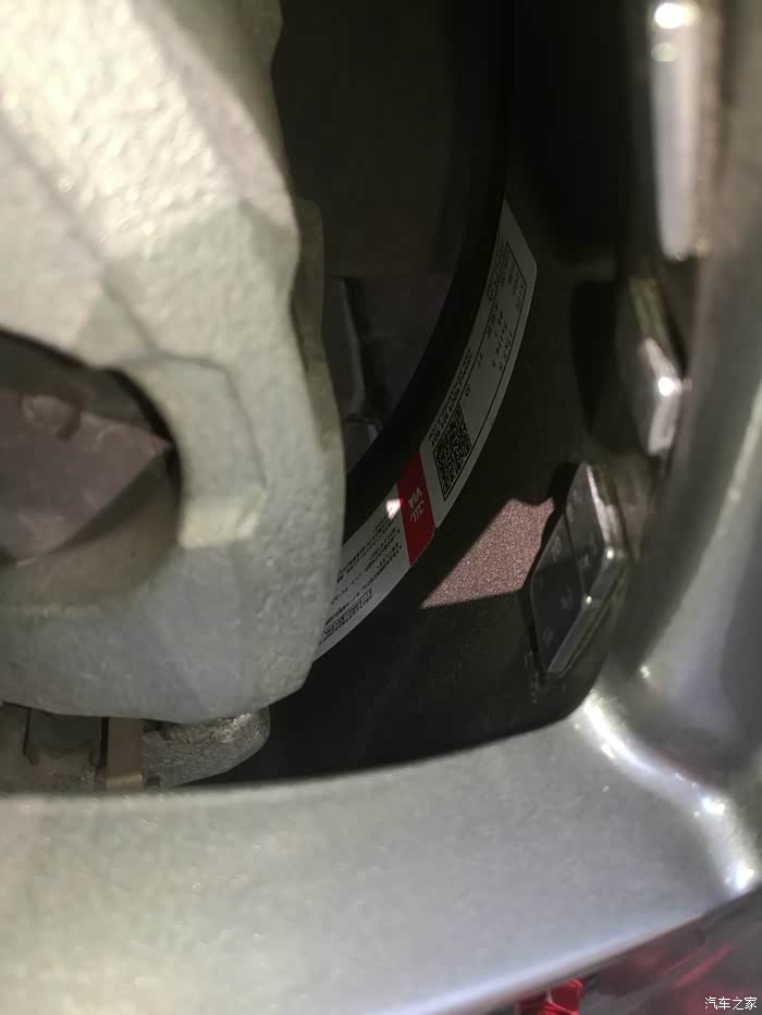

外观没什么好说的,每人个人的审美不一样,轮辋内部有一张贴纸,写满日文,从零星几个汉字可以看出是使用日本的加工机器和日本的质检要求的意思。喷漆非常细腻均匀,内侧也没有金属毛刺,做工和细节把控方面表示满意。
安装的时候我要求工人先不要装胎,只对四只轮毂做单独的动平衡,结果是4只均一次通过无需平衡,这让我很欣慰。

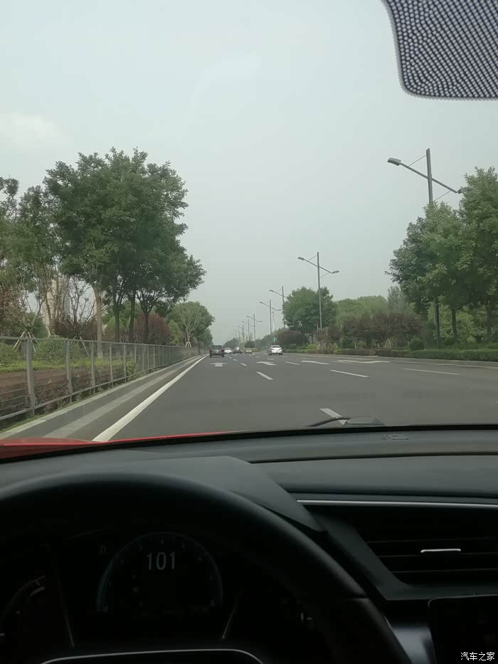

先说结论:初段加速我没有体会到任何区别,中段对比之前会很轻盈,后段区别非常明显。太原的朋友们应该知道一个地方——长风桥西,气温30度,胎压2.4,轻微上坡,基准速度50的情况下,地板油居然挠胎了,万万没想到。当在环路行驶的时候,从60到80 这个阶段的加速反应明显要比之前轻快,超车可以更加干脆利落的完成,高速公路上,基准速度越高,在加速能力对比之前的变化幅度越大。思域本身动力数据是很好的,绝对的输出能力也是同级别最强的,但是动力响应的速度却是一大硬伤,但是更换轮毂后这种情况有明显的改观,后段加速的响应速度比之前至少缩短了一半。

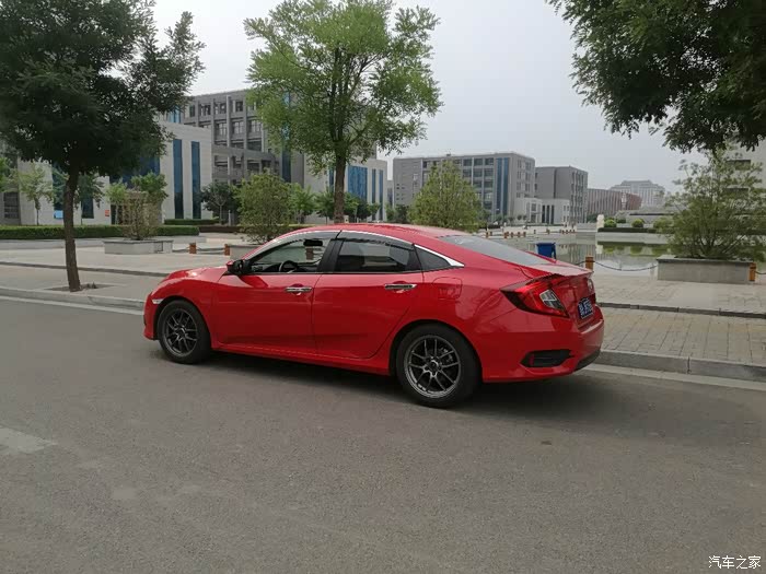

上车效果
ET值略微减小,整体更加外凸

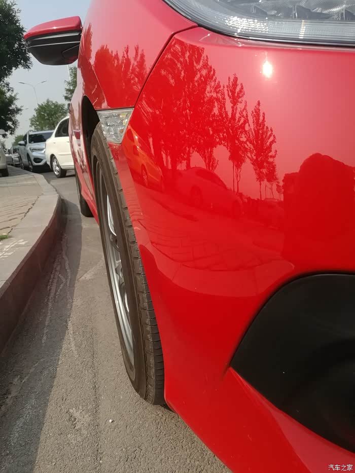

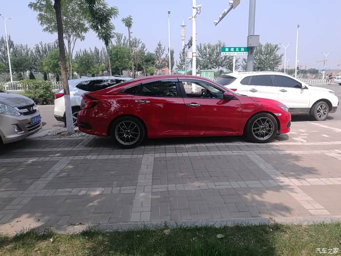

前轮基本齐平于翼子板
跑山后怠速散热,辛苦了
这个颜色更加适合白色车身,有发蓝色的金属光泽

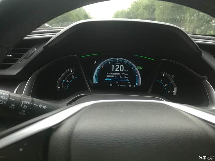

实测百公里综合油耗会下降0.7左右

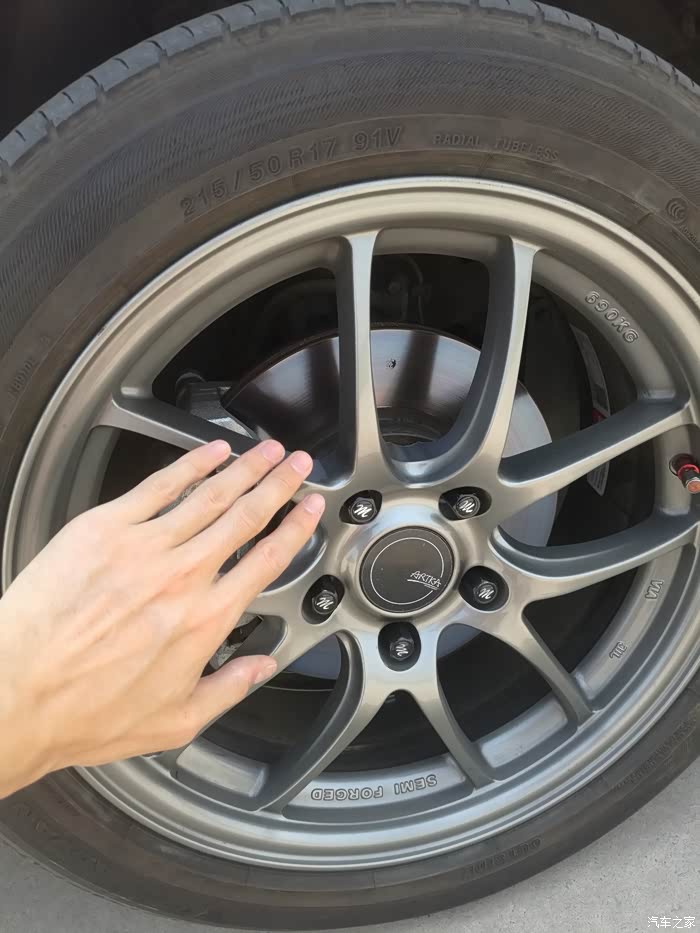

散热:很多人可能对此颇为疑惑。散热??这个跟轮毂有什么关系?轮毂需要散热?其实轮毂是刹车和轮胎散热必不可少的工具,因为整个轮毂的中心部分——法兰就和刹车片基座直接用螺栓连接,而且连接面积可观,刹车系统的热量自然会大量倒到轮毂上,不仅仅是激烈驾驶,即便是非常日常性的驾驶轮毂也会集聚热量,不信各位看官可以自己摸摸看,而刹车系统散热的重要性不言而喻,那么新的旋压轮毂为什么会比原装轮毂散热能力更强呢?因为前文中说过旋压工艺的加入会使轮毂材料的密度更高,保证同等强度的情况下厚度更薄,这个散热片厚度越薄可不是储存的热量就越少嘛,传导也更快,同样是物理定律。

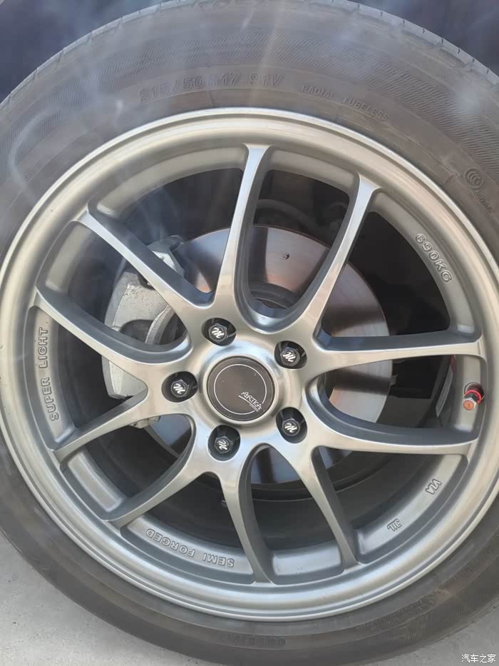

长距离刹车后,思域刹车盘温度过高,开始冒烟
10分钟左右轮毂温度降到可以触摸的程度,原装轮毂20分钟左右才可达到相似温度

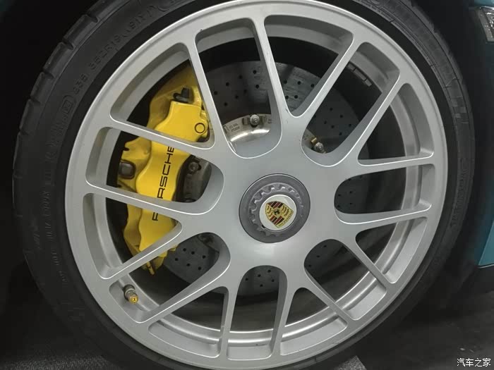

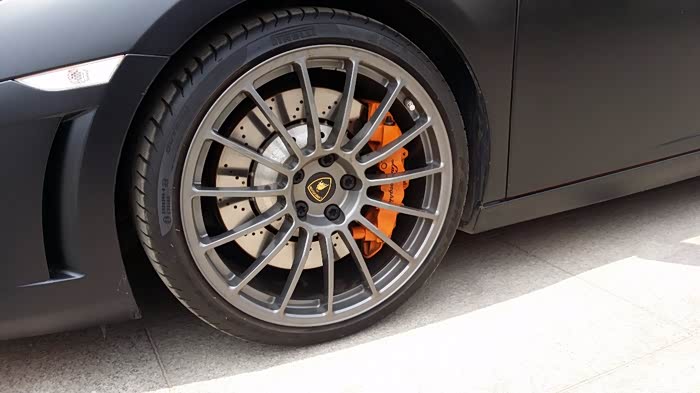

跑车都很注重轮毂的散热能力,家用车也不能忽视

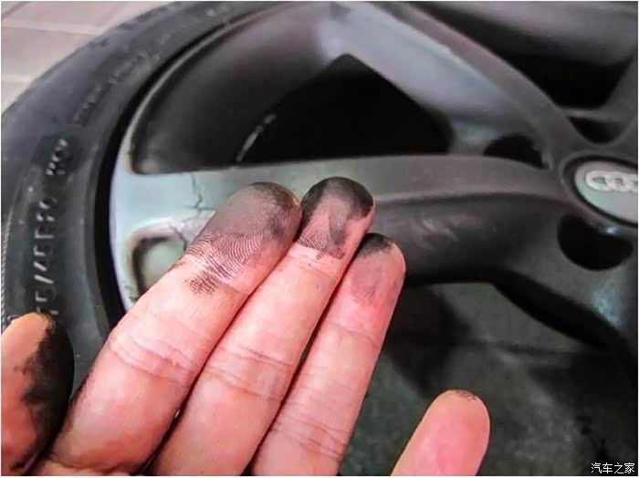

老司机们都特别痛恨一个东西——刹车粉末,这种金属粉末有很强的附着性和腐蚀性,如果粉末长期落在轮毂上不予处理,那么很容易让轮毂换一个很恶心的颜色,这一点上,新轮毂的漆面质量给个好评,漆面很光滑厚实,粉末用手指轻轻一擦就可以抹去,而原装轮毂不知为何吸附性却更强。

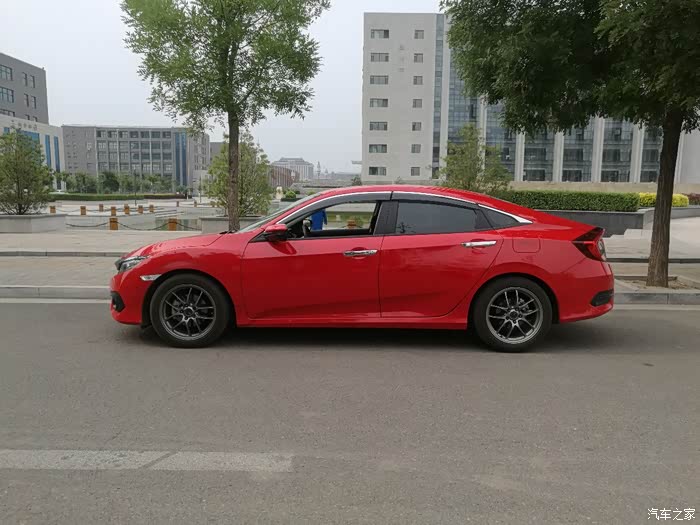

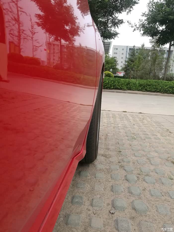

后轮更加饱满
恶心的刹车粉末
