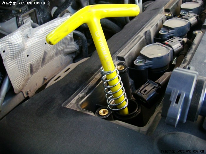

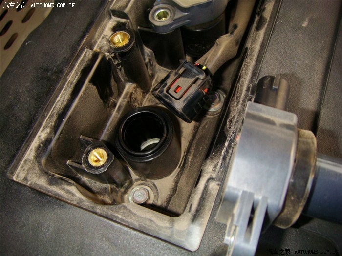

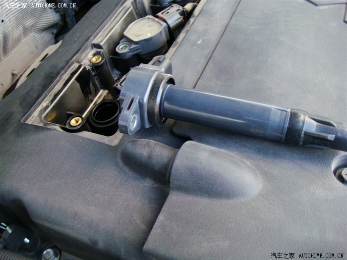

周六没拆下来火花塞,周日拆下来了。我的手还怪了彩,但是值得的。油门不再闷闷的踩了好多好不动,基本像出厂的时候似的一踩就有了。(之前还清洗了节气门和油路,燃烧室换过红线mt85齿轮油和会尼尔的防冻液)另外,没有完全恢复出厂状态的原因我感觉是机油的问题。现在使用的是黑嘉的0w30. 粘度是12.2.。。打算过2000-3000公里去换红线的0w30. 高钼含量。 粘度是10.9。 下面上简介。
