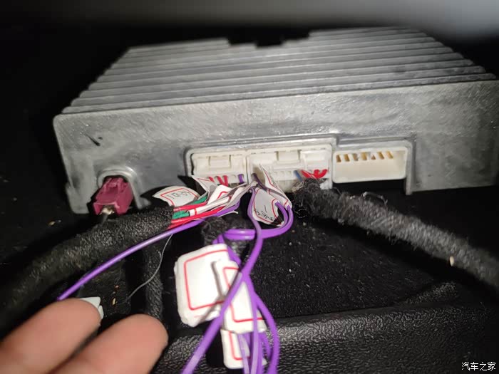

整个改造过程最耽误时间的就是配中间转接线。单独功放的音频输入,电源线,输出和原车喇叭的转接线,中间买插头,定做线耽误了很久,还把车机的usb模块弄坏了,好在不是大问题,有WIFI也够用了。
功放放到了后排座椅下面
功放输出插头到喇叭的线序,自己找资料查的贴标签标记一下

关于加装低音炮的问题,没有单独配有源的是因为没找到电源线从发动机舱进驾驶室合适的位置,所以就收了个无源的,50w的模块,功放也带的动,才1百大洋,超薄放座椅下也方便。
功放输出的插头和原车喇叭的插头对比,需要转接
