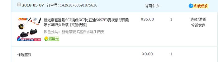

35块钱,送工具,拍下

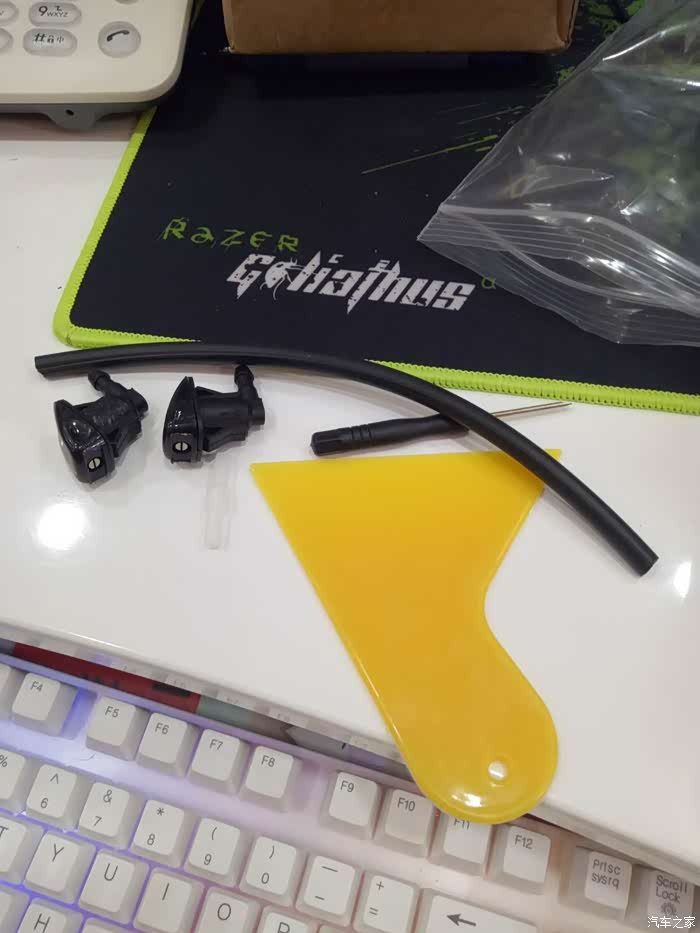

货到了,看喷嘴和我们的不一样,黑管和那具转接管用不上,留着以后看有啥用。

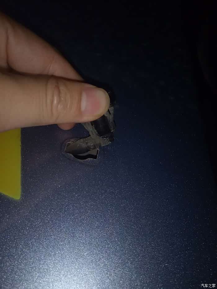

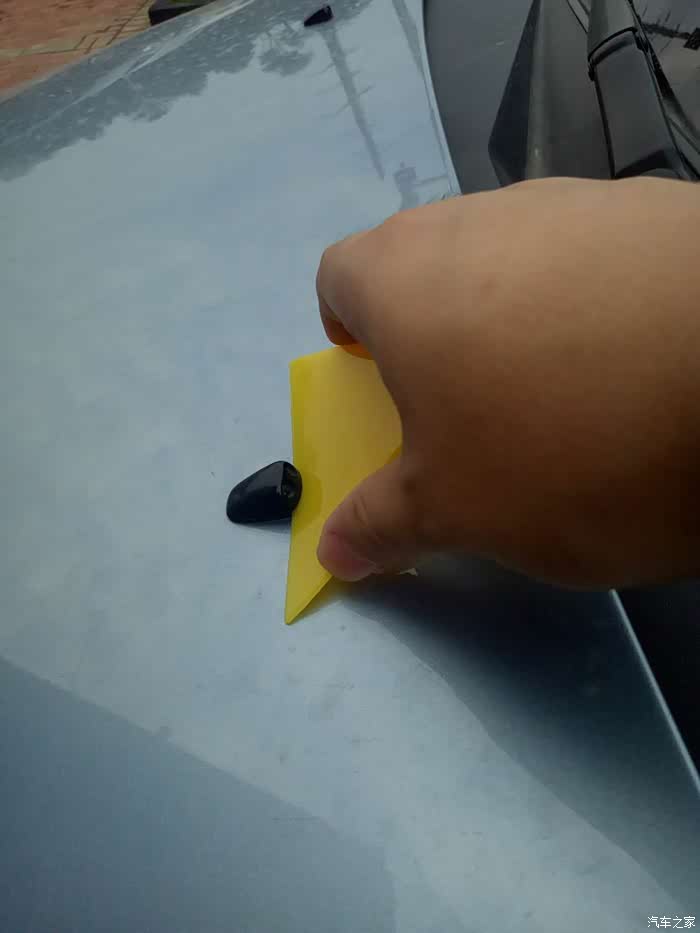

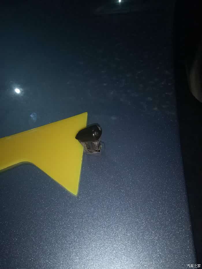

开撬,当初我也怕这个小铲会不会弄坏漆,不过小铲前端是软的,不会伤漆,先撬喷头一侧

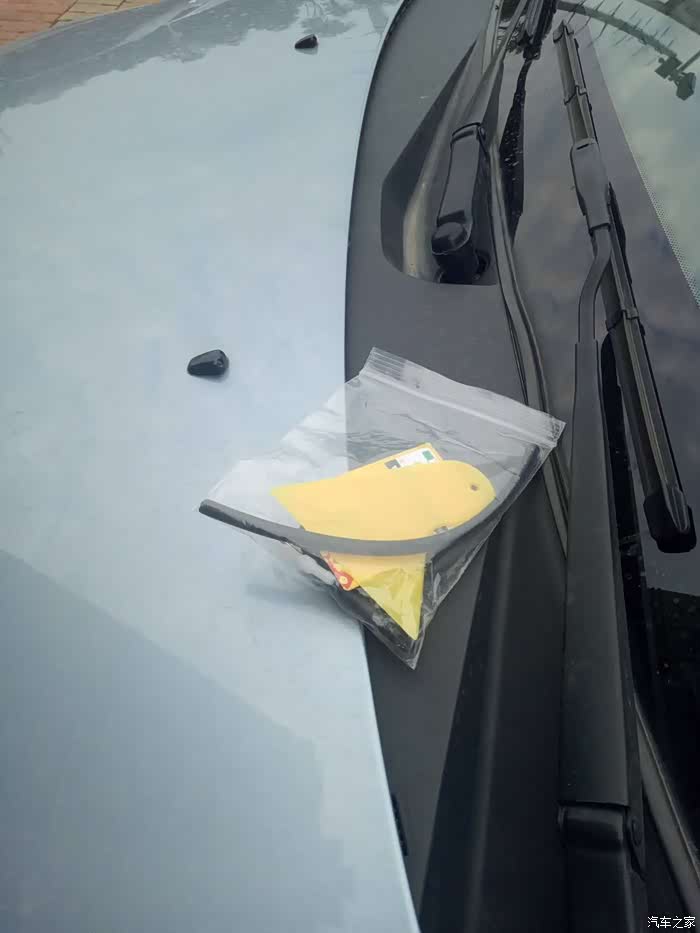

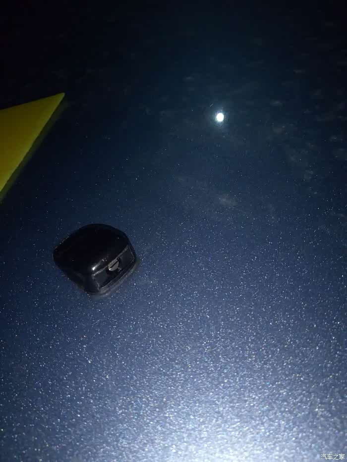

原谅光线变暗啊,刚才外面下雨了,只好开车地下停车场里继续操作了,撬的时候不要把一头全撬起来,不然拿不出来,我就试了半天拿不出来,应该把一头(屁股或喷头)撬起来一点点,松掉就行,然后把另一头撬起一点,这样就能很轻松拿出来了

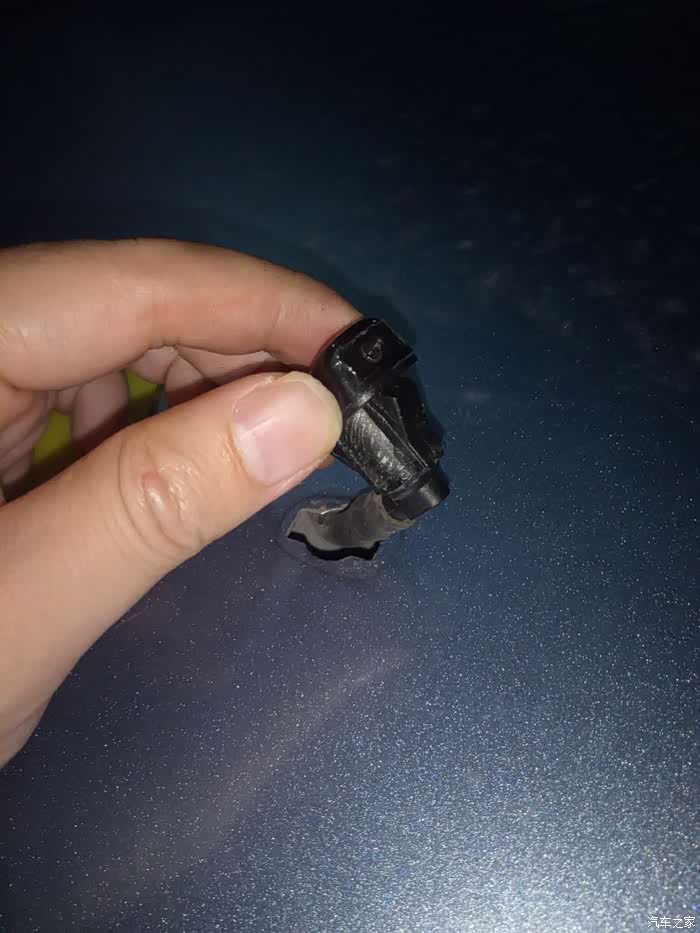

尽量扯出来一点,这样方便拿住管子,不然万一管子一缩进去就不好了。
拔下原喷头,换上新的,记得把管子要怼紧,防止漏水

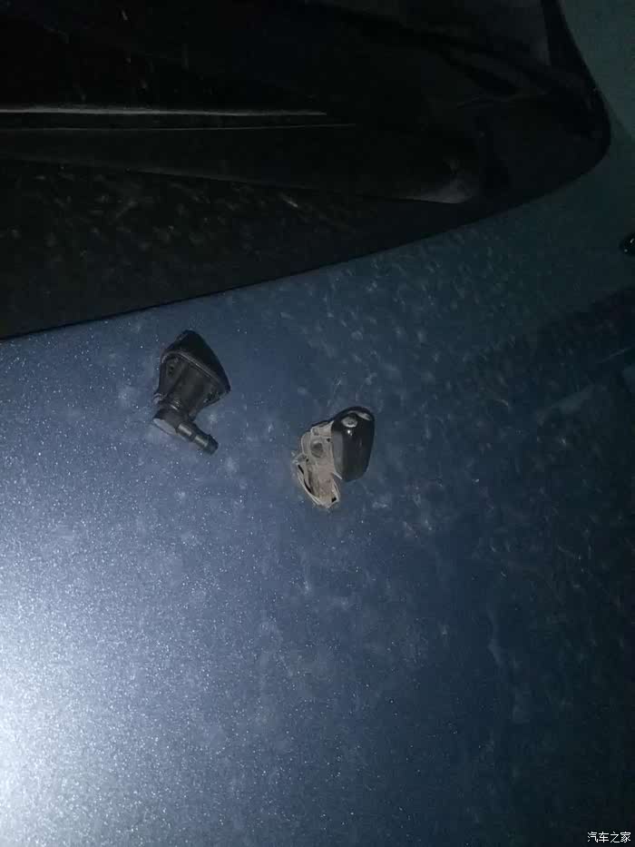

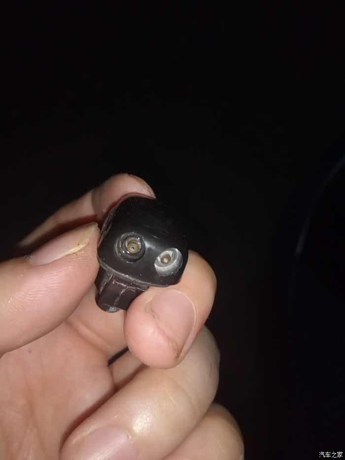

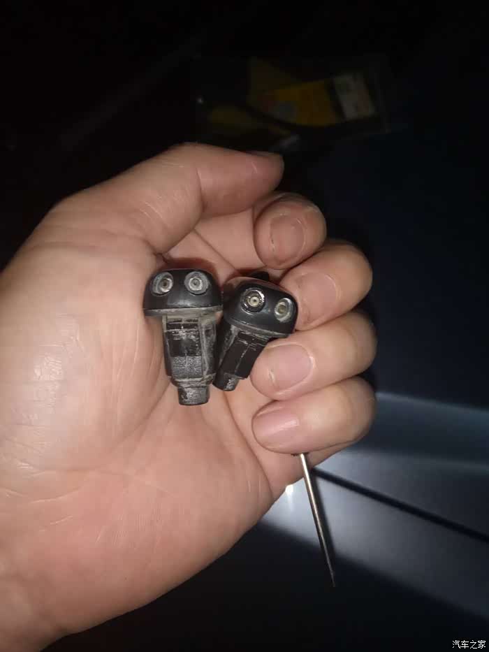

换完一个,这是原喷头

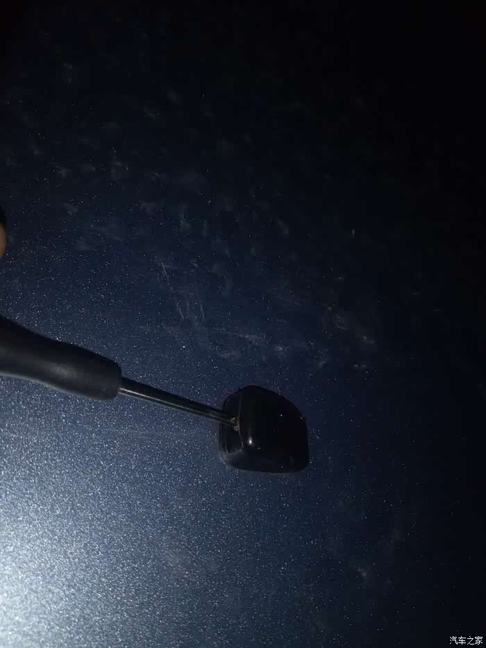

安好后,喷水试下角度,如果不满意就用这个附带的小螺丝刀调一下就行了,360度都能调,但记得别太用力,很容易调过头。,
