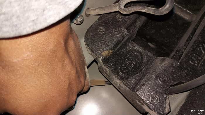

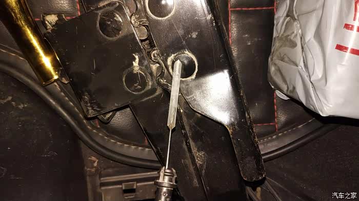

打开尾门把第三排座椅右边的小盖子打开,那个放千斤顶的位置,将千斤顶取出就能看见油箱锁电机的拉线连着加油口侧面。用力拽拉线,别担心拽断。将插销从孔中拽出来,可以看见黑色插销已经断掉一小节,使得插销无法插入油箱外盖锁止孔中。将插销根部做个记号(方便笔芯定位)。

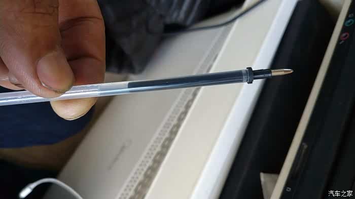

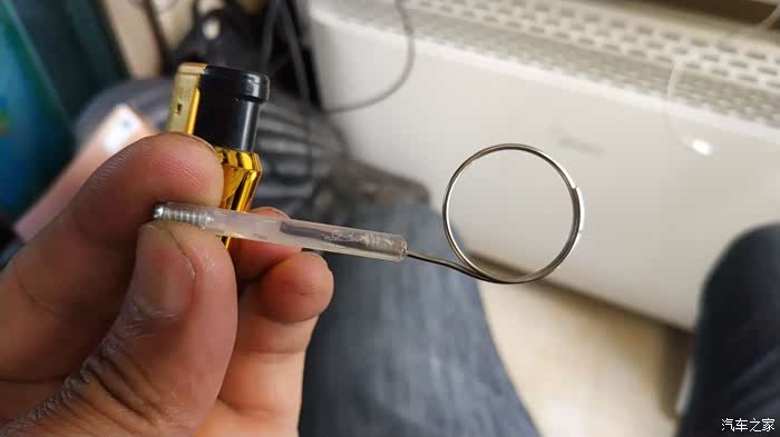

找一支中性圆珠笔芯,从尾部切下40mm,用3mm左右的玩具螺丝将两头攻丝增加摩擦力,用热熔胶枪将笔芯灌满,把平的那头用顶在纸上把螺丝上在另外一头,保持一定压力防止冷缩造成强度不够,找一个废弃的钥匙扣圈,掰直一段400mm左右,用打火机烧红一头穿入笔芯15mm左右,等冷却后做试拉实验,保守估计拉力应该10公斤左右,完全超过锁芯插销动作所需的拉力值,笔芯灌入热熔胶后强度得到明显增强,而且由于笔芯材质不容易折断比原车的插销更抗断。

用尖嘴钳将黑色插销破坏掉漏出里面的钢丝,插销材质嘎嘣脆,感觉不适合用在这个位置,外力稍大就有断裂可能。将钢丝头部用打火机烧红插入笔芯15mm,冷却后按原来位置装上,完美解决!
