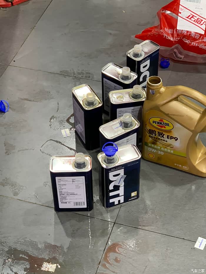

谈谈我的经历吧,刚刚换完。我是在网上下单DCTF的变速箱油,网站默认是12升变速箱油,加上手工费一起2300,不过我问安装门店的店长,店长说双离合变速箱最好用重力,网上说6-7升,我下单了7升,加上工时费和优惠券1302元。
首先是重力换油和循环机换油,我在论坛中找不到相关帖子,有说最好重力换,有说循环机换好的,众说纷纭,我也不知所措。
7瓶多了半瓶吧

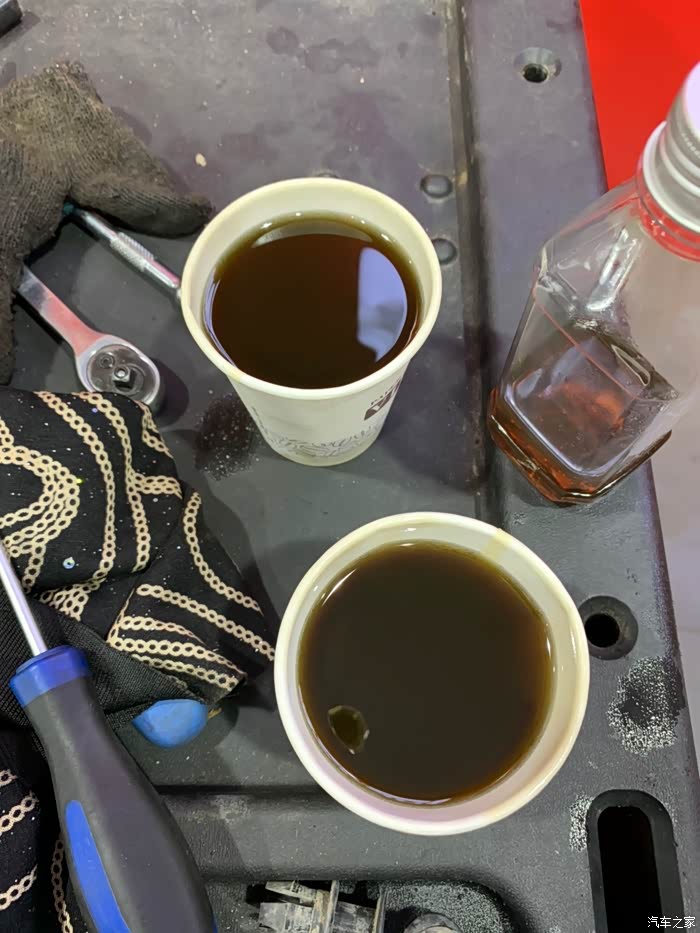

打开观察口,放出了少量油,再打开出油口,咕噜噜开始放油,油的颜色酱油色
酱油色的变速箱油
油大概放完是3升多一点

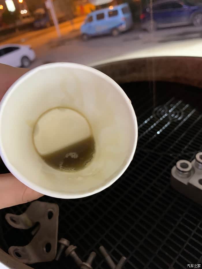

上面是刚刚注入的油,下面是最初的油
稍稍清亮了一点,师傅说,重力换油只能换出50%的脏油

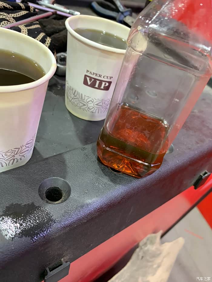

油瓶中就是第一次注入的新油,循环一次放出的颜色
再次放油后,再用循环机注入3.5升新油到变速箱,启动发动机,等待几分钟后,打开观察孔,放出多余的油,拧紧螺丝,清洁油底壳外面,稍许后看看是否渗油
