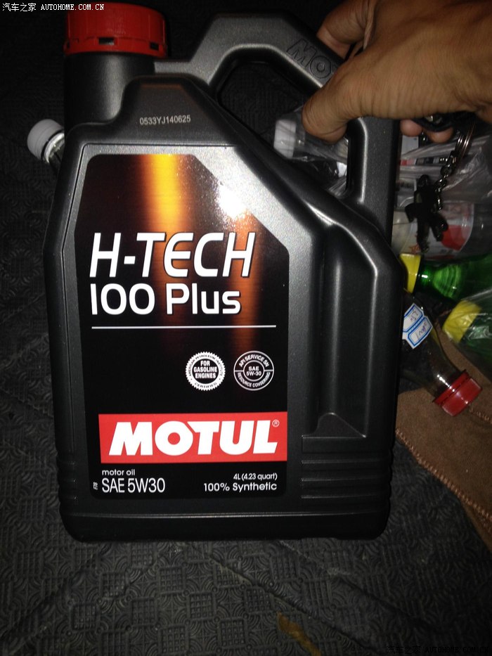

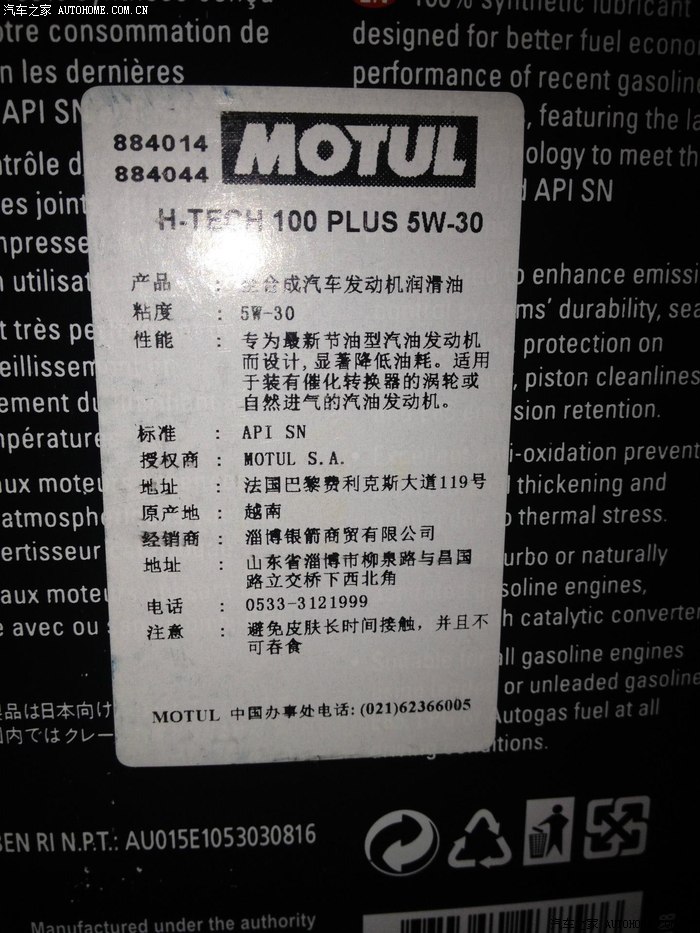

      因为上次保养用的是摩特的机油感觉静音效果很不错,虽然没有做专业的检查,作为小众品牌的摩特来说还是比较放心的,通过进一步的了解后打北京地区客服联系上了当地的一家合作中心,专门跑去买了一桶5W-30的全合成机油,针对我现在的用车还是比较合适的,还是SN级别的,由于我车改天然气了,在官网上有介绍说比较适合像我这种改气的发动机用,保养工具是网购的,三滤(空滤,汽滤,机滤)也是网购的博世品牌的,清洗节气门用的化油器清洗剂同样是网购,一是为了自己动手,另一个是为了省钱。

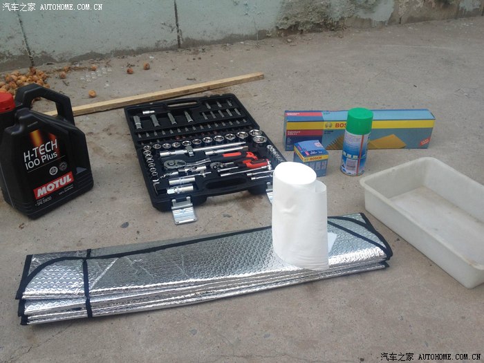

保养用品:

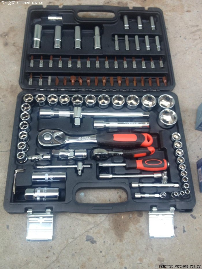

1、94件套装工具(网购245元,只要不坏可以无限使用)。
2、摩特H-TECH 100 PLUS 5W-30全合成机油,SN级别(绝对官方正品机油,当地合作商购买,比网购略贵但是绝对放心)。
3,三滤(博世空气滤芯,机油滤芯,汽油滤芯,由于是套餐购买,空调滤暂时不需要更换,汽油滤等下次保养再用,花费78元)。
4、清洁剂(网购车仆化清器清洁剂,三瓶套装29.4元,本次保养试用了一瓶)。
5,遮阳挡,铺地下好放废机油。
6、卫生纸一卷,擦手擦节气门等。
7、收废机油的塑料盆一个。
所有东西来个合影
摩特机油
网购的工具套装,绝对好用

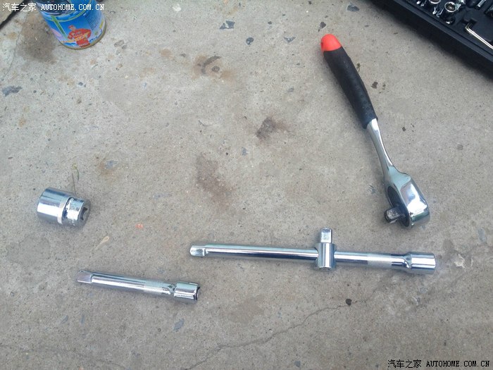

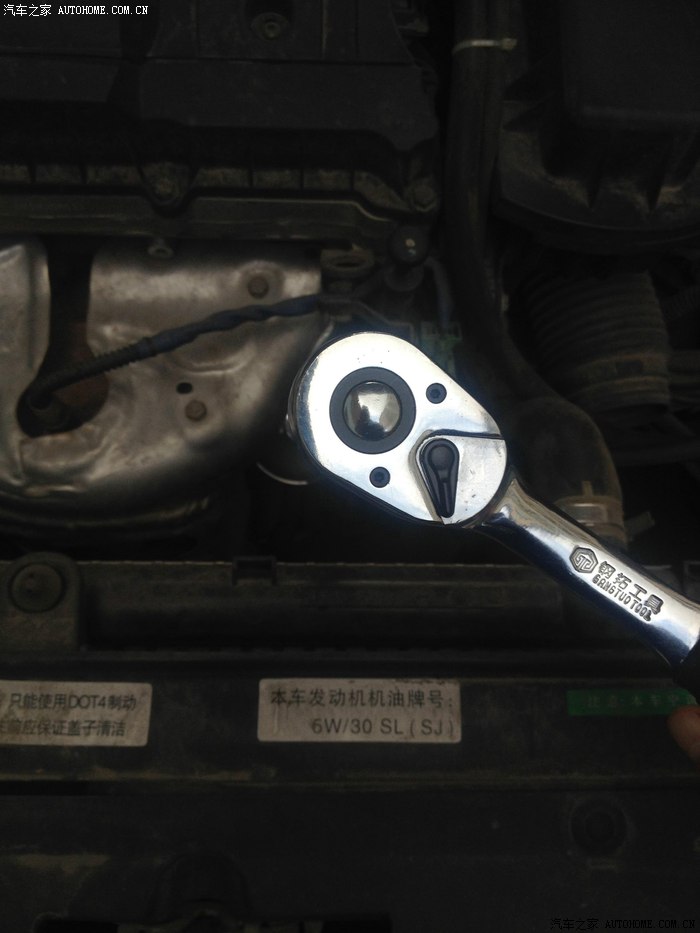

24的套筒,用来开废机油口螺丝

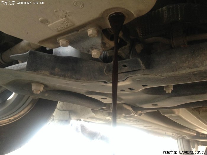

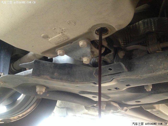

发动机下方的废机油口
打开后黑乎乎的机油就出来了
多等几分钟就放干净了

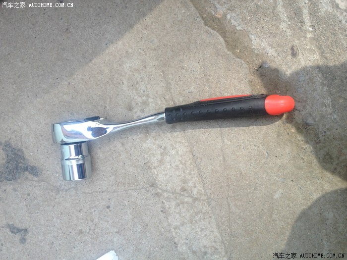

27的套筒用来卸开机油格,用加长套筒杆
开卸

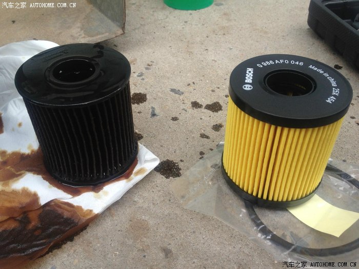

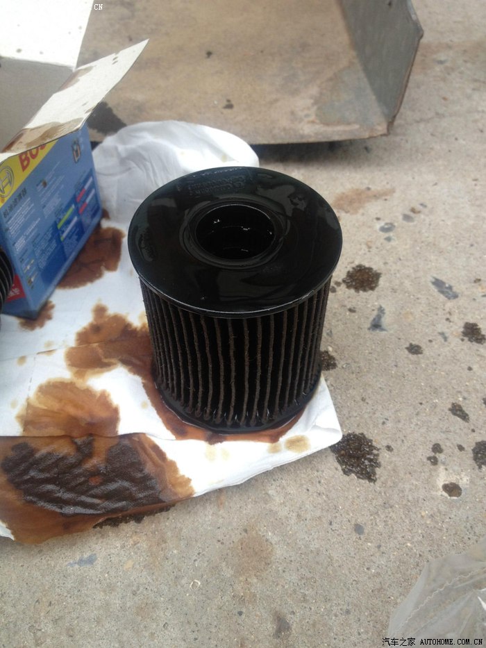

旧机油滤芯

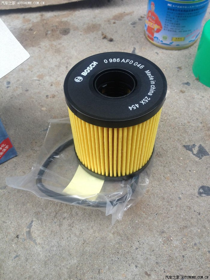

新机油滤芯
新旧对比

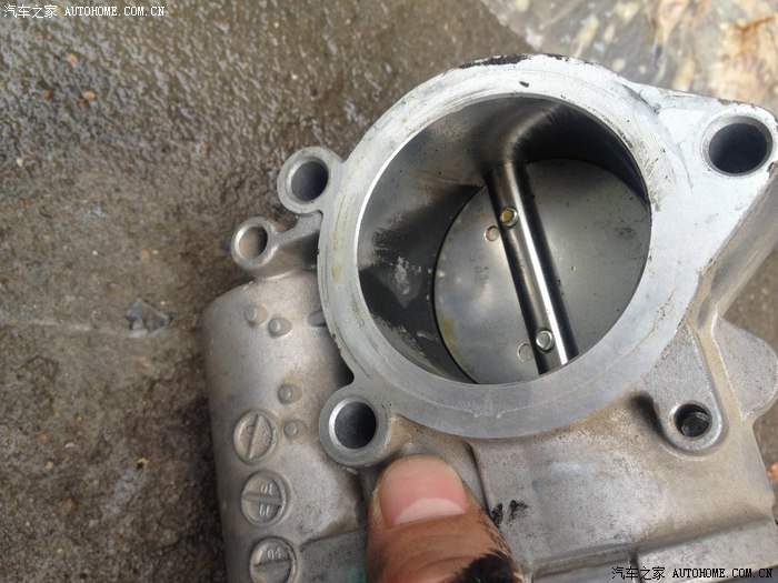

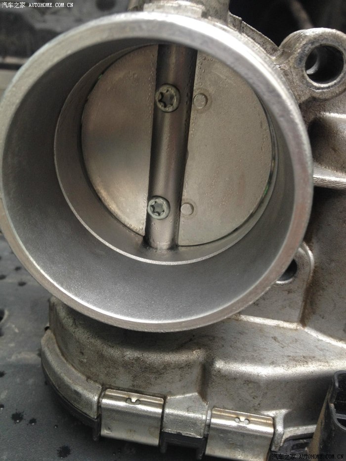

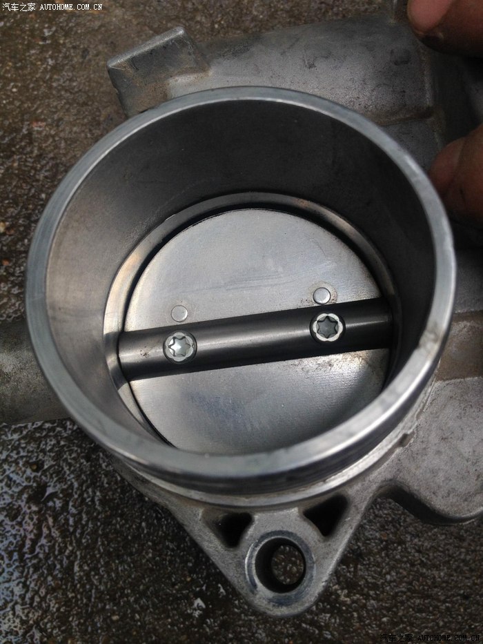

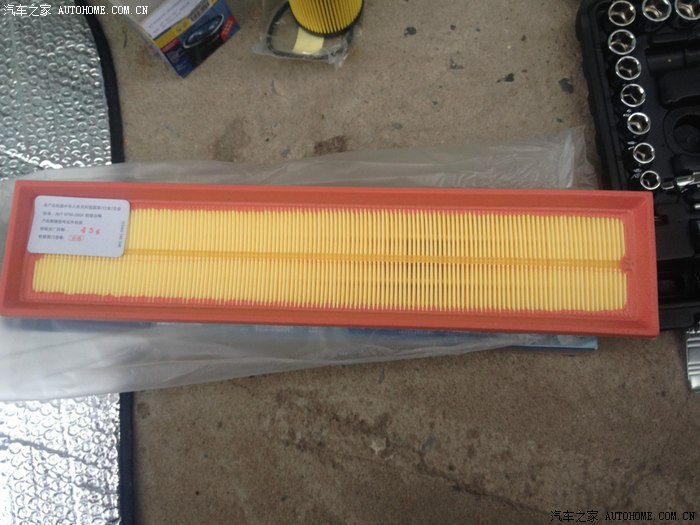

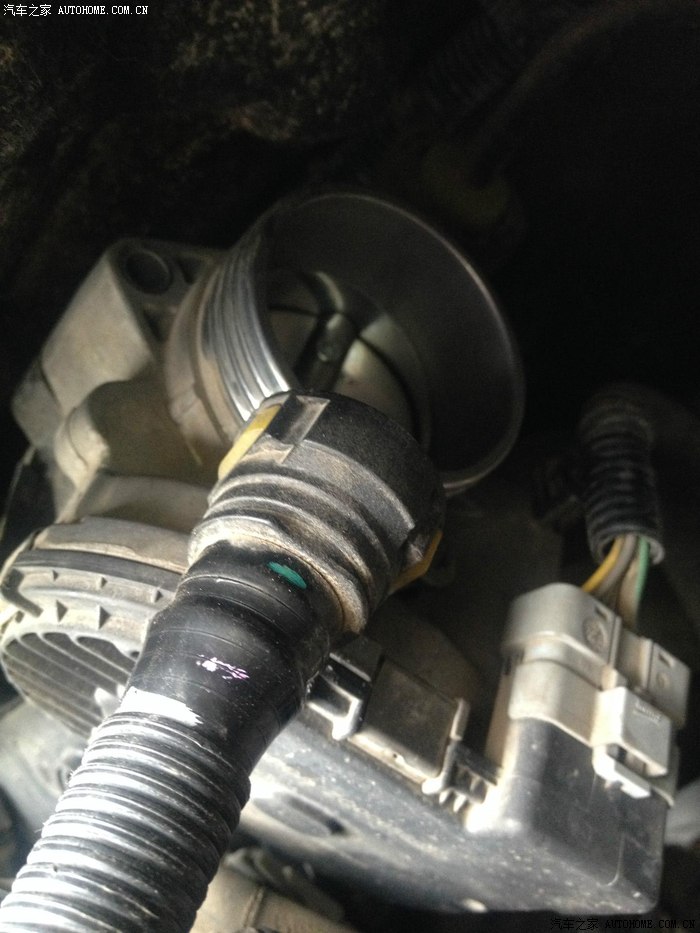

由于突然下雨空气滤芯是岳父帮忙拆开安装的,当时我在屋里清洗节气门,所以好多照片没有拍下。

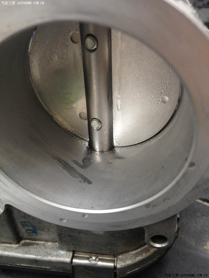

确实很脏了

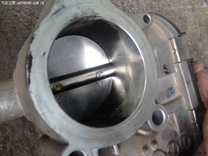

清洗剂冲洗后很凉,所以起了露水
安装过程没机会拍了,连续来了两场阵雨。
所有东西安装完毕后将钥匙通电半分钟以上等待节气门自动匹配,一会会听到哒哒哒的声音应该是匹配结束,然后将钥匙断电,之后启动就完成了。
