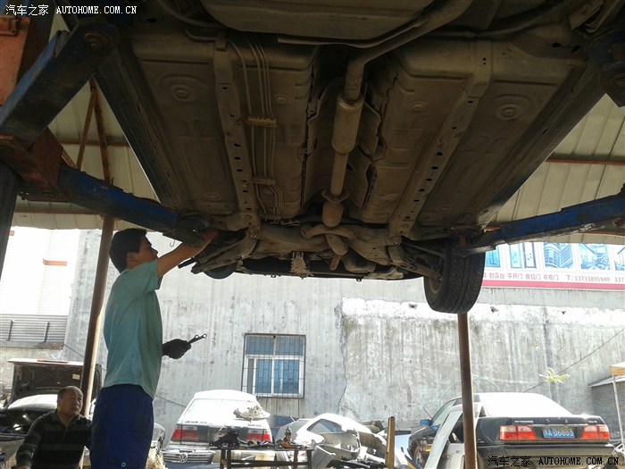

     前天一车友说他的赛马开起来底盘噪音很大,开快的时候有“嗡嗡”的声音,而且感觉底盘很松散,过那种龟裂的水泥路面的时候底盘杂音更大,无法忍受,开车过来给他检查一下,将前轮先用千斤顶顶起一个轮,然后发动车,挂3档让车轮快速转起来,先检查了右轮,加速到60公里速度,声音正常,然后放下千斤顶,顶起左侧车轮,同样方法加速到60公里速度,让车轮悬空空转,这时发现轮子声音嗡嗡声很大,车身都感觉发震,声音比之前右边车轮大很多,判定是左侧轴承不良。
       底盘过龟裂路面“咯噔”金属撞击声噪音判断是下摆臂故障,之前车友很纠结,平整的路面没有声音,也怀疑刹车钳或者减震器的问题,但是我的感觉就是下摆臂故障,事后结果,我的判断的正确的。

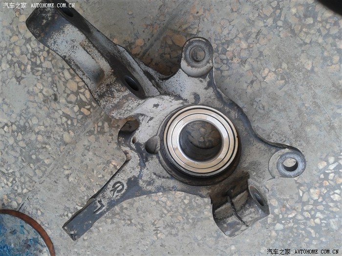

      先上更换轴承照片。拆的过程就不上了,主要是给大家看看安装轴承的过程,这点很重要。

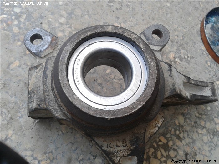

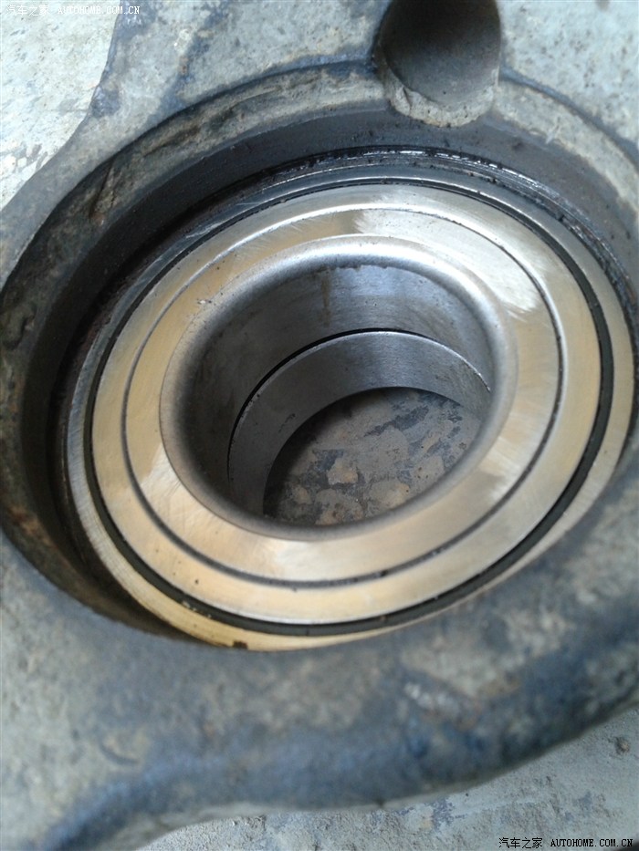

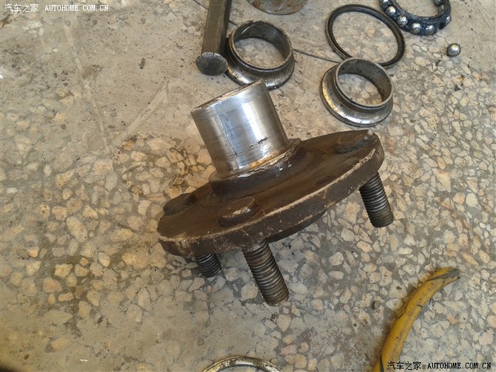

这个是拆下的赛马轴头和已经很松旷的轴承,轴承内接触面已经磨损出现凹点,十年老马,很沧桑了。

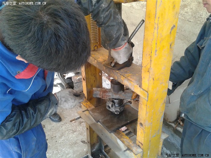

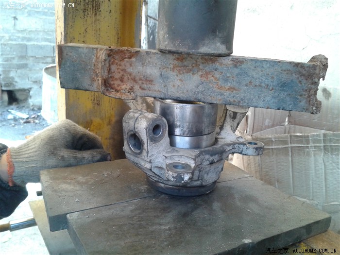

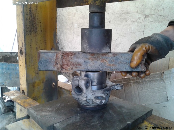

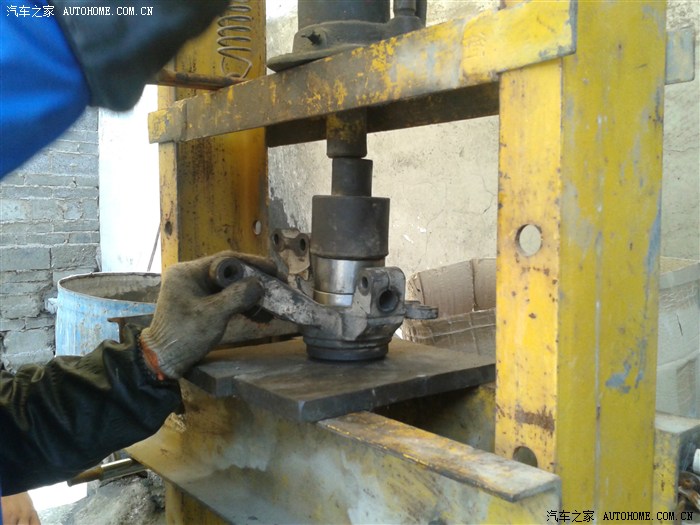

轴承一定要用压力机压进去,千万不能砸进去,压到时候一定要垫平整,不要歪斜了。
仔细调整

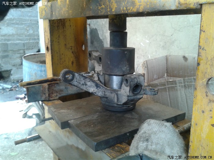

整个过程要慢慢的压进去,一定要压正,
新轴承已经压进去了,现在这个是拆下的旧轴承顶在新轴承上
压进后的样子
背面检查一定要压到位。

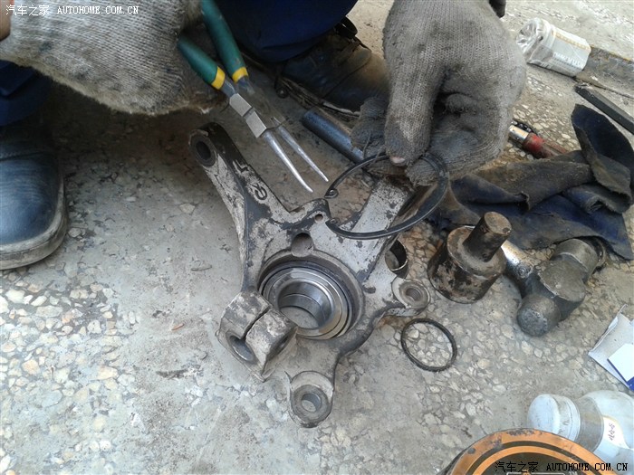

这个卡簧不要忘记装上,这个很重要!!!

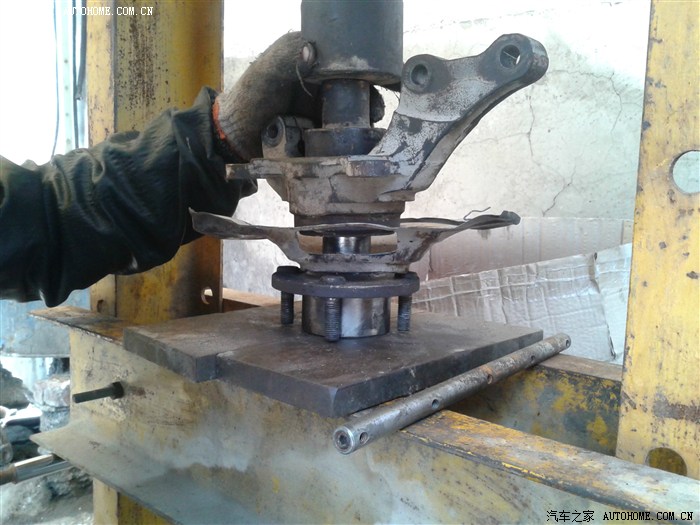

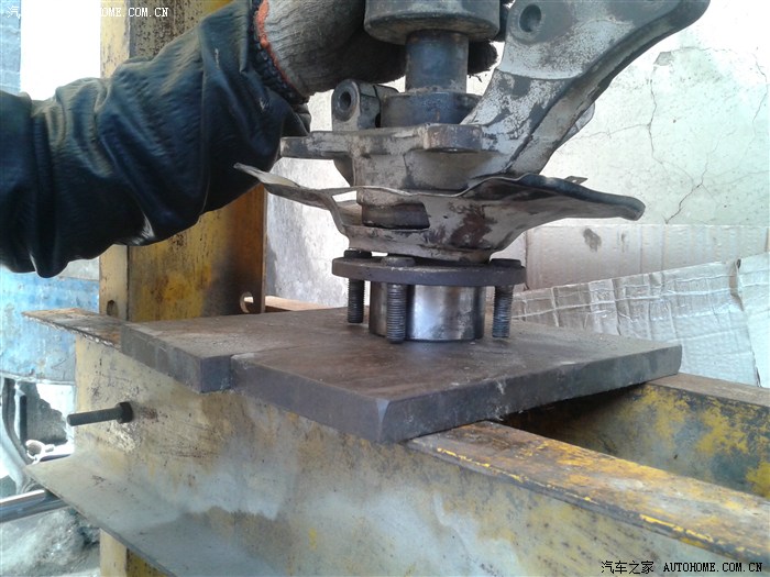

装好轴承后,最后是把轴头压进轴承内径,注意一定要在下面垫上拆下的旧轴承,不能4个螺丝接触底板直接压,那样会造成轴头变形,跑起来的时候车轮摆动。
仔细看,螺丝没有接触到下面钢板。压好后就可以直接装车了。换好轴承后上路试车,就两个字“太安静了”呵呵。只有轮胎接触地面的“刷刷”声,“嗡嗡”声消失了。

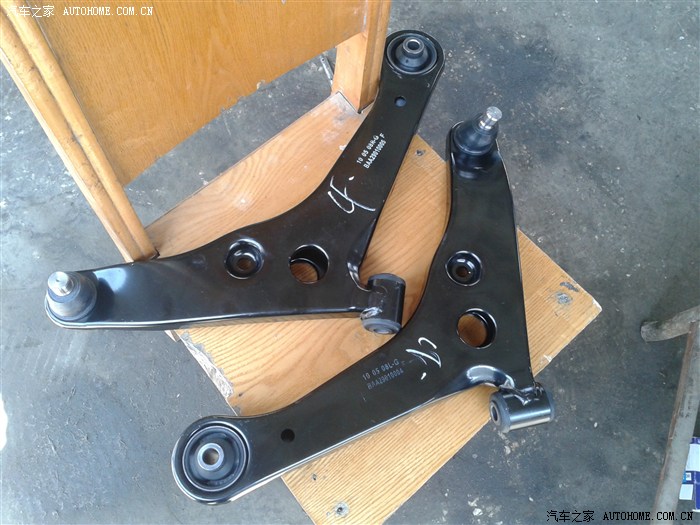

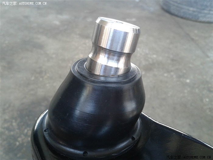

下面给大家上更换下摆臂的照片。

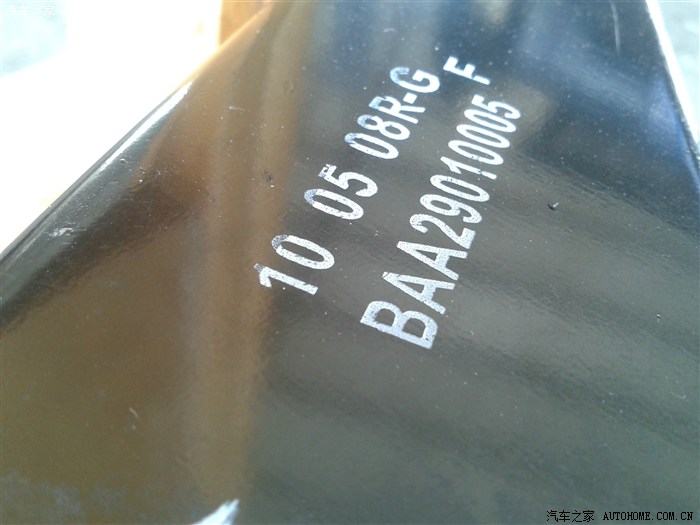

宁波永信下摆臂,做工精细,质量好。

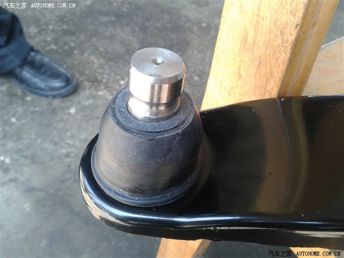

上几张永信下摆臂的详细大图给大家看看,购买的时候可以鉴别!

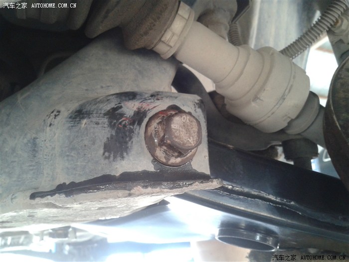

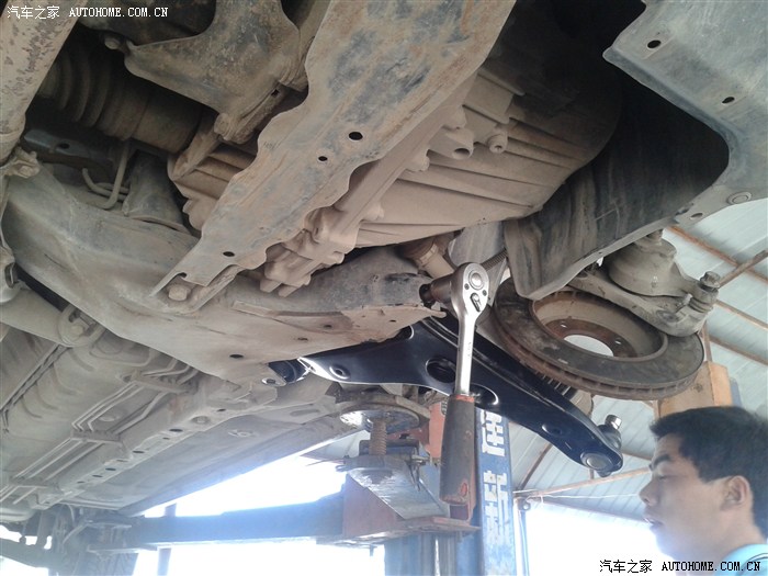

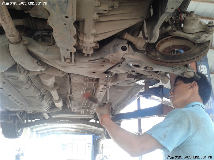

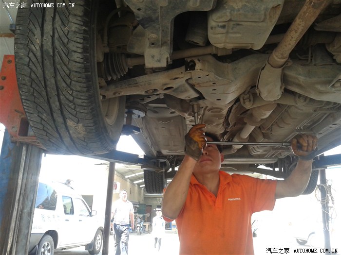

开始拆卸旧的下摆臂,十多年了,还是原车进口的下摆臂,但是进口的也是有寿命的。
两名修理工,不留余力的拆卸中,螺丝很紧,拆了好久,才下来。

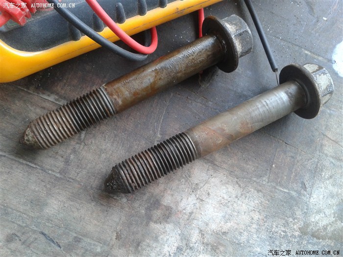

据说早期赛马的这个螺丝都是进口的,不过看外观,十几年了,还真的质量不错啊

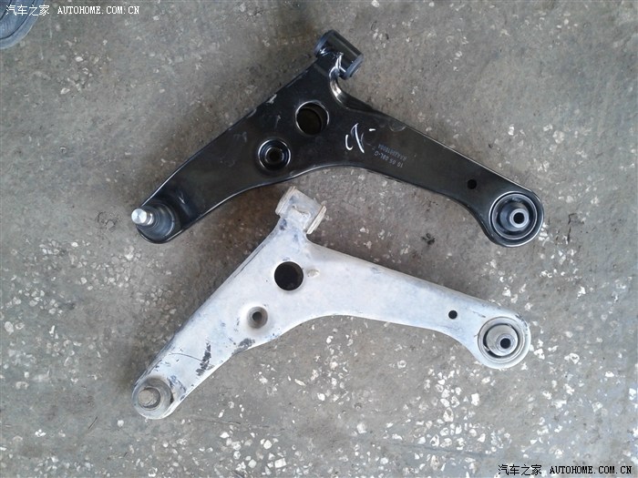

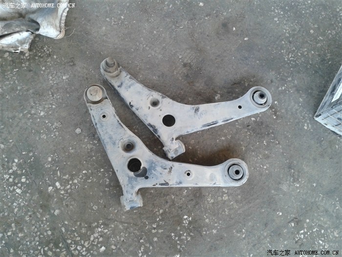

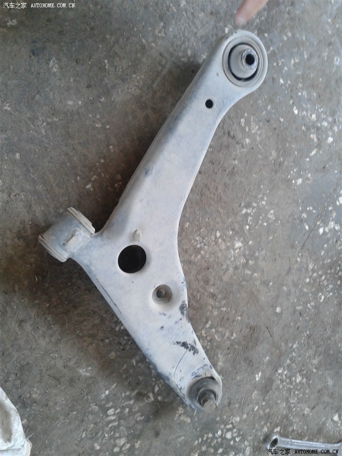

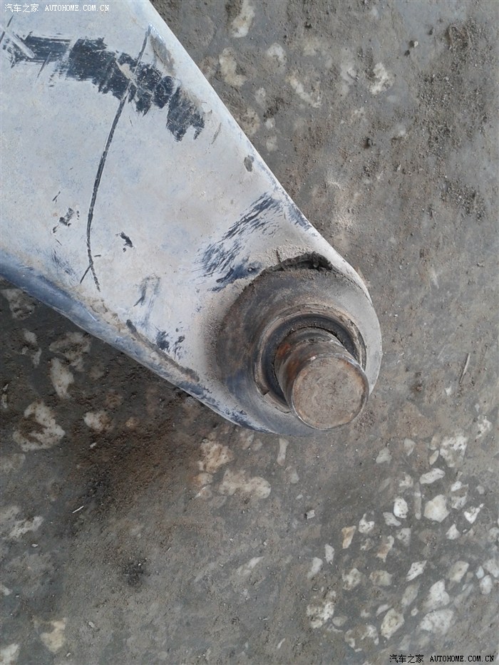

拆下的原车下摆臂

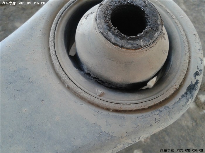

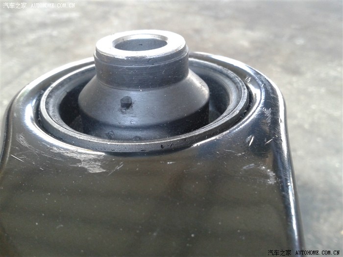

这个是年车友来我这里拿的胶套,快一年了,还非常好。
下摆臂胶套损坏了
完成了它的使命了
新旧对比

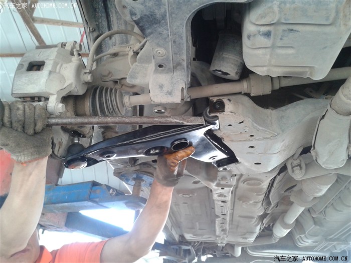

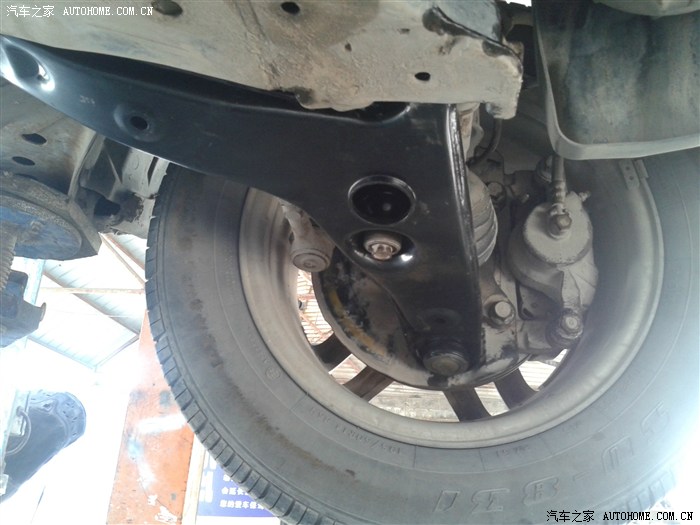

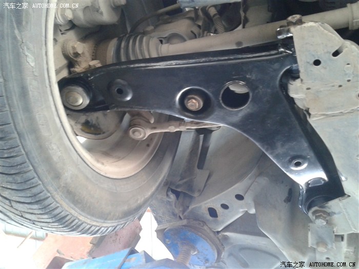

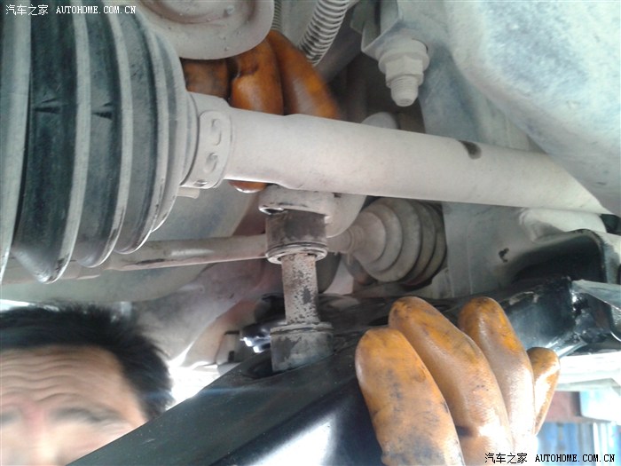

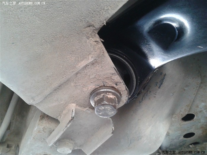

安装新下摆臂

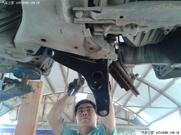

关键部位的螺丝要用公斤扳手拧紧
同样关键部位螺丝
装好一侧
另一侧
说一下修车完毕后的驾驶感受。装好后,我们专门开车找了一段国道,就是那种大车压坏路面的道路试车,其实我从修理架上开下来的时候就明显感觉不一样了,感觉车很紧凑,上了国道后,底盘扎实啊,没有了之前的一切杂音,车很稳很扎实,之间车开起来车左右摆动的感觉也消失了,朋友说之前坐我车的感觉我的车轮胎很抓地的感觉,现在他的车也是这样感觉了,说真的,效果立竿见影。非常的舒服。感觉换了辆车的感觉。
