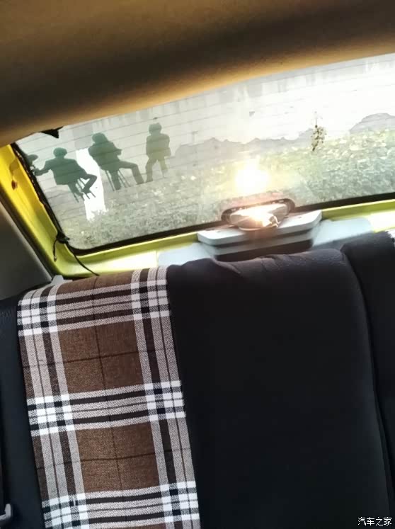

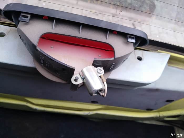

把后备箱掀起来,就能从下往上看到两个螺丝,用十字螺丝刀把螺丝拧掉,摇晃以下就把外壳拿出来,如图所示

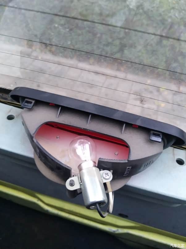

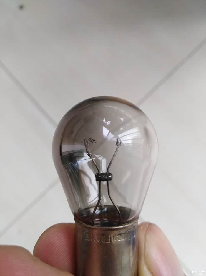

这是灯泡,灯丝都断啦,还好只是灯泡坏了,如果是线路问题那就麻烦啦
把新灯泡换上,还是飞利浦的,不知道是不是正品

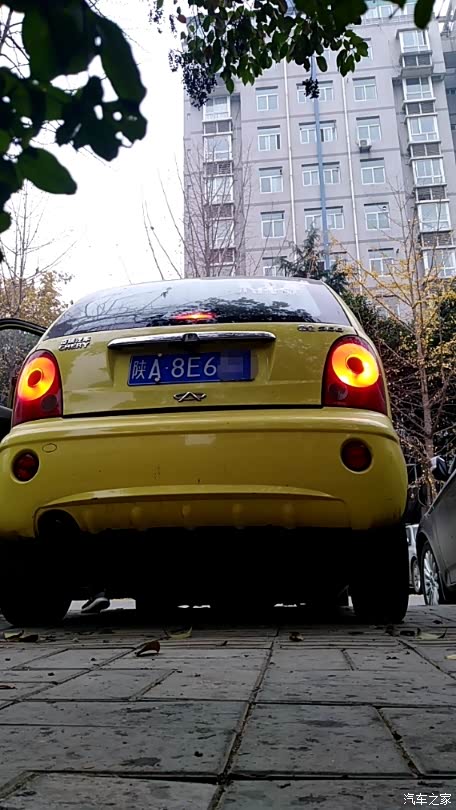

踩刹车,亮啦!!嘿嘿,虽然简单但是还有成就感,把黑色外壳卡上去,把螺丝拧好,大功告成
非常完美

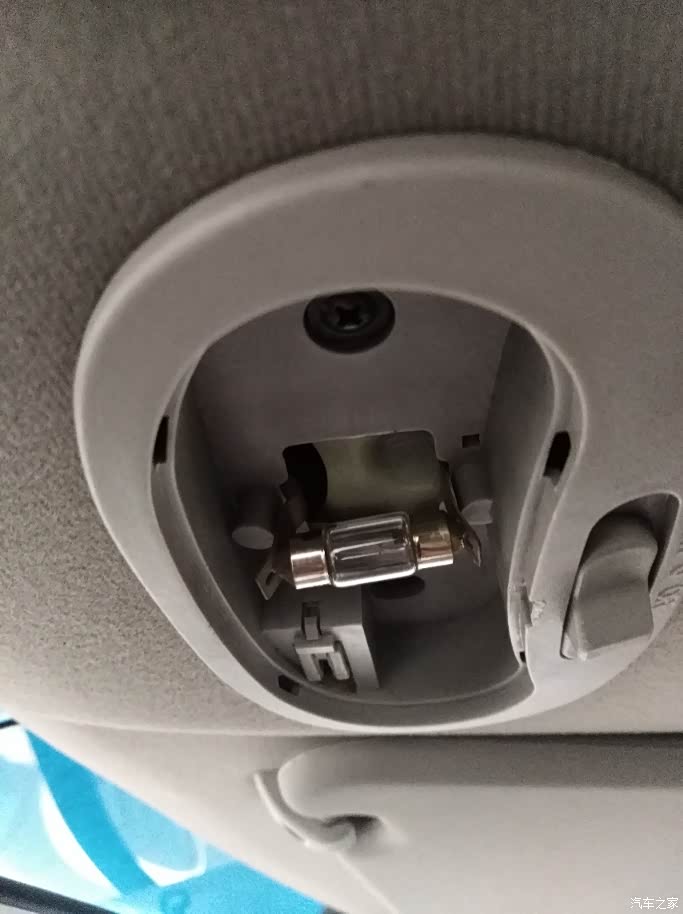

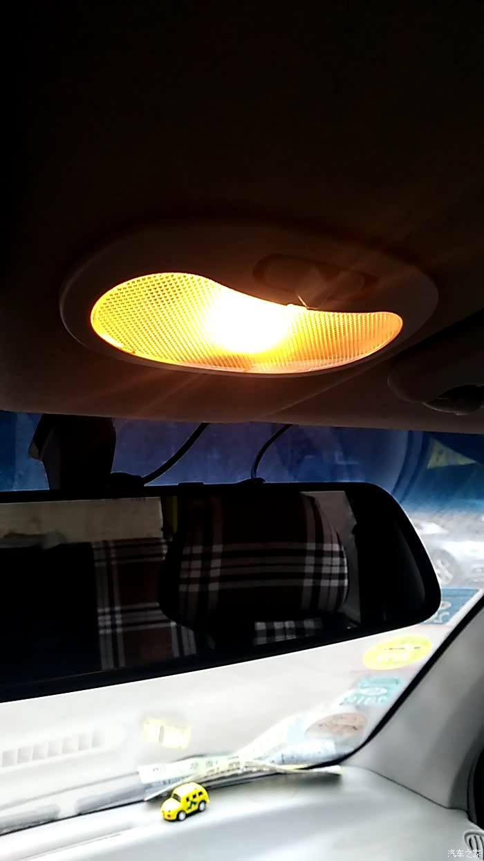

接着安装阅读灯,这个车买的时候阅读灯就不亮,网上查的用31mm双尖,但是我感觉买长了,大家看我安装的对不对?总感觉怪怪的
用一字口螺丝刀把外壳撬开,才发现里面没有灯泡,把新的装上。大家看我装的对不对?我总感觉怪怪的

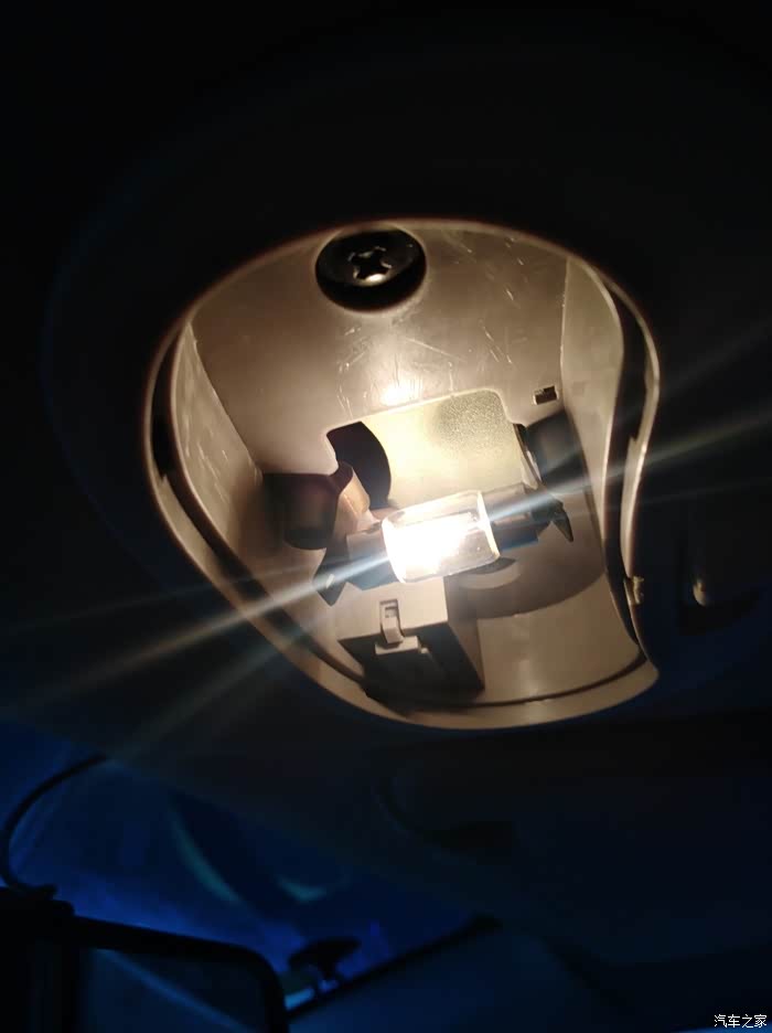

亮了,嘿嘿
非常完美
同志们帮我看看我的阅读灯安装的正确不

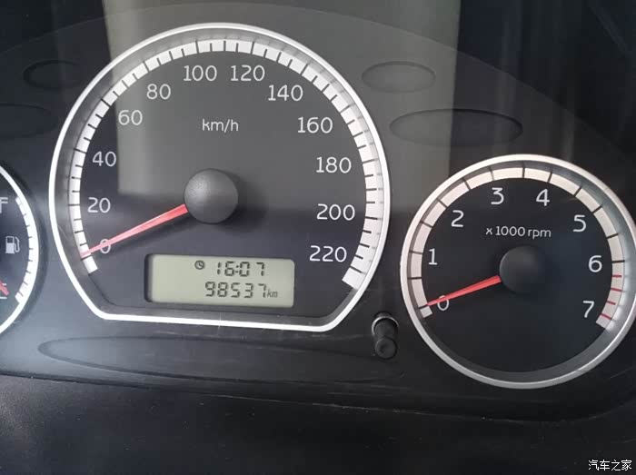

目前的里程,老想换车,但是看到小QQ又不舍得换,纠结啊,看了看威驰,后排比QQ小多了
