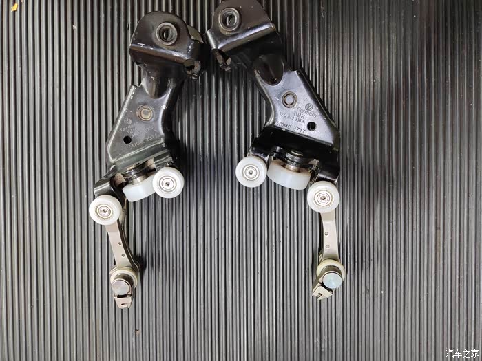

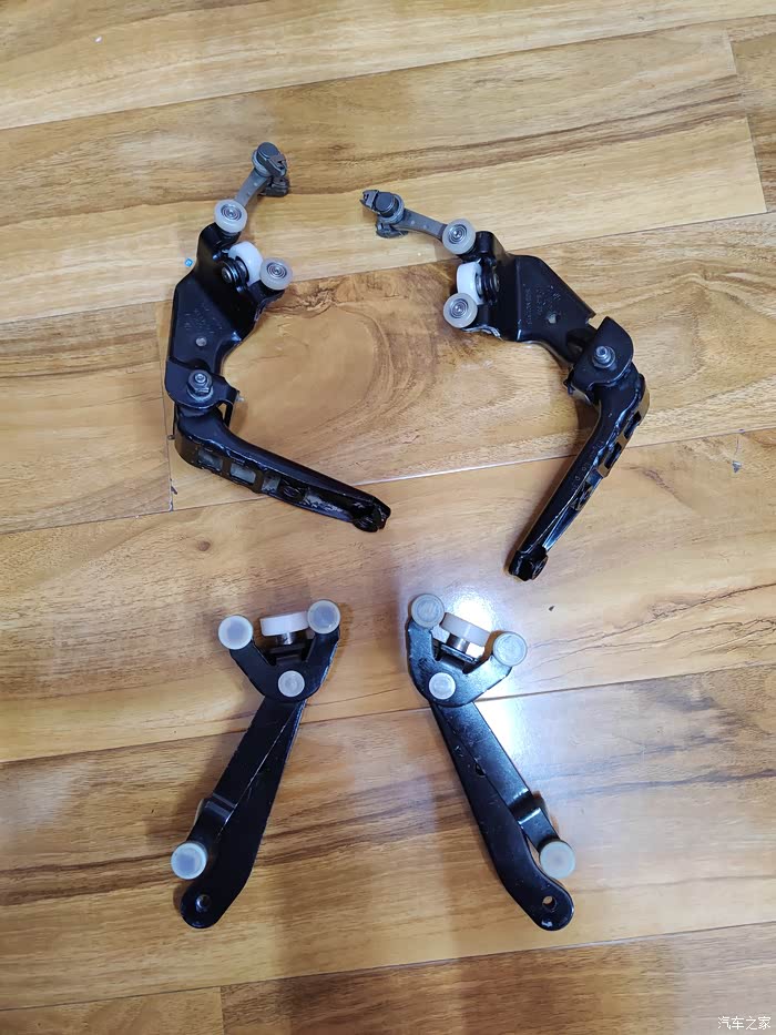

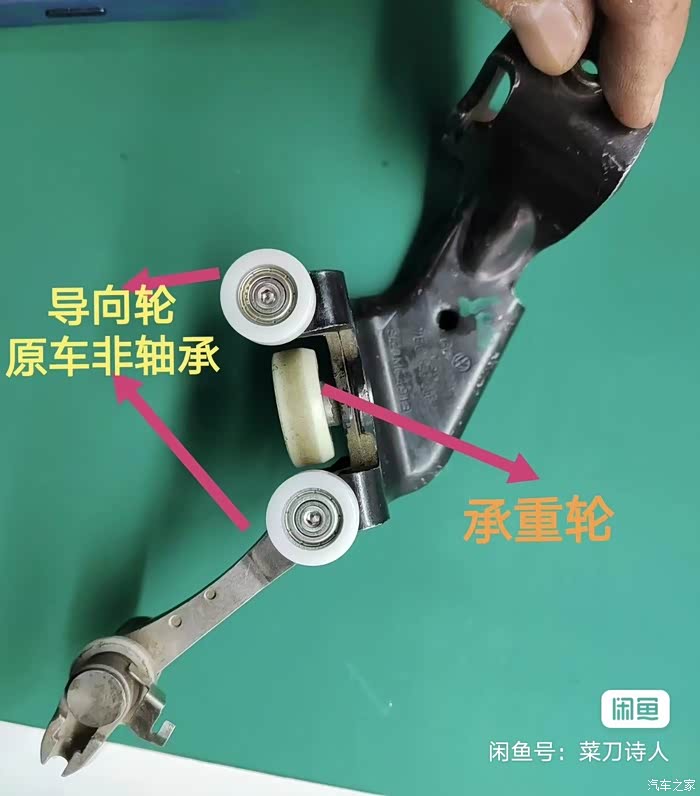

迈特威中滑轮,一个承重轮,两个导向轮,一个拉线爪辅助轮(不受力)

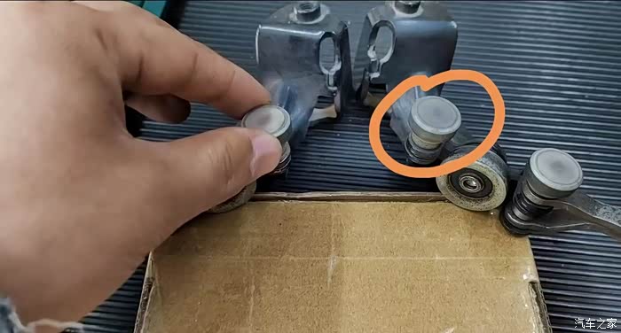

中期改款改装的导向轮和承重轮,该批配件已经停用,改用最新款304不锈钢螺杆

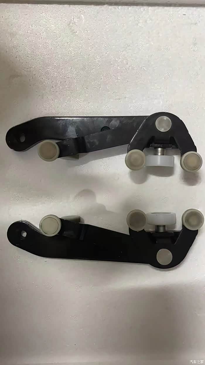

左右一对改好的中滑轮

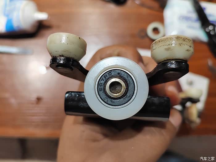

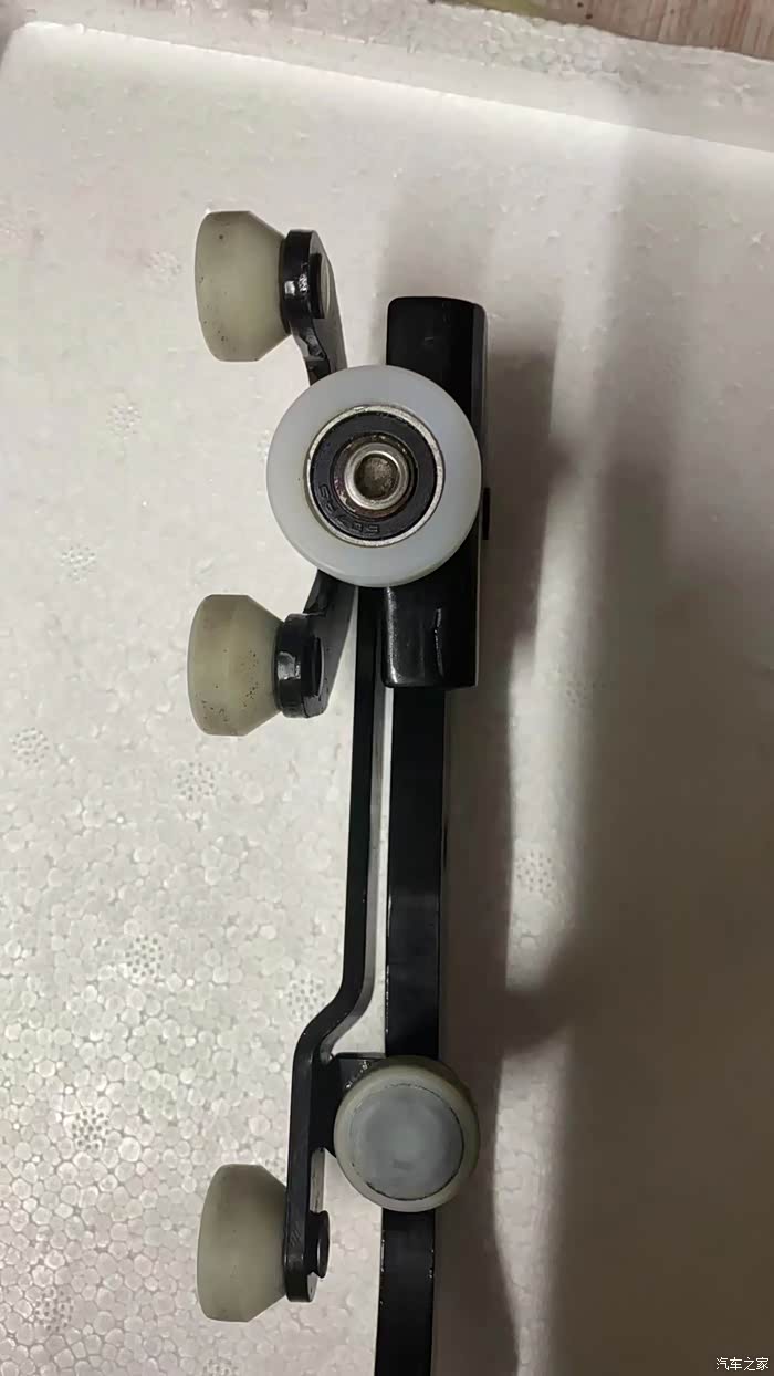

承重轮更换新轴承的下滑轮,导向轮磨损不大无需改装,主要是下滑轮导向轮受力轻,磨损小。
无损更换下滑轮轴承

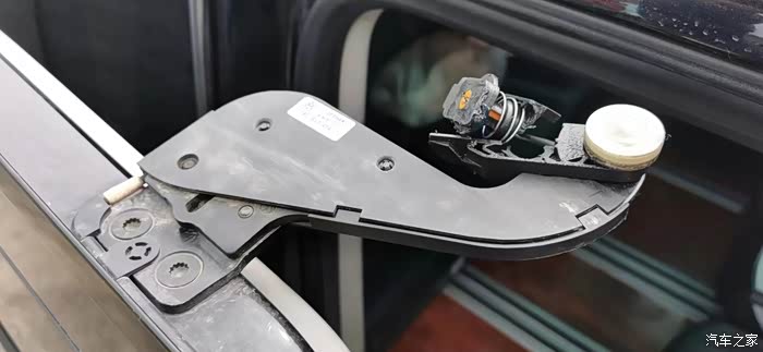

上滑轮受力轻不容易磨损,导致坏掉的原因就是事故或者车门掉落。

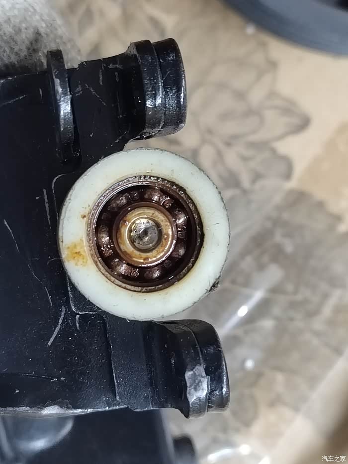

轴承进水,导致内部钢珠生锈。

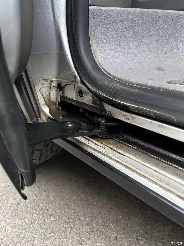

下滑轮承重轮轴承脱落,导致车门下沉、滑轮直接摩擦轨道。

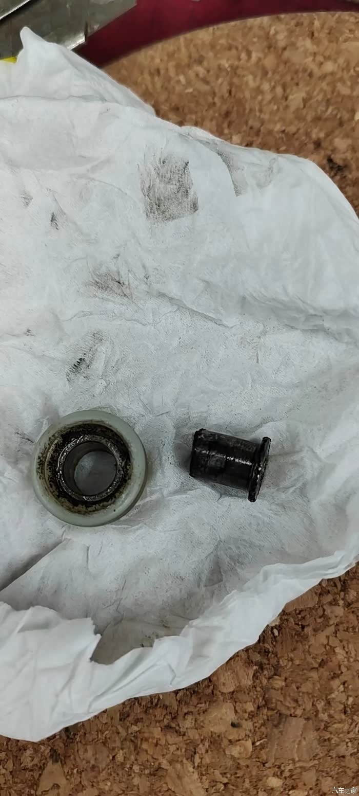

取下生锈的轴承
无损安装新轴承,如果钢珠未生锈且尼龙外径未磨损,我会清理内部油泥碎屑后加注新的进口润滑油密封。

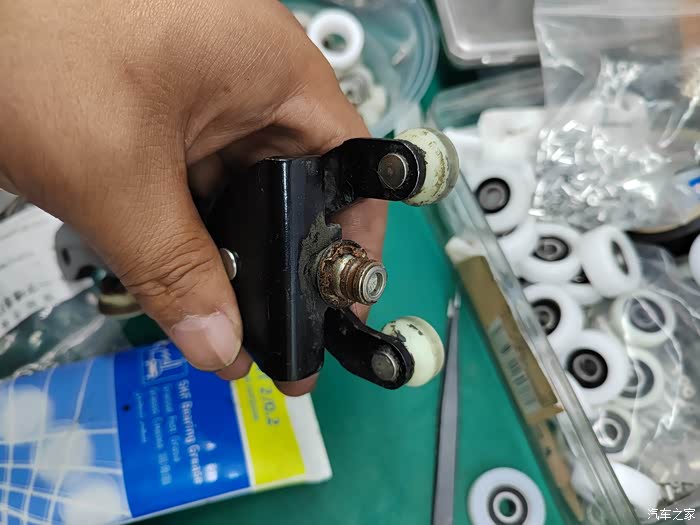

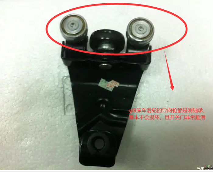

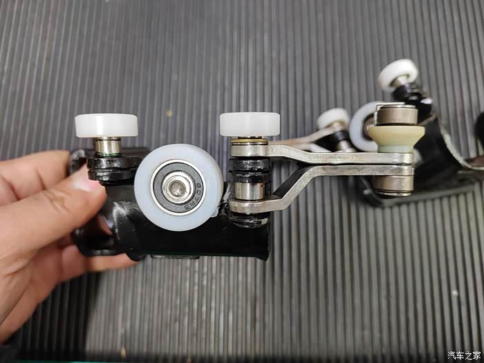

而经过多年研究改装艾力绅、奥德赛、马自达8商务车我发现,大部分的商务车中滑轮都是导向轮磨损严重,商务车的电动侧滑门都是由电机转动拉线再带动车门开关,而拉线就是挂在滑轮上面的,每次开关滑轮都是贴近轨道,受很大的挤压力去带动车门开关,就会导致原车导向轮特别容易磨损。中滑轮都是由一个承重轮和两个导向轮组成,承重轮因为承重问题都比较大,出厂就是包胶轴承,也是存在进水生锈问题。但是承重轮问题不是导致车门弹开的主要原因,那就是中滑轮的导向轮了。迈特威中滑轮与艾力绅、奥德赛、马自达一样出厂就是一个塑料圈中间让一个铆钉固定,相比其他车型迈特威的导向轮尼龙足够大,也足够厚,因为厂家指导迈特威车门太重了,这在开关车门时对导向轮的磨损是比较大的,纵然导向轮尼龙大,因为设计问题不是轴承(也有可能是money问题),避免不了磨损,和其他车型一样,塑料圈围着铆钉转,时间长了塑料圈内部旷量磨损大了在滚动时就失圆了,所以车门开关阻力大。这个问题看一下gl8、埃尔法就可以发现,这两款车出厂时导向轮就是轴承,很少有听说这两款车型关门回弹吧。
原车铆钉+塑料轮款导向轮
被切割下来的导向轮,清洗可见铆钉和塑料圈,且内部油泥、碎屑较多。

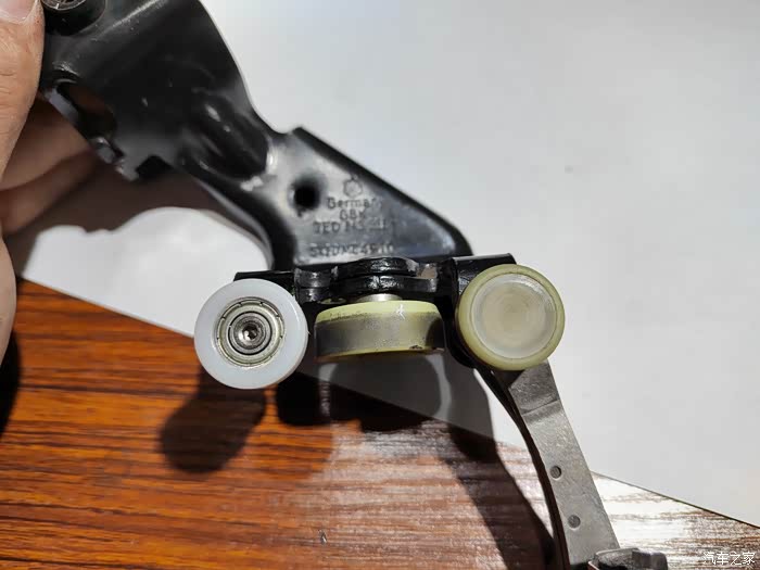

改装升级轴承导向轮、更换新承重轮轴承的中滑轮和更换新承重轮轴承的下滑轮左右各一只。

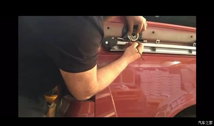

  好了,抽了一包烟一晚上的时间把迈特威关门回弹的原因说清楚了,希望对大家有帮助。虽然存在广告嫌疑,但是毕竟找到了解决问题的办法,供大家参考。最后,奉劝大家不要学老外尝试调节钢丝拉线,因为我认识的几个去调节拉线的车友最后拉线都报废了。
误导了很多车友,不排除有的车友这么搞好的,但风险较高,且成功率较低

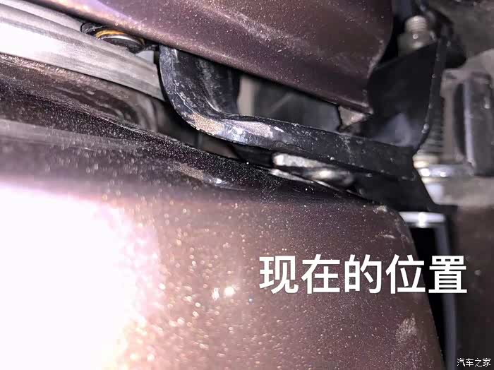

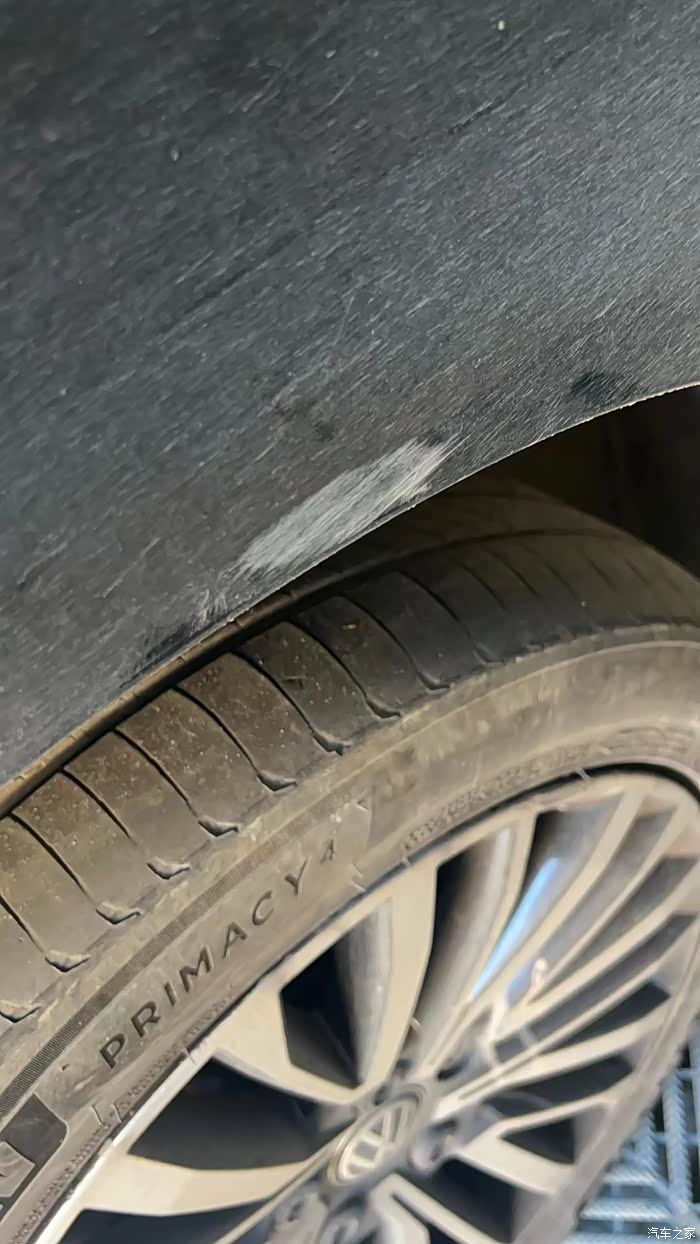

 最后的最后,如果你的侧滑门开关门蹭轮眉,或者滑轮蹭轨道下边缘都可以通过调节中滑轮和下滑轮位置得到很多好的解决。
开关门蹭轮眉
滑轮底部蹭轨道下边缘
