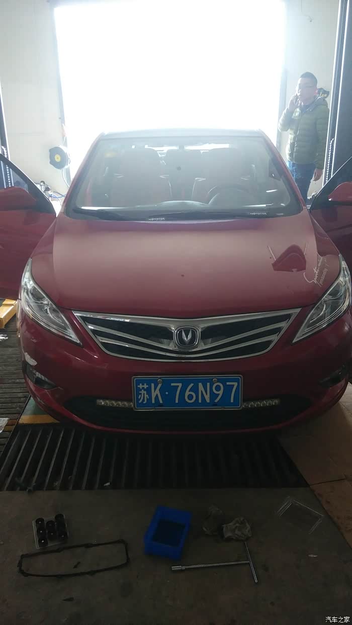

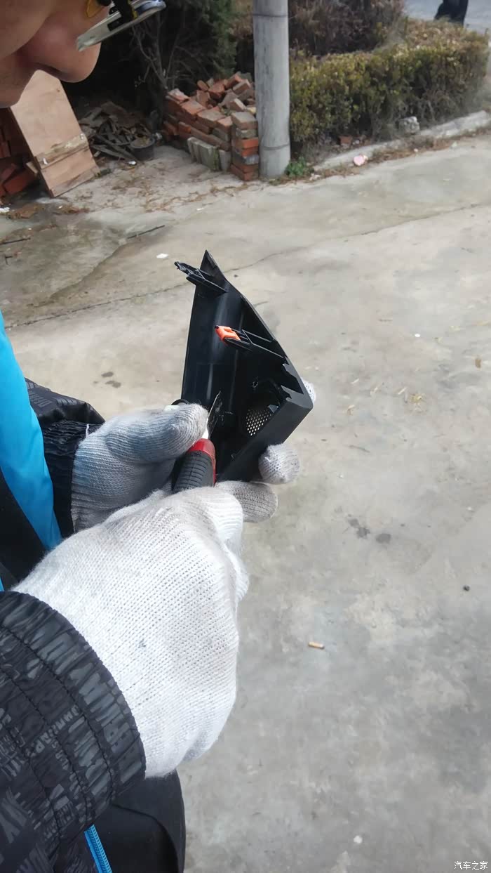

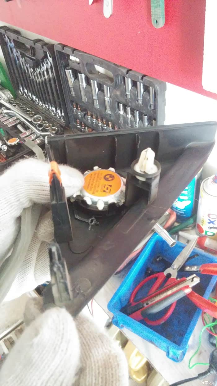

看到了吗就是他,准备开拆没什么技术含量,直接扣,翘就可以了
终于下来了

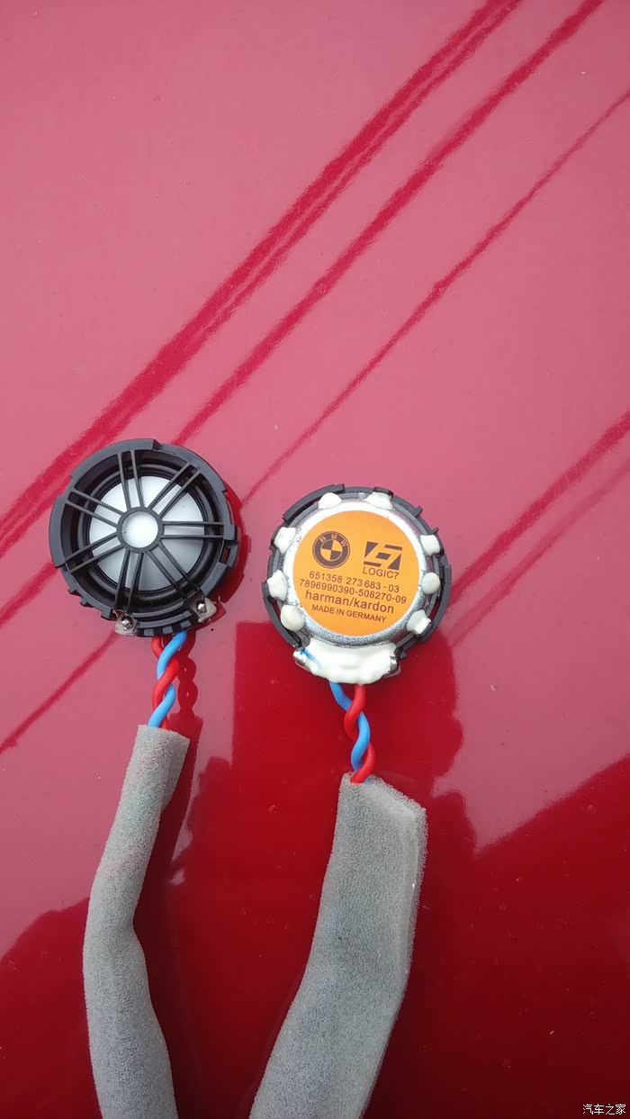

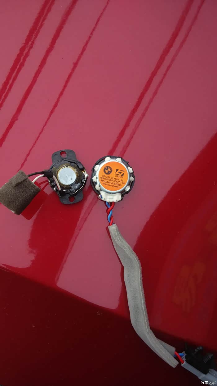

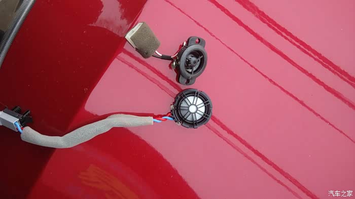

这是哈曼的高音头

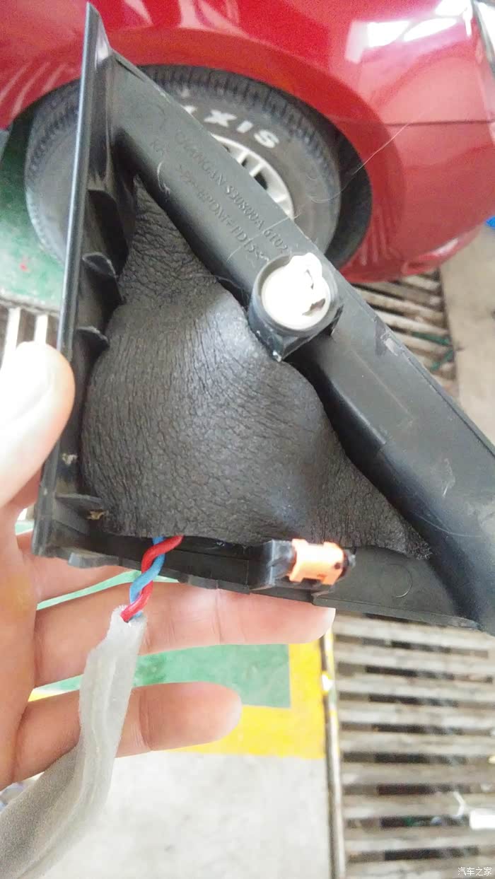

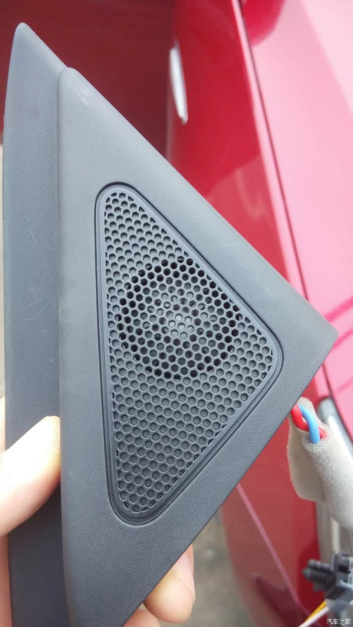

对比原车的高音正面
对比反面

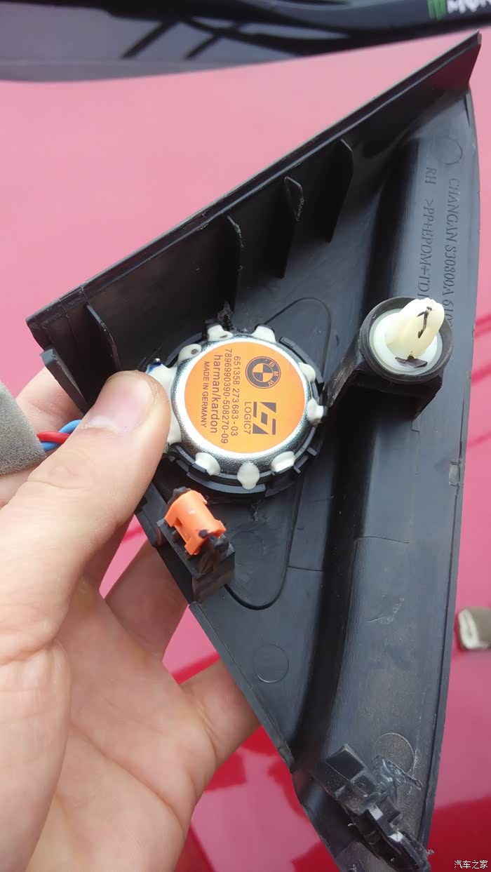

车友翔哥在削多余的塑料卡子

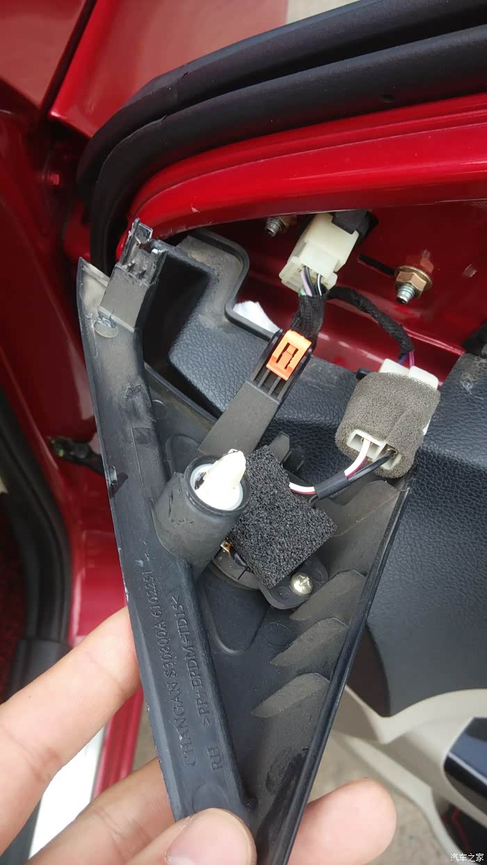

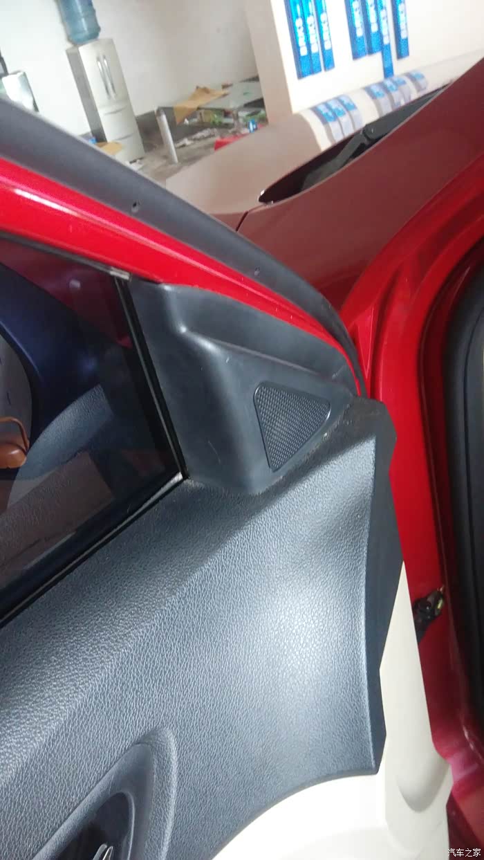

把哈曼的喇叭放进去看尺寸是否够塞进去
看得到若隐若现的高音头了吗
准备周围打胶了
打胶中
铺上塑料棉,不知道是不是隔音棉哎

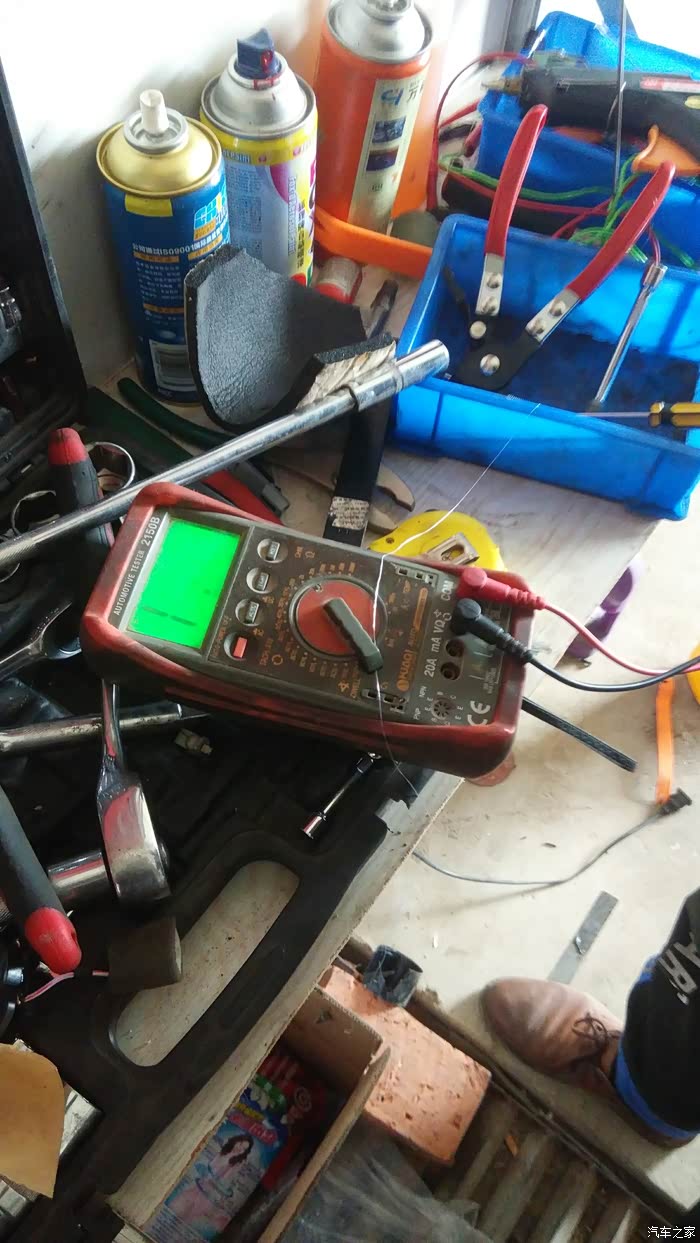

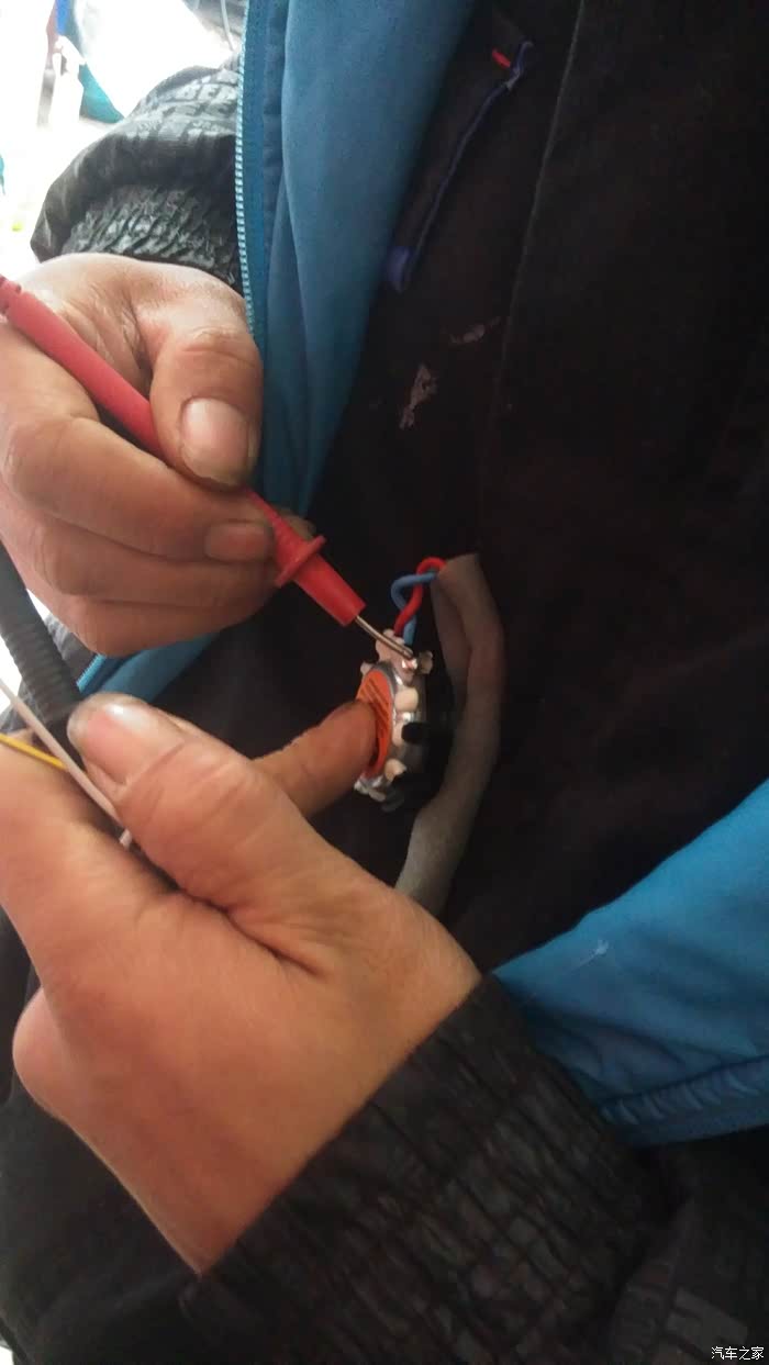

噢,原来是在测正负极啊

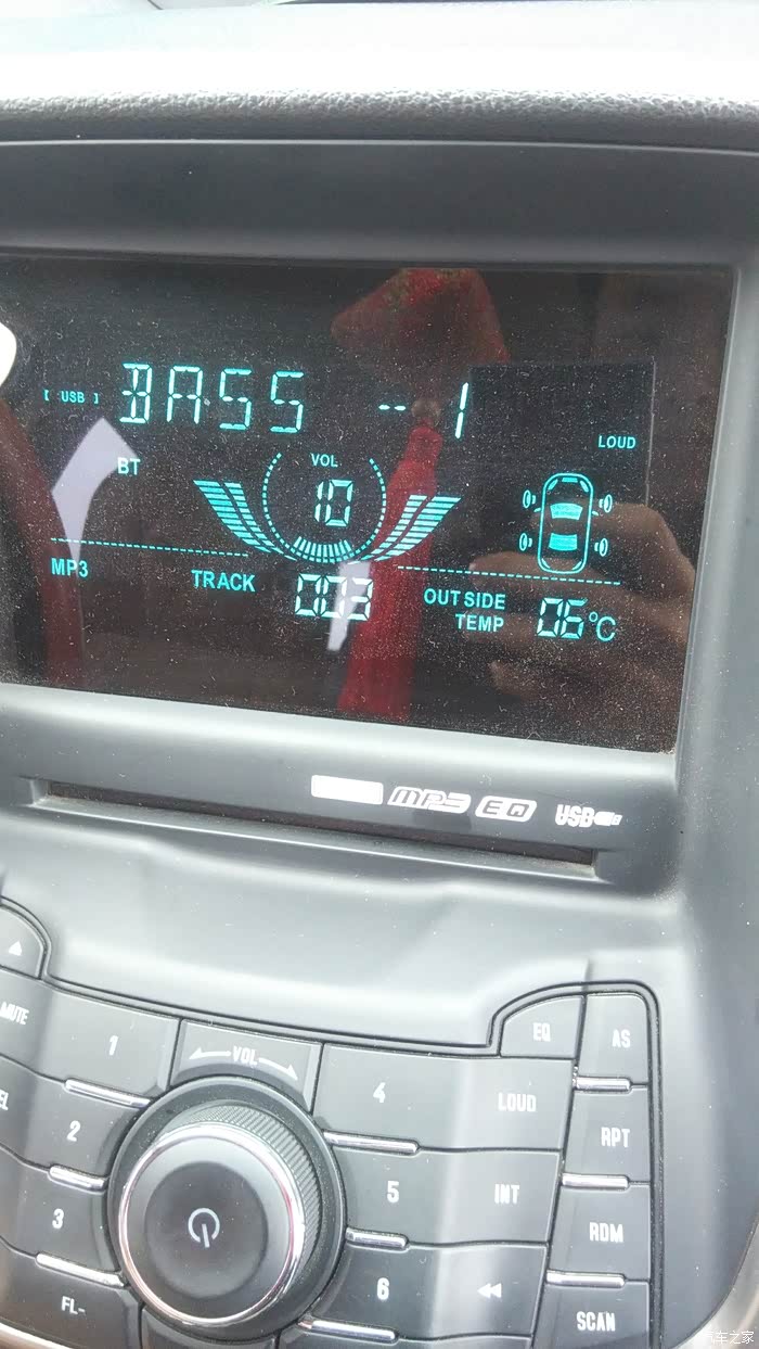

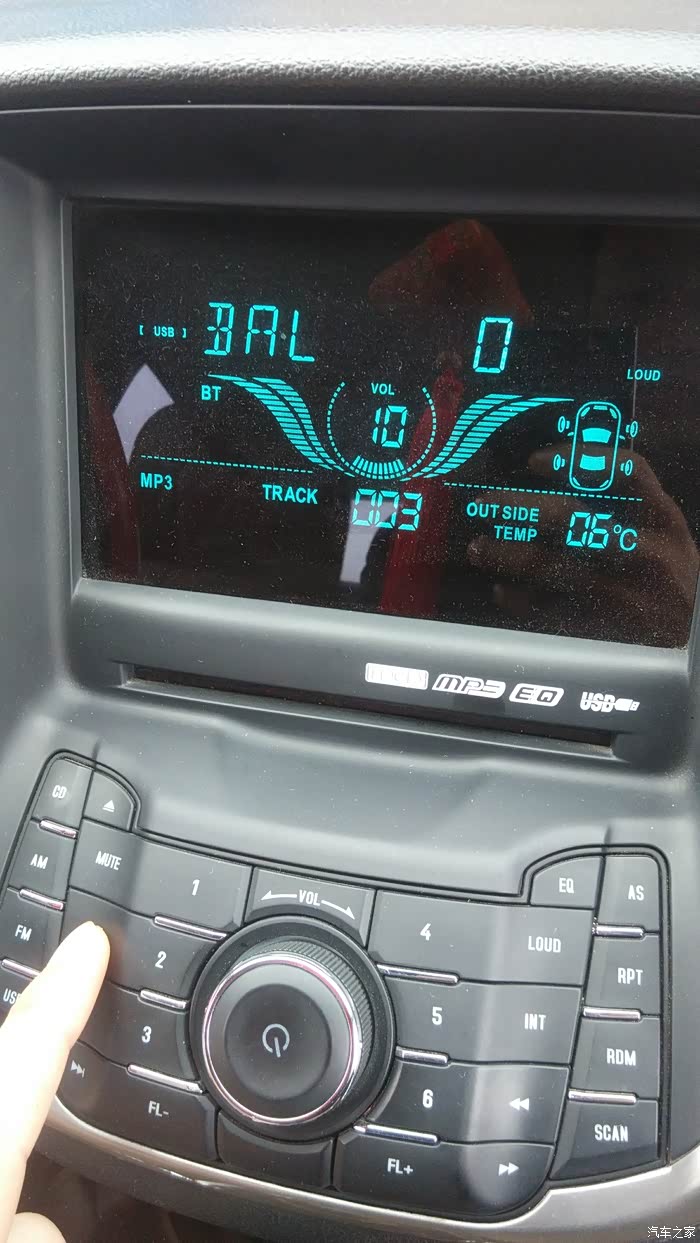

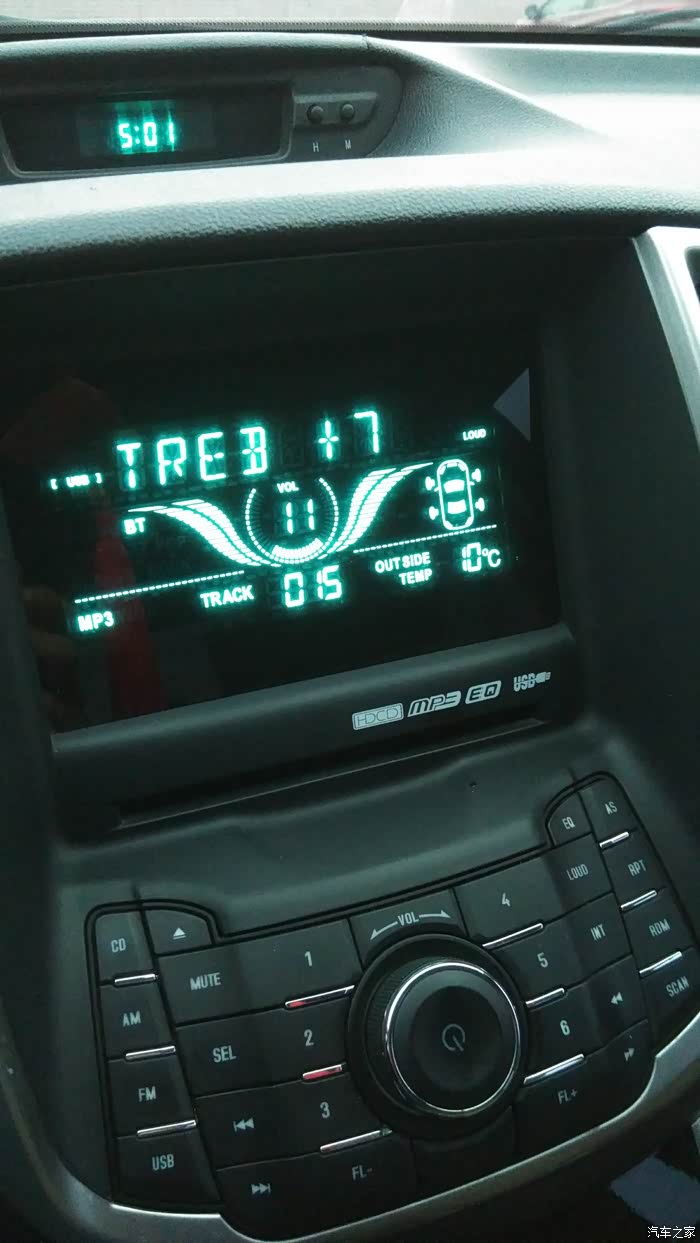

装好后低音调的负一
高音调的7
平衡没动

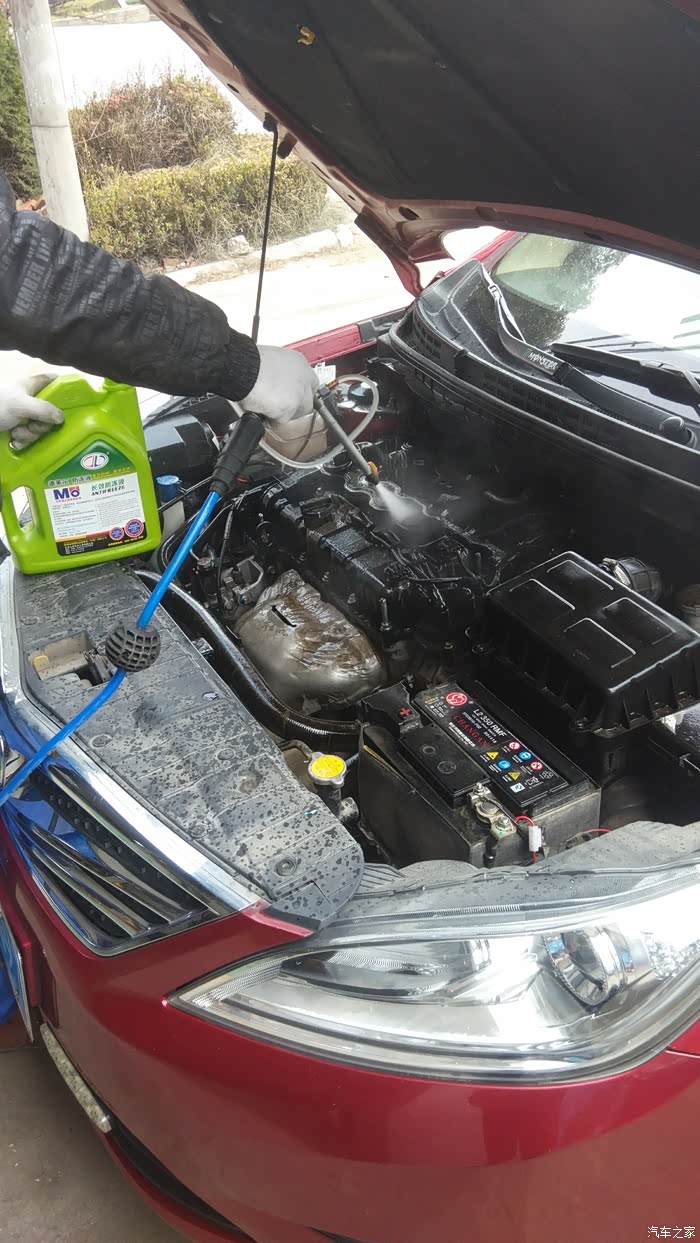

顺带翔哥帮我把发动机舱清洗了一下,谢谢了,兄弟。

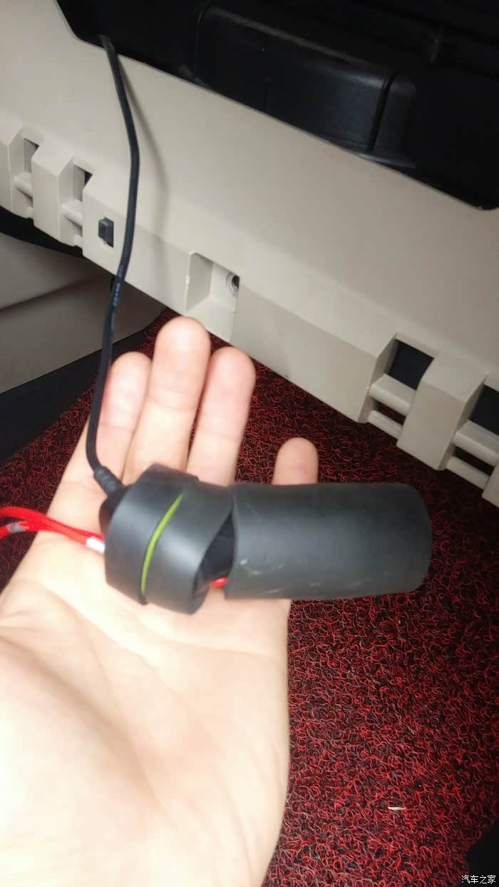

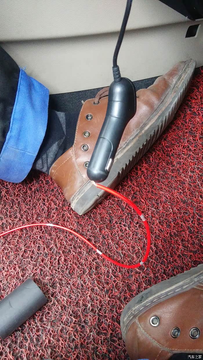

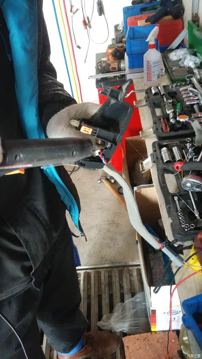

下面开始搞记录仪接线,先把变压器拿出来
准备一根长线塞进变压器的金属导电孔里
绑上绝缘胶带
为了防止把整个变压器塞进中控里产生异响所以用塑料套给它套起来,这样异响就没了

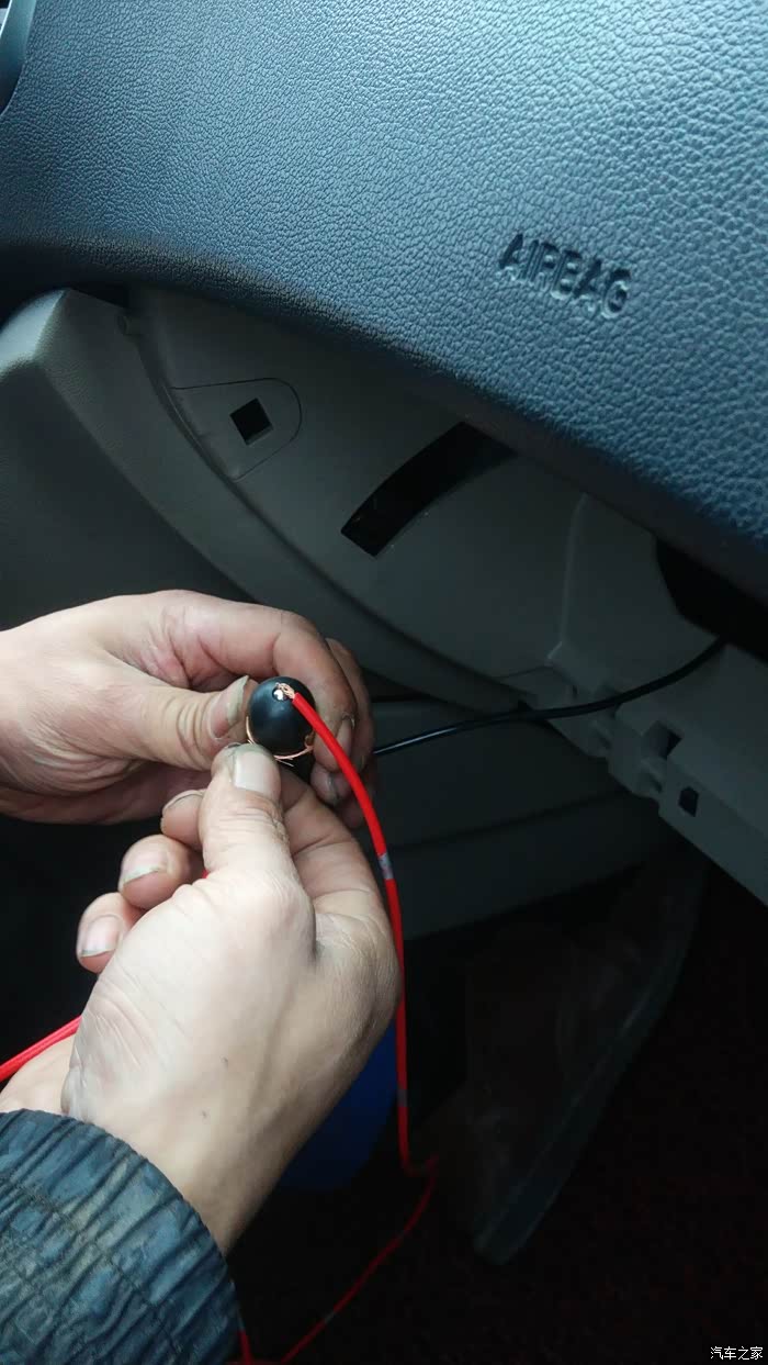

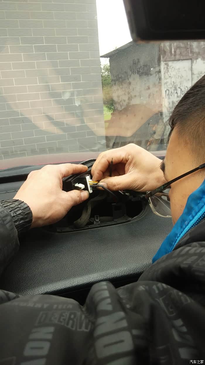

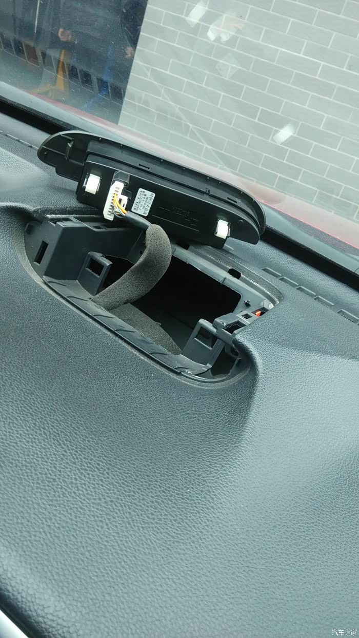

把时钟盖板和时钟扣下来,用铁丝把准备好的变压器给勾出来
找到正负极把线插进去就可以了。换完感受了一把,高音确实比之前的要清晰!注意我说的是清晰!不是清楚!听人声真的绝对!但是原厂的纸质低音喇叭就不那么给力了,如果低音声音调大点两耳朵边就会有嗡嗡的共鸣声在回荡,很是难受!一点沉不下去。呵呵,等以后有闲钱或者喇叭再坏再换
