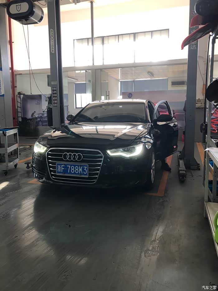

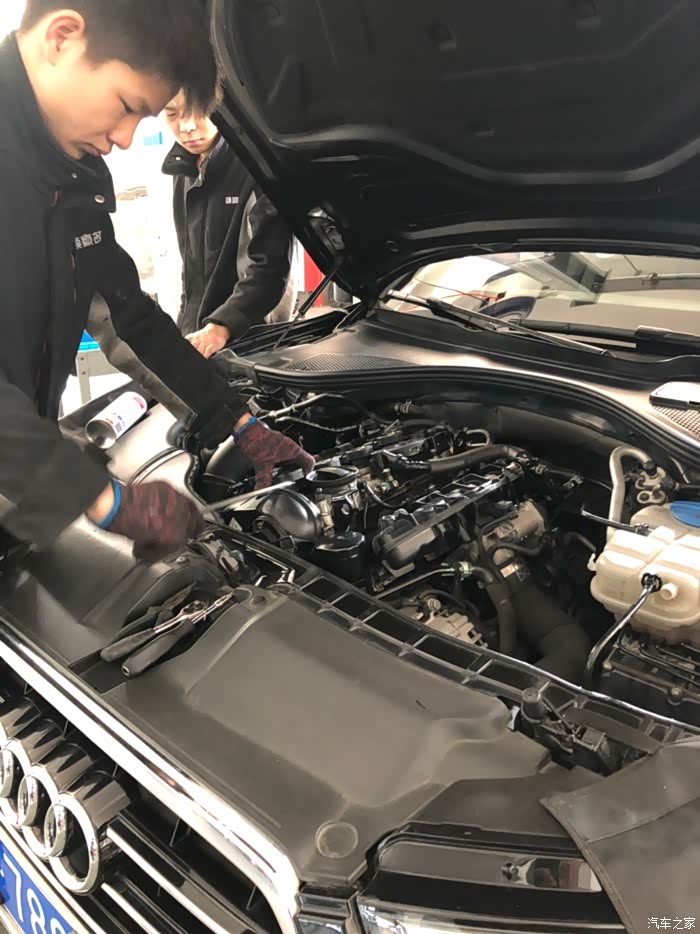

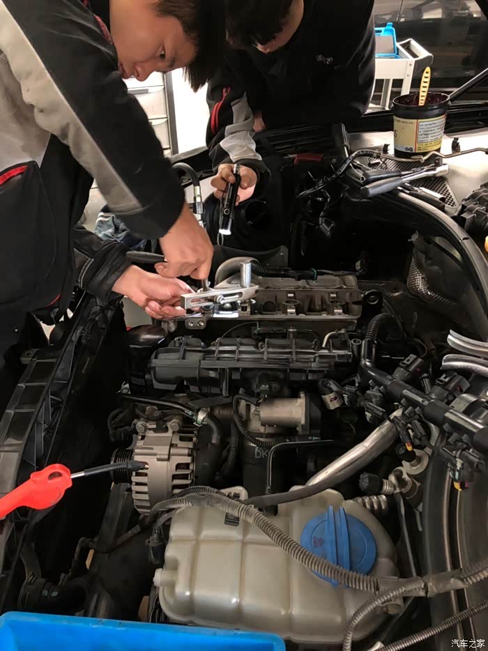

上手术台

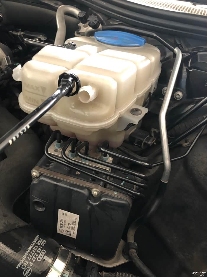

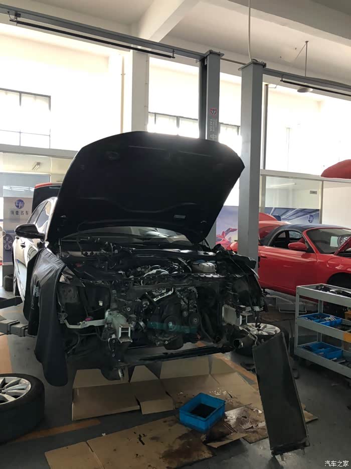

慢慢拆来

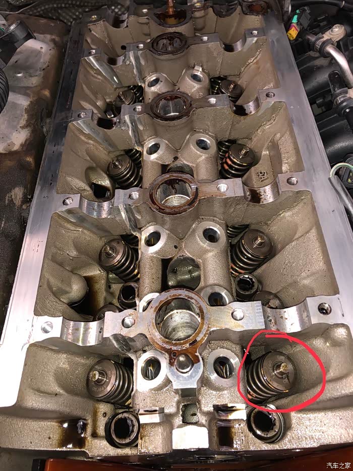

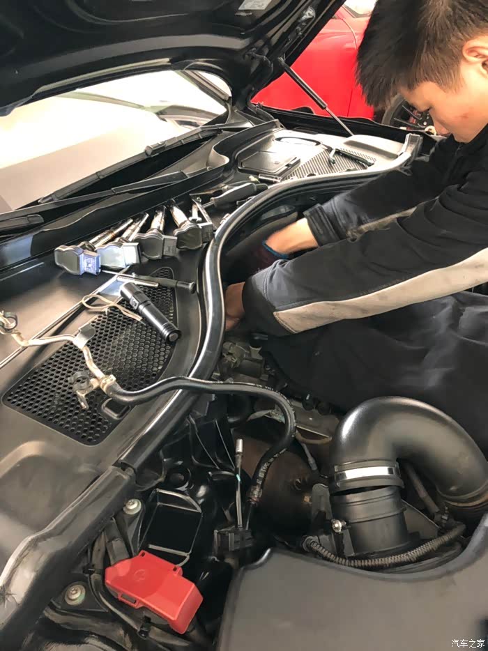

高压包都按顺序排好

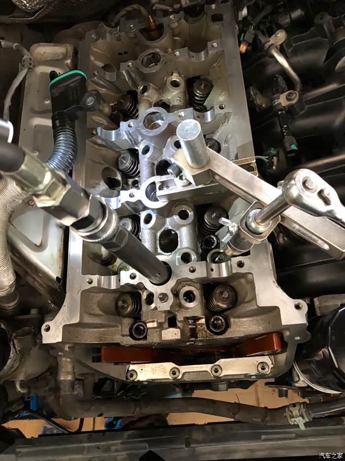

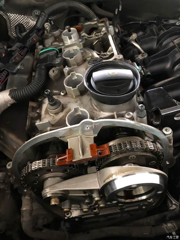

正齿必须对着,还有凸轮轴

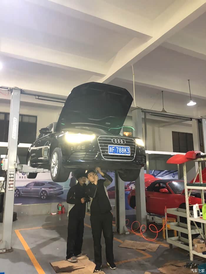

底部护板拆了看下油底壳很干净

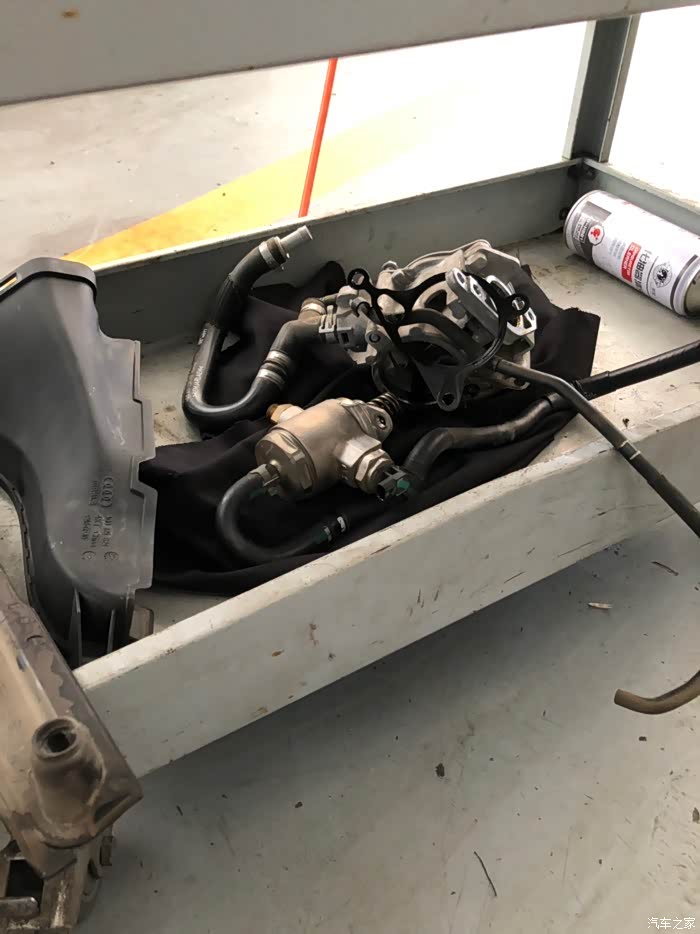

高压油泵

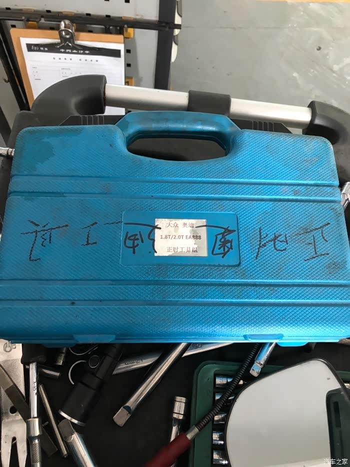

正时专用工具

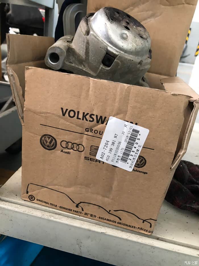

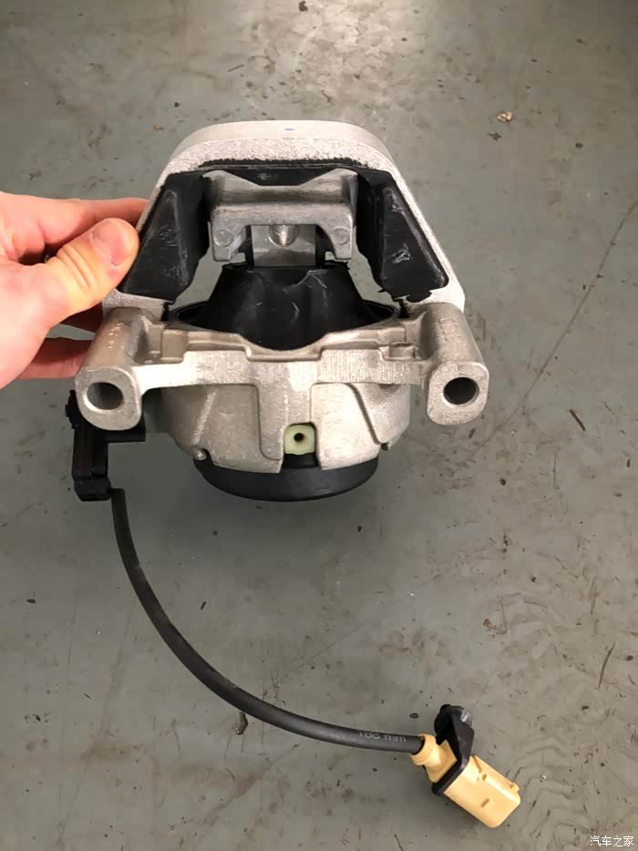

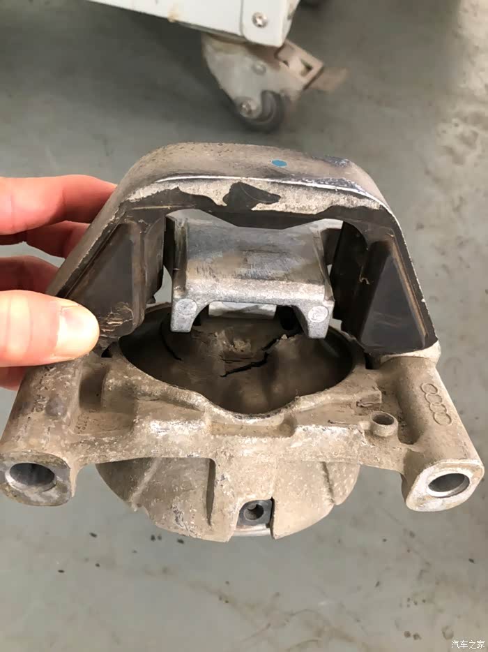

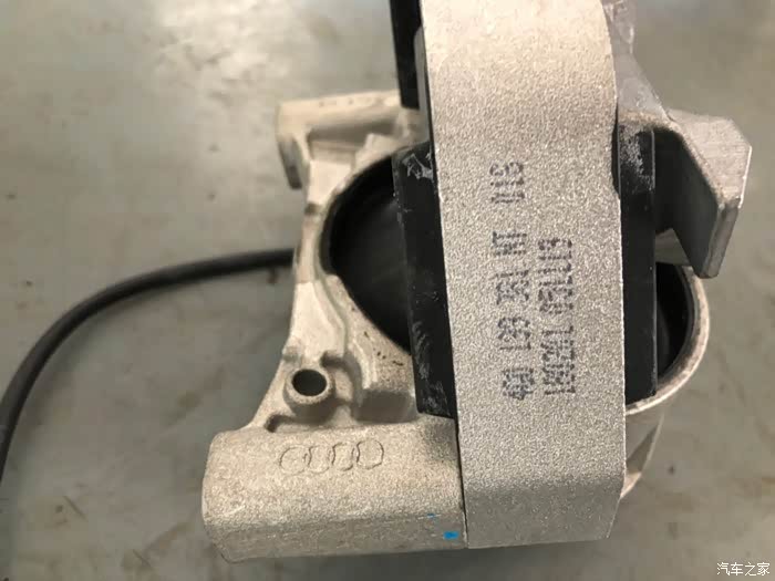

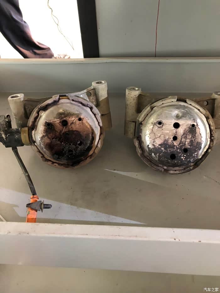

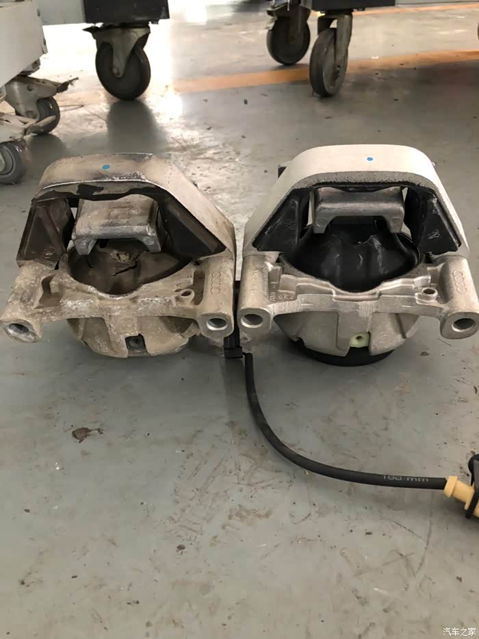

全新的发动机机角,2.0T发动机左边带线的

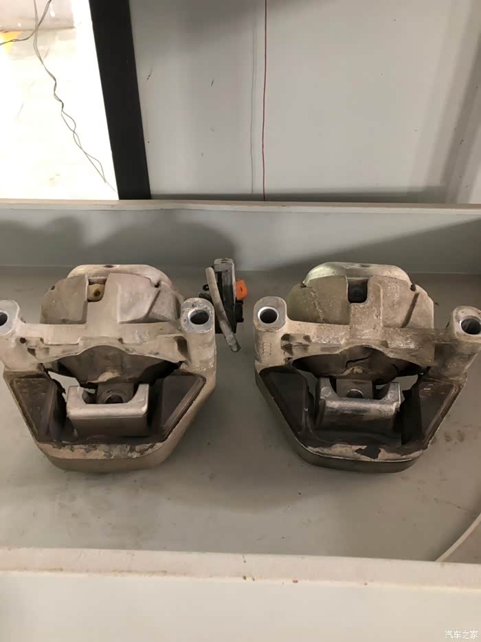

烂成这样了,油也漏了,导致感觉坐在按摩椅上
新旧对比
严重漏油

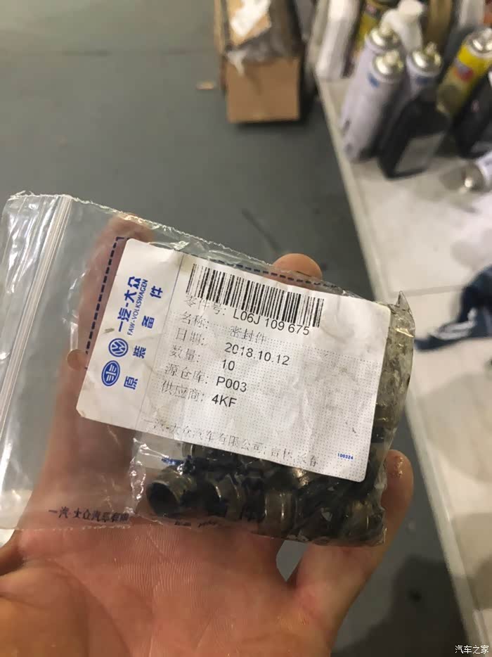

正品原厂

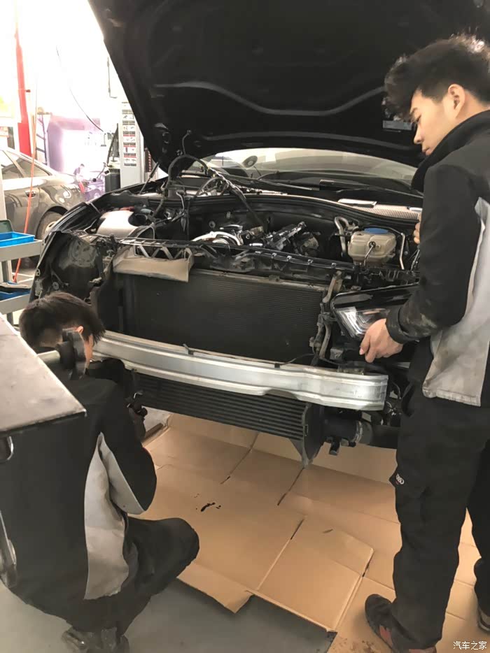

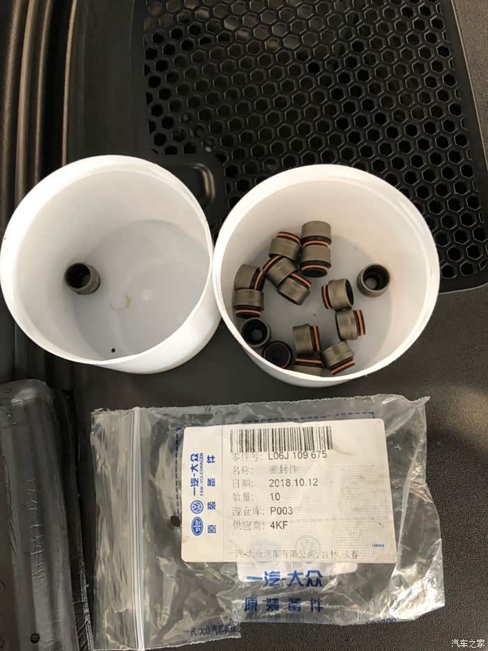

右边为原厂气油封,6块一个,共16个,100块不到的东西换换太费工了,工时花我1600

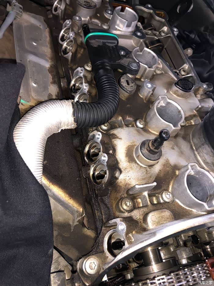

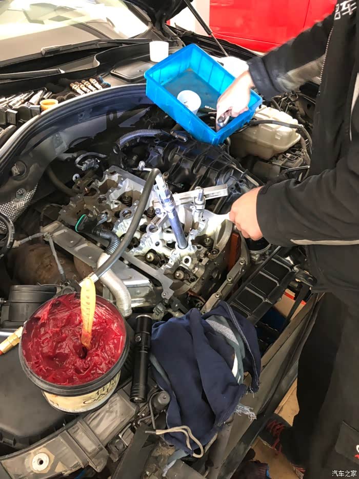

拆
继续拆

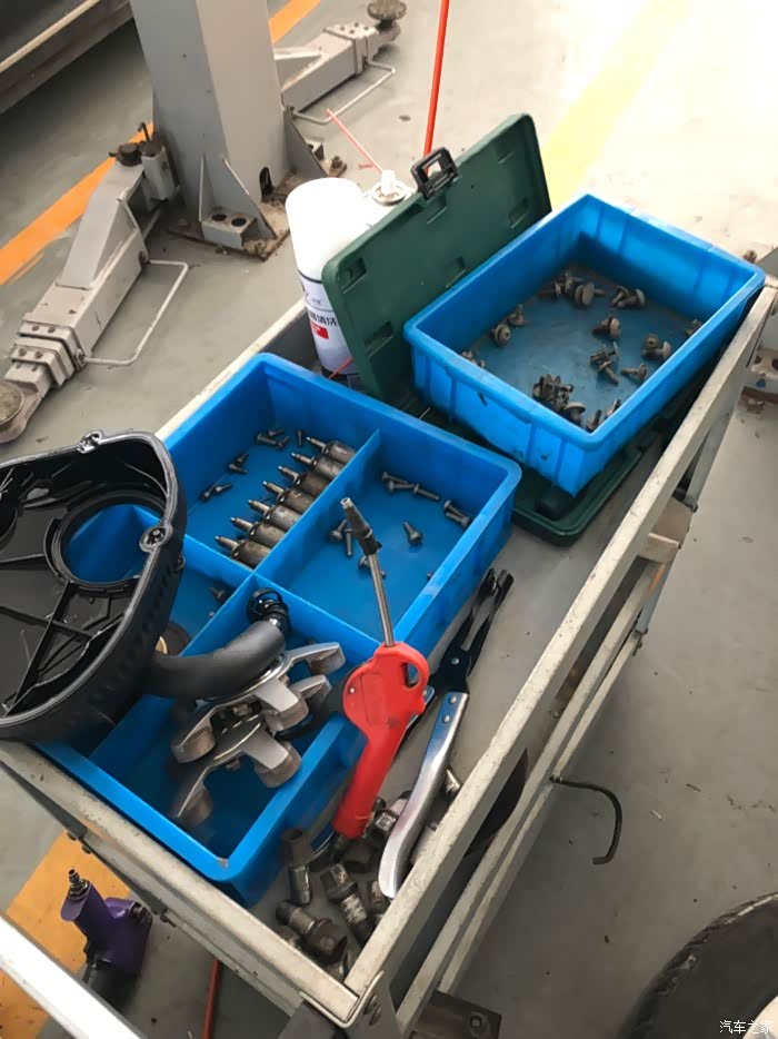

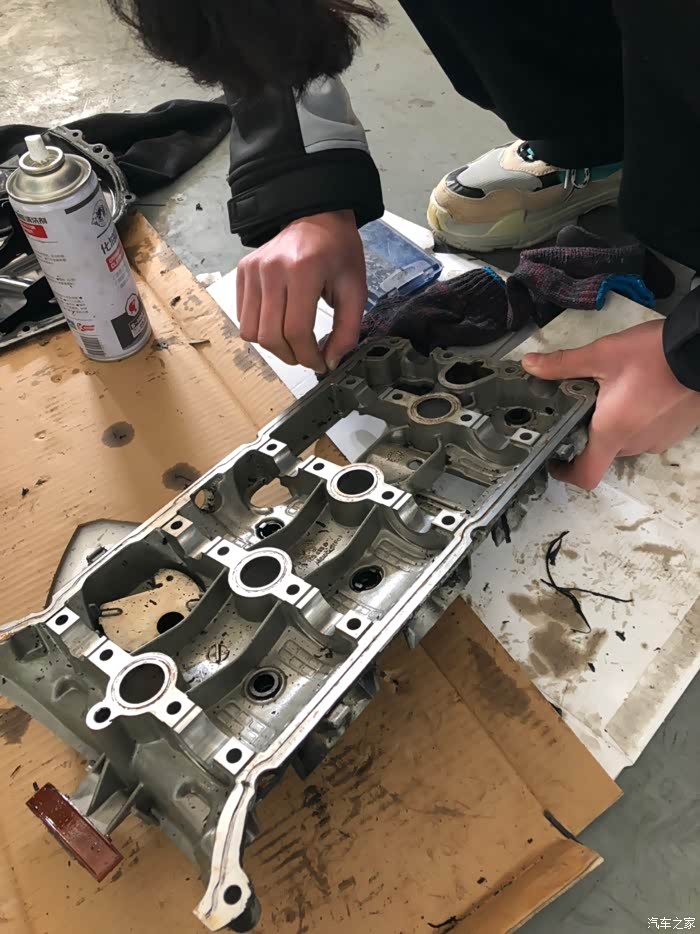

专用提取油封工具
清洁气门时盖
分类放好
搞了三天三夜终于换好了
复位中

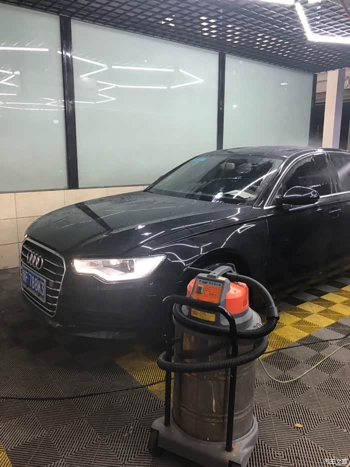

洗洗更干净

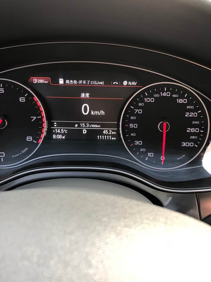

修好里程数正好六个一,纪念一下,好运开来
